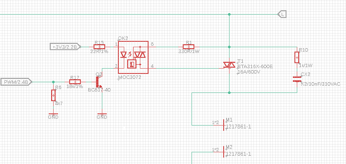

Hallo Leute, ich möchte mit einem STM32 und einem Triac eine Phasenanschnittsteuerung realisieren. Jedoch habe ich das Problem, dass der der Triac spätestens im Nullpunkt abschaltet, obwohl ich den Triac bereits vorher per Controller abschalte (z.B. bei 50% Phasenanschnitt). Ich habe eine Schaltung, die den Nullpunkt detektiert. Bei jedem Nullpunkt wird ein Interrupt ausgelöst und der Triac eingeschaltet. Ich berechne per Software den zeitl. Abstand zwischen zwei Nullpunkten und damit den Zeitpunkt der Abschaltung. Der Triac soll z.B. nach 50% der Zeit abgeschaltet werden. Das so erzeugte PWM Signal habe ich mit dem Oszi überprüft und das passt auch soweit. Das Signal nach dem MOC auch. Aber der Triac bleibt dauerhaft eingeschaltet.

Tim K. schrieb: > Jedoch habe ich das Problem, dass der der Triac spätestens im Nullpunkt > abschaltet, obwohl ich den Triac bereits vorher per Controller abschalte > (z.B. bei 50% Phasenanschnitt). Ein Triac schalte immer im (Strom-)Nulldurchgang ab. Du kannst ihn nicht über das Gate ausschalten, nur einschalten!
Du musst das "Anderelinks" nehmen! Triacs/Thyristoren lassen sich nur einschalten, nicht ausschalten! Das passiert nur dann, wenn der Haltestrom unterschritten wird.
So ist das eben mit Triacs. Du kannst sie am Gate nur einschalten = zünden, nicht am Gate "ausschalten" = löschen. Der Triac bleibt, einmal gezündet, so lange leitend, bis sein Haltestrom im Lastkreis unterschritten wird.
Ein Triac kann am Gate nur eingeschaltet werden. Er schaltet automatisch aus, wenn der ihn durchfließende Strom einen Minimalwert unterschreitet. Deswegen werden mit Triacs auch nur PhasenANschnitt Schaltungen gebaut. Das was du vor hast geht mit dieser HW nicht.
Tim K. schrieb: > Problem, dass der der Triac spätestens im Nullpunkt abschaltet, obwohl > ich den Triac bereits vorher per Controller ?!? Deine Bilder klären nichts. Ein TRIAC leitet, einmal gezündet, bis der Strom durch ihn 0 wird, also dem Ende der aktuellen Halbwelle. Du suchst eventuell einen Transistor, vor allem IGBT oder MOSFET, an Stelle des TRIACs. TRIAC ergeben Phasenanschnittsteuerungen, der erste Teil der Halbwelle fehlt zu Ansteuerung induktiver Lasten, Transistoren Phasenabschnittsteuerungen, der hintere Teil der Halbwelle feht zu Ansteuerung kapazitiver Lasten. Allerdings sind MOSFETs deutlich weniger robust als TRIACS, benötigen also eine schnelle (1us) elektronische Überstromerkennung und Abschaltung, und IGBT haben einen höheren Spannungsabfall, benötigen also mehr Kühlung.

Εrnst B. schrieb: > Werd dir klar, ob du Phasen-*AN*-Schnitt oder *AB*-Schnitt willst. > > Du hast einen Mix aus beidem gebaut, mit Software/Steuerung wie für > Phasenabschnitt aber Hardware (Triac) wie für Phasenanschnitt (bzw, MOC, > Schwingungspaketsteuerung), so wird das nix. Ich möchte PhasenAnschnitt realisieren. Ich habe habe etwas vertauscht. In jedem Nullpunkt schalte ich nun den Triac per Controller aus. Nach einer bestimmten Zeit z.B. 50% der Periode schalte ich den Triac ein.
Eine Tria schaltet man aber nicht mit einem Rechteck, wann es beliebt. Ein Triac wir mit einem Puls zur passenden Zeit gezuendet, und schaltet sich selbst ab. Ein Zuendpuls kommt ueblicherweisde aus einem Trafo und ist viel kuerzer wier die Periodedauer. Allenfalls kann man mit einer Serie von Zuendpulsen kommen. Also lass den Optokoppler, der ist hier falsch.

Tim K. schrieb: > Εrnst B. schrieb: >> Werd dir klar, ob du Phasen-*AN*-Schnitt oder *AB*-Schnitt willst. >> >> Du hast einen Mix aus beidem gebaut, mit Software/Steuerung wie für >> Phasenabschnitt aber Hardware (Triac) wie für Phasenanschnitt (bzw, MOC, >> Schwingungspaketsteuerung), so wird das nix. > > Ich möchte PhasenAnschnitt realisieren. Ich habe habe etwas vertauscht. Du hast es immer noch. > In jedem Nullpunkt schalte ich nun den Triac per Controller aus. *Man kann einen Triac nicht ausschalten!* (zumindest nicht am Gate) Womöglich meinst du ja, daß du den Optokoppler abschaltest? Dann passiert das wohl zu spät. Denn das Schaltelement im Optokoppler ist ebenfalls ein Triac, nur mit einem sehr niedrigen Haltestrom von typisch 540µA. Wenn du auch nur ein bißchen nach dem Nulldurchgang der Spannung abschaltest, dann hat dieser Triac bereits gezündet und schaltet erst ab, wenn der Haupt-Triac seinerseits zündet. > Nach einer bestimmten Zeit z.B. 50% der Periode schalte ich den > Triac ein. Normalerweise gibt man dem Triac nur einen kurzen Zündimpuls. In der Größenordnung von wenigen µs. Datenblatt lesen (Figure 4 im Datenblatt des MOC3072). Danach schaltet man den Optokoppler wieder ab. Das spart nicht nur Energie, damit vermeidet man auch Probleme wie deines.
Tim K. schrieb: > In jedem Nullpunkt schalte ich nun den Triac per Controller aus. Wie bereits gesagt: Das geht nicht.
Harald W. schrieb: > Wie bereits gesagt: Das geht nicht. Besser gesagt, es ist überflüssig. Der Triac schaltet, wie nun schon gefühlte 20 mal erwähnt, im Nulldurchgang selber ab. Zum Phasenanschnitt wird der ansteuernde Controller mit dem Nulldurchgang synchronisiert und zündet den Triac innerhalb der nächsten 10ms. Zündet er früh, wirds heller, zündet er später, bleibts dunkler.
Tim K. schrieb: > Ich möchte PhasenAnschnitt realisieren. Ich habe habe etwas vertauscht. > In jedem Nullpunkt schalte ich nun den Triac per Controller aus. Das musst du nicht tun, der schaltet sich beim Unterschreiten des Haltestroms (Ih, hatte ich den nicht schon erwähnt?) selber aus. Du musst also nur den Nulldurchgang erkennen und den Triac ein paar ms später mit einem kurzen Impuls (sagen wir mal mit 1ms Dauer) zünden. Ab dann leitet der Triac von alleine bis zum nächsten Nulldurchgang.

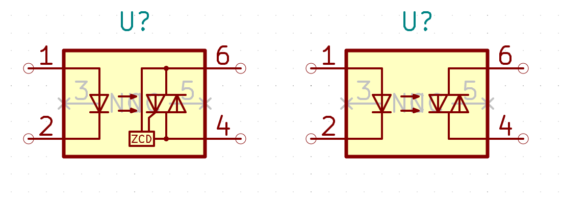

Patrick L. schrieb: > Also aber Phasenanschnitt funktioniert nicht mit dem verwendeten > Optocopler, der wartet nämlich dann bis zum nächsten "0" Durchgang zum > einschalten oder eben gar nicht. ;-) @TE: Lass dich bloss nicht verwirren von diesem Posting. Natürlich ist der MOC3072 ohne Nulldurchgangsdetektor und somit das richtige für Phasenanschnitt. Alles bestens. Dieser Kollege hier hat seine Nase ins falsche Datenblatt gesteckt :-P
Bearbeitet durch User
Matthias S. schrieb: > Lass dich bloss nicht verwirren von diesem Posting. Natürlich ist > der MOC3072 ohne Nulldurchgangsdetektor und somit das richtige für > Phasenanschnitt. Diese "Verwirrung" ist mir (ganz oben, zweiter Post) auch passiert. Liegt wohl am verwendeten Schaltplansymbol im ersten Post.
Εrnst B. schrieb: > Diese "Verwirrung" ist mir (ganz oben, zweiter Post) auch passiert. > Liegt wohl am verwendeten Schaltplansymbol im ersten Post. Ja geht mir genau so. Somit: Nehme ich alles zurück und behaupte das Gegenteil :-( Ein ganz großes Sorry Und dir @Matthias S. ein Dankeschön für die sachliche Richtigstellung.

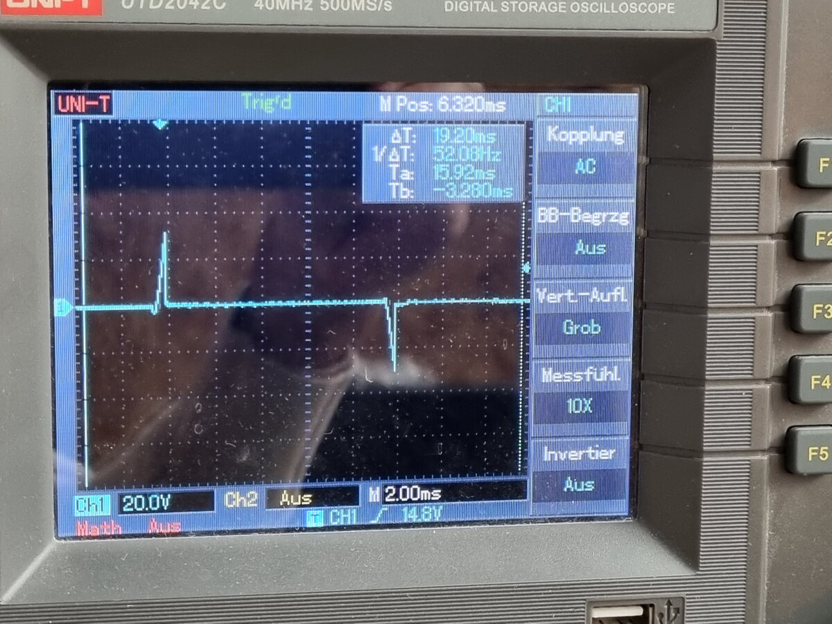

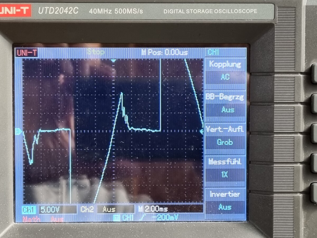

Ich versuche gerade mit dem Phasenanschnitt einen Motor anzusteuern. Aber das Signal passt noch nicht wirklich... Ist der Triac zu träge?
Tim K. schrieb: > Aber das Signal passt noch nicht wirklich... Doch, das tut es. Tim K. schrieb: > Ist der Triac zu träge? Wie gesagt: du schaust die Spannung an. Der Strom kommt wegen der Induktivität nach hinten verzögert (Stichwort Phasenverschiebung an einer Induktivität). Und deshalb schaltet der Triac auch erst nach dem Nulldurchgang ab. Das hatte ich schon mal geschrieben hier im Thread. Und viele andere auch. Lies ihn nochmal durch!!!!!11elf11eins
Bearbeitet durch Moderator
Tim K. schrieb: > Aber das Signal passt noch nicht wirklich... Reduziere doch erstmal die Y-Verstärkung, damit Spitze-Spitze auf den Bildschirm passt. Und dann siehst du auch, das das schon passt.
