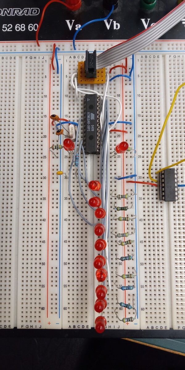

Leider habe ich keinen Schematischen Aufbau zur Hand, sondern nur dieses
Foto.
Die LED an PB0 soll zur PWM genutzt werden. Dort hängt auch ein RC-Glied
dran, das hat aber nach try/error keine Auswirkungen da drauf.

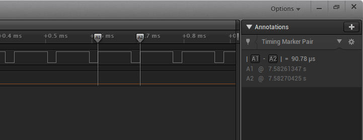

von Adam P. (adamap)
Also ich hab es mal kurz probiert und bei mir funktioniert es.
Das war mit deinen Werten. (Bild)
Probier mal 20000 und 65535:
#include <avr/io.h>
int main( void )
  uint16_t pwm_soll = 20000;
  uint16_t pwm_phase = 0;
  DDRD |= (1<<PD6);
  while( 1 )
    if(pwm_phase == pwm_soll)
      PORTD |= (1<<PD6);
    pwm_phase++;
    if(pwm_phase == 65535)
      pwm_phase = 0;
22
      PORTD &= ~(1<<PD6);
23
24
25
26
  return 0;
27
Hierbei solltest du ein schnelles Flakern erkennen.
Sonst hast du ein Fehler im Aufbau.

Svenja S. schrieb:
1. Ich sehe da mal wieder keinen einzigen Abblockkondensator am Mega8.
Bitte immer mindestens einen 100nF parallel zur Versorgung nahe dem MC
schalten.
2. Steckbrettprojekte führen einen wg. der schlechten Kontaktgabe der
Federleisten gerne an der Nase rum.
3. Es gibt nicht einfacheres, als im Steckbrett die Funktion einer LED
zu kontrolieren.
von Veit D. (devil-elec)
Dein Code funktioniert schon, nur die Logik ist je nach Ansicht
verdreht, kannst du korrigieren. Ich habe den Endwert zum ausschalten
auf 200 erhöht.
Wenn du jetzt den Wert von pwm_soll zwischen 0 und 200 änderst, dann
solltest du eine Helligkeitsänderung sehen.
Wenn du am Ende der while ein 2ms delay einbaust und pwm_soll auf 100
setzt, dann solltest du ein 50:50 blinken sehen.
Damit kannste in Ruhe rumspielen. Bei der PWM Geschichte immer daran
denken wann wird eingeschalten und wann wird ausgeschalten und man
benötigt 2 Zeiträume. Beide Zeiträume addiert ergeben die Periodendauer.
Der Keramik links Reihe 30 sollte direkt neben die VCC/GND Pins am µC.
Ein kleiner Elko in die Versorgungsschiene nahe µC kann auch nicht
schaden.
