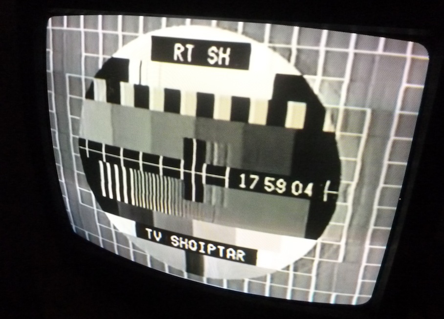

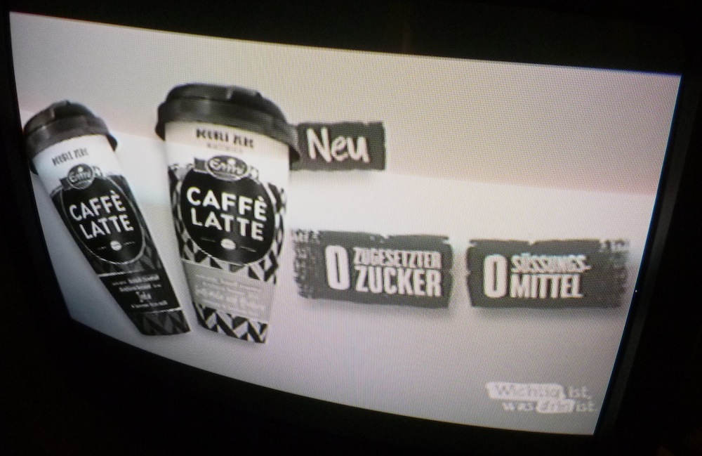

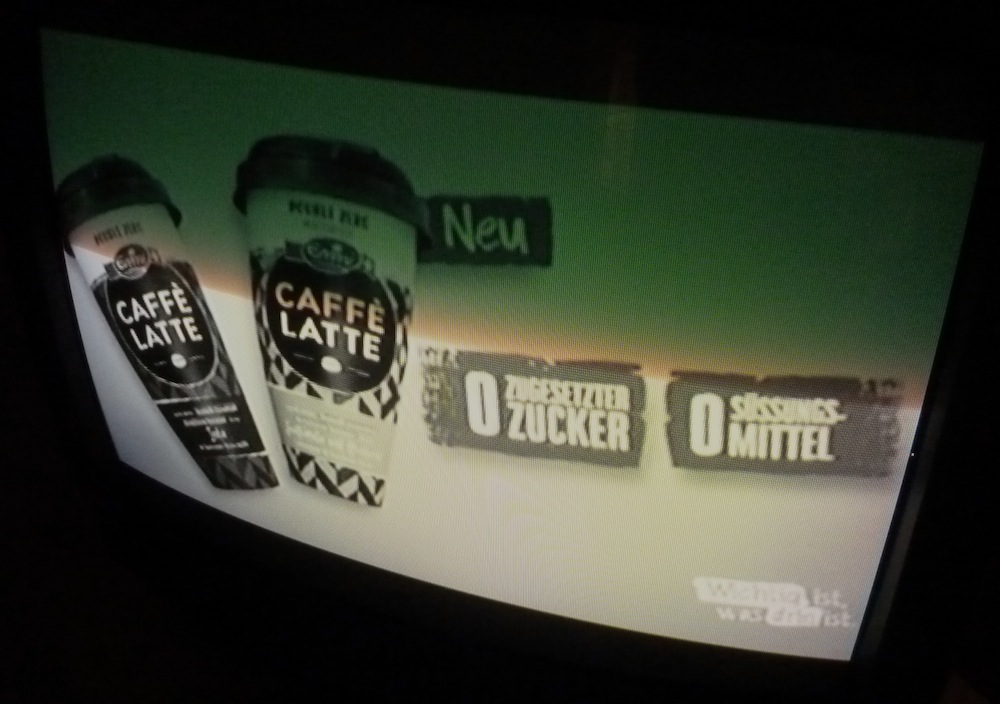

bin gerade mit meinem Latein am Ende. Wer mich kennt, weiß ja um meinen
"Schatz", den Philips Goya, den ich bisher auch immer selbst repariert
bekommen habe. Habe mal RFT gelernt, arbeite aber schon lange in einem
anderen Beruf, da es. o.g. ja nicht mehr gibt.
Problem: Siehe Foto
Schaltpläne/Innenansichten:
https://www.radiomuseum.org/r/philips_goya_luxus_d25k860d_25_k_2.html
Habe keine Farbe mehr und in der Bildmitte ist die Konvergenz arg
daneben, lässt sich auch nicht besser einstellen (das Spiel kenne ich,
also glaubt mir einfach). Das Foto hab ich ohne Blitz gemacht, damit man
den Fehler sieht. Interessant ist -neben Form und Wölbung der Bildröhre-
auch, dass man rechts oben erkennt, dass die Farbetripel noch nicht
nebeneinander lagen, sondern dreieckig (Delta-Röhre).
Problem ist nun: Ich habe alles durchgemessen und finde keinen Fehler.
Spannungen und Oszillogramme stimmen. Röhren und Netzteil sind in
Ordnung.
Da das Gerät keinen Videoeingang hat, vermute ich mal den Fehler im
Empfangsteil, Videoendstufen und Bildröhre sind ja soweit ok, sonst
hätte ich kein Weiss im Bild.
Sorry, komme im Moment einfach nicht weiter. Daher brauche ich einmal
das hier vorhandene geballte Fachwissen, welches ich sehr schätze!
Danke und Gruß,
Serge

Das sieht eher aus wie ein „Geisterbild“ also Reflexionen auf der
Signalzuleitung. Über HF eingespeist?
Geht ja gar nicht anders bei der Kiste, die hat nur Antennenanschluss.
Abgesehen davon, das es nicht von vorne fotgrafiert ist - wo seht ihr da
Geometrieprobleme? Selbst die Bildlage stimmt ja fast und der Kreis ist
auch rund.
Da ist nur 'ne fette Reflexion auf dem Signal.

von Serge W. (Gast)
> auch rund.
Richtig, (wie auch Ralf schrieb), das Signal kommt vom Sat-Receiver*,
geht in einen VCR und von dort mittels UHF-Leitung und Einspeiseweiche**
in den Fernseher.
* Den hab ich Dir, Matthias auch mal empfohlen, einen Opticum falls Du
dich noch erinnerst. Weil der auch bei HD ein sauberes SD-FABS ausgibt.
Testbildgenerator hab ich keinen mehr, nur eine DVD mit Testbildern und
kurzen Videoclips. Das geht zur Not auch.
Rainer Z. schrieb:
> Da hab ich's bleiben
> lassen. Habe in einem Forum gelesen, dass der sich sogar mit Eckhard
> Etzold gefetzt hat.
Ja, ich kann mich gut an ihn erninnern, also Hr. Etzold. Leider 2011
schon verstorben, aber seine Webseite ist noch immer online. Da gibts
übrigens auch hochauflösende Fotos und das Schaltbild, glaube ich.
Ich kann den Plan aber auch hier als pdf hochladen, dann haben alle was
davon.
** Ohne die Antennenweiche sind die Reflektionen im Bild weg! Danke für
den Tipp! Zwar immernoch SW aber deutlich sauberer.

von Patrick L. (Firma: S-C-I DATA GbR) (pali64)
Hallo Serge,
Es sieht so aus als ob dir der Netzbrumm da die Signale verhaut (Wellen
im Bild)
Kann es sein das die Siebung der Netzspannung durch Def. ELKO's Flöten
ging?
Ich hatte bei einem alten Philco genau das selbe Bild gehabt
Habe dann die ELKO's ersetzt Auch die Kleinen in der ZF Speisung
Der hatte da glaub eine EF89 Röhre ist aber schon lange her.
Aufmerksam wurde ich damals, weil ich den Netzsinnus am Gitter 2 mit dem
Scope sah.
Gruß und viel Erfolg.

von Serge W. (Gast)
Merci beaucoup!
Hab tatsächlich auf zwei Spannungen mehr Restwelligkeit als gewöhnlich.
Die Spannungen hab ich gestern nur mit dem Multimeter gegen Masse
(Trenntrafo benutzen!) gemessen.
Werde mal das NT überarbeiten, dann den PAL-Dekoder nachlöten (schadet
nicht) und ja, eine Röhre PCF201 ist doch recht schwach, die ersetze ich
dann auch mal. Wenn ich denn noch eine hätte :/

Also,
Konvergenz ist perfekt denn Farbsäume im Testbild sehe ich nicht, ist
sehr gut eingestellt (Inline Bildröhre?). Die Farbreinheit könnte besser
sein, also die großen Flecken, vlt mal entmagnetisieren. So ein schönes
SW-Bild hatte mein TV damals nicht.
Kann sein das Du den Sender genauer am Tuner mit der Feinabstimmung
einstellen mußt. Das könnte auch den Versatz in der Bildmitte erklären.
Schönes Teil. Aber einen längeren Film würde ich mir damit heutzutage
nicht mehr antun.
Quatsch!! Aus welcher Zeit stammst Du denn?? Das ist eine A 63-11 X,
natürlich eine Delta-Röhre.
von Torsten S. (tse)
Spinner.
Das habe ich damals jede Woche gemacht. Guck Dir mal die Linien an - Du
siehst nur 2 Farben (SW) statt RGB. So gut war keine Konvergenz bei den
Deltas.
Troll Dich
von Holger R. (holgerr)
Moin
das ist ein K6 Chassis und damit vor meiner Zeit. Hab ab 1972 gelernt
überwiegend ab K7 Chassis. K6 kamen sehr sehr selten vor.
Ablenkung, Hochspannung, Ost-West und Nord-Süd-Entzerrung sowie
Kovergenz sehen gut aus. Was nicht ganz passt ist die Schärfe. Bei
Phillips kamen allgemein Fehler im Farbteil sehr selten vor. Ich würde
als erstes einmal die Sendereinstellung abgleichen vielleicht ist der
Tuner nicht genau auf dem Kanal und kann der Generator überhaupt Farbe ?
Sonst kann ich Dir aus der Ferne nicht helfen.
HolgerR

Also für mich ist das eine Delta-Röhre:
https://frank.pocnet.net/sheets/124/a/A63-11X.pdf
Dann ist sie unscharf wie Holger schon sagte.

Das ist eine Delta Bildröhre.
Inline gab´s zu der Zeit noch nicht.
Ist auch egal, an der Bildröhre liegt es nicht.
Die Glotzen hatten damals Farbdifferenz Ansteuerung,
also Y-Signal und Farbe getrennt.
Farbendstufen würde ich auch ausschließen, es sein alle drei Endstufen
sind hin. Die Verzerrungen in der Bild Geometrie kommen vermutlich vom
Generator.
Geringe Bildverzerrungen kommen auch vom Innenwiderstand der
Hochspannung und sind normal. Philips hatte seinerzeits die besten
Hochspannungen mit den geringsten Verzerrungen. Die im Bild gezeigten
Verzerrungen sind gering und normal. Die Fokus-Spannung scheint auch gut
eingestellt zu sein, ein geringe Verbesserung wäre aber möglich.
Ich würde als erstes den Tuner/Kanal versuchen einzustellen und
nachzustellen.
Und sonst im Farbteil den Fehler suchen, aber da kenne ich mich bei den
alten Teilen nicht mehr sonderlich gut. Oft war die Verzögerungsleitung
defekt.
HolgerR
> Deltas.
Ja, Du hast eben keine Ahnung. Auch Delta-Röhren konnte man gut
konvergieren, die 90°-Röhren sowieso.
Und Serge ist nicht blöd, der hat das schon hingekriegt.
Nochmal
Die Konvergenz und die Bildröhre scheinen in Ordnung.
HolgerR = RFT-Mst. seit 1983 mache ich was anderes.
von Tim D. (Gast)
Die Konvergenz kann es auf keinen Fall sein, falls Serge nicht gerade
ein SW-Foto geschossen hat, aber auch da würde man es wohl noch
erkennen.
Ich finde die Bildgeometrie sogar überaus gut eingestellt für den alten
Bomber.
> daneben
Ich finde die Konvergenz in Ordung, laut Bild auch sehr gut.
Beiden alten Dingern ließ sich die Konvergenz statisch und dynamisch
einstellen.
Statisch: Auf dem Bildröhrenhalz sind drei Magnet-Ringe zum einstellen.
Damit stellt mann/frau die Konvergenz in der Bild-Mitte ein.
Dynamisch: Damit stellt frau/mann an den vier Rändern ein.
Die fehlende Farbe ist im Farbteil zu suchen und nicht in der Ablenkung.
HolgerR RFT-Mst.
von Tim D. (Gast)
Nach dem Foto zu urteilen vermute ich das Empfangsteil, was Serge ja
aber selbst schon schrieb. Ich sollte mal schlafen gehen, sonst schreibe
ich hier zu viel Unfug :)

Vielen Dank! Ich hab den Fehler fast, warte nur noch auf die Röhren
EF184 und PCF802, die haben Lieferverzögerung.
Zum RE530: Das hab ich mal manuell geschaltet und tatsächlich,
"Nichtverzweifelter" hatte Recht mit
Nichtverzweifelter schrieb:
> Das Reedrelais schaltet aber nicht "...die Bildröhre auf S/W", wie
> weiter oben jemand meinte, es wird lediglich die Farbtemperatur des
> Weissabgleichs umgeschaltet. Von "warm" auf "kalt" bei S/W, angelehnt an
> die zu der Zeit alltäglichen S/W-Bildröhren.
Fotos siehe Beschreibung, sind ohne Blitz und nicht bearbeitet ;)
Immerhin Hochspannung und Fokus/Linearität/Konvergenz wieder ok. Farbe
kommt dann hoffentlich mit den Ersatzröhren. Im Moment sind die
verbrauchten drin, muss ich ja wegen Serienheizung.
Elkos im Netzteil sind ersetzt, die Verzerrungen durch Restwelligkeit
beseitigt.
Grüße, Serge

Bild1: Nicht verwirren lassen, das sieht fast aus wie ein Flatscreen,
ist aber eine DVD mit 21:9 Bildformat. Die 50% dunklen Bildschirm
brauchte ich für Messungen an der Ballasttriode PD510. Bei "kein Signal"
zeigt der Fernseher kein Schwarz, sondern das typische
Griesel/Ameisenlaufen und im Ton ein heftiges Rauschen. War damals
normal.
Bild2: Werbung, 16:9 Bildformat. Die Schrift ist in Wirklichkeit
schärfer, das liegt an der Kamera. Bildlage könnte ich noch verbessern
(ganz leicht nach links verschoben, aber dann müsste ich viele
Einstellungen neu durchführen, also lass ich das so). Hab das einmal
gemacht und danach war die Konvergenz hinüber. Und wer sich auskennt,
versteht dass ich da wenig Lust zu habe, v.a. weil es im Moment so gut
wie möglich eingestellt ist.
EDIT: Die Delta-Röhre erkennt man ja bei genauem Hinsehen. Sind zwar
schwer zu konvergieren, aber haben ein gutes Bild für 1969 (und 50
Jahren Nutzung!)
Grüße, Serge
Serge W. schrieb:
> Sind zwar
Naja, da sind ein paar ganz leichte Farbsäume, aber sonst sieht das doch
alles sehr gut aus. Das gute Stück macht nach all den Jahren immer noch
ein akzeptables Bild.
Gratuliere zur erfolgreichen Reparatur!
von Serge W. (Gast)
Sorry, besser geht nicht. Die Lochmaske verformt sich ganz leicht bei
längerem Betrieb. Daher die Farunreinheiten auf dem ersten Bild.
Aber sieh es dem Gerät nach, es hat 50 Jahre auf dem Buckel.
Grüße, Serge

Serge W. schrieb:
> Bild1: Goya-Farbe-wieder-da_Test_PD510.JPG
Irgendwie hast Du zuviel Blauanteil drin - Grün sieht man leider in
beiden Bildern nicht bzw. nur schwach im 2. Testbild, weil in den
Testbildern leider kein bzw. kaum Grün vorkommt ... ich würde das Blau
reduzieren - so könnte man meinen es sei ein LCD/LED-TV - aber ist
natürlich alles Geschmackssache bzw. Testbilder können auch etwas
täuschen.
das Problem habe ich leider auch, Farbsäume bzw. Unschärfe.
