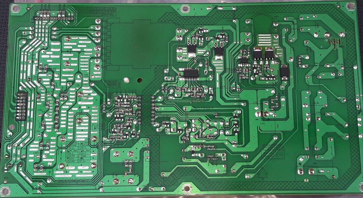

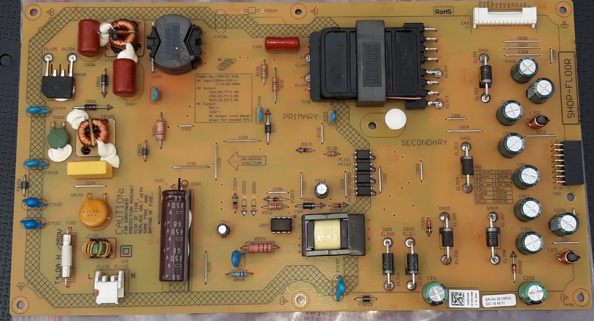

Für einen Bekannten suche ich die Netzteilplatine für den TV Grundig 43 GFB6625 Fehler: Der Trafo wird kochend heiss. Der TV reagiert noch auf Einschalten am Gerät aber die blaue LED im Frontpanel blinkt danach nur. Mehr als den "Taube-Elko-Test" (Elkos warm machen) stecke ich da an Zeit nicht rein. Läuft auch bei warmen Elkos nicht an. Im Anhang: So sieht das NT aus
● Des I. schrieb: > Der Trafo wird kochend heiss. Mögliche Ursachen(Lieste in Vorkommenshäufigkeit): 1.) Elko (Thermotest hilft da aber eher Weniger, da Dielektrikum schaden meist die Ursache ist) 2.) Diode durchlegiert 3.) FET hops (eher selten) 4.) Switcher IC ein Schuss (eher noch seltener)
