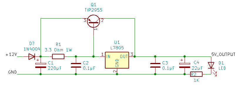

Hallo zusammen.

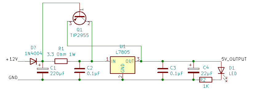

Ich habe im Internet nach einer Schaltung gesucht, um von 12V zu 5V zu
regeln, das klappt auch alles soweit, nur, wenn ich ein Servo anschließe
und der Servo läuft, dann wird die LED schwach.
Ich habe am 5V Ausgang noch eine LED mit angeschlossen und wenn ich dann
noch ein Servo laufen lasse (über die 5V Leitung), dann wird meine LED
Dunkel.
Der Servo verbraucht ja schon etwas, gibt es eine Möglichkeit, das
irgendwie auszugleichen mit Kondensatoren?
Ich werde einige LEDS über Transistoren anschließen, diese ich dann mit
Arduino ein oder ausschalte. Die Transistoren habe ich an die 5V Leitung
vom Spannungsregler mit angeschlossen, da ich den Strom von dort hole,
um die LEDs dann leuchten zu lassen.
Mir gefällt es nur nicht, das meine LEDs dann dunkel werden, wenn ich
einen Servo laufen lasse.
Im Anhang habe ich einen Schaltplan von mir angehängt, so wie ich es
verkabelt habe und hoffe, das die Schaltung soweit OK ist.
Ich würde mich sehr freuen, wenn mir da wer Weiterhelfen kann.
Mit freundlichen Grüßen
Ach wirklich? Bei Q1 sind Kollektor und Emitter vertauscht.

Das Problem ist vermutlich dass der spannungsregler zu schwach für den
Motor ist.
Schick mal die Daten des Motors. Eventuell reicht ein Kühlkörper damit
alles läuft wie es soll, wahrscheinlich wirst du aber einen anderen
spannungsregler bzw eine andere schaltung brauchen.
Verstehst du eigentlich was in deiner schaltung welche Aufgabe hat? Ich
vermute der Transistor über dem 7805 soll eben genau den höheren Strom
ermöglichen, so wie du ihn zeichnest macht er dass aber nicht
von MaWin (Gast)
Chris F. schrieb:
> so wie ich es verkabelt habe
Oje. Wie kommt man auf so was ?
Spannungsregler zu schwach ? LM323 ?
von Elliot (Gast)
Ähh, da ist alles vertauscht, Emitter an den Eingang (12V), Basis an den
Spannungsregler-Eingang, Kollektor an den Ausgang.

von Stefan F. (Gast)
Chris F. schrieb:
> Angeschlossen habe ich Ihn Richtig und bekomme auch 5V am Ausgang raus.
Die 5V kommen auch heraus, wenn du den Transistor ganz weg lässt. Das
sat noch gar nichts darüber aus, ob er richtig herum an geschlossen
wurde.
Kühlst du ihn und den Spannungsregler auch ausreichend?
Bei 2A sind da immerhin schon rund 14 Watt zu verheizen. Damit kann man
einen kleinen Lötkolben antreiben.

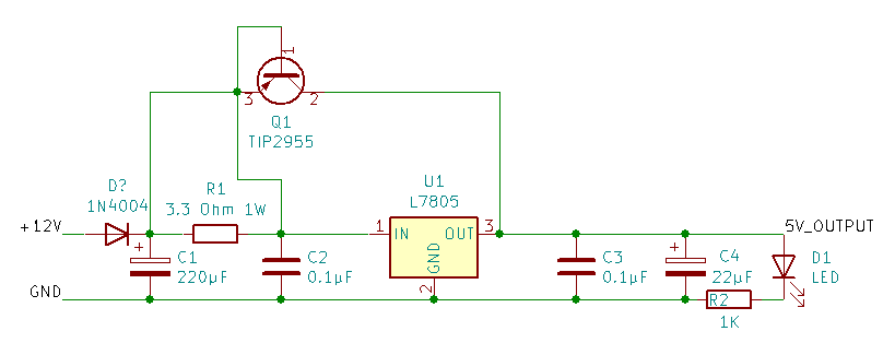

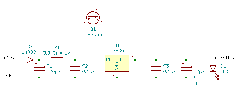

von Chris F. (falko85)
Danke euch.
Ich habe meine Schaltung nochmal korrigiert, wie es im Anhang zusehen
ist.
5 Amper werde ich mit Sicherheit nicht brauchen, aber man weiß ja nie,
falls ich einiges da mal anschließen möchte.
Zurzeit habe ich keinen Lüfter, der den Transistor und den
Spannungsregler kühlt, sondern nur ein Kühlkörper, vorerst.
Ich habe mir etwas zusammengebastelt, indem auch Schrittmotoren mit
angeschlossen werden und die Stepper Treiber werden direkt mit 12V
Versorgt und einige Teile, die ich sonst noch so verwende, brauchen
nicht viel Strom, deshalb wollte ich bei meiner Schaltung einen
Spannungsregler hinzufügen und keine Extra Step Down Regler kaufen.
Es kostet ja nicht viel, aber würde gerne alles dann auf einer Schaltung
haben.
Edit: Muss der Collector nicht vor dem Widerstand?
Ich habe eine Ähnliche Schaltung gefunden.
Gruss
> ist.
Nee, der Transistor ist immer noch falsch gepolt.
Ein Transistor leitet, wenn Strom durch die Basis-Emitter Strecke
fließt. Und zwar in Pfeil-Richtung + --> -.
Zu deiner Korrektur die du nach meiner Antwort hinzugefügt hast:
Na also, geht doch!

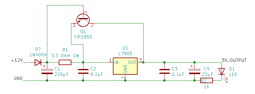

Ja, ich war heute etwas im Stress und habe auf die schnelle einen
Schaltplan erstellt und da irgendwie nicht so drauf geachtet.
Und vielen Dank. Dann werde ich die Schaltung so belassen, wie es jetzt
ist und hoffe, das ich diesmal nichts übersehen habe.
Sorry, das ist das Falsche Bild, da ist wohl die Netzlinie zusammen
gekommen.
Die Schaltung Neu ist das richtige.

von MaWin (Gast)
Chris F. schrieb:
> Dann werde ich die Schaltung so belassen, wie es jetzt ist
Uff, hoffentlich nicht.
Doch.
Bei 5V verbrät der Transistor 33 Watt. Da braucht es einen grossen
Kühlkörper, wenn man nicht will, dass er überhitzt. Denn WENN er
überhitzt, kommen glatte 12V an deine Servos und das werden sie nicht
überleben.
Immerhin liegt 7V/5A innerhalb seiner SOA, er geht also nicht gleich
kaputt sondern erst bei Überhitzung.
von Michael M. (Firma: Autotronic) (michael_metzer)
Schon wieder falsch. Der Knotenpunkt muss weg und der 78L05 im TO92
Package sollte besser durch ein 7805 im TO220 Gehäuse ersetzt werden!
Chris F. schrieb:
> Einen Kühlkörper für den Transistor habe ich noch nicht
Ohne Kühlkörper wird er nicht einmal 0,5A vertragen. Du brauchst aber
sicher mehr als 1A, sonst hättest du den ganzen Aufwand nicht getrieben,
stimmts?
Wenn du den Transistor richtig herum einbaust, wird er funktionieren und
direkt einschmelzen. Danach bekommen deine 5V Verbraucher eventuell die
vollen angedrohten 12V ab.
Viel Glück!

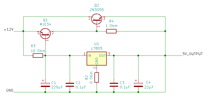

von MaWin (Gast)
Michael M. schrieb:
> und der 78L05

von Christian F. (christian_f476)
Die letzte Schaltung ist okay. Ist auch richtig einen pnp zu nehmen. Der
Kühlkörper ist zu klein für 33W und der Regler muss auch gekühlt werden.
Der Transistor bekommt da fast alles ab und es ist Quatsch nur den
Regler zu kühlen.
Guck mal in das Datenblatt von dem Regler oder das vom lm317. Da sind
mehrere Schaltungen mit anga von Bauteilen wie es auf jeden Fall möglich
ist.
Wenn Du dafür Zeug bestellst zieh in Erwägung an Stelle von dem pnp ein
mosfet zu nehmen. Z. B IRF9540 o. ä.
Ist das eine stabile 12V Speisung?
Ich würde Regler und Transistor an den selben Kühlkörper montieren um
den thermischen Überlast-Schutz nicht zu verlieren. Der Transistor muss
elektrisch isoliert montiert werden.

zieht man daraus?
Ich verwende einen 12V Schaltnetzteil mit 10A.
Danke, könntest du mir einen Empfehlen?
von Wolfgang (Gast)
> Der Kühlkörper ist zu klein für 33W und der Regler muss auch gekühlt werden.
Alleine der Kühlkörper wird schon deutlich teurer als ein passender
Step-Down Wandler.
> Dann wird die Schaltung doch wesentlich aufwändiger. Welchen Vorteil
> zieht man daraus?
Die Schaltung wird nicht aufwändiger aber stimmt schon dass es nicht
wirklich von Vorteil ist. Es soll ja einfach nur geheizt werden.
Bei meiner Schaltung werde ich 6 LEDs verwenden, sowie 2 Servos (5V) und
2 Schrittmotoren Nema 17, diese ich mit TMC2208 Treiber steuere (12V)
und einen ESP32 DEV Kit C V4 (5V).
Jetzt habe ich mir gedacht, das ich doch lieber einen geeigneten Step
Down Regler hole, diese ich dann später auf meiner Platine drauf stecken
kann.
Die 6 LEDS werden ca. 120mAh brauchen.
Bei dem Servo habe ich mal in das Datenblatt rein geschaut:
https://pdf1.alldatasheet.com/datasheet-pdf/view/1131873/ETC2/MG996R.html
Operating voltage: 4.8 V a 7.2 V
Running Current 500 mA
Stall Current 2.5 A (6V)
Jetzt muss ich mal schauen, ob ich einen guten Step Down Regler finde,
mit dem ich 6 LEDs, 2 Servos und den ESP32 DEV Kit C V4 mit Strom
versorgen kann.
Oder wäre es nicht besser, einen Regler, der von 5V zu 12V Konvertiert?
12V Brauche ich nur für 2 TMC2208 Treiber und sonst werde ich nur 5V
brauchen.
Daher würde ich dann einen 5V Schaltnetzteil holen, falls es sinn macht.
Gruss

von michael_ (Gast)
Wenn es die einzige Sorge ist, dass die LED dunkler werden, dann nimm
einfach zwei Regler.
Einen für die LED.
Einen für die Servo.
Übrigens, deine 1N4004 freut sich furchtbar über die 5A.
Beitrag #6802834 wurde von einem Moderator gelöscht.
> Einen für die LED.
Da hast du allerdings Recht.
In der Schaltung habe ich noch den 1N4004 drin.
Ich habe hier noch größere Dioden z.B. 1N5406 - 3A oder welche mit 5A.
Eine Diode habe ich in meiner Schaltung ja noch nicht drin, nur im
Schaltplan.
Werde aber natürlich eine größere Diode verwenden.
Danke für den Hinweis.
Das die LEDs minimal Dunkler werden, ist mir inzwischen egal und werde
es einfach mal so belassen, wie es ist.
Ich werde einfach mal beobachten, wieviel die angeschlossene Geräte
verbrauchen und wie Warm der Spannungswandler und Transistor werden.
Gruss
Nein. Step-Up Wandler sind tendentiell weniger effizient und strahlen
eher unerwünschte Radiowellen ab, als die Step-Down Wandler. Sie sind
anspruchsvoller in Konstruktion und Anwendung.
Chris F. schrieb:
> Ja, wenn ich einen zusätzlichen kleinen Lüfter verwende, der die
> Kühlkörper zusätzlich Kühlt, dann sollte ja ein einfacher Kühlkörper
> reichen oder nicht?
Die Frage erübrigt sich bei einem Schaltwandler. Abgesehen davon müssen
auch Kühlkörper mit Lüfter passend dimensioniert werden. Die sind nicht
zwangsläufig immer ausreichend. Außerdem will nicht jeder einen lauten
Lüfter hören müssen. Frage mal die PC-Modder!
> Die Servos laufen ja nicht durchgehend,
> sondern für 1-2 Sekunden, danach ein Paar Sekunden Pause usw.
Deswegen hatte ich nach der Mittleren Stromaufnahme gefragt, damit man
den Kühl-Bedarf ausrechnen kann. Du kannst das natürlich gerne auch
experimentell ermitteln, nur denke daran dass dein Heiz-Transistor auch
für einen Kurzen Test gekühlt werden muss und dass er (ohne Kontakt zum
7805) keinen thermischen Überlastschutz hat. Wenn er zu heiß wird,
riskierst zu 12V statt 5V am Ausgang.
Mir wäre das nicht egal, denn es ist ein eindeutiges Zeichen dafür, dass
dein 5V Regler insgesamt überlastet ist. Was eigentlich nur sein kann,
wenn dein zusätzlicher Transistor verpolt oder defekt ist. Vermutlich
fließt der Strom bei dir nur durch den 7805, welcher ihn auf etwas mehr
als 1A begrenzt, weswegen die 5V auf weniger absacken. Ob und wie lange
die Elektronik dahinter (incl. Servos) mit schwankender Spannung unter
5V zuverlässig läuft, steht in den Sternen.

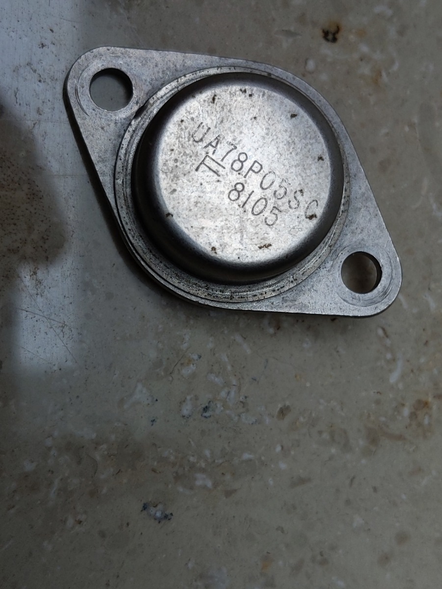

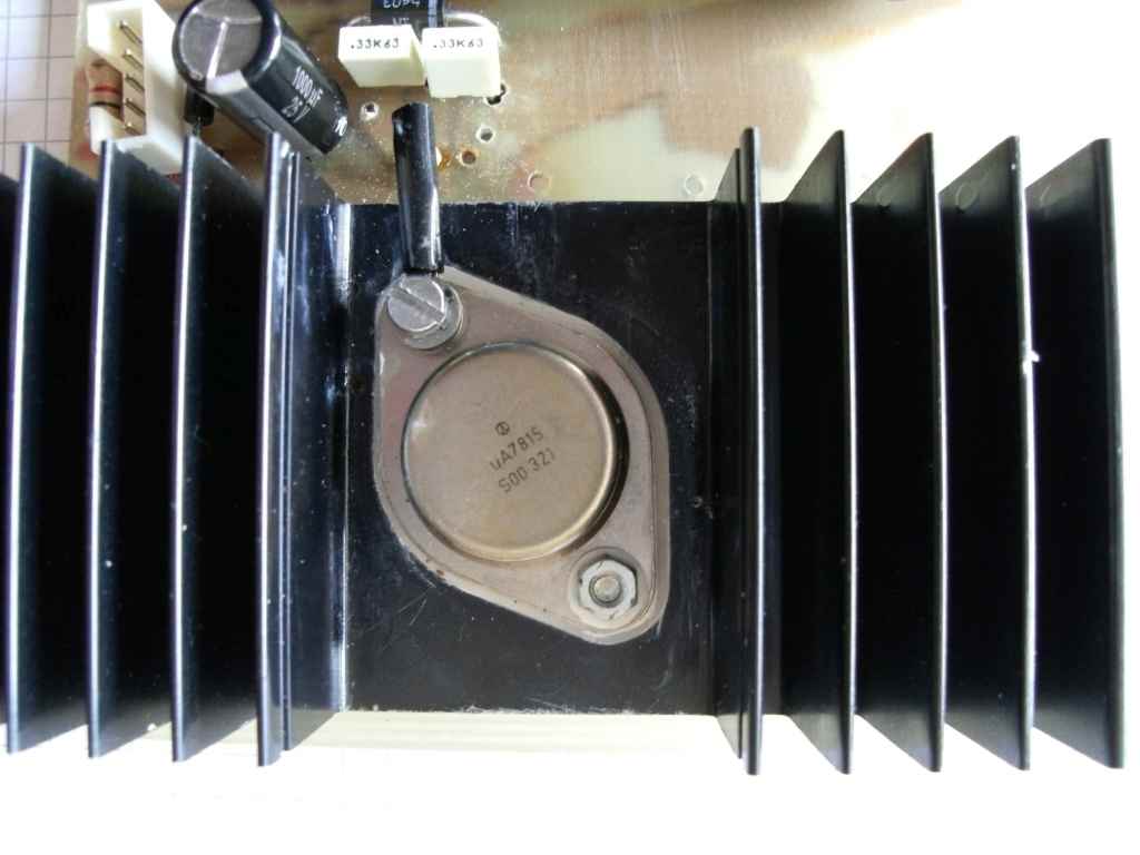

von Karl B. (gustav)
was haltet Ihr davon?
https://solarbotics.com/product/17185/
Zitat:
"...The LM1084IT-5.0 is a beast of a +5V voltage regulator! Spawning
from the same family as the LM317 (sharing the same pinout), this
regulator takes current limitations to a whole new level. Perfect for
powering servos and handling the load they generate up to 5A!..."
/Zitat
Komme deswegen drauf, weil es Linear-Regler gibt, die mehr als nur 1A
liefern können.
Früher mal im TO2 Gehäuse. So sparte man sich den Extra-Transistor.
Man montierte den Regler anstelle des Transistors direkt auf den
Kühlkörper.
Bild nur Beispiel.
Der Vorteil:
Bei fehlerhaftem Kühlkörperkontakt geht er ins Fold-Back.
BTW:
Kleine Grundlast ist bei den "Extended" vorteilhaft.
ciao
gustav

von Wolfgang (Gast)
Karl B. schrieb:
Das erinnert mich an das Ende der 70er Jahre des vorigen Jahrhunderts -
wie die Zeit doch vergeht - das war vor über 40 Jahren.
TO arbeitet mit Linear-Regler.
Das geht auch o h n e Zusatz-Transistor.
Warum?
Weil die Auswahl der Spannungsregler ICs nicht nur auf den 7805 begrenzt
ist.
Wenn TO nun damit arbeiten möchte, dann geht es auch einfacher ohne die
Klimmzüge mit dem PNP Transistor.
Der übrigens eine Grundlast braucht.
Energie verbraten wird so wie so, ob mit oder ohne den Extra-PNP
Das steht hier nicht zur Debatte.
MaWin schrieb:
> Du weisst nicht, was fold back ist, wirfst aber mit dem Fachbegriff um
> dich. Wozu ?
> Moderne Spannungsregler gehen bei Überhitzung (ca. ab 125 GradC)  in
> Begrenzung, dieser Überhitzungsschutz heisst nicht fold back.
> Lies das Datenblatt zum uA723 was fold back ist.
beim im Bild gezeigten IC hatte ich bei Überschreiten des
Ausgangsstromes kein weiteres "Verheizen" bemerkt, da die Stromaufnahme
im Sinne des Fold back zurückgeht. Und sowas funktioniert bei den
"großen" Ics auch bei fehlerhaftem Kühlkörperkontakt eher als bei den
"kleinen". Die Temperaturbegrenzung muss gesondert betrachtet werden.
Bevor diese bei den
"großen" einsetzt, wirkt bei denen schon das Fold-Back-Prinzip.
Lies Du erst einmal die Datenblätter und Laborinfos. Du wirst überrascht
sein.
Bei den Schaltnetzteilen hat man den Hiccupmode.
Und da wird nichts verheizt mehr auch bei sattem Kurzschluss.
In dem Punkte sind die SNTs den Linearreglern haushoch überlegen.
Das stimmt.
ciao
gustav
Ich habe die Schaltung eigentlich richtig aufgebaut, so wie ich es im
Schaltplan gezeichnet habe.
Oder einfach mal einen kleineren Servo verwenden, der etwas weniger
verbraucht.

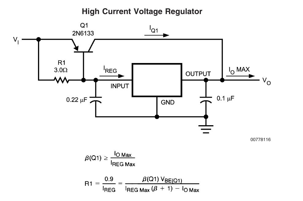

> Also ich tippe auf Sternbild Schütze,
> Der Zerschiesst dir die Schaltung über kurz oder lang. ;-)
> Also der Tipp der anderen Poster ist schon berechtigt:
> 1.) Transistor Korrekt angeschlossen?
> 2.) PWM Wandler anstelle von Linearregler
> 3.) ev. Regler Doppelt nehmen
> 4.) Kräftiger Transistor
> 5.) Diode nicht weglassen sondern eine Kräftigere rein (So 10A)
> ein Servo gibt ja schon an dass er bis 2.5A ziehen kann, was eine Klare
> 3~4 fache Überlast deines Reglers darstellt.
> Das zeigt dir ja klar die LED an dass da ein Lastproblem auftritt.
Ich habe hier noch einen Spannungswandler (L78S05CV) 2A, der leider
nicht funktioniert, wenn ich den Transistor noch hinzu schalte.
> Harald schrieb:
>> Bei dem Preis kannst Du zur Not auch jedem Servo einen Regler
>> spendieren.
> Was nützt ihm ein 1A Spannungswandler wenn der Servo 2,5A braucht?
> Interessanter sehe da die 3A China-Boards aus
(https://www.amazon.de/Aideepen-Step-Down-Stromversorgungsmodul-einstellbares-Spannungsregler/dp/B08YRBS8TF).
> Aber obacht, die vertragen die versprochenen 3A nur kurzzeitig.
So wie die Schaltung aufgebaut ist, sollten bis zu 5A kein Problem sein.

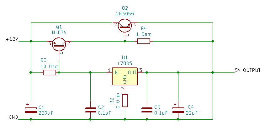

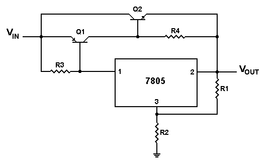

von Patrick L. (Firma: S-C-I DATA GbR) (pali64)
Ja du hast im Prinzip ja eins Spannungsfolger aufgebaut,
Diese entlastet den L78S05CV so weit das er nicht mehr regeln kann.
Dazu müsstest du die Schaltung etwas anpassen, weil der L78S05CV anders
reagiert als der 78L05 ich hab jetzt aber die Datenblätter nicht im
Kopf, da müsstest du mal nachsehen.
Mir ist allerdings die Schaltung dann (Siehe Bild Quelle: Grafik: N1HFX)
bekannt um den LM zu Puffern. Wobei R1 und R2 nur benötigt werden wenn
man auch die Spannung anpassen will.
R1  Entfällt
R2  0 Ohm
R3  10 Ohm ¼ Watt
R4  1 Ohm 1/2 Watt
Q1  MJE34 oder ähnlicher PNP-Schalttransistor
Q2  2N3055 oder ähnlicher NPN-Schaltransistor.
Wobei wenn du die Schaltung gem. der Appnote aufbaust, ist es ja egal
welchen 7805 Typ du verwendest, der muss ja dann nur den Basisstrom des
Transistors bringen. Wenn er aber zu Kräftig ist regelt er nicht mehr
richtig, weil der LM7805 ja den Spannungsabfall "merken" muss und wen
der Transistor dies nicht an den LM weiterleitet regelt der bei
Lastveränderungen nur schwer, träge oder gar nicht mehr.

Patrick L. schrieb:
> R1  Entfällt
> R2  0 Ohm
> R3  10 Ohm ¼ Watt
> R4  1 Ohm 1/2 Watt
Ich danke Dir für die Mühe und werde mir das mal abspeichern, aber sind
da keine Kondensatoren notwendig?
Und wäre es nicht besser mehrere Regler zu verwenden (2x für die 2
Servos und 1x für die LEDs und den ESP32 Controller)?
Gruss
Chris F. schrieb:
> aber sind
Doch aber ja "Selbstverständlich" SORRY natürlich braucht es die.
Laut angaben sollte die Schaltung bis 10A machen(120Watt
Verlustleistung)
Habe das jetzt aber nicht verifiziert.
> Und wäre es nicht besser mehrere Regler zu verwenden ?
Denke der kann alles Versorgen ohne ernsthaft in die "Knie" zu gehen.
Kühlkörper nicht vergessen 120Watt wären dann eine Menge "Holz"!
Diese Schaltung wird gerne bei Amateurfunker verwendet, da sie nicht wie
ein Switcher-Netzteil die KW stört.

Vielen Dank.
Im Anhang habe ich mal eine Schaltung beigefügt, wäre das so in etwa OK?
Gruss
Ahh nein, C1 ist am falschen Ort.
Der macht dir den Regler dann Ultraträge und beginnt bei Laständerung zu
wellen.
Platziere den auf der anderen Seite von R3 gegen GND.
Patrick L. schrieb:
> wellen.
Ich danke Dir für den Hinweis und habe es soeben korrigiert.
