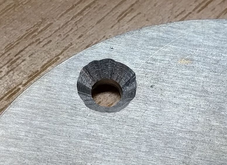

Eigentlich habe ich mit Metallbearbeitung wenig zu tun, aber manchmal
muss doch irgendwo ein Loch oder Senkung rein. Ich hatte mir dazu mal
vor einer Weile einen einfachen HSS Kegelsenker 90° mit 3 Schneiden
gekauft. Entgraten funktioniert damit noch einigermaßen aber Senkungen
werden echt grausig. Das angehängte Bild zeigt eine Senkung für M3
Freihand mit dem Akkuschrauber in ein Stück Alu. Besser wäre natürlich
mit Ständerbohrmaschine aber sowas habe ich nicht bzw. lohnt sich nicht.
Ich habe dann gesehen, dass es auch Querlochsenker gibt. Diese werden
unter anderem beworben mit "ratterfrei" und einfacher Handhabung. Ich
nehme man an das was ich da fabriziert habe sind solche Rattermarken?
Lohnt sich ein solcher Senker und lassen sich damit bessere Ergebnisse
erzielen? Die Querlochsenker sind leider etwas teurer und man braucht
wohl mehr als eine Größe um 3-10mm abzudecken.
von Clemens S. (zoggl)
Ja das sind Rattermarken. Senk mal langsamer. Erster Gang und nur mit
geringem Druck. 100U/min oder so
Wenn das nicht hilft andere Senker
Sg

von Sebastian V. (sebi_s)
Das ist schon bei langsamer Drehzahl und wenig Druck. Bei höhrer
Drehzahl oder mehr Druck wird es noch schlechter, das habe ich auch
schon gemerkt.

von Udo S. (urschmitt)
Mit einem Querlochsenker wird es besser. Ich habe mir die für Holz
gekauft, da kann man oft nicht mit dem Bohrständer weil nicht genügend
Ausladung da ist.
Und vor allem bei Weichholz gibt es gerne Rattermarken weil der Senker
je nach Faserrichtung unterschiedlich schneidet.
Mit einem Querlochsenker ist es mit Akkuschrauber deutlich einfacher
bessere Senkungen zu erzielen.
Wie der Vorredner schon gesagt hat 1. Gang, nicht zu viel Drehzahl und
dann erst gleichmäßig etwas Druck ausübern wenn der Senker schon dreht.

von Wahlschweizer (Gast)
Clemens S. schrieb:
> nur mit geringem Druck.
Mit VIEL Druck (und wenig Drehzahl) senken. Die Schneiden sollen einen
möglichst nicht unterbrochenen Span abheben. Dann sollte es auch keine
Rattermarken geben.
Weniger Drehzahl wurde schon genannt, und Alu bohren, fräsen oder
senken funktioniert gut mit Spiritus...

von Fabian N. (flyget)
Im Industriebereich gibt es deswegen extra Senker mit ungleicher Teilung
der Schneiden, bzw. unterschiedliche Steigung je Schneide. Evtl gibt's
das auch in "günstiger" für Hobbybastler. Lohnt sich jedenfalls.
Sonst gilt wie schon geschrieben: langsame Drehzahl, eher viel Druck und
ordentliche Führung und Spannung

von Lothar J. (black-bird)
Die am Besten passenden Bearbeitungsparameter wurden in vielen Beiträgen
impliziert schon genannt: kleinste Drehzahl, 1U/sec. oder weniger, genau
senkrecht und etwas Druck (Vorschub) ohne Unterbrechung. Also ein
"Schälen", kein Bohren.
Per Hand sind diese Parameter sehr schwer einzuhalten aber wer eine
Bohrmaschine hat, die so langsam dreht, kann es ausprobieren.
Mit Übung geht das auch frei Hand, aber die Rückstellkräfte sind hoch.
Wer da wackelt hält die Bearbeitungsparameter auch nicht ein.
Eine alternative Bearbeitungsmethode, die Metaller anwenden, ist die
Verwendung von 90°-Winkel- oder Fasenfräsern. Aber nicht frei Hand.
Blackbird
von Teo D. (teoderix)
Wenn die Schneiden ungleichmäßig sind, wird da nie was.
> gekauft.
Wo, im Baumarkt oder Wühltisch im Discounter... Egal, beim ersten gibts
beides, Schrott u. echtes Werkzeug, bei letzterem nur Schrott!
Mit gutem Werkzeug und wirklich <<100U/min, kannst Du wackeln o. schief
bohren wie du willst. Wird dann zwar schebs und ein Oval werden aber
schön glatt bleiben die Wandungen trotzdem.

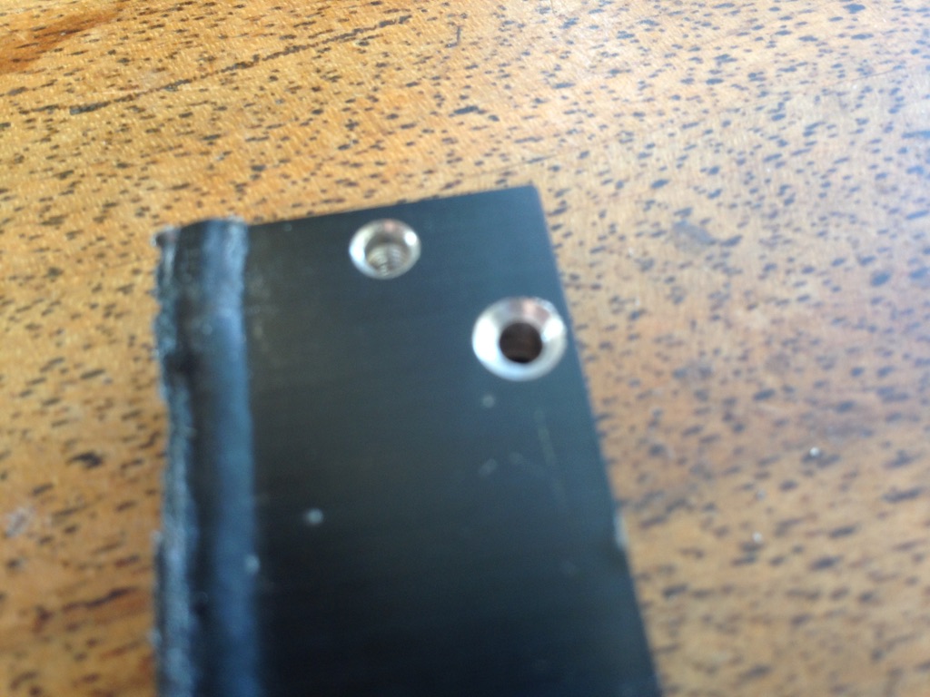

@TO
Versuch's mal mit einem Krauskopf, der hat mehr Schneiden.
https://eshop.wuerth.de/Produktkategorien/Maschinenversenker-Krauskopf/14017507030601.cyid/1401.cgid/de/DE/EUR/?CatalogCategoryRef=14017507030601%40WuerthGroup-Wuerth-1401&SelectedFilterAttribut=%255B%255D
Ich habe selbst so ein Teil, allerdings mit 5 Scheiden. Habe mal ein
Bildle mit einer Senkung mit Akkuschrauber - freihand- angehangen.

von Forist (Gast)
Guckst du dir deine Bilder auch mal an, bevor du sie hochlädst?
Das Einzige, was scharf ist, sind die Punkte hinten auf deiner
Unterlage.
Tipp: Kamera weiter weg und hinterher ausschneiden, wenn das Teil es
nicht schafft, das abzubildende Objekt scharf auf den Sensor-Chip zu
bringen.
von Zeno (Gast)
Teo D. schrieb:
> Ja schon aber gib in nähe von Gewässern acht, sonst is er wech, dein
> schöner Akkuschrauber!
Jetzt hat es klick gemacht!
> Unterlage.
> bringen.
Von Dir kommen immer nur dämliche Beiträge, die nix zum Thema beitragen.
Falls es nicht aufgefallen ist, das ist eine saubere Senkung und da gibt
es nun mal (bei Alu) Reflexionen. Mit der Handycam bekommt man das nicht
viel besser hin.
Für den Zweck aber völlig ausreichend, das Wesentliche ist erkennbar
wenn man will und nicht nur auf rum labern aus ist.
von Manfred (Gast)
>> bringen.
Meistens ja, diesmal aber nicht
Bei diesem beschissenen Foto sieht jede Senkung gut aus. Du bist halt
nicht in der Lage, Dein dilletantisches Geknipse mal vor der
Veröffentlichung anzugucken.
von Zeno (Gast)
Geh mal zum Optiker, damit mal wieder einen klaren Durchblick bekommst.
Bist halt auch so ein Laberer.

Ich bin zwar nicht der TO, aber das Thema interessiert mich auch. Einige
meiner eigenen Versuche sahen nämlich in etwa so aus, wie das Bild, das
der  TO beigefügt hatte. Darum habe ich hier fleißig mitgelesen. Aber so
richtig klar ist mir das ganze nicht. Querlochsenker oder Krauskopf, mit
ungleicher Verteilung der Schneiden oder gleichmäßig, auch freihändig
mit dem Akkuschrauber oder nur mit einer Ständerbohrmaschine, mit eher
hoher oder eher niedriger Drehzahl, mit Schmiermittel oder ohne? Oder
ist das alles gar nicht so entscheidend und es gilt vielmehr: Wenn man's
ordentlich gelernt hat, dann kann man es eben. Also, üben?
von Walter T. (nicolas)
Max schrieb:
> Aber so richtig klar ist mir das ganze nicht.
Die Moral der Geschichte ist: Wenn es so ist wie auf dem Bild, mach
irgendetwas anders, um aus der Resonanz herauszukommen. Mehr Drehzahl.
Weniger Drehzahl. Mehr Druck. Weniger Druck. Mehr Schmiermittel. Zähes,
honigartiges Fett. Schärferer Senker. Stumpferer Senker. Mehr Schneiden.
Weniger Schneiden. Fest einspannen. Locker halten und das Gewicht des
Schraubstocks das seine tun lassen (das sollte man ohne Übung allerdings
nicht selbst probieren!). Und wenn man komplett verzweifelt ist: Einen
Lappen mit durchbohren.
Was den Profi unterscheidet: Der spürt schon in der Hand die Resonanz
bevor es zu spät ist. Sprich: Am Anfang, wenn man noch genug Material
für eine Korrektur hat.
Nein, der Profi kauft vernünftige Senker (oder lässt sie sich schleifen)
Leider haben fast alle Senker, die mir bisher in die Hände gefallen
sind, einen Freiwinkel. Genau den sollte ein Senker nicht haben. Dann
zieht er sich auch nicht ins Material und beginnt bei genug Tiefe zu
schwingen/rattern, sondern bleibt auf der entsprechenden Höhe. Benötigt
natürlich etwas mehr Druck bei der Zustellung.
Nachdem ich meine 08/15-Senker von meinem Maschinenbaurentner etwas
kleiner und mit "Reibekante" habe schleifen lassen, rattert bei denen
schon seit Jahren nichts mehr. Drehzahl ist egal, Material auch.
Irgendwelche Resonanzen habe ich beim Ansenken noch nicht spüren müssen
:-D

Kannst du bitte mal ein paar Beispiele nennen? Mir fehlt leider ein
Maschinenbaurentner, ich müsste gleich geeignete Senker kaufen ;-)
Ein Querlochsenker hat keinen Freiwinkel.
von 2aggressive (Gast)
Max schrieb:
> Also, üben?
Nein, das kann man nicht wirklich üben. Man braucht eine Zwangsführung
welche den Senker mittig festhält. Schneidengeometrie ist nicht
unwichtig, aber Zwangsführung ist meiner Meinung nach das wichtigste! Ob
Zentrierdorn(-Bohrer) in der Mitte, oder passend zum Aussendurchmesser
des Senkers ein Bohrloch in einer am Werkstück festgespannten
Opferholzplatte. Freihändig (Akkuschrauber) wird das mit scharfem
Schneidewerkzeug ansonsten nicht wirklich sauber funktionieren.
von Mani W. (e-doc)
Doch, schon!
In meiner Lehrzeit wurde schon erklärt, nicht zu schnell drehen
lassen...
Zu hohe Drehzahl bedeutet auch Rattermarken beim Bohren, wenn das
Zentrum nicht passt, dann eiert halt alles...
Beim Senken ist es ebenso, und wenn man dann auch gut schmiert je
nach Metallart, dann wird das schon schön werden...
von michael_ (Gast)
> Max schrieb:
>> Also, üben?
Nur wenn man Marsraketen bauen will.
Als Hobby/Bastler wird man doch nicht für 10 Senkungen etwas teures
kaufen.
Beim Bsp. vom TO würde ich die Huckel mit dem Handsenker weg machen.
Ansonsten mit einem auf 90° geschliffenen Bohrer.
Ich habe dazu einen alten 10mm mit größerer Steigung.
Und ob da Rattermarken sind, wenn die Senkschraube drin ist, sieht man
es sowieso nicht mehr.
Wenn sich das Bohrfutter leicht entfernen lässt, hätte Er ja schon
einen.
von michael_ (Gast)
Wer irgendwie Löcher bohrt, sollte doch zum Entgraten einen Handsenker
haben!
Gehört zur Grundausstattung.
von Uwe B. (uwebre)
Max schrieb:
> Aber so richtig klar ist mir das ganze nicht. Querlochsenker oder Krauskopf,
Ist ja auch kein Wunder. Die richtigen Hinweise wurden gegeben, der
Thread wurde aber zugemüllt mit Beiträgen in denen wiedergekaut wurde
was Opa dem kleinen Jungen im Bastelkeller erzählt hat.
Ein Querlochsenker macht IMMER ein rundes, gratfreies und sauberes Loch.
Unter Anderem weil der Span nach oben abgeführt wird und nicht zwischen
Schneide und Werkstück verklemmen kann. Mit der Handbohrmaschine muß man
natürlich auf den rechten Winkel achten sonst wird es ein "Ei" und
verläuft leicht.
Die Sache mit der Drehzahl. Man rechnet bei spanender Bearbeitung mit
der Schnittgeschwindigkeit. Dafür gibt es Tabellen. Man muß die Drezahl
unter Berücksichtigung der Schnittgeschwindigkeit auf den
Außendurchmesser der Senkung berechnen.
Eine Senkung für M3 nach DIN 74 gibt schon einen Außendurchmesser von
7mm, bei M6 sind wir schon bei fast 14mm.
Da wir hier vermutlich nicht über Massenfertigung von zigtausenden von
Bohrungern reden sparen wir uns Tabellen und Berechnung und gehen
einfach mit der Drehzahl (und Vorschub versteht sich) herunter. Ich
würde mich mit der Handbohrmaschine rein gefühlsmäßig bei 200 bis 400
U/min bewegen, je nach Durchmesser und Material. Eine niedrige
Schnittgeschwindigkeit bedeutet auch lange Standzeit. Was hier
vermutlich interessanter ist als die Maschinenlaufzeit.
Beim Querlochsenker hat die Drehzahl praktisch keinen Einfluß auf
Ratterneigung. Bei zu hoher Drehzahl kannn (wird) es Aufbauschneiden
geben welche die Oberflächengüte der Senkung vermindern. Hilfreich ist
Kühlung / Schmierung, insbesondere bei Aluminium (Spiritus)
Ein Satz Querlochsenker ist eine Investition für das Leben wenn man sie
gut behandelt.

von Max (Gast)
Danke, Uwe. So versuche ich es mal. Eine Ständerbohrmaschine habe ich
glücklicherweise schon.

von Manfred (Gast)
Stimmt.
Das bestreite ich. Ein Querlochsenker erzeugt keine Rattermarken, aber
in weichen Werkstoffen kann ich durchaus eierige Senkungen erzeugen.
Grüße
Manfred, der keine Mechanikausbildung hat.
von michael_ (Gast)
Ich habe mir mal diese neumodischen Querlochsenker angeschaut.
Als Universalwerkzeug sind die gar nicht geeignet.
Für mich viel zu teuer. Bis zu 250EUR für ein Set :-(
https://www.werkzeuge-bohrer.de/kassetten-saetze/Querlochsenker/Querlochsenker-90-Satz.html?gclid=EAIaIQobChMI8N2Pu_GB8wIViql3Ch1K9wgzEAQYBSABEgK1UPD_BwE
Geeignet zum Entgraten und für Schönheitssenkungen.
Aber nicht für Stahl.
Die Bereiche für die einzelnen Senker sind zu gering.
Für Senkungen, wo oben noch ein zylindrischer Abschnitt ist, schon gar
nicht.
Forderung:
M3-Senkschraube  Loch 3mm, Kopf mind. 5,5mm
M4-Senkschraube  Loch 4mm, Kopf mind. 9mm
Da passt nichts aus dem Set.
Da bleibe ich lieber bei meinem alten Krauskopf, da kann ich entgraten
und senken von 2,5 - 10mm.
Oder mit Bohrer 90° angeschliffen.

von Uwe B. (uwebre)
Neumodisch?
Hast du lange gesucht um uns diesen Weicheisensatz Chinesischer Herkunft
zu präsentieren? Schon der Name des Dealers spricht doch Bände.
Du hast schon verstanden daß - warum auch immer - die Durchmesser der
möglichen Bohrungen angegeben sind. Nicht der Außendurmesser der Senkung
> Da bleibe ich [...]
Ich frage mich öfter warum die Leute ihre Begriffstutzigkeit in
öffentlichen Foren zeigen müssen.
Sebastian und Max benötigen vermutlich nur einen Senker der Größe 5.
Damit lassen sich Senkungen nach DIN 74 von M2 bis M4 herstellen. Kostet
bei Reichelt keine 8 Euro.
https://www.reichelt.de/querlochsenker-90-2-0-5-0-mm-senker-q5-p54309.html
Uwe
von michael_ (Gast)
Nö, ich habe einfach auf einen Satz aus dem mittleren Preissegment
gezielt.
Geht nicht!
Schon M3 braucht mindestens 5,5mm.
von Uwe B. (uwebre)
michael_ schrieb:
> Geht nicht!
Sagmal, willst du uns verscheißern oder bist du wirklich so doof?
Uwe
michael_ schrieb:
> Geht nicht!
Ich habe mir vor deutlich über 10 Jahren 3 Querlochsenker gekauft. Frag
nicht wo, weiss ich nicht mehr. Hauptsächlich für Holz, ab und an mal
Alu oder auch mal Stahl.
Die decken 3 bis >10mm Lochdurchmesser ab. Lochdurchmesser, für
Senkungen nach Din 7991.
Die haben so um die 30 Euro gekostet und senken heute noch so
einwandfrei wie damals.
