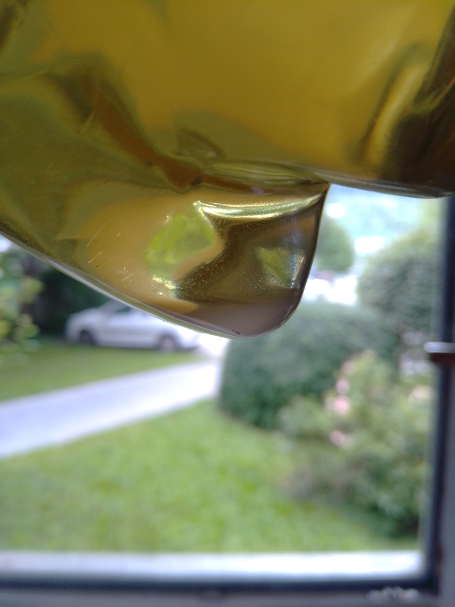

Hallo Leute , Zwecks Neugier und Interesse Wollte ich wissen was sich bei normalem Tankstellen Benzin am Boden sammelt, es ist eine kleine milchige Flüssigkeit zu sehen. Ist das Öl? ist das gut/schlecht für Verbrennungsmototen ? Soll das so sein? Kann man das irgendwie rausfiltern?
Superbenzin enthält bis zu 5% ethanol, das kann sich in verbindung mit luftfeuchtigkeit in ungeeigneten transportgefäßen absetzen.

Ja der ist von meinem Motorrad Tank abgelassen worden. denke der ist undicht . Der muss zu 100% dicht sein oder?

[Mod: Zitate gelöschter Beiträge gelöscht] @Topic: Mein Tipp wäre Wasser. Wenn man es trennen kann könnte man testen, ob sich ein Kochsalzkörnchen darin auflöst. Wenn ja, vermutlich Wasser. Gut ist das nicht. Erlaubt sind ein paar ppm, aber nicht viel. Vielleicht ist hier ein Kundiger?

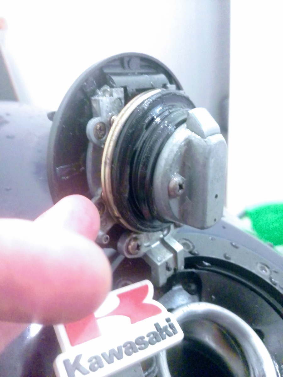

Tankdeckel ist undicht Hab's getestet: auf leerem Tank mit duschbrause 1-2 Minuten abgespritzt. Und raus kam mindestens 40ml Wasser Ja und er rostet auch ziemlich. Was brauch ich da für Zeugs zum versiegeln?

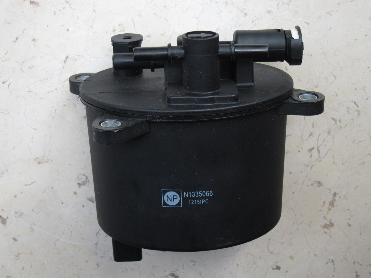

> Okay. Zum Wasserabscheiden dient der Kraftstofffilter dennoch.
Welche Filterkonstruktion trennt Kraftstoff von Wasser. Ist das nur bei
Diesel so?
Kfz schrauber schrieb: >> Okay. Zum Wasserabscheiden dient der Kraftstofffilter dennoch. > > Welche Filterkonstruktion trennt Kraftstoff von Wasser. Ist das nur bei > Diesel so? z.B. diese. Kennt ihr euch alles nicht mit Autos aus, bisher nur vor geschlossener Motorhaube gestanden ? Rainer Z. schrieb im Beitrag #6803173: > Wer von euch ist denn nun der echte MaWin? Oder beharken sich hier > gleich zwei falsche MaWins? Das wissen die Moderatoren ganz genau.
Die Trennung geschieht dadurch, dass sich das Wasser durch seine höhere Dichte im unteren Teil des Kraftstofffilters sammelt.
Kfz schrauber schrieb: > Ja und er rostet auch ziemlich. > Was brauch ich da für Zeugs zum versiegeln? Das kannst du nicht selbst machen, dafür brauchst du eine Fachwerkstatt. Ich hatte damals eine Firma in Köln gefunden, die haben sich darauf spezialisiert, weil es eben sehr häufig bei Mopeds auftritt, unter dem Stichwort "Tankversiegelung" wirst du fündig. Hatte mich vor ca. 10Jahren runde 35€ gekostet. Immer noch billiger als ein neuer Tank. Kfz schrauber schrieb: > Welche Filterkonstruktion trennt Kraftstoff von Wasser. Ist das nur bei > Diesel so? Ich kenne das nur vom Diesel. Keiner meiner Benziner hatte einen Wasserabscheider.
"Er enthält einen Filter mit hydrophoben Eigenschaften, der kein Wasser passieren lässt, und einen Hahn zum Ablassen des Wassers. Da Wasser dichter ist als Kraftstoff, sammelt es sich am Filterboden an und kann so leicht abgeleitet werden." https://www.drivparts.com/de-de/garagegurus/gurus-community/diesel-filter-water-separator.html

Kfz schrauber schrieb: > Tankdeckel ist undicht > > Hab's getestet: auf leerem Tank mit duschbrause 1-2 Minuten abgespritzt. > Und raus kam mindestens 40ml Wasser > > Ja und er rostet auch ziemlich. > Was brauch ich da für Zeugs zum versiegeln? Phosphorsäure zum entrosten und Tapox 2K-Tankversiegelung.
