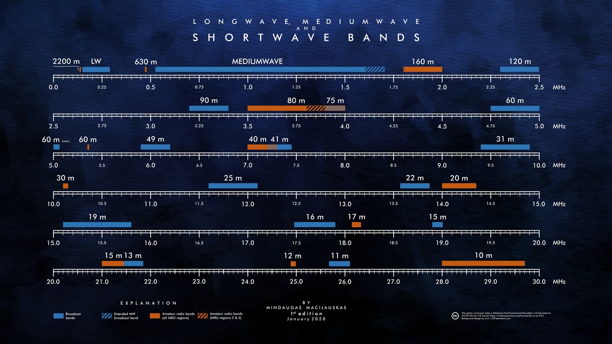

Rothering schrieb: > 15 mB Milli-Bell? Nun, dass die Band-Namen nicht 100%-ig mit der berechneten Wellenlänge zu tun haben, sollte klar sein. So ist z.B. das 40 m-AFU-Band eigentlich ein 42-Band rechnerisch. Dass die Bennenung zwischen den AFU- und Rundfunkbändern noch mal differiert sieht man im Beigefügten "Bandplan". Quelle: https://macijauskas.org/shortwave/ Da es hier um Sprechfunk ging, meinte ich natürlich das 12 m-AFU-Band, welches ja nun nich so weit vom 11 m-CB-Funk-Band ist. Sporadic-E ist mir im 15 m-Band noch nicht begegnet, wenn auch der Rothammel das sehr wohl als "gelegentlich" befürwortet.
Rothering schrieb: > 12 mB ist nicht definiert, weder AFu, noch BC noch CB. Meinen Sie das Ernst, oder haben Sie die WARC79 verpasst? https://de.wikipedia.org/wiki/WARC-Band
