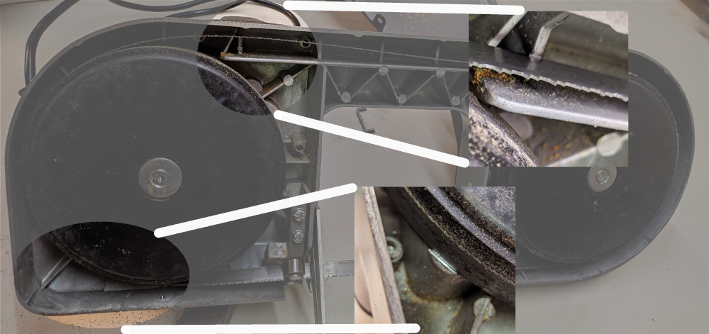

MaWin schrieb: > Ich hab eine Woodstar PB06 handheld Metallbandsäge und eine > Einhell MBS > 400 auf Rollentisch. > Die eine für 50 EUR, die andere für 100 EUR geschossen. > Sie tun beide, was sie sollen, wenn man sie richtig justiert (ansonsten > springt gerne das Sägeband ab) noch das erste Sägeband drauf. > Sind beide unerträglich laut, und haben beide leider keine > Kühlschmiermittelversorgung. > > https://www.amazon.de/Woodster-PB06-Portable-Bands%C3%A4ge-Watt/dp/B001U0O7JY Mir ist gerade eine relativ ungebrauchte PB06 aus Ebay-Kleinanzeigen entgegen gehüpft. Das angetriebene Rad eiert ein wenig und das Sägeband schleift (deshalb?) am Gehäuse. Die Rollenführungen sehen nicht einstellbar aus, oder übersehe ich etwas?
Ich habe mal ein Bild angehängt, in dem ich die Stellen, an denen das Sägeband schleift, markiert habe. Die angetriebene hat leicht Spiel. Leider sind die Schrauben schon ausgenudelt. Wie kriege ich die locker?
dxme schrieb: > Mir ist gerade eine relativ ungebrauchte PB06 aus Ebay-Kleinanzeigen > entgegen gehüpft. Das angetriebene Rad eiert ein wenig und das Sägeband > schleift (deshalb?) am Gehäuse. Die Rollenführungen sehen nicht > einstellbar aus, Die Rollenführungen sind nicht einstellbar, auf was auch bei handgeführten. Oben habe ich auch Schleifspuren, obwohl das Band derzeit gut 3mm darüber läuft und auf der anderen Seite durch ein Kugellager abgehalten wird. Aber bei mir war auch das Gummi des Antriebsrades verschlissen und musste ersetzt werden, ich vermute die Schleifspuren sind vorher entstanden. Schleifspuren unten habe ich nicht. Das Rad wackelt und eiert nicht. IKEA -Inbus ?
Unter dem Label 47840 wurde das Teil wohl auch verkauft. https://www.manualslib.com/manual/65446/Chicago-Electric-47840.html?page=10#manual Hier ist eine Explosionszeichnung. Sollte das Sägeband mittig auf den Rollen laufen? > IKEA -Inbus ? Ich kann nicht ganz folgen.
dxme schrieb: > Sollte das Sägeband mittig auf den Rollen laufen? Ja, die Zähne graben sich ins Gummi ein. > Ich kann nicht ganz folgen. Zum losschrauben der Räder.
Und bei Nichtbenutzung das Sägeband entspannen. Die Gummi beschichteten Rollen werden es Dir danken.
