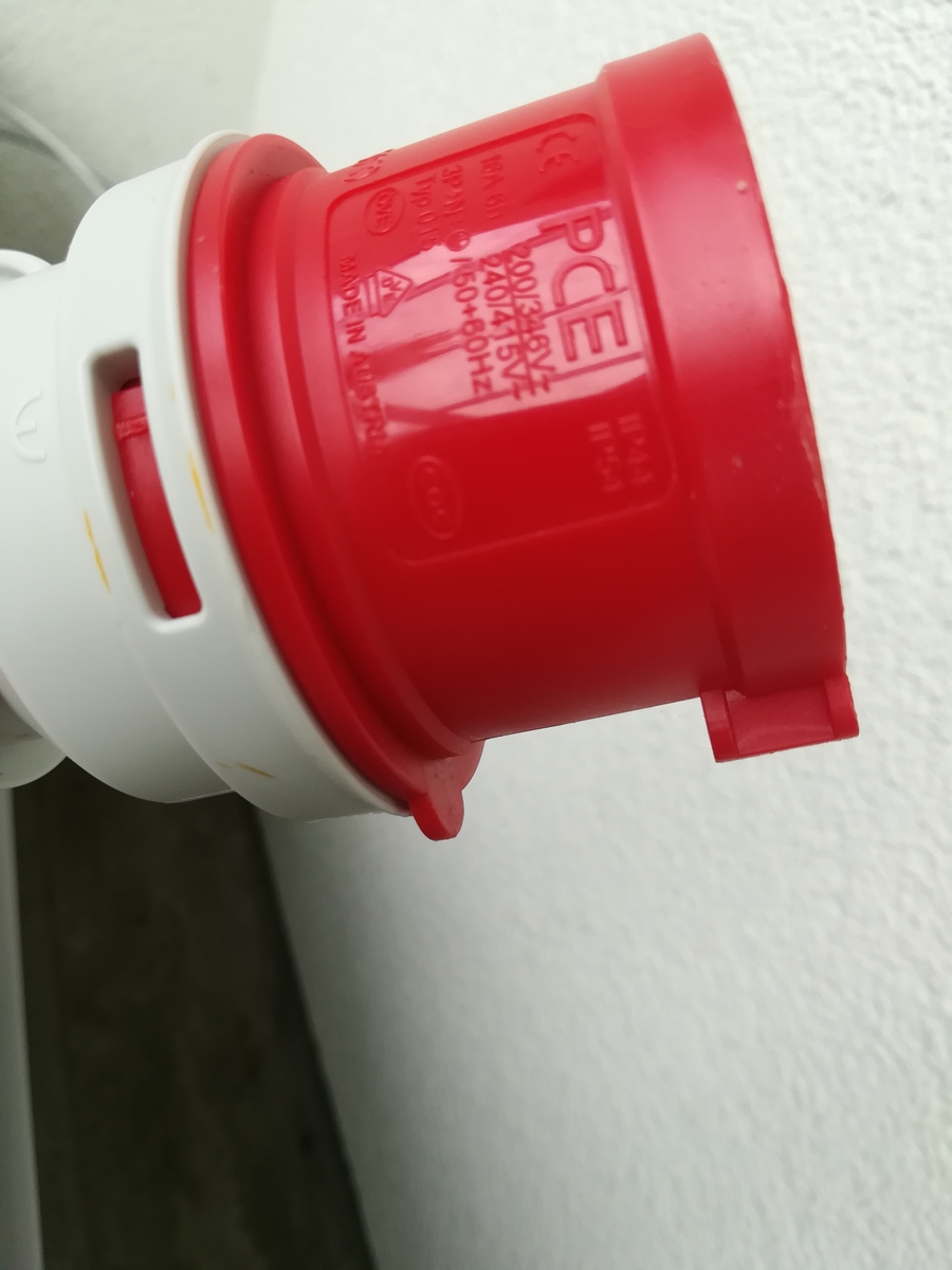

Hallo Leute! Ich habe einen Outdoor-Whirlpool bekommen und nun gibt es Probleme mit der Absicherung oder was auch immer. Jedenfalls wurde der Pool über eine Kraftstrom-Dose, welche vorerst mit 16A beim Automaten abgesichert war, angeschlossen. Zum Anschluss am Pool direkt siehe Fotos. Auch die Daten des Pools hab ich angehängt! Der Anschluss von Pool zu Kraftstromdose erfolgte über ein Erdkabel mit 5 x 2,5mm3. Die Absicherung beim Automaten war mit 16A. Die Vor-Sicherung am Kasten am Ende der Siedlung ist mit 25A abgesichert. Vorerst ist der Pool einige Minuten gelaufen, dann jedoch Automat raus. Ich habe meinen Elektriker des Vertrauens angerufen, welcher mir dann statt der 16A Sicherung eine 25A Sicherung eingebaut hat am Automaten. So, ganze nach gelaufen und aufgeheizt das Ding, und nun in der Früh zack, Sicherung raus. Sicherung rein - eine Minute später wieder raus! Nun hab ich mal ausgesteckt und Frage euch, als Experten! Wer kann mir helfen??? Ich will endlich den Pool genießen! Kann es sein, dass der Kabelquerschnitt zu gering ist und ich 5 x 4 mm3 brauche? oder was ist da los? Man liest auch von 32A Absicherungen.....dann brauche ich diese jedoch auch mindestens vor dem Haus vom Netzbetreiber oder!? Danke für Eure Hilfe! glg Jürgen
Jürgen schrieb: > Auch die Daten des Pools hab ich angehängt! Bitte lesbar mit Schrift von Links nach Rechts. Wir sind hier nicht im alten China. Wieviel Strom fließt? Fliegt der LS (wegen Überlast) oder wird die Sicherung durch den FI rausgeschmissen?
Jürgen schrieb: ... > direkt siehe Fotos. Auch die Daten des Pools hab ich angehängt! ... Leistungsaufnahme fehlt, wie viele kw? Danach muss Kabel und Sicherung dimensioniert werden. Auch kann/muss man wohl über Jumper was einstellen. Wildes probieren ohne Verständnis wird nicht zielführend sein.

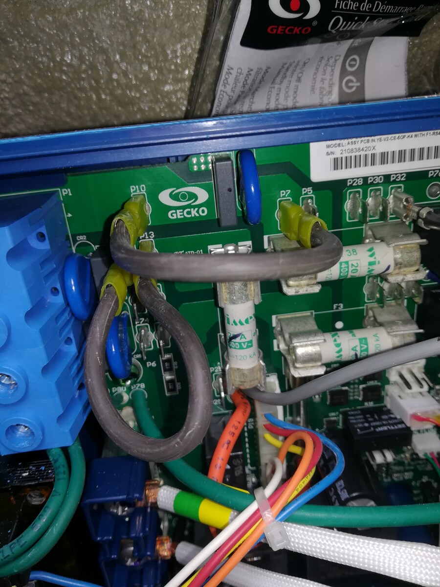

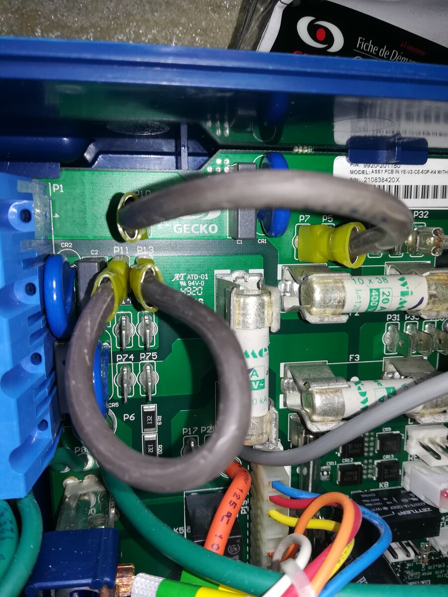

Du hast im Anschlußfeld 3 Möglichkeiten 1-3 Phasen zu jumpern. Hast du auf 3-Phasenbetrieb jumpered, oder ist das Gerät auf 1 Phase jumpered? Die meisten dieser Pools sind auf 1-Phasenbetrieb ausgelegt und somit wird bei dir eventuell nur eine Phase belastet, was zuviel für diese wäre. Schau´ nach, ob der Anschluß auf 3 Phasen läuft.
Jumper wurde richtig angehängt. so wie es beschrieben ist! Strom läuft... L1 230, L2 230 und L3 230.....
Jürgen schrieb: > Jumper wurde richtig angehängt. und es fällt nur ein SLS? oder hast du einen 3er-Verbund? ein ähnliches Thema hatte ich schonmal hier gestartet:Beitrag "Whirlpool installieren, Expertenrat gesucht."

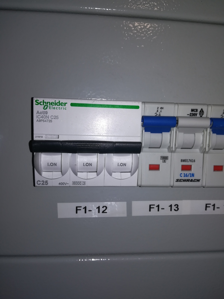

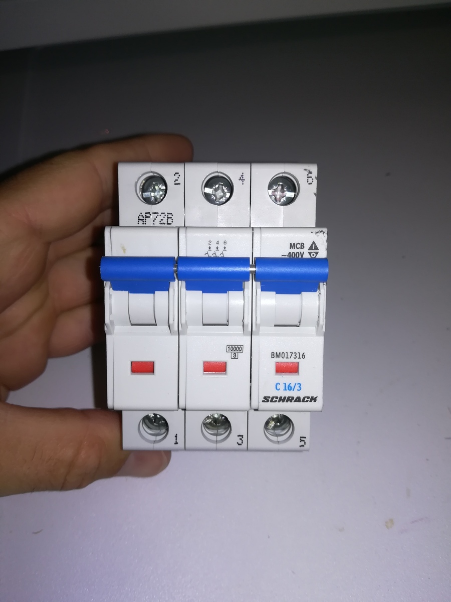

Ich hab hier mal all die Dinge fotografiert....Stecker, Automaten, Jumperanschluss etc.
wenn die Sicherung fällt, fällt der FI fürs ganze Haus...
Hast Du auch den richtigen Sicherungswert am Gerät eingestellt?

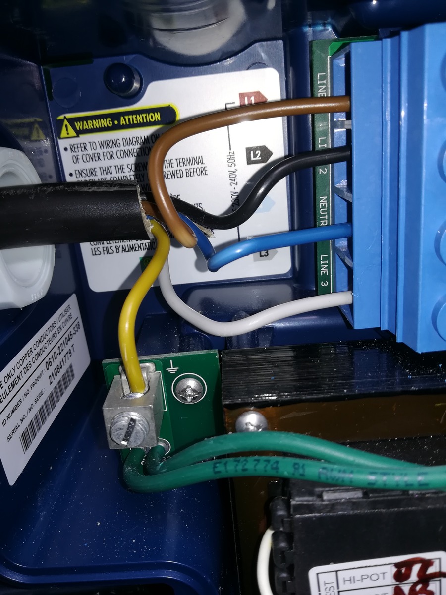

So wie es aussieht, sitzen die Jumper richtig. Man müsste mal die Strombelastung der einzelnen Phasen messen. Steht dir ein Zangenampéremeter zur Verfügung?

Im Haus bei mir war zuerst eine 25a Sicherung am Automaten!! Dann gibt es noch außerhalb unserer Reihenhäuser, wo dir Stromzähler angebracht sind, eine vorsicherung mit 25a je Phase. Ist hier aber nicht von Bedeutung. Vergiss die vorsicherung wieder! Ralf X. schrieb: > Jürgen schrieb: >> Ich hab hier mal all die Dinge fotografiert....Stecker, Automaten, >> Jumperanschluss etc. > > Die meisten hier haben immer noch keine Lust, ihren Monitor oder Kopf um > 90° zu drehen, um die Datenblätter/Beschreibung zu lesen. > Des weiteren ist Deine Beschreibung etwas konfus. > Was ist mit Vorsicherung "am Ende der Siedlung" gemeint? > Und wurde diese von (3 x) 16A auf 25A gewechselt oder noch ein Automat, > der hinter dem (vorher schon vorhandenen?) LS sitzt? > Es ist/wäre absolut unprofessionell, zwei identische Sicherungen > nacheinander einzusetzen!

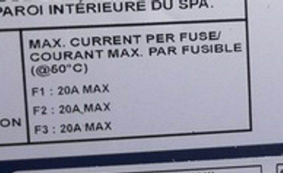

Jürgen schrieb: > Jedenfalls wurde der Pool über eine Kraftstrom-Dose, welche vorerst mit > 16A beim Automaten abgesichert war, angeschlossen. [...] > Ich habe meinen Elektriker des Vertrauens angerufen, welcher mir dann > statt der 16A Sicherung eine 25A Sicherung eingebaut hat am Automaten. Wenn der eine 16A CEE Dose mit 25A absichert, dann solltest du kein Vertrauen zu dem haben!
Sven L. schrieb: > Wie kann ein FI eine Sicherung auslösen? Die "Sicherung" im Haus ist heutzutage meist ein Sicherungsautomat und lt. geltenden Vorschriften (u.a. DIN 18015-1) ein bisschen mehr als ein durchschmelzender Draht. "Sicherung" war als umgangssprachlicher Begriff für das Ding gemeint, das den Lastkreis vom Netz schaltet und dem TO Kummer bereitet. Das Ding kann meist durch Kurzschuss, (längere) Überlast oder Fehlerstrom ausgelöst werden. Die Kombination aus Leitungsschutzschalter LS (MCB) und Fehlerstrom-Detektor FI (RCD) wird gelegentlich auch als FI/LS oder RCBO bezeichnet. Das sollte dir genug Suchbegriffe bereitstellen, damit du selbständig Tante Google befragen kannst.

Jürgen J. schrieb: > Sollte nicht sein nein, ist erst am Freitag nagelneu geliefert worden! 20A max. laut Typenschild, aber der 25A Automat kommt UND der FI der nur bei Fehlerstrom kommt. Da fällt Dir nichts auf?

Jürgen J. schrieb: > OK... > Mal direkt anschließen und die Dosen weglassen.... Die Steckdosen sind ein Nebenkriegsschauplatz, die haben mit allergrößter Wahrscheinlichkeit nichts mit deinen Problem zu tun. (Außer es kokelt eine Maus darin oder so) Trotzdem muss das behoben werden die Dosen sind überlastet und reagieren darauf früher oder später sehr ungnädig.

Hab da jetzt was gefunden ganz hinten in der Pool Technik.... Ich denke das wird es sein.... Den die Jumper waren zu anfangs auch auf 230 und eine Phase eingestellt....dann wahrscheinlich die Displayeinstellung auch....🙈 Werd ich am Nachmittag Mal probieren...

Jürgen J. schrieb: > Hab da jetzt was gefunden ganz hinten in der Pool Technik.... > Ich denke das wird es sein.... Hi, lag mit der Vermutung, dass man auch in Dreieck schalten könnte, wohl nicht ganz falsch. Beitrag "Re: Outdoor Whirlpool Absicherung - 25Ampere Sicherung fällt!" Wenn auf Dreieck, dann fließt als Leiterstrom Strangstrom mal Wurzel drei. Dann kann Sicherung auslösen, wenn in Stern geschaltet werden sollte. Sieht aber laut Bild ganz am Anfang des Threads wie Sternschaltung aus. Lass es zur Sicherheit nochmal nachprüfen. ciao gustav

Jürgen J. schrieb: > Es hat den FI geschmissen, nicht den 25a. Aha, nach 25 Beiträgen langsam mal die Fakten. Es geht nicht um mehr als 20A, sondern um mehr als 30mA Fehlerstrom. Da ist Wasser in der Elektrik Vor allem bei Whirlpool und Schwimmbad kann das lebensgefährlich sein, nicht ohne Grund wird ein 10mA FI empfohlen. Jürgen schrieb: > Die Vor-Sicherung am Kasten am Ende der Siedlung ist mit 25A > abgesichert. Wohl nicht. Eher 125A.
Wo soll da bitte Wasser her sein?? Jetzt läuft er wieder seit ein paar Minuten... Hab das am Display mit den 3 Phasen nun eingestellt. Es war von Grund auf tatsächlich nur 1 Phase eingestellt. Mal sehen wie lange er läuft... MaWin schrieb: > Jürgen J. schrieb: >> Es hat den FI geschmissen, nicht den 25a. > > Aha, nach 25 Beiträgen langsam mal die Fakten. > > Es geht nicht um mehr als 20A, sondern um mehr als 30mA Fehlerstrom. > > Da ist Wasser in der Elektrik > > Vor allem bei Whirlpool und Schwimmbad kann das lebensgefährlich sein, > nicht ohne Grund wird ein 10mA FI empfohlen. > > Jürgen schrieb: >> Die Vor-Sicherung am Kasten am Ende der Siedlung ist mit 25A >> abgesichert. > > Wohl nicht. Eher 125A.
Karl B. schrieb: > lag mit der Vermutung, dass man auch in Dreieck schalten könnte, wohl > nicht ganz falsch. Das ist der Fall an einem 230V Drehstromnetz, nicht am üblichen 230/400V Netz.

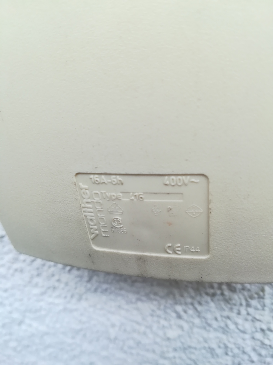

Der CEE-Stecker ist für ein 16 A Typ. Also gehört der bei 20A gegen einen 32A getauscht! Was für ein Querschnitt geht zu dieser CEE-Steckdose?
MaWin schrieb: > Eher 125A. Kommt drauf an. In AT z.B. mußt du Anschlußleistung kaufen. Dann gibts die Vorsicherung (=Tarifschalter), wie du gekauft hast. Und bei abgestztem Zählerkasten, wie teilweise in NÖ und Wien möglich, kommts dann noch auf die Hauszuleitung hinterm Zähler an.
2,5 Und wenn ich direkt zusammenschließe mit Blockklemme? Hubert M. schrieb: > Der CEE-Stecker ist für ein 16 A Typ. Also gehört der bei 20A gegen > einen 32A getauscht! Was für ein Querschnitt geht zu dieser > CEE-Steckdose?
H. H. schrieb: > Das ist der Fall an einem 230V Drehstromnetz, nicht am üblichen 230/400V > Netz. Yep, in unterster Zeile steht "line to line 230V", das ist was anderes. Hatte ich übersehen. ciao gustav
