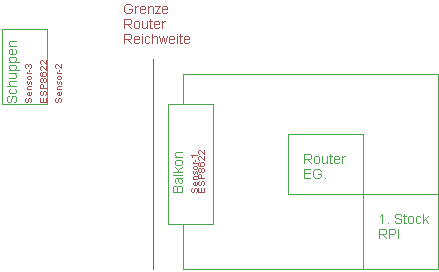

Hallo zusammen, Wir möchten gerne die Temperaturen auf unserem windgeschützten Südbalkon, die Außentemperatur sowie interessehalber diejenige im Schuppen "überwachen". Nun habe ich bisher wenig Erfahrung mit dem ESP8266, es funktioniert das Temperaturmonitoring für den Balkon. Hier ist ein ESP8266 welcher alle 10Sekunden die Temperatur misst und diese zum RPI sendet, welches sie dann zusammen mit der aktuellen Uhrzeit in eine Datei schreibt. Von den 6 Werten welche je Minute gemessen werden, kommmen im Allgemeinen 2 bis 6 auch beim RPI an. Nun möchten wir die tatsächliche Aussentemperatur sowie die im Schuppen aufzeichnen. Wir haben bereits ausgetestet dass die WLAN-Reichweite nur knapp über den Balkon hinaus geht und so nicht ausreicht. Nun ist fraglich wie sie erweitert werden kann? Aktuell müssen sich beide Teinnehmer RPI + Balkon-ESP zuerst beim Router melden und können nach Zuteilung einer IP direkt miteinander kommunizieren. Zumindest denke ich dass es so läuft? Dies kann nun ein ESP außerhalb deren Reichweite nicht, er könnte nur mit dem Balkon-ESP kommunizieren. Hier stellen sich nun 2Fragen: 1. Kann der Balkon-ESP das WLAN sozusagen erweitern, wie ein Repeater? 2. Braucht man auf dem Balkon 2 ESP's, einer im lokalen WLAN und einer ausschließlich zur Kommunikation mit dem Schuppen-ESP und verbindet diese dann z.b. über die serielle schnittstelle. Sodass der ESP im WLAN die Daten dann an das RPI weiterleiten kann? Ich hoffe das Bild veranschaulicht die Problematik.. Wäre schönn wenn ihr da ein paar Lösungsvorschläge hättet :) Grüße, Matthias

Ok, dann gibt es 3 Möglichkeiten, 1. Die Firmware des ESP WIFI-Repeater für etwa 20m. 2. HC-12 für Reichweiten bis einige 100m (bei erlaubter Sendeleistung). 3. LoRaWan für einige KM! Prinzipiell finde ich das HC-12 Modul grade am interessantesten, es ist recht einfach zu nutzen und mit einem mormalen uC(Atmega/8051...) dahinter tu ich mir auch etwas leichter. Dass werde ich wohl versuchen :) Ich melde mich dann wieder, wenn ich damit weiter bin :) Vielen Dank soweit ;)
