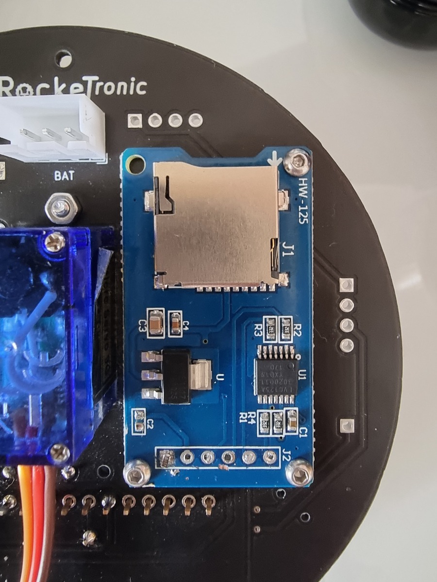

Moin, ich habe vor ein Breakoutboard direkt auf eine andere Platine draufzulöten, ohne Abstand dazwischen. Verhindert der Lötstopplack bereits eine gegenseitige Beeinflussung der Leiterbahnen oder ist es empfehlenswert zB ein Stück Papier oder so dazwischen zu legen, um die Durchschlagfestigkeit zu erhöhen?
Flets G. schrieb: > ist es empfehlenswert zB ein Stück Papier oder so > dazwischen zu legen, Ja, weil Du ja auch durchgehende Vias hast. Ein Kaptonband reicht.
Spacer/Folie oder sonstwas dazwischen. Ist quasi 4Layer für Arme, gab früher einige Geräte (Tektronix) die das gemacht haben, 2 Dual-Layer Platinen übereinander, eine mit Bauteilen und die andere für Stromversorgung/Abschirmung. Verbindung war meistens mit Pins/Pfostenstecker.

Flets G. schrieb: > Verhindert der Lötstopplack bereits eine gegenseitige Beeinflussung der > Leiterbahnen Das ist sehr undefiniert. Lötstopplack wird zwar in seiner Dicke spezifiziert, ist aber eben in seiner Grundfunktion nur für 2 Dinge zuständig: Das Kupfer der Leiterbahnen vor Oxidation zu schützen und zu verhindern, dass du viele zinnbrücken beim Löten erhältst. niemand wird dir eine Isolationsstärke garantieren. Wenn du also mehr als 5V isolieren musst würde ich auch etwas anderes dazwischen bauen. Das Problem dabei ist aber: Wenn du die Platinen Face to face bestücken willst, am besten noch SMD, dann könnte ein zunehmender Abstand zwischen den Platinen dafür sorgen, dass der Lötprozess nicht mehr stabil funktioniert und einiges an Nacharbeit erfordern. Also: Was sollen die beiden Platinen tun bei welcher Spannung? Wie willst du die beiden Platinen verlöten? Mit stiften als THT oder als SMD? Wenn als SMD: Als Briefmarke, sprich aufgefräste DK Löcher am Rand der einen Platine auf ein passendes Footprint der Trägerplatine oder willst du die Tochterplatine auf der zu lötenden Seite mit Lötpads ausrüsten und damit quasi eine Art QFN bauen? Letzteres würde ich lassen, das erfordert mit Sicherheit einige Tests bevor das stabil funktioniert (Vor allem was Anzahl und Geometrie der Pads angeht und dann eben auch wieviel Paste notwendig ist um das Prozesssicher hinzubekommen.) Denn du kannst das schlecht bis gar nicht Nacharbeiten. Die Briefmarkenlösung kannst du notfalls noch mit einem Handlötkolben reparieren.

Also geplant ist ein SD-Modul wie im Bild gezeigt auf die andere Platine draufzuschrauben, wobei die Durchkontaktierung mit den Stiften von den Headerpins erfolgen soll (ist zu Testzwecken hier ein altes und kaputtes SD-Modul, deswegen siehts etwas schlampig aus. Und zur Info: die gesamte schwarze Fläche hier ist eine Massefläche.
Flets G. schrieb: > Also geplant ist ein SD-Modul wie im Bild gezeigt auf die andere Platine > draufzuschrauben, Würde ich nicht bündig draufschrauben wenn's vom Gehäuse her nicht unbedingt sein muss. Lieber Stiftleiste mit Isolierkörper einlöten, vorne unter das Modul ein Klecks Montagekleber (das weiße MS-Polymer Gelumpe). Dann wären 2,5mm Luft zwischen den Platinen.

Und einfaches Isolierband, womit ich die Unterseite des Breakoutboards beklebe, abgesehen davon dass sich beim Löten die kurzzeitige Hitzebelastung negativ auswirken kann, sollte doch auch helfen?

Flets G. schrieb: > Verhindert der Lötstopplack bereits eine gegenseitige Beeinflussung der > Leiterbahnen oder ist es empfehlenswert zB ein Stück Papier oder so > dazwischen zu legen, um die Durchschlagfestigkeit zu erhöhen? Was auch manchmal gemacht wird: Über den Lötstopplack einfach flächig Beschriftungsdruck aufbringen lassen. Sieht man manchmal an den auflötbaren Modulen mit "castellated holes" (Briefmarke) oder bei Laptops unter den Einsteckkarten. Falls eine neue Platine gemacht werden soll, ist das ja schnell umgesetzt. Das SD-Modul hat ja nicht sonderlich viele Vias. Man könnte dort auch punktuell die Massefläche auf der Platine entfernen, wenn man es ganz genau machen will. Das sollte insgesamt aber reichen.
Flets G. schrieb: > einfaches Isolierband Klar, das geht auch. Ist auch kein Problem beim Löten, da ja nur die Pins angelötet werden müssen. Da geht auch Tesafilm. Isolierband wird vermutlich ein wenig schmierig, wenn man es mal lösen möchte.

Sam W. schrieb: > Über den Lötstopplack einfach flächig > Beschriftungsdruck aufbringen lassen. Gute Idee, an die Option hab ich garnicht gedacht - werde ich bei der nächsten Version auf jeden Fall mit einbeziehen!
Sam W. schrieb: > Klar, das geht auch. Ist auch kein Problem beim Löten, da ja nur die > Pins angelötet werden müssen. Da geht auch Tesafilm. Dann werde ich das jetzt mal so machen. Vielen Dank!
