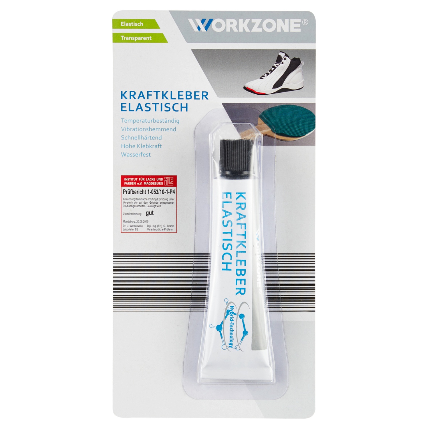

von Thomas (kosmos)
für soetwas sind elastische Kleber ganz gut, glaub die schimpfen sich
Silikonkleber/Kraftkleber elastisch. Kaufe ich ab und an beim Aldi.
https://s7g10.scene7.com/is/image/aldi/202102050014
https://src.discounto.de/pics/Angebote/2020-02/3436166/5546866_WORKZONE-Reparaturkleber_xxl.jpg
Ich habe damit den Hallsensor und einen Magnet an einen Fahrradlenker
geklebt und das hält.
Normaler Sekundenkleber ist viel zu spröde gerade für Metall eher
ungeeignet. Ein Schlag und das Teil ist ab.
Mit einem Heißkleber dürfte das auch gut gehen.
