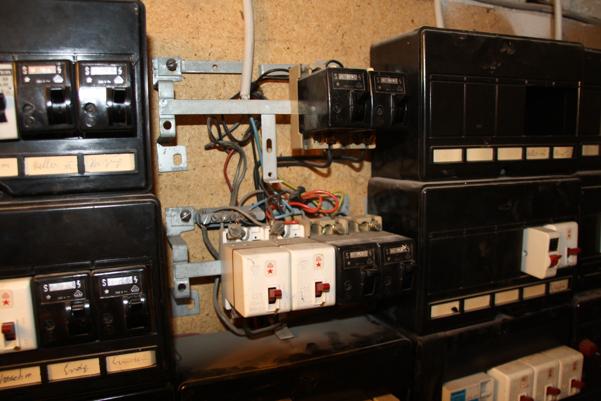

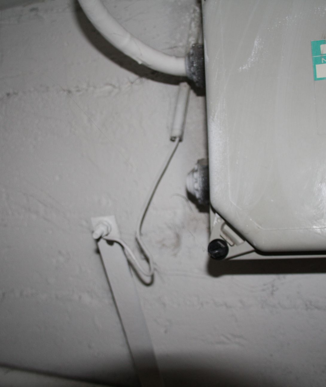

Das habe ich schon wesentlich schlimmer gesehen. Stoffisolierte Alukabel, wo bei der geringsten Bewegung die Isolation abbröselte. Auf deinen Bildern ist doch noch alles im grünen Bereich. Der übermalerte PE ist zwar nicht so schön, aber wir unterstellen mal, das der Bolzen erst nach der Montage angestrichen wurde. Blanke Klemmstellen sind zwar nicht mehr auf der Höhe der Zeit, aber wenn die Bakelitgehäuse drüber montiert sind, ist doch alles easy. Über die Montage auf Spanplatte kann man geteilter Meinung sein. Spanplatte brennt besser, dafür ist die Rauchentwicklung nicht so hoch, wie bei Pertinax :-P

Welcher "Bestandsschutz"?. Ohne Abdeckungen entspricht das sicher nicht mehr den Vorschriften zum Zeitpunkt der Erstellung und ist somit unabhängig von Alter und korrekter Funktion der Betriebsmittel so nicht zulässig.
Kaskade schrieb: > Ohne Abdeckungen Der Teil gehört wohl zu der einen, schon abgebrochenen Wohnung...
Auf 2 der fotos ist 4 mal das der bestandschutz gefallen nicht mehr gegeben. da sind neue schalt / sicherungs elemente verbaut worden -> kein bestandschutz mehr zumindest die 4 verteilungen hätten auf stand gebracht werden müssen. (meine meinung) und Gefahr für leib und leben sticht bestandsschutz, ... Die frage wo ist diese verteilung angebracht? im Treppen haus?

123 schrieb: > da sind neue schalt / sicherungs elemente verbaut worden -> kein > bestandschutz mehr Blödsinn. Reparaturen, also Ersatz defekter Bauelemente, hebt den Bestandsschutz nicht auf.
Ralf X. schrieb: > Sebastian R. schrieb: >> Das ist allein vom Brandschutz schon abenteuerlich... > > Kannst Du das auch begründen? Die Montage auf Holz könnte das Problem sein. Keine Ahnung wie da die Regelungen wahrend des 1. Weltkrieges waren. ;-) MaWin schrieb: > Reparaturen, also Ersatz defekter Bauelemente, hebt den Bestandsschutz > nicht auf. +1
Andreas B. schrieb: > Die Montage auf Holz könnte das Problem sein. Keine Ahnung wie da die > Regelungen wahrend des 1. Weltkrieges waren. ;-) Die Verteilung stammt von ca. 1960, und da war das so erlaubt.
Andreas B. schrieb: > Die Montage auf Holz könnte das Problem sein. Keine Ahnung wie da die > Regelungen wahrend des 1. Weltkrieges waren. ;-) Das war scheinbar auch Mitte der 1950er noch (gängige) Praxis.
H. H. schrieb: > Die Verteilung stammt von ca. 1960, und da war das so erlaubt. Wie ist das eigentlich, die FI Schalter sind ja definitiv später nachgerüstet. Diese Nachrüstung gilt dann nicht als Erweiterung und der Bestandschutz bleibt bestehen?

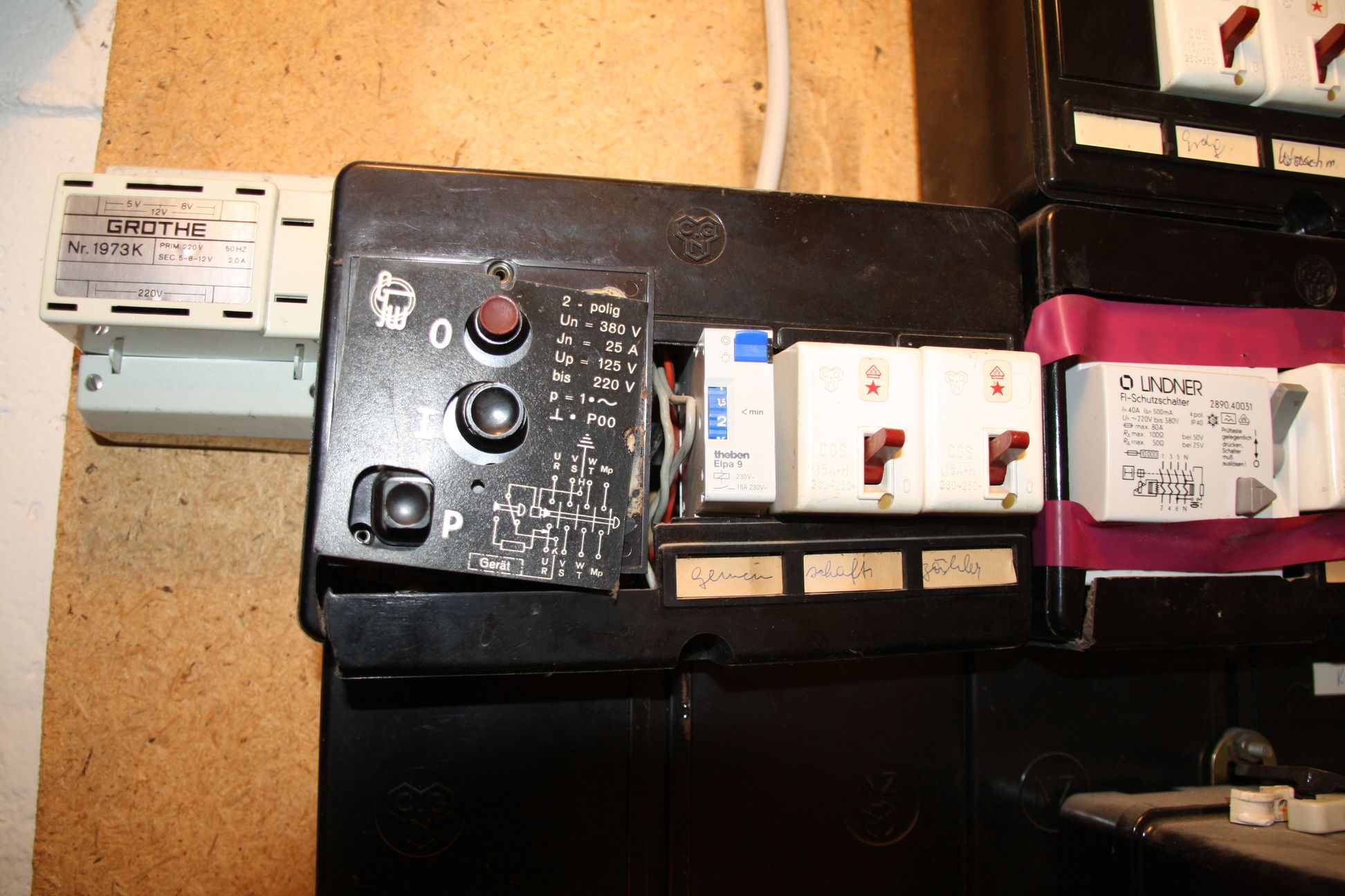

Udo S. schrieb: > Wie ist das eigentlich, die FI Schalter sind ja definitiv später > nachgerüstet. Nein, das sind 0,5A FI wegen TT-Netz, die waren sicher von Anfang an drin. Mindestens einer wurde mittlerweile erneuert.

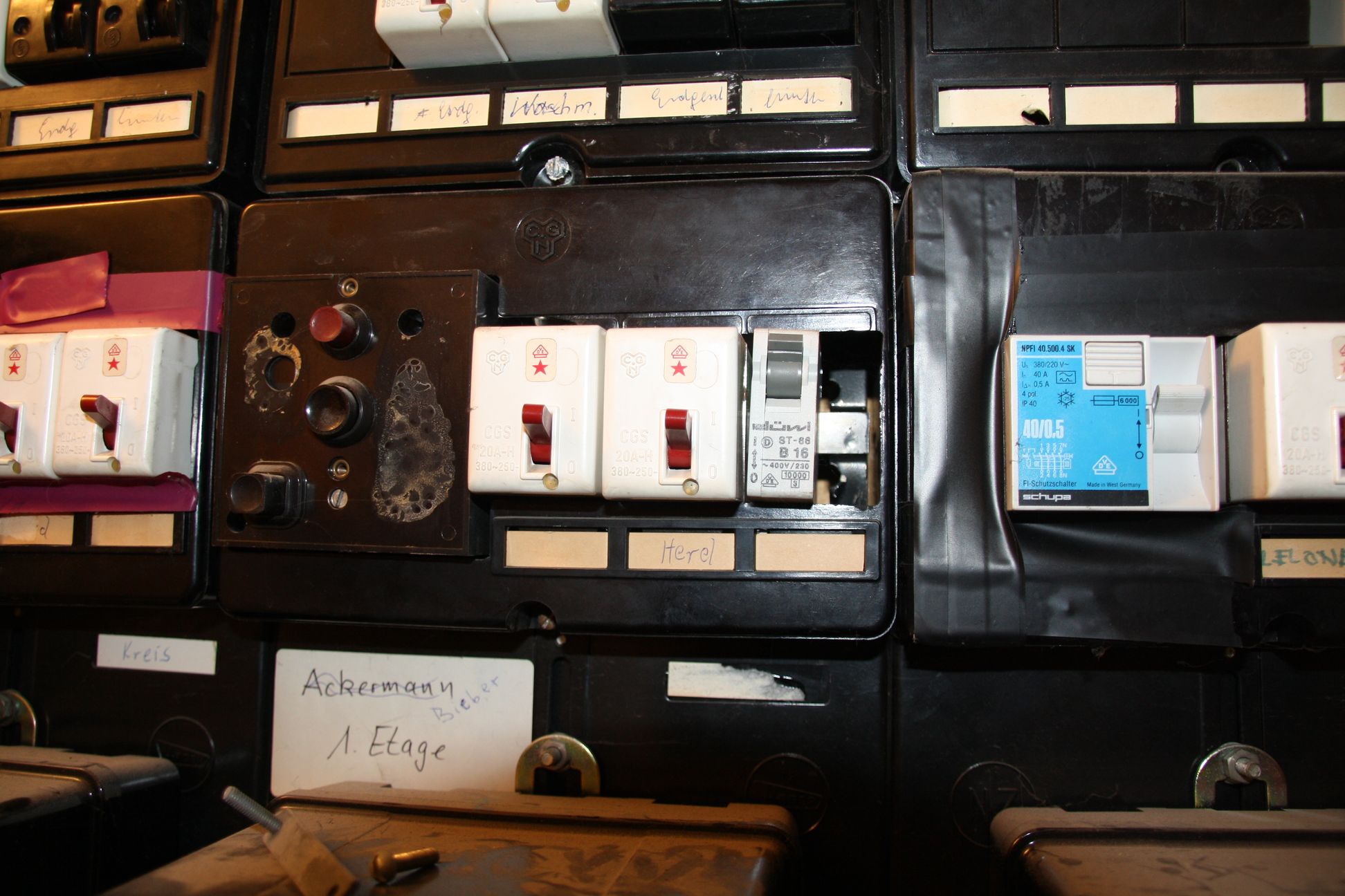

@MaWin Ok 3 gründe, ... 2 FI / RCD die nachgerüstet wurden, wobei ich mich frage wie die eigentlich ohne weitere anpassungen der restlichen instalation funktionsfähig sein können, ... PN / PNE netz? 1 zeitrelai (ich glaub nicht das es sowas vor 60 Jahren schon gab) und eine ersetzte sicherung, die nicht auf den vorhandenen unterbau passt. mit nem grossen loch daneben, ...
Udo S. schrieb: > Diese Nachrüstung gilt dann nicht als Erweiterung und der Bestandschutz > bleibt bestehen? Instandhatung, dazu gehören Verbesserungen der bestehenden Anlage, einen FI nachzurüsten ist eine Verbesserung.

Helge schrieb: > Wenigstens die FU-Schalter müssen ausgetauscht werden. Wo hast Du "FU-Schalter" gesehen, und warum müssen die ausgetauscht werden?
Die schwarzen klopper sind FU-Schalter, siehtste an der aufgedruckten Beschaltung sofort. Die lösen bei ca. 30..60V am Schutzleiter vom Elektroherd aus. Diese art des fehlerschutzes muß ausgebaut werden.
Helge schrieb: > Die schwarzen klopper sind FU-Schalter, siehtste an der > aufgedruckten > Beschaltung sofort. Die lösen bei ca. 30..60V am Schutzleiter vom > Elektroherd aus. E-Herd am Allgemeinstrom? > Diese art des fehlerschutzes muß ausgebaut werden. Ja, FU sollte durch FI erstzt werden.
Das pinkfarbene Isolierband ist doch hübsch. Gibt dem ganzen so einen gewissen Touch. Als Abdeckung natürlich nicht geeignet, weil nicht dauerhaft. Der Erdungsdraht sollte ortsfest, an der Wand anliegend verlegt werden bis zur Schiene, also wenigstens Nagelschellen, sonst hängt die Putzfrau da noch mal 20 Jahre ihre Kleiderbügel rein. Die FU-Klopper sind angreifbar weil Beschriftung abgefallen.
