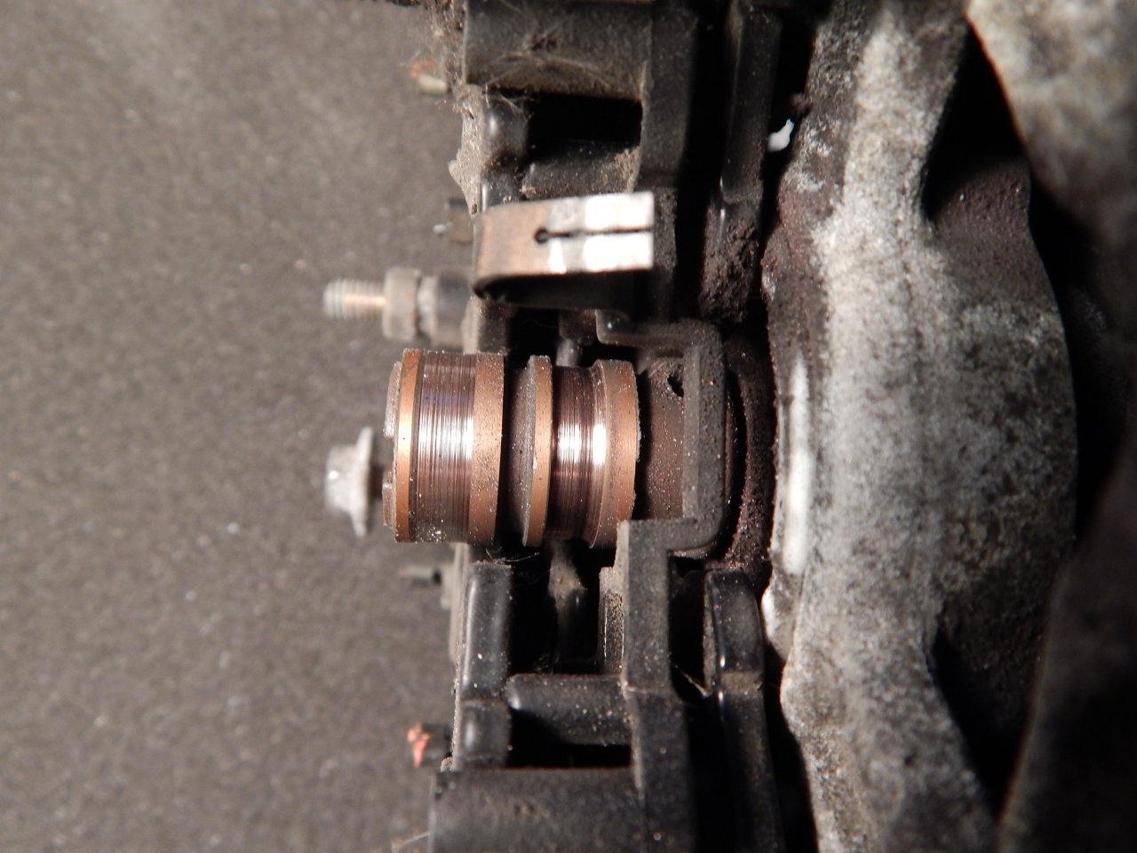

von Opelfahra (Gast)
Habe auf Verdacht (keine Ladespannung im Leerlauf) die
Lichtmaschine gewechselt. Danach die alte geöffnet und den
im Anhang abgebildeten "seltsamen" Defekt gefunden. Einer
der beiden Kollektoren ist stark eingelaufen (oder muss das
so?) und die zugehörige Kohle ist deutlich kürzer als die
andere. Man sieht auch eine leichte Abschrägung der Kohle
durch die V-Form der Kollektor-Abnutzung.
Kommt die Abnutzung vom Feuern, oder was meint ihr sonst?
(vermutlich hat die eine Kohle durch ihre Kürze nicht mehr
viel Druck auf dem Kollektor gehabt).
Seltsam, seltsam ... oder kennen das viele so?
von Helge (Gast)
Sieht häufiger so aus. vielleicht Staub, Sand, Dreck.
Respekt, so stark hab ichs noch nicht gesehen.
Das ist wohl der Kollektor-Anti-Abdreh-Schutz.

Nur zur Vollständigkeit: Das ist kein Kollektor,
sondern das sind Schleifringe.

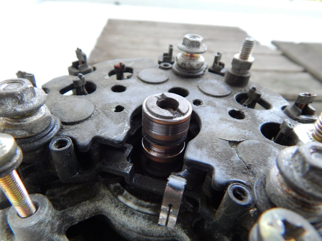

Dieter J. schrieb:
> Zum Tausch der Schleifringe brauchst Du keinen Spezialschlüssel.
Ja, Danke. Du hast meine Lichtmaschine gesehen? Zur Illustration
nochmal das Ende des Schleifrings. Da gibt es nicht "einfach
abziehen und neuen draufpressen", der ist sehr genau definiert
fixiert mit einer passenden flachen Spezialschraube.
von batman (Gast)
Wo ist da ne Schraube?

Nach langer Laufleistung ist das normal. Hier sind offenbar die Kohlen
zu hart und/oder das Kupfer der Schleifringe zu weich.

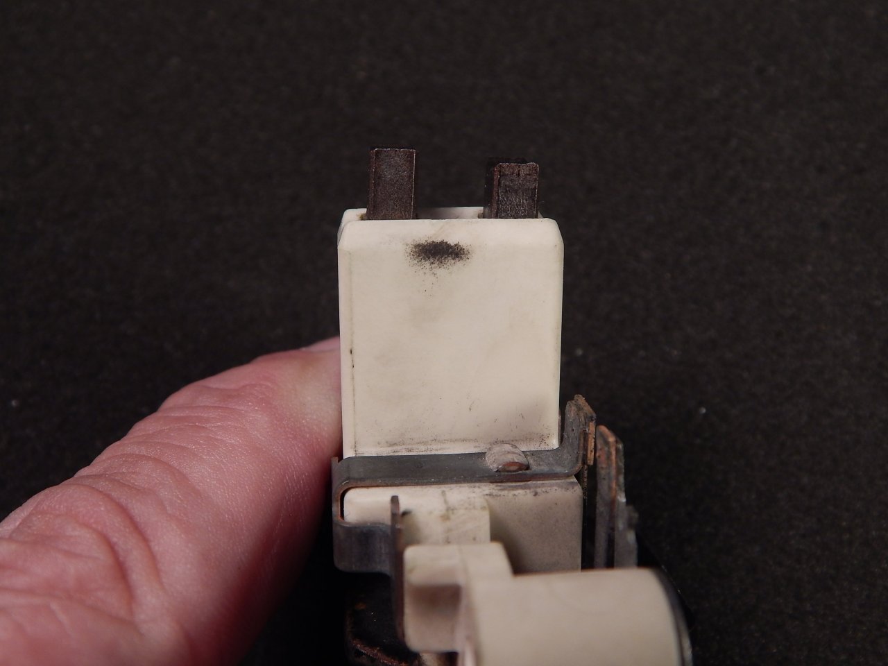

In einem anderen Fall waren die Kohlen abgenutzt. Da sollte die LiMa
450€ kosten, da habe ich den Regler für 32€ gewechselt.
Deinen "Spezialschraubendreher" schleift man sich in weniger als 5
Minuten an der Schleifscheibe. Die Klimmzüge werden sich aber trotzdem
kaum lohnen, wenn die Lager schon klappern.

Vermutlich gelangte viel Dreck und Salz von langen Autobahnfahrten an
die Kohlen so daß Korrosion zusammen mit Sand ganze Arbeit geleistet
haben. Nebendran ist das Material stark korrodiert.

von Helge (Gast)
batman schrieb:
> Bloß warum fliegt der immer nur auf den einen Ring
- logischerweise ist meist der untere kaputt, der obere ist durch die
Plastikkappe besser geschützt.

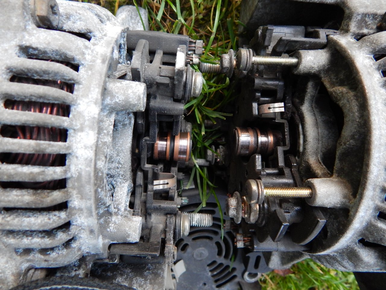

Im Anhang seht ihr die gekaufte Ersatz-Lichtmaschine (links)
bzw. deren Schleifring, im Vergleich zur originalen (rechts).
Beide zeigen ein ähnliches Tragbild, der innere Schleifring
ist mehr abgenutzt. Beide Lichtmaschinen funktionieren wie
oben beschrieben, laden also prinzipiell. Also ist doch was
anderes kaputt. Habe mir jedoch noch einen neuen Regler mit
neuen Kohlen gegönnt, die alten Kohlen wären sicher bald am
Ende gewesen.

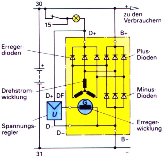

nicht bemerkt dass sie sich beim Start nie meldete. Über die
Leuchte fliesst ein Erregerstrom für die Lichtmaschine, und
der fehlt dann bei niedrigen Drehzahlen.

Ja. Der Strom durch die Kontrolleuchte erlaubt dem Regler, ein bisschen
Feld im Stator zu erzeugen. Läuft die LiMa schneller, reicht für diese
Erregung auch das, was aus dem Läufer kommt.
MaWin schrieb:
> Irgendwie wird die neue Kohle breiter sein und nicht in den Graben auf
> dem Schleifring passen.
Gut beobachtet, aber die neue(re) Lichmaschine hat einen Graben
im Schleifring der praktisch nicht V-förmig eingelaufen ist
sondern fast so breit ist wie eine neue Kohle.

Opelfahra schrieb:
> Regleraufdruck verspricht. Was mir allerdings unerklärlich
> ist wie bei dem beschriebenen Defekt die Ladespannung bei
> niedrigen Drehzahlen trotzdem gehalten hat nachdem die
> Lichtmaschine einmal "angesprungen" war. Es kann sein dass
Das liegt daran, daß der Erregerstrom im Normalbetrieb über einen extra
Gleichrichter aus dem Stator gezapft wird. Wenn die sich also mal erregt

Versteh ich das richtig, daß auch die neue Lima nach ein paar hundert km
schon genauso eingelaufen ist wie die alte war?
Nein, die neue Lichtmaschine war eine andere gebrauchte - sollte
aus dem Foto eigentlich ersichtlich sein. Daher "durfte" sie auch
einen eingelaufenen Schleifring haben. Dieser hat ja auch bei der
ersten Lichtmaschine nicht aktuell zu einer Fehlfunktion geführt.
Nur die Länge der Kohlen war bereits grenzwertig sodass mit einem
Versagen allein deswegen schon bald zu rechnen ist. Bei beiden
Lichtmaschinen.
von batman (Gast)
Naja, irgendwann ist der Kupferring auch mal zuende.

batman schrieb:
> (Lampe oder Remanenz) hat, läuft der Kreislauf, bis der Motor gestoppt
> wird.
Wieder so ein Fall für ein Bild sagt mehr als 1000 Worte.
