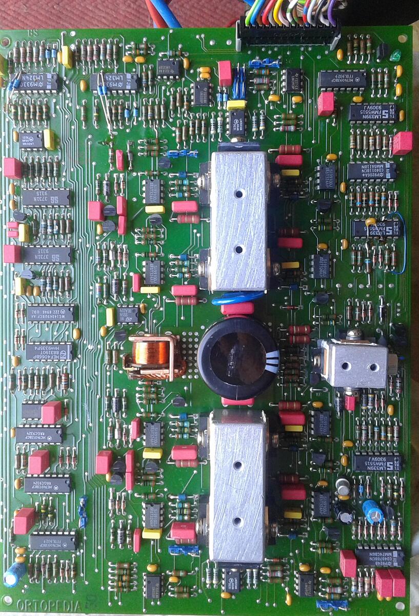

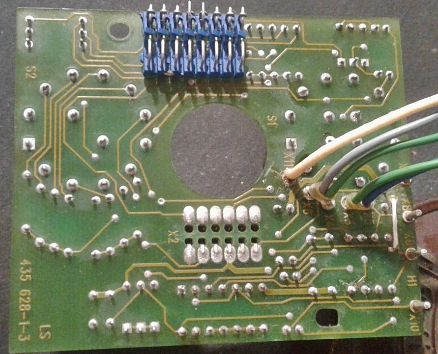

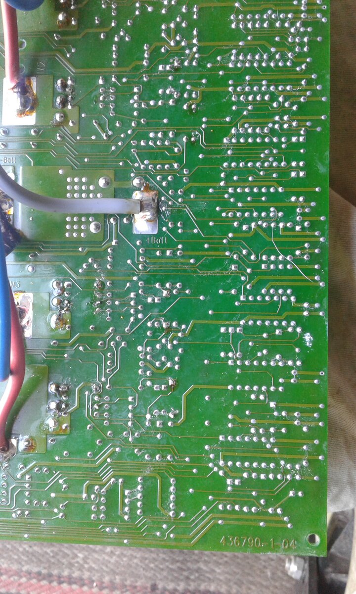

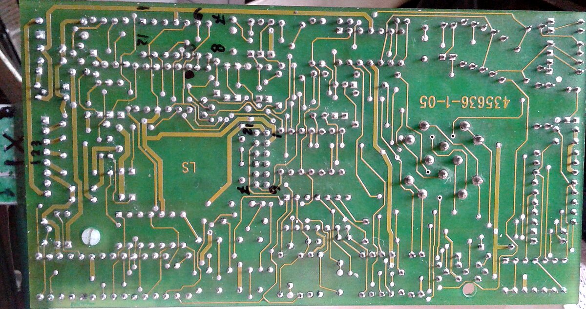

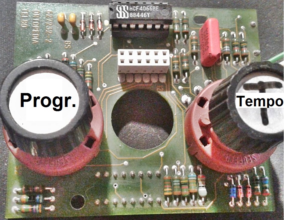

Ich vermute da wird nur "reverse engineering" helfen, stell doch mal einige aussagekräftige Bilder von der Elektronik hier ein.
Volker S. schrieb: > "reverse engineering" Das Problem: der Hilfebedürftige wohnt im Ausland, 2000 km entfernt:-( Bilder hat er mir gemailt (in guter Qualität), aber das bring nix, er ist nicht weit in der Elektronik. Die Firma in seinem Wohnort kann die Kiste reparieren nur mit Unterlagen.

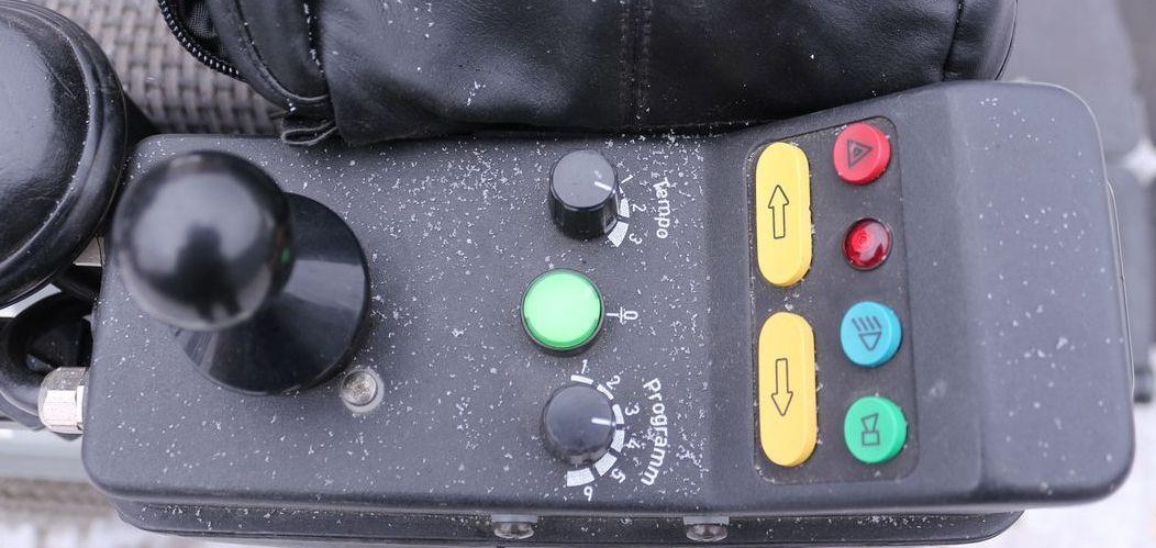

Wegstaben V. schrieb: > was genau bedeutet das? Beim enschalten blinken beide Lmpen+Piep und keine Steuerung.

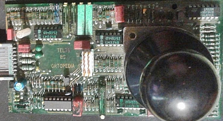

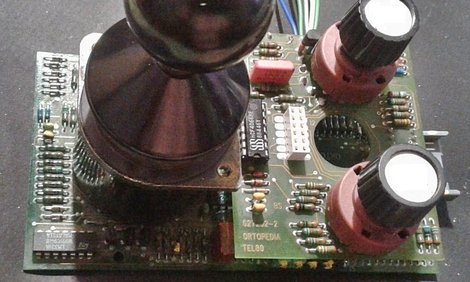

Volker S. schrieb: > Ich vermute da wird nur "reverse engineering" helfen Dachte ich auch (stecke in der Elektronik seit 1965), aber als ich die Hauptplatine angeschaut habe ist die Hoffnung verschwunden
Hans B. schrieb: > aber als ich die > Hauptplatine angeschaut habe ist die Hoffnung verschwunden Grade diese Hauptplatine ist doch "überschaubar", da keine Controller mit unbekanntem Programm verbaut ist. Alles diskrete Logik, doppelseitige Platine mit klar nachvolziehbaren Leiterbahnen, keine magischen Halbleiterbausteine. Schwierig ist sicherlich die Entfernung, und das die vor-Ort-Werkstatt da keine Lust hat, unendlich und unendgeltlich Zeit zu verbraten. Eine gewisse methodische Vorgehensweise zum Test und zur Fehlerfindung ist hier notwendig. Einen passenden Aktionsplan (Was wie geprüft wird, und die ermittelten Ergebnisse) kann man auch "remote" erstellen, und dann jemanden (vielleicht sogar dem Fahrzeug-Inhaber) in die Hand drücken, bsp: - prüfe Spannung an Quelle (Akku) - prüfe Spannung an Digital-BAusteinen - prüfe Sensoren (Schalter, Taster etc) - Halbleiter-Bausteine (vor allen Transistoren, Dioden) In-Schaltung aumessen Intuitiv würde ich vermuten, das "irgendein" Sensor/Messgröße eine Fehlbedingung vorfindet, und darauf hin blockiert. Möglicherweise lässt sich ja auch über den Hersteller noch ein (vielleicht sogar schon verrenteter) Mitarbeiter finden, der etwas genauer beschreiben kann, was die blinkenden Lämpchen ("Fehler in der Steuerelektronik - kontaktieren sie ihr Service-Unternehmen") denn wohl bedeuten, bzw. unter welchen Bedingungen diese an gehen.

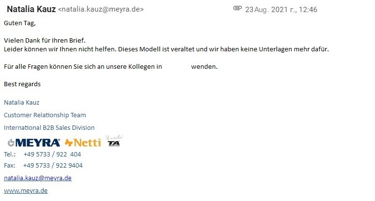

Hans B. schrieb: >> Hersteller anfragen. > Antwort:( 1. Solche Hersteller-Antworten sind leider sehr traurig. Andererseits kann ich verstehen, dass auch Entwickler in Rente gehen. Manchmal hilft jedoch eine geschickte Nachfrage am Telefon, wie "Dr. Postel" mehrfach bewiesen hat. 2. Alternativ wären noch diverse Suchmaschinen, Schaltungsdienst Lange Berlin oder elektrotanya einen Versuch wert. Evtl. gibt es ein Servicemanual? 3. Solange noch eine rote Lampe blinkt, scheint ja noch Leben in der Elektronik zu sein. Viele Fehler sind außerhalb zu suchen. Deshalb würde ich erst mal Spannungen kontrollieren, abgerissene Drähte suchen, Sensoren, Motoren ansehen, Kohlen prüfen usw. ...
Vielleicht hätte es Sinn bei der Fehlersuche zusätzlich erst mit den Bedienelementen anzufangen; also Schalter und Poties zu checken. Auch Interlock-Mikroschalter darf man nicht vergessen. Abgebrochene Drahtenden, Kabelschuhe, Crimpösen, etz. Gerade der Joystick Schalter dürfte extremer Benutzung ausgesetzt gewesen sein. Auch ICs in Steckfassungen rein- und rausziehen. Verdrahtung, Schraubklemmen. Nach so langer Zeit dürften jene etwas verdächtig sein. Man muß nicht immer zuerst die Elektronik verdächtigen;-) Gerade bei der Rollstuhlbedienung sind diese Komponenten oft betätigt. Auch Schalter die kaum bedient werden können fehlerträchtig sein. Man sollte unbenutzte Schalter periodisch bewegen. Es ist zweckmässig immer die einfachen Möglichkeiten zuerst abhaken. Dann Spannungsregler, Versorgungsspannung an den ICs nachprüfen. Auch irgendwelche Perlen Tantal Cs. Lötstellen, Drahtkorrosion, etz. Verdrahtungsbeschädigung ist auch noch möglich. Also akribische Inspektion ist vonnöten. Nach so langer Zeit ist eine sorgfältige Gesamtinspektion angesagt.
