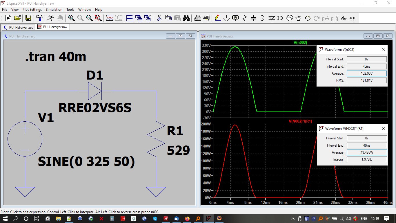

Ein 100 Watt Lötkolben am 230V Netz hat 100 Watt. Wenn ich eine Diode Einschleife beträgt die anliegende Spannung noch 1/2 230V. Auch der Strom dürfte die Hälfte sein. Das würde dann eine Leistung am Lötkolben von 1/4 100 Watt betragen. Stimmt das?

Fritz schrieb: > Wenn ich eine Diode Einschleife beträgt die anliegende Spannung noch > 1/2 230V. Nein, sie beträgt weiterhin 230 Volt, aber nur die halbe Zeit. Die Heizleistung Deines Lötkolbens ist damit halbiert, 50 Watt.
Manfred schrieb: > Nein, sie beträgt weiterhin 230 Volt, aber nur die halbe Zeit. Also ist der Mittelwert 1/2 230 V. Mit einen Dreheisen Gerät gemessen. Wenn also die halbe U anliegt fließt auch nur der Halbe Strom.
um das bildlich zu sehen https://www.sps-lehrgang.de/typo3temp/fl_realurl_image/verlauf-der-spannungskurve-beim-wechselstrom-17.jpg Die Spannung ist eben einmal 230V positiv gegen den Neutralleiter und bei der nächsten Halbwelle negativ gegen den Neutralleiter. Mit deiner Diode fällt einen Halbwelle weg und wie oben schon gesagt wurde stehen die 230V nur die halbe Zeit an. Spannung x Strom = Leistung und in deinem Fall eben x 0,5
Fritz schrieb: > Also ist der Mittelwert 1/2 230 V. > Mit einen Dreheisen Gerät gemessen. Mein Rohde und Schwarz URE zeigt 163 Volt an, das wird bestimmt ein grober Fehler sein. !!!!!!!!! Harald W. schrieb: >> Stimmt das? > Nein. Grundlagen der Elektrotechnik pauken... !!!!!!!!!
Thomas O. schrieb: > Diode fällt einen Halbwelle weg und wie oben schon gesagt wurde stehen > die 230V nur die halbe Zeit an. Wenn die Spannung nur die halbe Zeit anliegt, fließt der Strom auch nur die Halbe Zeit. Also Mittelwert U=1/2 230V Mittelwert I=1/2 Nennstrom bei 230V Das ergibt 1/4 Leistung, also 25W in diesen Falle.
Nein. Wenn Du von einem Brötchen mit einer Diode die obere Hälfte abschneidest (schwierig, aber schafft man bestimmt irgendwie) hat die untere Hälfte immer noch halb so viele Kalorien wie das ganze Brötchen.

Fritz schrieb: > Also ist der Mittelwert 1/2 230 V. > Mit einen Dreheisen Gerät gemessen. Das glaube ich nicht. Dreheiseninstrumente zeigen den Effektivwert an, im konkreten Fall also etwa 163 V. Wenn du auch den Strom mit einem Dreheiseninstrument misst, wird ebenfalls der Effektivwert, also das ½√2-fache des Spitzenwerts angezeigt. Das Produkt aus beiden ergibt die Hälfte der normalen Leistung, also 50 W. Da du in diesem Thread (bis auf einen Ausrutscher, den du gleich wieder gelöscht hast) nicht unter deinem üblichen Nick schreibst, gehe ich aber davon aus, dass du einfach nur trollen willst.
Fritz schrieb: > Ein 100 Watt Lötkolben am 230V Netz hat 100 Watt. Und wenn er nur die Hälfte der Zeit an ist nur boch 50W. > Wenn ich eine Diode Einschleife beträgt die anliegende Spannung noch > 1/2 230V.. Nein, 163V Effektivwert, in rms gemessen. > Auch der Strom dürfte die Hälfte sein. Nein, das 0.707-fache in rms als Effektivwert gemessen. 0.707x0.707=0.5, die halbe Leistung. Du hast Effektivwerte (=so viel wäre es als Gleichspannung/strom um an einem Widerstand denselben Effekt = Heizleistung zu bringen) nicht verstanden. Bilde dich weiter. Eine um 50% gepulste Spannung hat den 0.707-fachen Effektivwert wie die dauerhafte Spannung. Daher kauft man TrueRMS Multimeter um nicht so einen Mist wie mit Dreheisen oder Mittelwert*1.11 anzeigenden DualSlope Multimetern zu messen.
Ist es so schwer, eine verfickte Funktion, die nur von 0 bis T/2 existiert über T zu integrieren?
MaWin schrieb: > Eine um 50% gepulste Spannung hat den 0.707-fachen Effektivwert wie die > dauerhafte Spannung. Nö, das gild NUR bei Sinusförmigen Spannungen! Andere Wellenformen haben auch andere Formfaktoren. https://de.wikipedia.org/wiki/Formfaktor_(Elektrotechnik)

Egon D. schrieb: > Noch viel einfacher wäre es, sich die Definition des > Effektivwerts herzunehmen -- aber DAS wäre ja unsportlich... Nun, nicht jeder beherrscht die Infinitesimalrechnung.

Wesentlich ist die Definition des Effektivwerts über die LEISTUNG bzw Wärme. Anders: welche Gleichspannung muss man verwenden um an R den gleichen WärmeEFFEKT zu erreichen wie mit der zeitvariablen Spannung. Bei Halbwellenstrom kann man folgendermaßen überlegen: ein 230V-Wechselstrom bringt 100 W, an 529 Ohm Bei Halbwellen ist nur die Hälfte der Zeit "Wärmeerzeugung" also sind es 50W. Welche Gleichspannung braucht man, um an den 590 Ohm 50 W zu erzeugen? (entsprechend P = u²/R Also ist der Effektivwert von Halbwellenstrom, der aus 230V erzeugt wurde (ca.) 163 V

MaWin schrieb: > Nein, 163V Effektivwert, in rms gemessen. > >> Auch der Strom dürfte die Hälfte sein. > > Nein, das 0.707-fache in rms als Effektivwert gemessen. > > 0.707x0.707=0.5, die halbe Leistung. > > Du hast Effektivwerte (=so viel wäre es als Gleichspannung/strom um an > einem Widerstand denselben Effekt = Heizleistung zu bringen) nicht > verstanden. Bilde dich weiter. > > Eine um 50% gepulste Spannung hat den 0.707-fachen Effektivwert wie die > dauerhafte Spannung. vollkommen richtig. Und Egon hat korrekt getrollt. Der Mittelwert hat hier nichts verloren. Es sind die Effektivwerte zu betrachten.

re schrieb: > Können Bilder lügen? > > https://die-technikfans.de/wp-content/uploads/wpforo/default_attachments/1537817707-AshampooSnap2017101418h00m13s001.jpg Was das Foto allerdings beweist: Lötkolben sind nicht ergonomisch. Die Löterin würde den Kolben lieber weiter unten anfassen. Wirklich ergonomische Lötkolben hat selbst JBC bisher nicht.

Ich gebe euch jetzt eine kleine Einführung in Sachen Skill. Für einen halben Sinus gilt: U_eff = sqrt( 1/T * integral_0...T/2 (V*sin(t))^2( dt ) = 1/2*V Am R gibt es nur Wirkleistung. P_halb=Ueff^2/R = 1/4*V^2/R . Für einen kompletten Sinus gilt: U_eff = 1/sqrt(2)*V P_voll=Ueff^2/R=1/2*V^2/R Vergleich: P_halb=1/2 * P_voll. Die Leistung halbiert sich, ez clap
