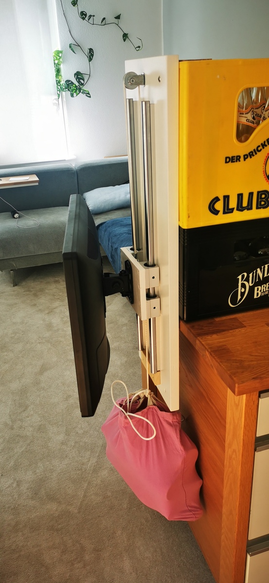

Moin, ich dachte, dass ich beim ersten Suchen von Angeboten erschlagen werde, aber nix da... Muttis Schreibtisch steht vor der Wand und sie möchte den Monitor gerne von Sitz auf Stehposition (+40 cm) erhöhen können. Das wonach ich gesucht habe, "Schiene an der Wand mit gebremsten Läufer und VESA Halterung" scheint es so einfach nicht zu geben. Das "Beste" was ich gefunden habe war der hier: https://www.sathelden.de/camping/camping-tv-geraete/tv-halterungen/2057/tft-auszugshalterung-tv-halter-mit-vertikalen-auszug-oben-nach-unten-385mm-fernseher-project2000 Aber das ist "ein hässlicher Klopper" - Zitat Mutti und nicht mal hoch genug. Eine Vesa Halterung, die ein wenig horizontalen Schwenk ermöglicht, ist ja günstig zu bekommen, also brauche ich nur noch die Schiene. Wo finde ich solche Schienen, die: - vertikale Lasten von 8 kg - mindestens 400 mm (besser 500) - ohne Feststellschraube verschieben lassen? Gruß Kolja

Den Monitor an einen Strick hängen, ne Umlenkrolle oder ne Schrauböse an der höchsten Stelle und dazu ein passendes Gegengewicht ist zu ... rustikal?
foobar schrieb: > rustikal? Ja, hatte ich aber auch schon vorgeschlagen. Wäre auf jeden Fall meine Version der Lösung 😇

foobar schrieb: > Den Monitor an einen Strick hängen, ne Umlenkrolle oder ne Schrauböse an > der höchsten Stelle und dazu ein passendes Gegengewicht ist zu ... > rustikal? War dann doch näher an der Lösung als gedacht 😜

tach, spontane Idee: aus Schubladenschienen zB IKEA was basteln? Oder Linearschienen, bei Ali etwas 15€: https://de.aliexpress.com/item/4000264234020.html?spm=a2g0o.productlist.0.0.7ec68b2ehm98d3&algo_pvid=3bbb3593-40b0-43ae-a6c1-73aaae0947b4&aem_p4p_detail=2021091711473710234186281796750002060748&algo_exp_id=3bbb3593-40b0-43ae-a6c1-73aaae0947b4-4&pdp_ext_f=%7B%22sku_id%22%3A%2210000001071265965%22%7D LG
Danke, ich hab aus optischen gründen dann doch die runden genommen. Mutti ist begeistert und sagt das rasseln der UmlaufKugellager stört sie nicht. Bis zur Montage dauert es noch ein paar Tage, aber dann mach ich auch mal ein Video .
