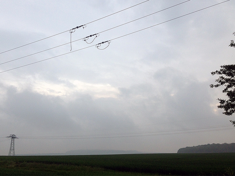

Hallo Leute !
Bei mir in der Gegend werden seit einiger Zeit solche Trennstellen?
von Bautrupps in Mittelspannungsleitung eingebaut. Teilweise mitten
im Feld. Die Isolatoren werden mit Drahtbrücken überbrückt. Hat
jemand eine Idee was das sein soll? Eine Trennstelle ist das ja
wohl weniger, weil schwer zugänglich, kann nur mit Werkzeug betätigt
werden
und Trennung unter Spannung ist auch nicht möglich.

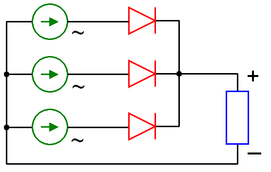

von M3U (Gast)
HAL9000 schrieb:
> Hat
Das sind Dioden, hier wird eine M3U Gleichrichterschaltung umgesetzt
(siehe Bild im Anhang)
Grüße :-)

Im Link liest man: "In die Leitungen werden flexible Trennstellen
eingebaut, die zunächst noch mit einem "Bypass" überbrückt werden." –
Quelle: https://www.shz.de/841691 ©2021
Eigentlich recht nützlich, wenn man ein Netz nur teilweise abschalten
muß. Allerdings recht schlecht zu erreichen. So eine Hebebühne kippt
auch schnell mal um wie mir im Krankenhaus berichtet wurde.

von Entspannter (Gast)
MGÜ ?  ;-)
von M3U (Gast)
Entspannter schrieb:
> MGÜ ?  ;-)
So sieht's aus :-)
auf jeden Fall mal etwas OHNE Fernwartung ;-)

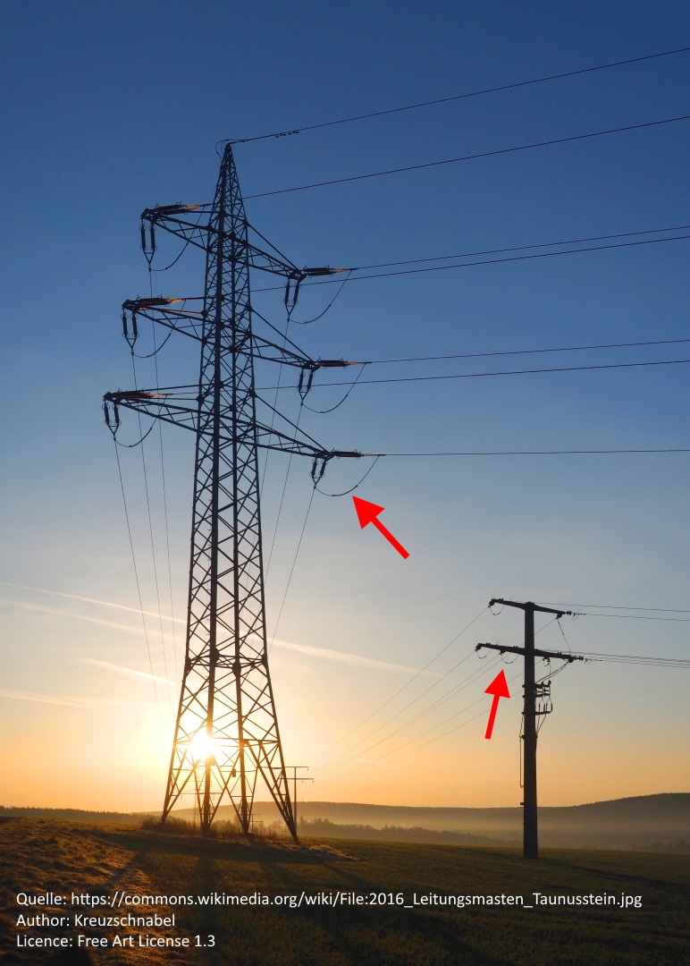

von Marek N. (Gast)
Also, an eine dedizierte Trennstelle zur Stromunterbrechung glaube ich
nicht. Die hat man bei jedem Mast eh schon dabei (s. Anhang).
Hier soll offensichtlich die Leitung an genau dieser Stelle abgehangen
werden, dass man auch mit Was größerem durchkommen kann (Kran, Schiff,
Braunkohle-Bagger).
das ist nur bei allen Masten, die das Seil um die Ecke führen,
standardmässig so.

von trenner (Gast)
Es sind definitiv Trennstellen.
Vorteil: Sie brauchen im geschlossenen Zustand (fast immer) keine
Wartung.
Die früher üblichen Trennschalter am Mast mußten regelmäßig gewartet
werden, auch wenn sie nie geschalten wurden.

So wie im Zirkus? Die Kabel hängen immerhin mindestens 6 Meter über
Erdboden. Da muss man schon gut jonglieren mit dem Tambourstab, auch bei
Windstille...
von Senf D. (senfdazugeber)
Fern-Kineticker schrieb:
>>> Und wie bitte schön soll die Trennung ausgelöst werden
>> Mit ner isolierenden Stange aushaken.
> Windstille...
Man kann ja dazu eine Hebebühne auf weichem Untergrund aufstellen...
von Reinhard S. (rezz)
>> Wartung.
> Und wie bitte schön soll die Trennung ausgelöst werden? Fliegt dann Uri
> Geller im Heli die Leitungen ab und betätigt die Trenner per
> telekinetischer Gedanken-Psi-Kraft???
> Ein Trenner der nicht bedient werden kann, ist kein Trenner.
Du hast den Thread nicht durchgelesen, sonst wäre dir das hier
aufgefallen:
Beitrag "Re: Trennstelle in Mittelspannungsleitung"
> https://de.wikipedia.org/wiki/Masttrenner  man achte auf das
> Schaltgestänge am Mast.
Das wäre, wie auch hier schon geschrieben, halt die wartungsintensive
Variante.
