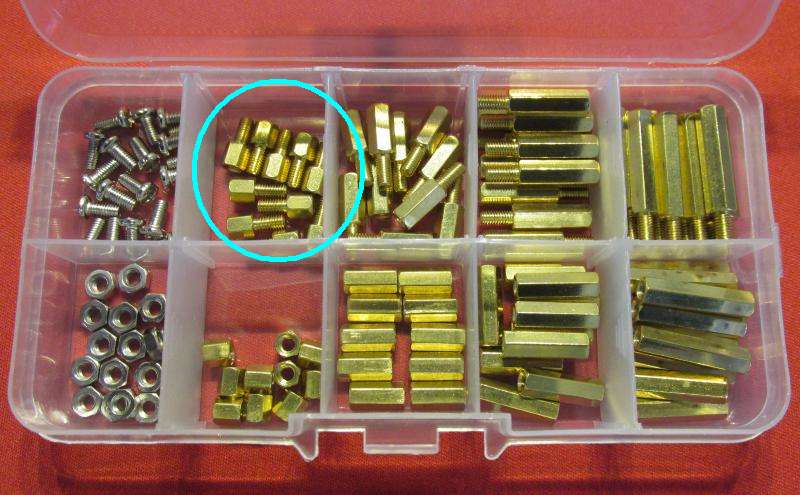

Horst R. schrieb: > ich möchte mir eine Platine herstellen lassen und dann in > einen kleinen Kunststoffkasten bauen. > > Ich brauche aber noch so eine Art Kunststoff-Grundplatte wo ich die > Platine mit Distanzhülse draufschrauben will. Kann man so unselbstständig sein? Wie bekommst Du die zusätzliche Grundplatte im Gehäuse befestigt? Im Regelfall schraube ich durch, Senkschraube und Abstandsbolzen. Wenn es Bedenken bzgl. der Isolation gibt, habe ich sowas auch aus Nylon.

Horst R. schrieb: > 1: Weil das Gehäuse dann nicht mehr dicht ist (Feuchte) > 2: Dann habe ich Löcher im Gehäuseboden und die Gewinde der Distanzhülse > stehen raus > 3: Weil in meinem Fall das Gehäuse keinen flachen Boden hat. > > Man kann denn die Grundplatte auch noch kleben, klemmen usw, auf > DIN-Schiene schrauben.... Man kann auch die Montagebolzen an passender Stelle in das Gehäuse kleben, dann braucht es keine Grundplatte. Ich bevorzuge da Montagebolzen aus Nylon, die sich mit Sekundenkleber recht gut kleben lassen, besser als Metall. Außerdem sind sie elastisch und dämpfen Erschütterungen.

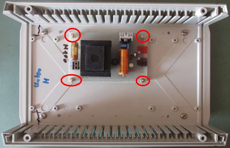

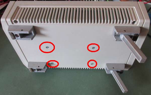

Ich würde 4 Löcher bohren. Dann eine M-Schraube mit Flachkopf nehmen, durch diese Löcher stecken. Eine Distanzhülse drauf, die Platine drauf, eine Unterlegscheibe aus Pappe oder Kork nehmen aus Sicherheitsgründen und dann eine Mutter drauf. M2 o. M3 reicht da locker aus. Den Schraubenkopf würde ich mit kleinen Gummi-Füßchen zukleben. Vorher das Füßchen LEICHT anbohren damit der Kopf drin verschwindet. Das sieht edel aus, und ist bei vielen Objekten Stand der Technik. Wobei die Industrieteile sich die Distanzhülsen sparen und fertig als Pins im Kunststoff-Spritz-Verfahren herstellen. Kleiner Tipp. Kauf dir die M-Schraube was länger und halte man kurz ein Dremel o.ä. dran. Dann passt das Perfekt.

Schlaumaier schrieb: > Kleiner Tipp. Kauf dir die M-Schraube was länger und halte man kurz ein > Dremel o.ä. dran. Das mit dem Dremel macht vorzugsweise ein Dämel. Eine anständige Lösung habe ich schon am Donnerstag dargestellt, aber er will keine Löcher: Horst R. schrieb: > 1: Weil das Gehäuse dann nicht mehr dicht ist (Feuchte) > 2: Dann habe ich Löcher im Gehäuseboden und die Gewinde der Distanzhülse > stehen raus > 3: Weil in meinem Fall das Gehäuse keinen flachen Boden hat.

Horst R. schrieb: > Danke für Eure Tipps. > Zu der Frage "Warum nicht direkt ins Gehäuse schrauben?" > > 1: Weil das Gehäuse dann nicht mehr dicht ist (Feuchte) Die Füße aus meinen Vorschlag würden das Gehäuse abdichten. Mucky F. schrieb: > Nennen sich Dome und kann man mit wenig Aufwand selber machen. Einfach > mit Aceton verkleben. Das hält bei vielen Kunststoffen so fest das es an > der Stelle nicht wieder abreißt. Muss man aber probieren, das Aceton mus > die Kunststoffe anlösen, also auf beiden Seiten auftragen. Ein guter Vorschlag. Einfach die "Dome" bzw. Abstandshüllen passend anschleifen und verkleben oder sie mit "Spezial-Knetgummi" befestigen. Die Schraube (Holzschraube) VORHER HEISS in den Distanzhülle schrauben. Dann schneidet die sich ihr eigenes Gewinde. Warm !!! wieder raus drehen und schon hat man eine Distanzhülle die man sauber verwenden kann.
