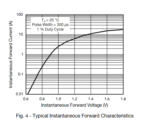

Hallo! Verstehe ich das richtig, dass die Flussspannung bei Betrieb an Plus und Minus der Diode gemessen werden kann? Wäre das dann auch die "Verlustspannung", die hinter der Diode auftritt? Von Schottkydioden weiss ich, dass der Spannungsverlust etwa 0,4 Volt beträgt. Bei anderen etwa 0,7 Volt. Ich suche aber eine mit möglichst 1 Volt Verlustspannung.
Verschoben durch Moderator

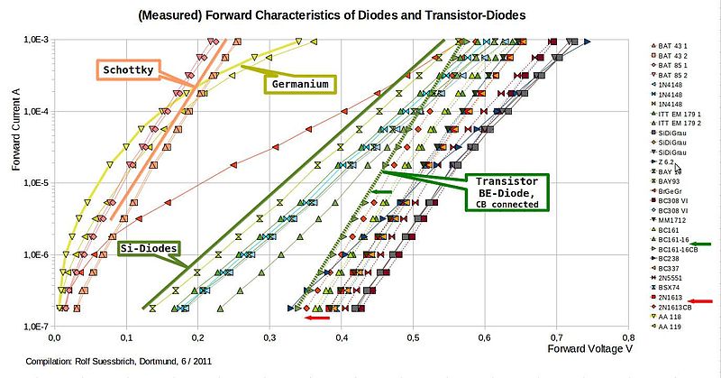

Hallo Die Spannung fällt -über- der Diode ab - ist zwar physikalisch nicht ganz korrekt aber passt schon in der Praxis wenn man die Diode einfach als Black Box ansieht. Dioden mit 1V Uf gibt es nur indirekt: Leistungsdioden (wobei das schon Si- Dioden sind die mehr als 1A Leiten dürfen) haben bei hohen Stromstärken einen Spannungsabfall von so etwa 1V - diese Spannungsabfall ist aber wie dir wohl auch bekannt (siehe die Kennlinien) nicht Konstant oder auch nur linear - daher auch die etwa 0,7V - andere verwenden auch mal 0,6V oder seltener 0,8V als "Spannungsabfall über den Daumen" Und natürlich: Spannungsabfall über die Diode multipliziert mit den Strom durch die Diode ergibt eine Leistung - und hier leider eine Verlustleistung die zu fast 100% aus Wärme besteht - diese muss abgeführt werden und ist eben wie der Name schon sagt eine Verlustleistung auf die man eigentlich gerne verzichten würde...
Bruno F. schrieb: > Von Schottkydioden weiss ich, dass der Spannungsverlust etwa 0,4 Volt > beträgt. Oder auch mehr. Das hängt von der Diode und vom Strom ab. (z.B. BAT64 mit bis zu 750mV bei IF=100mA)
Bruno F. schrieb: > Ich suche aber eine mit möglichst 1 > Volt Verlustspannung. Dann nimm eine 1N4001 und schicke 3 Ampere durch: https://www.vishay.com/docs/88503/1n4001.pdf Oder du schaltest mehrere Dioden in Reihe.
Bruno F. schrieb: > Von Schottkydioden weiss ich, dass der Spannungsverlust etwa 0,4 Volt > beträgt. Bei anderen etwa 0,7 Volt. Ich suche aber eine mit möglichst 1 > Volt Verlustspannung. Das die "Verlustspannung" von Dioden konstant und unabhängig vom Strom ist, ist eine "urban legend". Man sehe sich dazu nur mal die Datenblätter von Dioden an. Etwa 1Volt innerhalb eines gewissen Strombereichs kann man mit drei Schottkydioden in Reihe bekommen. Aber vielleicht wäre für Dich ein Spannungs- regler-IC die bessere Lösung.
Andreas schrieb: > Was möchtest du denn genau machen Das ist bestimmt der 1000ste Aufguß von "meine Spannung ist ein kleines bißchen zu hoch und ich möchte sie mit einer Diode um 1V verringern".
guenter-dl7la schrieb: > untersuche mal Z-Dioden niedriger Z-Spannung in Flussrichtung Gibts nicht mit einem Volt.

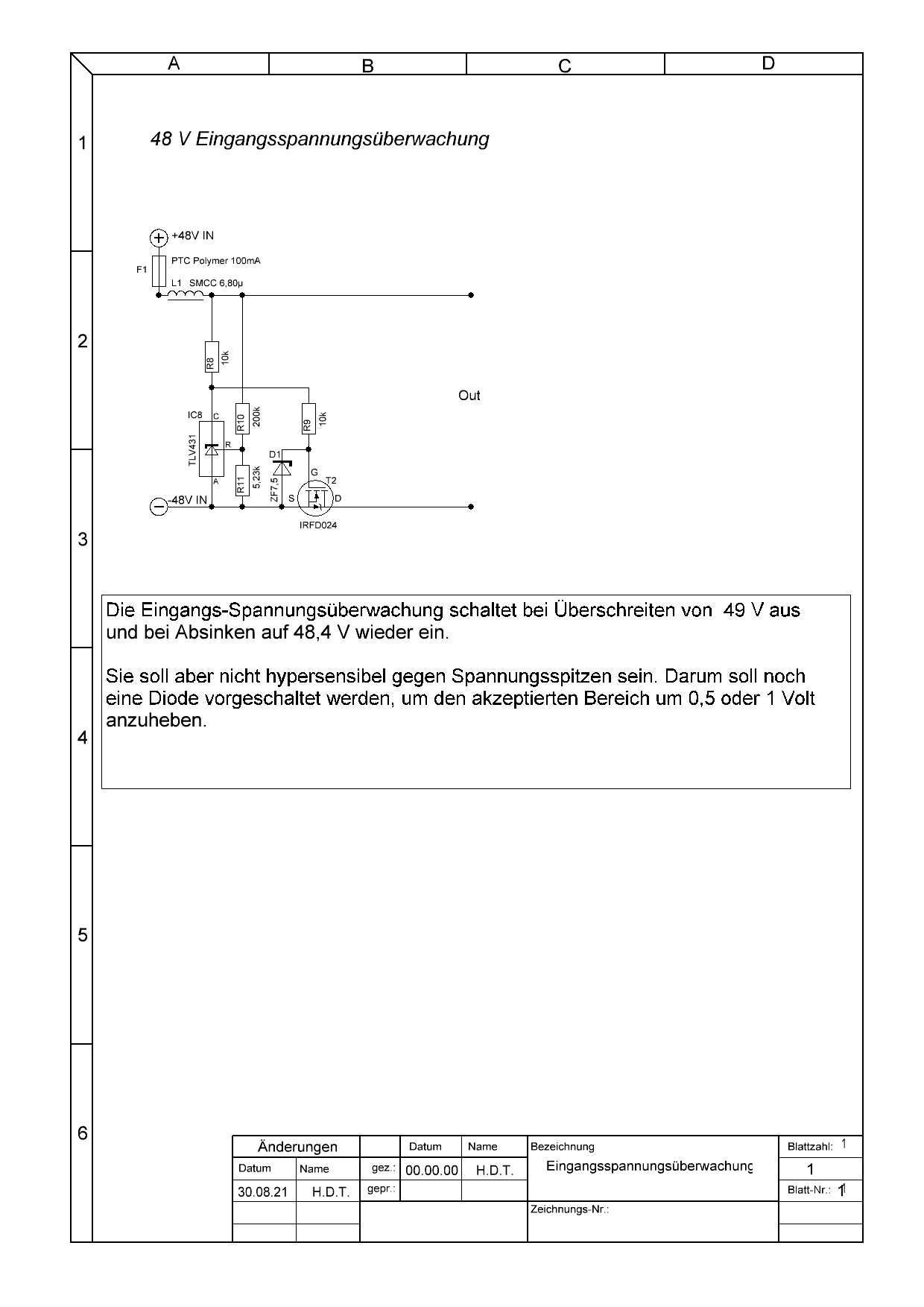

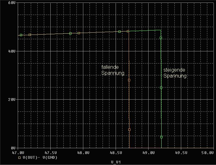

Meine Überspannungs-Schutzschaltung für 48 Volt schaltet bei 49 Volt ab und bei 48,4 Volt wieder ein. Ich möchte eine Diode vorschalten, um den Abschaltpunkt etwas anzuheben.
Bullshit. Lieber den Spannungsteiler R10/R11 verändern, paar (k)Ohm mehr an R10 und schon "passt" das.
Da wuerde ich eher 2 Dioden nehmen :-). Das ergaebe dann eine Toleranz von 3 % gegenueber Ueberspannungen.
Ben B. schrieb: > Lieber den Spannungsteiler R10/R11 verändern, paar (k)Ohm mehr > an R10 und schon "passt" das. Der Spannungsteiler ist (200+5.23)/5.23 = 39.24., d.h. er reguliert auf 39.24 * 1.24V = 48.66V (die 1.24 sind die interne Referenz des TLV431). Der TO will aber nicht diese Spannung, sondern die Hysterese verändern.
Bruno F. schrieb: > Meine Überspannungs-Schutzschaltung für 48 Volt schaltet bei 49 Volt ab > und bei 48,4 Volt wieder ein. > Ich möchte eine Diode vorschalten, um den Abschaltpunkt etwas anzuheben. Da steht +48 und -48 Volt...
H. H. schrieb: >> die Hysterese verändern. > > Die Schaltung hat gar keine. NEIN! Doch! OHHHHHH!!! ;-) Naja, immerhin wissen wir jetzt, was der OP WIRKLICH machen will. Jetzt kann man es richtig machen. @OP Zuerst sollte man mal klären, wo die Masse liegt. Ist das eine -48V Telekomversorgung? Wenn ja, wäre es OK, die -48V zu schalten, denn die +48V sind dann Masse. Das sollte man aber auch so bezeichnen. Denn der Rest der Welt würde das als 96 V Betriebsspannung ohne Masse betrachten. Wenn das eher Solarkram mit 48V ist, sollte man sicher NICHT die Minus == Masse schalten! Das geht schief! Masse muss immer verbunden bleiben, egal in welchem Schaltzustand. Jaja, es gibt Ausnahmen. Dann braucht man einen Komparator mit Hysterese, aka Schmitt-Trigger. Der TL431 kann das nicht, zumindest nicht mit dieser Standardschaltung. Ich kenn auf die Schnelle auch keine Trickschaltung damit. Also Old School mit einem Komparator. Allerdings muss der irgendwie die 50V Eingangsspannung aushalten, das können die allermeisten Komparatoren nicht, da ist meist bei 36 oder auch 44V Schluß. Das kriegt man aber hin. Doch dazu muss man erstmal wissen, ob nun die + oder - geschaltet werden sollen. Wo liegt GND?

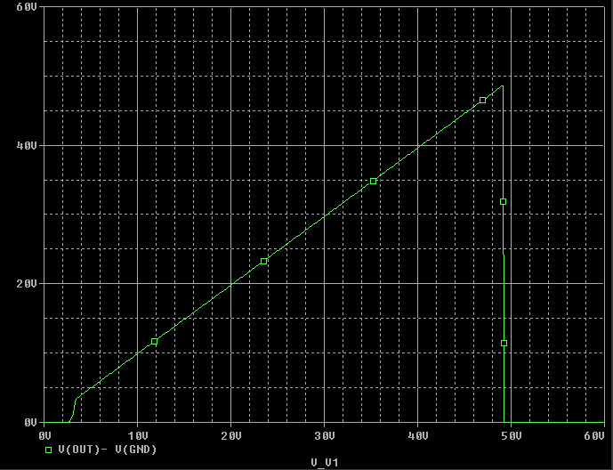

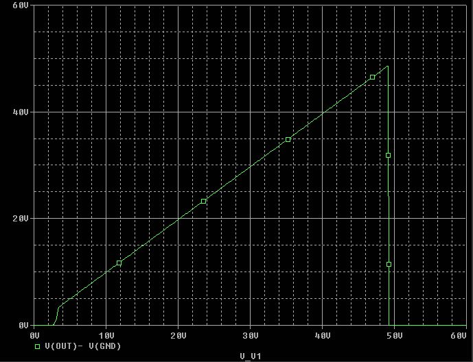

Ich habe bei seiner Schaltung mal 100 Ohm an "OUT" angeschlossen und PSpice liefert als Spannung daran die im Bild zu sehende Spannung bei Sweep über 0-60V am Eingang. Als nächstes probiere ich Dreiecksignal, um eine evtl. Hysterese zu bestimmen. Um Fragen vorzubeugen: V(GND) im Bild ist die Spannung an Drain, gemessen gegen den Minus-Anschluss links ("Masse").
>> die Hysterese verändern. > Die Schaltung hat gar keine. Eben. Ich hätte zwar eine Idee wie man mittels Diode (und einem hochohmigen Widerstand) eine hinbekommt, aber das scheint hier nicht Thema der Diskussion zu sein.
Meine Schaltung funktioniert doch. Ich brauche doch dazu gar keine Ratschläge. Ich hatte nur nach der Diode gefragt. Den Schaltplan hatte ich reingestellt, weil Andreas fragte, was ich machen möchte.
Natürlich hat die Schaltung eine Hysterese, etwa 0.5V, siehe Bild - ist allerdings nicht mit exakt dem angegebenen MOSFET simuliert. Reduktion von R11 auf 5.12k erhöht die Abschaltspannung um 1V, aber auch die Wiedereinschaltspannung. Die Differenz von 0.5V bleibt!
Bruno F. schrieb: > Von Schottkydioden weiss ich, dass der Spannungsverlust etwa 0,4 Volt > beträgt. Bei anderen etwa 0,7 Volt. Ich suche aber eine mit möglichst 1 > Volt Verlustspannung. Der Spannungsabfall hängt (nach einer Formel) vom Strom ab, es gibt im Datenblatt eine Kurve dazu. Es gibt keine Diode an der immer 1V abfällt, oder 0.7 oder 0.4. Es gibt noch die 'ulzra sharp knee Z-Diode' SLZ1.0 aber da hängt der Spannungsabfall vom Strom ab, nicht so schlimm wie bei einer Diode https://www.y-ic.pt/datasheet/45/1212282.pdf
Harald W. schrieb: >> untersuche mal Z-Dioden niedriger Z-Spannung in Flussrichtung > > Gibts nicht mit einem Volt. Formal schon, wenngleich grosszügig aufgerundet: https://www.tme.eu/de/details/smz1-dio/zener-dioden-smd/diotec-semiconductor/smz1/
> Natürlich hat die Schaltung eine Hysterese Das würde mich wundern wenn der TL431 plötzlich eine Hysterese hätte. Dann würden viele Spannungsregler-Feedback-Schleifen, die ich so gebastelt habe furchtbar schwingen.
Bruno F. schrieb: > Verstehe ich das richtig, dass die Flussspannung bei Betrieb an Plus und > Minus der Diode gemessen werden kann? > > Wäre das dann auch die "Verlustspannung", die hinter der Diode auftritt? Die Flussspannung an der Diode wird bei bestimmten Strömen durch die Diode gemessen, die "Verlustspannung" hinter oder vor der zu messenden Diode wird in einem Vorwiderstand verheizt oder in einem Stromregler vor oder hinter der Diode...
Ben B. schrieb: > wenn der TL431 plötzlich eine Hysterese hätte Hab ich nicht gesagt, ich hab gesagt "die Schaltung", da ist um den TL/V/431 noch mehr drumrum. Die Simulation zeigt die Hysterese. Jaa, ich weiß, ich bin als Simulant verschrien, aber ich glaube ich habe noch ein TL431, könnte das glatt nachbauen.
Josef L. schrieb: > Natürlich hat die Schaltung eine Hysterese, etwa 0.5V, siehe Bild - ist > allerdings nicht mit exakt dem angegebenen MOSFET simuliert. > > Reduktion von R11 auf 5.12k erhöht die Abschaltspannung um 1V, aber auch > die Wiedereinschaltspannung. Die Differenz von 0.5V bleibt! Problem ist, dass es solche "krummen" Widerstandswerte nicht gibt. Also müßte man tricksen mit Parallel- oder Serienschaltung oder einem Trimmer. Ist aber nicht notwendig. Ich habe eine By253 vorgeschaltet, weil ich davon einige hier hatte. Ansonsten kann man da fast alles nehmen. Meine Prototypen laufen jedenfalls. Es fiel nur auf, dass es bei Sunny-Netzteilen zu Ausfällen kam, hingegen mit MEAN WELL keine Probleme gab. Jetzt, mit der Diode davor, geht es auch mit den Sunny-Netzteilen.

Nein. Bei 70V würde mein schneller Entwurf nur (70V-48V)*0.1A=2.2W verheizen, und das auch nur weil der DAU ein falsches Netzteil verwendet. Ich finde das besser als "geht nicht" nur weil ein DAU sich nicht peinlichst genau an 48V Spannungsversorgung hält. Damit macht man sich mehr Stress als 2.2W wert sind. > Du weißt, dass es um dieses Schlangenölgerät geht? > https://maximus10.de/index_htm_files/bed_anl_maximus_40.pdf Anal Maximus 40? Ich weiß nicht ob ich das wirklich lesen sollte. So früh am Morgen birgt das bestimmt die Gefahr, sich den Tag zu versauen.

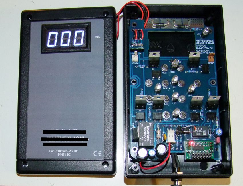

Ben B. schrieb: >> Du weißt, dass es um dieses Schlangenölgerät geht? >> https://maximus10.de/index_htm_files/bed_anl_maximus_40.pdf > Anal Maximus 40? :-) > Ich weiß nicht ob ich das wirklich lesen sollte. So > früh am Morgen birgt das bestimmt die Gefahr, sich den Tag zu versauen. Der TE will das verkaufen, für schicke 399€...
Was soll so ein Gerät eigentlich machen? BTW: https://www.maxximus-solutions.com/ Die Maxximus-solutions UG (haftungsbeschränkt) & Co.KG steht in Liquidation!
HildeK schrieb: > Was soll so ein Gerät eigentlich machen? > BTW: https://www.maxximus-solutions.com/ > Die Maxximus-solutions UG (haftungsbeschränkt) & Co.KG > steht in Liquidation! Falsch gelandet. Der TE: https://maximus10.de/ Und was dazu noch zu sagen ist: https://de.wikipedia.org/wiki/Kolloidales_Silber

Hallo, ich weiß jetzt warum meine version der Schaltung eine Hysterese hat: Ich hatte der Sicherung am Eingang einen ohmschen Widerstand von 1Ω verpasst. dadurch kam es zu der Hysterese von 0.5V - als ich ihn auf 2Ω erhöht hatte, war Abschalten bei 49.7V, Einschalten weiterhin bei 48.7V, Hysterese also verdoppelt. Das bei einer Last von 100Ω. Bei 1kΩ Last, also 1/10 des Stromes, ist der Unterschied auch 10x kleiner, Hysterese also nur 0.1V, wobei die Wiedereinschaltspannung konstant bei 48.7V bleibt. Fazit: Es kommt auf die am Vorwiderstand (Sicherung) abfallende Spannung an, bei 1Ω und 48V/100Ω=0.48A eben 0.48V, bei 2Ω dann 0.96V. Nimmt man stattdessen eine Diode, also einen spannungsabhängigen Widerstand, ist der Enfluss der Stromstärke zwar immer noch da, aber wesentlich geringer. Eine Diode mit etwa 1V bei den Stromstärken die die dahintergeschaltete Anwendung typischerweise braucht lässt sich finden.
H. H. schrieb: > Der TE will das verkaufen, für schicke 399€... Um dann so auszusehen? https://www.youtube.com/watch?v=W7s3xM_tqRw Bruno F. schrieb: > Mein Rat auch an andere: Nicht jeden Schwachsinn glauben, der dem > Verkauf dient. Sagt jemand der Geräte vertreibt die einem zum Schlumpf machen? Bruno F. schrieb: > Gegen Viren hilft kein Mittel dieser Welt, außer durch > Impfen gebildete Antikörper. Bullshit! Mit der weit überwiegenden Anzahl der Viren kommt unser Immunsystem sehr gut ohne Impfung zurecht. Auch eine Impfung ist ein schwerwiegender Medizinischer Eingriff den man sich gut überlegen muss. Es gibt genug Viren die so dramatische Auswirkungen haben können und für die langjährig erprobte Impfungen zur Verfügungnstehen, das ich selbstverständlich gegen vieles geimpft bin. Aber ich lasse mir weder gehyptes Zeug ohne Langzeitstudien inden Körper injizieren, noch saufe ich irgendwelchen eso Mist als universal Zauberwaffe. > Aber Desinfektion beseitigt die Träger der > Viren. (Schleim, Schweiß) Aber versagt bei Aerosolen. Außerdem ist ein Desinfektionsmittel immer noch ein Gift. Als Trump vorschlug doch Desinfektionsmittel zu spritzen haben wir uns den Bauch gehalten vor Lachen. Du willst jetzt das wir das Desinfektionsmittel Silberkoloid saufen ohne uns Gedanken zu machen, was es in unserem Körper anrichten kann? Tödlich für alles was uns krank macht, aber uneingeschränkt gesund für unsere Zellen? Zitat von deiner Website: 'Aus aktuellem Anlass werden Bestellungen weiterhin nur noch entgegen genommen, wenn die Zusage gemacht wird, dass dem eine fachliche Beratung von Mitgliedern der Facebookgruppe oder anderen vorangegangen ist.' Oh, klasse. Ich wurde von 'Megaschwengel' auf Fratzenbuch eingehend zu Silberkoloid beraten. Da kann mein Arzt ja einpacken 😂🤣😂

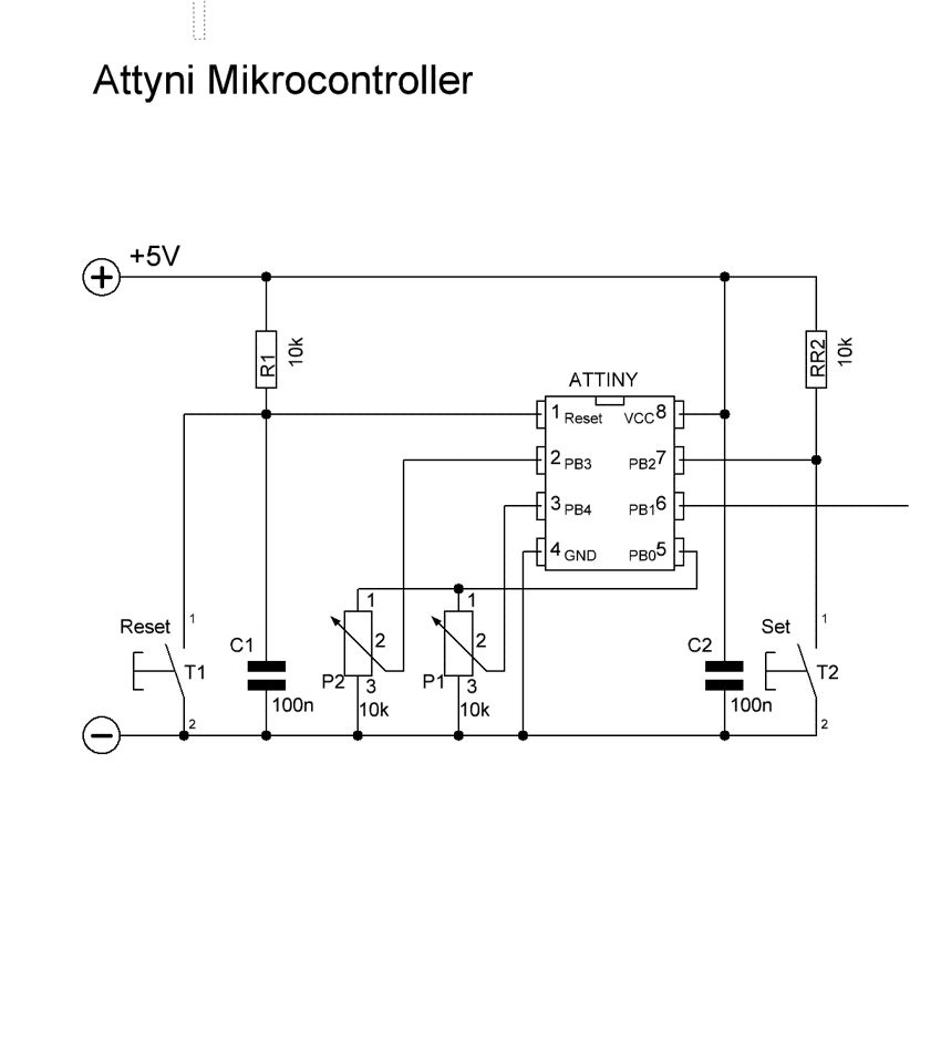

Bruno F. schrieb: > Kann ich davon was verwenden? Ja, Tinyx5 heißt 25/45/85, beim Tiny13 kann es sein, dass ein/zwei Bezeichner im Code geändert werden müssen; prinzipiell passt der aber auch. Zum 12 und zum 2313 kann ich wenig sagen, da müsste man das Datenblatt studieren. Augenmerk auf den WD-Interrupt; da meine ich, dass der nicht geht.
Bruno F. schrieb: > Verstehe ich das richtig, dass die Flussspannung bei Betrieb an > Plus und Minus der Diode gemessen werden kann? Dioden haben Anode und Kathode, nicht Plus und Minus. > Wäre das dann auch die "Verlustspannung", die hinter der > Diode auftritt? Wenn du Spannung lieber behalten würdest dann ja, dann ist die Flusssspannung zugleich die Verlustspannung.
HildeK schrieb: > Bruno F. schrieb: >> Kann ich davon was verwenden? > > Ja, Tinyx5 heißt 25/45/85, beim Tiny13 kann es sein, dass ein/zwei > Bezeichner im Code geändert werden müssen; prinzipiell passt der aber > auch. > Zum 12 und zum 2313 kann ich wenig sagen, da müsste man das Datenblatt > studieren. Augenmerk auf den WD-Interrupt; da meine ich, dass der nicht > geht. Schau mal, ob der Schaltplan OK ist. Wenn ja, mache ich ein Platinenlayout. Am besten wäre, für Stiftleisten, so dass es in Steckboards passt. Dann kann man beliebige externe Bauteile anschließen. Ich denke, eine Platinengröße von 50x100mm dürfte reichen. Das gibt dann bei ELECROW 2 Stück (mit Abbrech- bzw. Trennfuge). Da ist es fast egal, ob man 5 Stück oder 10 Stück bestellt. Möchtest Du dann eine fertig gelötete Platine haben? Ich muss dann auch noch einen USB-Anschluss vorbereiten. Zum Programmieren. Kannst Du mal einen ebay-Link hier reinstellen, von dem Teil, was man dazu braucht?

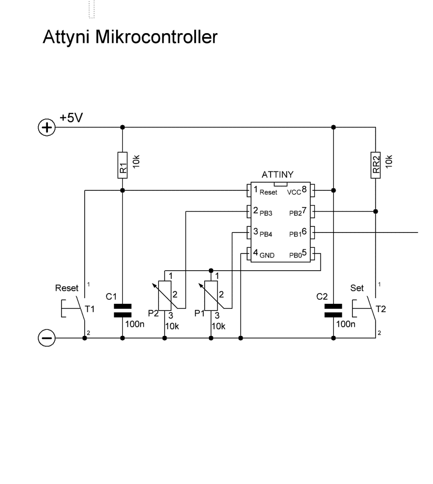

Jetzt versteh ich warum das Gerümpel am Ende 400 Euro kostet.
Bruno F. schrieb: > Schau mal, ob der Schaltplan OK ist. Wenn an die Set Taste lange Leitungen kommen, würde ich da auch einen Kondensator dran machen.
Josef L. schrieb: > Hallo, > ich weiß jetzt warum meine version der Schaltung eine Hysterese hat: Ich > hatte der Sicherung am Eingang einen ohmschen Widerstand von 1Ω > verpasst. dadurch kam es zu der Hysterese von 0.5V - als ich ihn auf 2Ω > erhöht hatte, war Abschalten bei 49.7V, Einschalten weiterhin bei 48.7V, > Hysterese also verdoppelt. Das bei einer Last von 100Ω. Bei 1kΩ Last, > also 1/10 des Stromes, ist der Unterschied auch 10x kleiner, Hysterese > also nur 0.1V, wobei die Wiedereinschaltspannung konstant bei 48.7V > bleibt. > > Fazit: Es kommt auf die am Vorwiderstand (Sicherung) abfallende Spannung > an, bei 1Ω und 48V/100Ω=0.48A eben 0.48V, bei 2Ω dann 0.96V. Nimmt man > stattdessen eine Diode, also einen spannungsabhängigen Widerstand, ist > der Enfluss der Stromstärke zwar immer noch da, aber wesentlich > geringer. Eine Diode mit etwa 1V bei den Stromstärken die die > dahintergeschaltete Anwendung typischerweise braucht lässt sich finden. Josef L. Ich finde das Arbeiten mit Simulationsprogrammen faszinierend. Allerdings erfordert das ein recht fundiertes Fachwissen, über das ich selbst nicht verfüge. Sonst lassen sich Fehlinterpretationen nicht vermeiden. (die berühmte Kommastelle beim Eisengehalt vom Spinat...) Danke für Deine Arbeit. Gruß hdt
Josef L. schrieb: > Hallo, > ich weiß jetzt warum meine version der Schaltung eine Hysterese hat: Ich > hatte der Sicherung am Eingang einen ohmschen Widerstand von 1Ω > verpasst. dadurch kam es zu der Hysterese von 0.5V - als ich ihn auf 2Ω > erhöht hatte, war Abschalten bei 49.7V, Einschalten weiterhin bei 48.7V, > Hysterese also verdoppelt. Das bei einer Last von 100Ω. Bei 1kΩ Last, > also 1/10 des Stromes, ist der Unterschied auch 10x kleiner, Hysterese > also nur 0.1V, wobei die Wiedereinschaltspannung konstant bei 48.7V > bleibt. > > Fazit: Es kommt auf die am Vorwiderstand (Sicherung) abfallende Spannung > an, bei 1Ω und 48V/100Ω=0.48A eben 0.48V, bei 2Ω dann 0.96V. Nimmt man > stattdessen eine Diode, also einen spannungsabhängigen Widerstand, ist > der Enfluss der Stromstärke zwar immer noch da, aber wesentlich > geringer. Eine Diode mit etwa 1V bei den Stromstärken die die > dahintergeschaltete Anwendung typischerweise braucht lässt sich finden. Ich habe lange kein so schönes Beispiel für Maxim 43 mehr gesehen (und bin eigentlich froh darüber). ;-) https://shop.schlockmercenary.com/collections/apparel/products/stupid-lucky-shirt-sizes-up-to-6xl "If it's stupid and it works, it's still stupid and you're lucky."

Bruno F. schrieb: > Schau mal, ob der Schaltplan OK ist. Ja, der entspricht dem, was ich gezeichnet hatte. Trotzdem, wenn du schon eine Platine machst, dann würde ich noch 100Ω in Reihe zum Resettaster machen, um den Taster etwas zu schonen, wenn man den voll geladenen C1 nach GND kurzschließt. Falls du die Umstellung auf den Mode 'Futterautomat' nicht benötigst, kannst du auch P2 weglassen und PB0 auf Masse legen. Auch der Resettaster ist nicht zwingend notwendig, den verwende ich nur, um zwischen den beiden Modi umzuschalten. Bruno F. schrieb: > Möchtest Du dann eine fertig gelötete Platine haben? Danke für das Angebot, aber eher nein. Für mich war das vor Längerem mal eine Demo-Spielerei um auszuprobieren, was da an stromsparenden Langzeittimern so möglich ist. Immer wieder versuchen Leute mit dem 555 Monoflopfunktionen im mehr als einstelligen Minutenbereich zu realisieren, was ich für unbrauchbar halte. Bruno F. schrieb: > Ich muss dann auch noch einen USB-Anschluss vorbereiten. Zum > Programmieren. Kannst Du mal einen ebay-Link hier reinstellen, von dem > Teil, was man dazu braucht? Da bin ich überfragt. Ich habe seid langem ein STK500 und programmiere damit meine µCs. Kannst da ja mal schauen: AVR In System Programmer BTW: wenn wir das weiter diskutieren sollen, dann eher in dem anderen Thread, aus dem die Frage von dir ja entstanden ist: Beitrag "Selbstabschaltung ohne Mikrocontroller" Hier ging es ja um die Flußspannung von Dioden ...

Bruno F. schrieb: > Ja, ich weiß ja, die Formulierung sollte korrekt sein. Allerdings sollte > im Vordergrund stehen, dass man verstehen kann, was der Fragesteller > meint. Ja sicher. Wir haben ihn alle verstanden. Das habe ich auch gar nicht böse gemeint, ich wollte nur richtigen Fachbgeriffe nennen weil das nach so vielen Stunden vorher keiner getan hat. Bruno F. schrieb: > Ich suchte, wie eingangs geschrieben, nach einer Diode, die mir > möglichst 1 Volt von der Eingangsspannung 48 Volt "reduziert". Ehrlich > gesagt, bin ich inzwischen nicht klüger geworden. Weil die Spannung bei jeder Diode der Stromstärke abhängt (das wurde aber schon erklärt). Hast du denn eine bestimmte feste Stromstärke? Wenn nicht, dann kannst du die Spannung (auch wie gesagt) mit zwei Dioden in Reihe ungefähr um 1 Volt reduzieren. Aber eben nur ungefähr. Je nach Stromstärke eignen sich dazu zwei Schottky Dioden, zwei Silizium Dioden eine Kombination aus beidem. > Fazit: Das muss man mit realen Bauteilen ausprobieren. Korrekt. Und du kannst dich nicht darauf verlassen, dass die Schaltung nachbau-sicher ist, weil die Eigenschaften der Dioden je nach Hersteller und Produktionsjahr ein bisschen variieren.
Ich würd statt der ganzen Schutzschaltung eher eine Thyristor-Crowbar einsetzen. Mit Schmelzsicherung in möglichst exotischem Gehäuse davor. Win-Win: Du schützt die Schaltung vor dem DAU mit der falschen Betriebsspannung (und vor Verpolung) Und: Du kannst in deinem Webshop speziell feinstofflich auf optimale Skalarwellen-Resonanz abgestimmte Ersatzsicherungen verkaufen, für 12,99 das Stück zzgl. Versand.

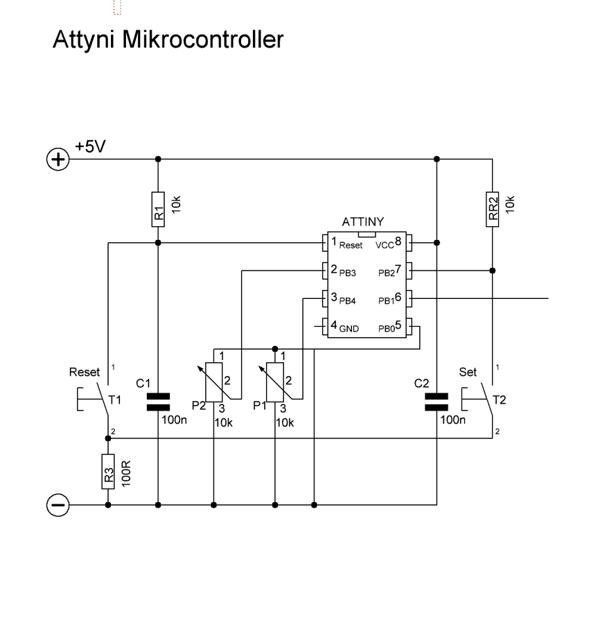

HildeK schrieb: > Bruno F. schrieb: >> Schau mal, ob der Schaltplan OK ist. > Ja, der entspricht dem, was ich gezeichnet hatte. > > Trotzdem, wenn du schon eine Platine machst, dann würde ich noch 100Ω in > Reihe zum Resettaster machen, um den Taster etwas zu schonen, wenn man > den voll geladenen C1 nach GND kurzschließt. Falls du die Umstellung auf > den Mode 'Futterautomat' nicht benötigst, kannst du auch P2 weglassen > und PB0 auf Masse legen. Auch der Resettaster ist nicht zwingend > notwendig, den verwende ich nur, um zwischen den beiden Modi > umzuschalten. > R 100 Ohm ist hinzugefügt.
Antiwerbung schrieb: > Εrnst B. schrieb: >> (...) > > Sach mal, Bruno, Du erkennst diesen Post NICHT als Ironie? > > Wenn Du solche_Probleme mit logischen Relationen hast, wundern > mich weder Deine Schwierigkeiten bzgl. des Verständnisses von > Elektronik noch (genaugenommen) Dein "Projekt Giftmaschine in > Serienfertigung zum Verkauf an die Allgemeinheit (für 400 € ...). > > Nichts davon mehr. > > Aber dann fragt man sich, wieso Du mit lauter (teils komplexen) > Dingen und Vorgängen hantierst, die Du schlicht nicht verstehst. > > > Bastle doch Herbstkränzchen aus selbstgesammelten Materialien, > und verkaufe die "in Serie" - das tut niemandem weh. Oh ja, ich habe die Ironie schon verstanden. Dümmer geht es ja eigentlich auch gar nicht. Du bist ein nicht ernstzunehmender Trittbrettfahrer oder der 2.-Account von einem, der sich hier aus seiner Anonymität heraus als sicher wähnt. Kein Mumm, sich offen der Diskussion zu stellen. Meine Telefonnummer steht im Impressum meiner Webseite. Hier in diesem Forum müssen solche Privat-Allüren nicht ausgetragen werden.
Bruno F. schrieb: > R 100 Ohm ist hinzugefügt. Den T2 kannst du ruhig direkt an GND angeschlossen lassen (da ist ja kein C) und die 100Ω würde ich auf der anderen Seite des Tasters anbringen. Elektrisch kein Unterschied, aber die Taster sind ja oft abgesetzt und dann braucht man nur drei Leitungen, GND, Reset, Start.
