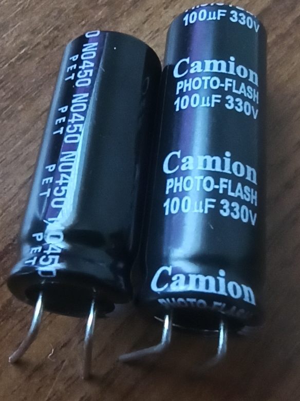

Forum: Analoge Elektronik und Schaltungstechnik Was sind das für Kondensatoren? Habe ich so noch nicht gesehen.
von Jürgen K. (jkellers)
In einer Grabbeltüte eines Versenders waren diese Bauteile. Kennt die
jemand? Top-Mark ist Rubycon? Das steht aber nicht drauf, genauso wenig
wie Temperaturklasse, Kapazität oder Spannungsfestigkeit. Falls N0450 //
PET die Serie ist, habe ich die auf der Rubycon Website nicht gefunden.
Gemessen habe ich 100 müF. Vielleicht Blitz-Kondensator? Schönes
Wochenende!
Danke Wolfgang! 12mm dia, 28 mm lang, also so in etwa 3200 mm^3. Also
mehr so 300V?

Rubicon Elko mit PET Schrumpschlauch drumrum. Serie musst Du Dich durch
die Datenblätter wühlen...
von H. H. (Gast)
Zum Marking:
N : Produktionslinie
0450: hergestellt KW50/2004
PET: Schrumpfschlauch aus PET
von H. H. (Gast)
Ziemlich sicher aus der Serie FW.
> Also mehr so 300V?
330V

Ich habe den mal neben einen anderen Blitz-Kondensator aus der
Grabbelkiste gelegt (siehe Foto). Eine gewisse Ähnlichkeit ist
unverkennbar.

Die Dinger sind immer kundenspezifisch, und wenn der Kunde das nicht
braucht...

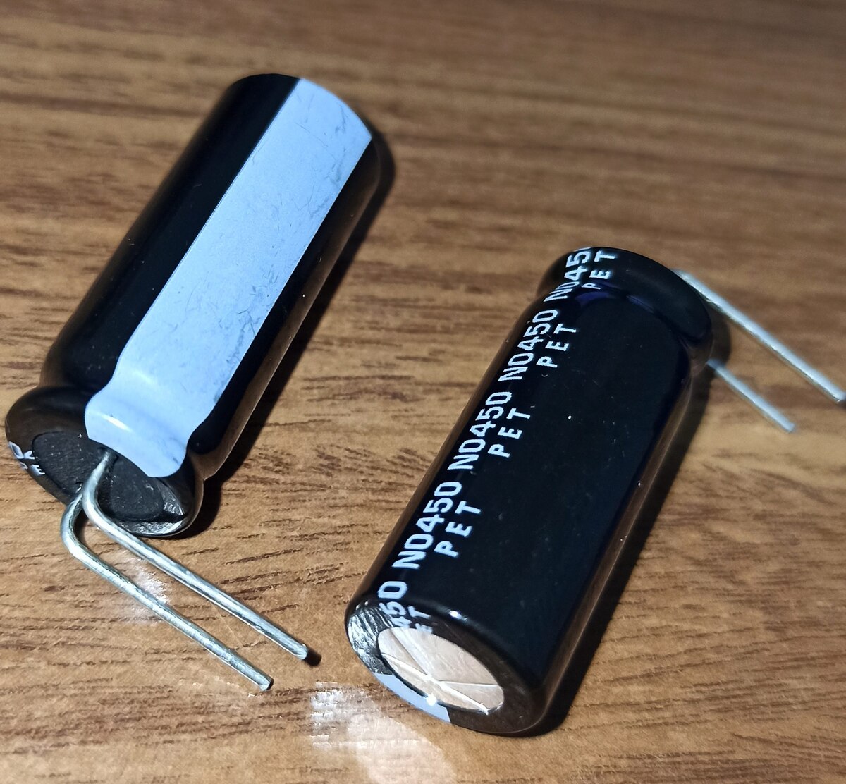

von H. H. (Gast)
Jo, das ist er! Danke nochmal, jetzt habe ich auch die "fehlende" Seite
der Beschriftung 👍😁
H. H. schrieb:
> https://www.aliexpress.com/i/4000575265772.html
> Kommt ganz gut hin.

von H. H. (Gast)
Bastian N. schrieb:
> Das PDF gibt nur die Spannung an, Kapazität fehlt
Weil stets kundenspezifisch.
> und ich glaube auch
> nicht, daß das der Kondensator ist.
Und ich weiß, dass es einer von Rubycon ist.
> Hab auch den Schrumpfschlauch
> weggepult, aber da steht nix auf dem Kondensator.
Dann hast du wohl einen ganz anderen.
