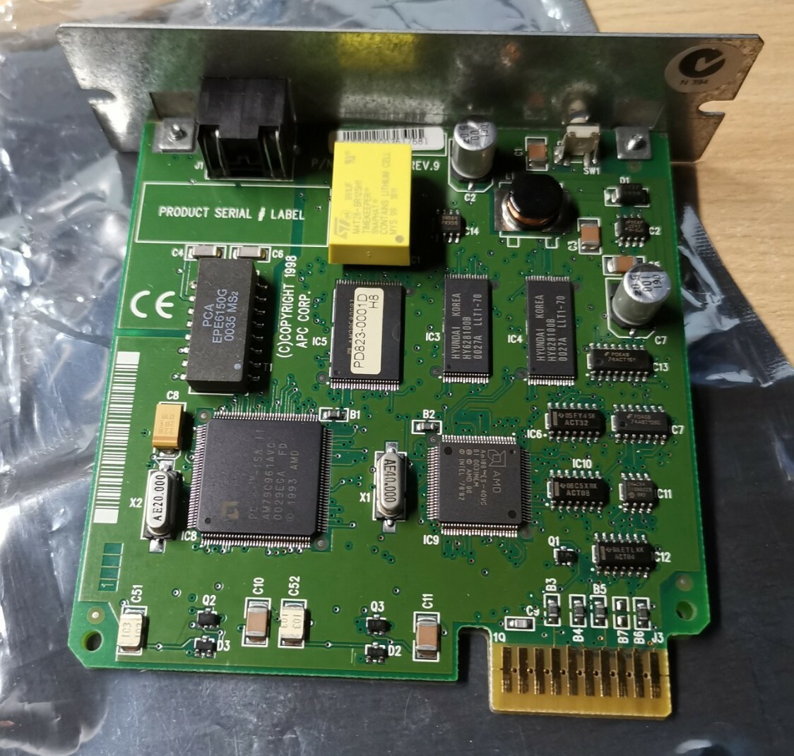

(prx) A. K. schrieb: > Zuverlässig vorhersagbar ist nur die Lebensdauer der (ur)alten > Netzwerk-Karten. Die verrecken mittlerweile reihum, eine nach der > anderen. Warum das?
Nano schrieb: > Warum das? Ich würde sagen : Die üblichen Gründe = Defekte Elkos etc. NIX auf den Planeten hält ewig. Selbst Atommüll ist ein 200.000 Jahren Geschichte. ;)
Nano schrieb: >> Zuverlässig vorhersagbar ist nur die Lebensdauer der (ur)alten >> Netzwerk-Karten. Die verrecken mittlerweile reihum, eine nach der >> anderen. > > Warum das? Ich fange nicht an, im Unternehmen daran herumzubasteln. Ob Elkos, schlapp werdendes Flash - keine Ahnung. Es ist aber eindeutig. Die Dinger sind mittlerweile allerdings fast 2 Jahrzehnte alt.
(prx) A. K. schrieb: > Nano schrieb: >>> Zuverlässig vorhersagbar ist nur die Lebensdauer der (ur)alten >>> Netzwerk-Karten. Die verrecken mittlerweile reihum, eine nach der >>> anderen. >> >> Warum das? > > Ich fange nicht an, im Unternehmen daran herumzubasteln. Ob Elkos, > schlapp werdendes Flash - keine Ahnung. Es ist aber eindeutig. Die > Dinger sind mittlerweile allerdings fast 2 Jahrzehnte alt. Okay. Ich hätte es halt gerne gewusst, da ich in einigen alten Rechnern noch Netzwerkkarten habe, die ich da nicht missen möchte. Elkos könnte man zur Not ja austauschen. Schlimmer wäre es, wenn die Chips kaputt gehen.
Nano schrieb: > Ich hätte es halt gerne gewusst, da ich in einigen alten Rechnern noch > Netzwerkkarten habe, die ich da nicht missen möchte. Willst du aus 10-Mbit-Netzwerk/SNMP-Karten für APC SmartUPS auf völlig andere Netzwerkkarten für PCs schliessen?

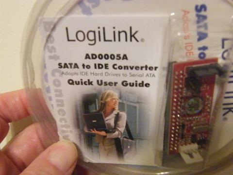

Nano schrieb: >> Willst du aus 10-Mbit-Netzwerk/SNMP-Karten für APC SmartUPS auf völlig >> andere Netzwerkkarten für PCs schliessen? > Nein, das hat nichts mit UPS zu tun. > Sondern ich habe noch einen alten 486 mit einer 10 MBit Ethernet Platte raus und Backups über Adapter machen geht wohl nicht? Leidiges Thema USV und alte Akkus sollte man schon durch frühzeitige Wartungsplanung entspannen. Wenn der Kunde planen kann, dass er nach 2 Jahren einen neuen Satz Akkus braucht, ist das besser, als ein Ausfall. Öfter Akku-Ärger hatte ich nach längeren Abschaltungen, welche die knappen Akkukapazitäten nicht geschafft haben oder es vergessen wurde die USV richtig auszuschalten.
oszi40 schrieb: > Nano schrieb: >>> Willst du aus 10-Mbit-Netzwerk/SNMP-Karten für APC SmartUPS auf völlig >>> andere Netzwerkkarten für PCs schliessen? >> Nein, das hat nichts mit UPS zu tun. >> Sondern ich habe noch einen alten 486 mit einer 10 MBit Ethernet > Platte raus und Backups über Adapter machen geht wohl nicht? Neue Rechner haben nur noch SATA Anschlüsse und immer ein und ausbauen ist auch recht unpraktisch und umständlich.
Nano schrieb: > Neue Rechner haben nur noch SATA Anschlüsse Hier OT, es gibt aber Adapter um alte Platten zum Backup anzustecken.
(prx) A. K. schrieb: >>> Zuverlässig vorhersagbar ist nur die Lebensdauer der (ur)alten >>> Netzwerk-Karten. Die verrecken mittlerweile reihum, eine nach der >>> anderen. >> >> Warum das? > > Ich fange nicht an, im Unternehmen daran herumzubasteln. Ob Elkos, > schlapp werdendes Flash - keine Ahnung. Es ist aber eindeutig. Die > Dinger sind mittlerweile allerdings fast 2 Jahrzehnte alt. Da ich es gerade wieder mit einer zu tun hatte: APC AP9606, Bauteile von 2001, (C) der Platine von 1998. So eine: https://i.ebayimg.com/images/g/OaQAAOSwxctg0PXm/s-l1600.jpg

Manfred schrieb: > USV geht aus und niemand bemerkt das. Drum haben die USVs in den Aussenstellen obige Management-Karten drin, und entsprechende Abfragen durchs zentrale System-Management. Das ist so eine Daumenregel: Was nicht überwacht wird, fällt als erstes aus. So auch redundante Lüfter von WAN-Komponenten. Das merken die WAN-Betreiber erst, wenn der letzte aufgibt, und dann natürlich die dadurch gekühlte Stromversorgung auch. Häufiger hatten wir mit Service-Technikern zu kämpfen, die etliche Male ihr WAN-Equipment aus der USV rauszogen und ins Stromnetz steckten. Das merkt man erst, wenn irgendwann mal der Strom weg ist. Normalerweise gibts dann eine Mail vom USV-Management, aber die braucht halt die Leitung. Ben B. schrieb: > daß genau dann Netzteil an der USV versagt Wir hatten schon einen Serienfehler bei DRAMs, ins Gerät fallende Lüfter aufgrund Alterung der Haltenippel, natürlich Disks, die mit einem Jahrzehnt im Blick allmählich keine Lust mehr hatten, reihenweise leere CR2032, nach 2 Jahrzehnten ausfallende APC Management-Karten - aber Netzteilausfälle sind bei diesen Aussenstellen-Servern nicht auffällig.

> ... nach 2 Jahrzehnten ausfallende APC Management-Karten ...
Echt jetzt? Warum sollte man derart alte Geräte im Unternehmensumfeld
noch betreiben? Gerade bei APC gab es doch zig Sicherheitslücken im
Netzwerkstack ohne einen Fix dafür.
