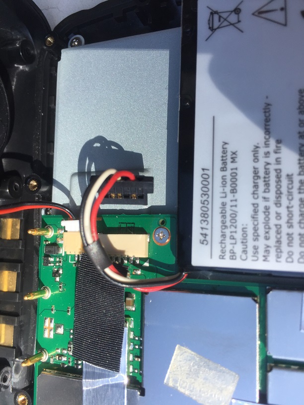

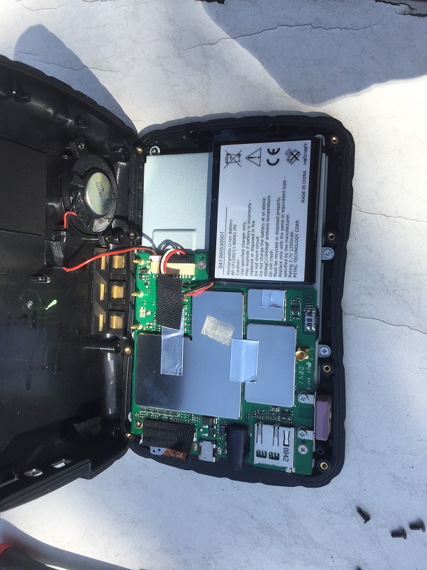

Hi, bei meinem defekten Akku sind 6 Zellen à ca. 3,7 V. Eine Zelle defekt. Kurzschlussstrom bei einer intakten Zelle 15A (!) Dann alle Zellen mit Birnchen über Nacht entladen. Am anderen Morgen 0V gemessen. Dann paar Minuten liegen gelassen und wieder ca. 1 V gemessen. Fazit: Die Zellen regenerieren sich. Und immer noch ca. 1A Kurzschluss-Strom. Also nochmal entladen. Bis sie wirklich leer sind. Dann fachgerecht entsorgen. Die Elektronik ist was für Spezis. Besser neuen Akku kaufen. Bei längerem Netzbetrieb nehme ich den raus. (Immer so bei 70% beim Ausschalten). ciao gustav
So, kaum sind mehrere Wochen vergangen, schon habe ich mir die Zeit genommen, mal nach dem Akkupack zu sehen. Ich habe 3 kleine Löcher ins Gehäuse gebohrt und mit Silberdraht gemessen. Das unterste Zellenpaar war noch in Ordnung und hatte ~2,7 V. Die beiden Zellenpaare darüber hatten leicht NEGATIVE Spannungen von -0,1 bis -0,4 V. Nachdem ich die Zellen über mit Vorwiderstand parallel geschaltet Batterien versucht habe zu laden, wurden die negativen Spannungen größer (bis -2,2 V). Bei den Ladeversuchen flossen über 10 und nachher 1 Ohm nur minimale Ströme von wenigen 10 Milliampere. Die Zellen sind also sehr hochohmig. Dass sich die Zellenspannung bei LiIon-Akkus umkehrt habe ich bisher noch nicht erlebt. Das unterste Zellenpaar kann ich dagegen problemlos mit einem externen Ladegerät für LiIon-Akkus laden. Die Kapazität ist aber auch nicht der Hit. Das Pack ist demnach im Eimer. Die zwei intakten Zellen werde ich vielleicht mal extrahieren und für Taschenlampen verwenden.
Matthias S. schrieb: > Manchmal gibt es noch einen Freigabe Pin für das Akkupack und welche sind das? Wie stelle ich das an, da der Akkupack selbst NACHGEMESSEN AN DEN AKKUS VOLL GELADEN ist!! Aber keine Spannung an der Buchse messbar ist, heißt: Die Abgabe muss hier gesperrt sein! Ins Laptop eingesetzt, reagiert auch nicht! Anzeige blinkt langsam rot! Wie gesagt, das Akkupaket selbst 12,2V !! Unterseite Folie abgezogen und gemessen!! Akku für Toschiba Satelite C870

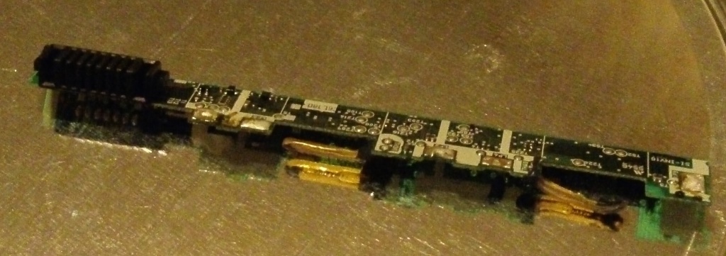

Und mal wieder ein Erfolg, diesmal bei einem Asus Winz Notebook (EEEPc) 1201HA. Der Akku ist ein 3S, der keine Ladung mehr annahm und auch keine abgab. Anstatt den Akku zu öffnen, habe ich ihn rechts und links angebohrt (natürlich vorsichtig), bis die Kontakte freigelegt waren. Zum kontaktieren benutze ich die kleinen Neodym Magnete von Gizeh Zigarettenpapier. Vorgeladen bis etwa 11V mit dem LNG und dann gesehen, das immer noch keine Spannung am Ausgang war. Ich wollte nun mit dem Komponententester meines Hameg mal gucken, was da so am Pluspol rumschwirrt. Kurz angetippt und zack, war die Ausgangsspannung wieder da. Zurück im Notebook verhält sich der Akku normal und spielt.
