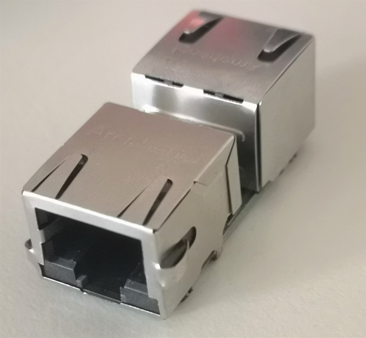

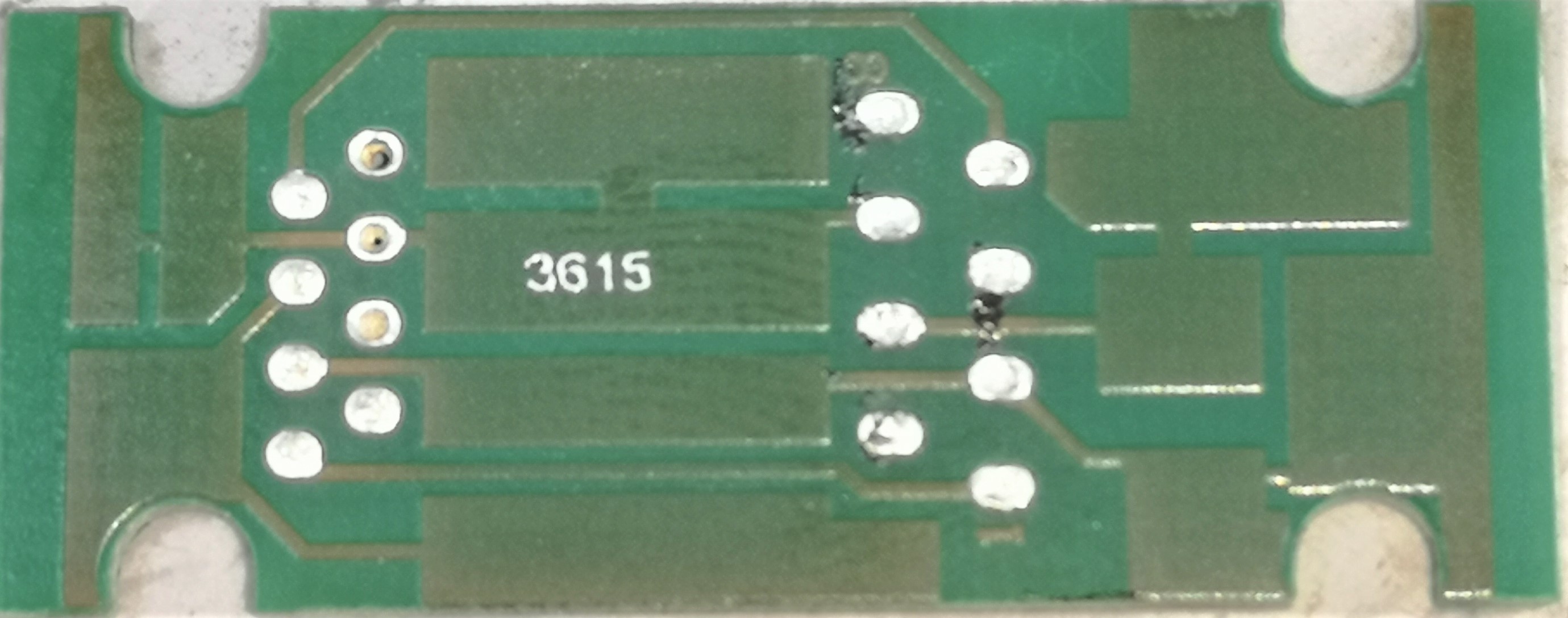

Hallo, kann mir jemand erklären, wieso diese Rj45 Buchsen so miteinander verbunden werden? Soweit ich das beurteilen kann, ist es eine 2-lagige Platine. Genaue partnumber kann ich raussuchen, falls nötig. Danke

FragederFragende schrieb: > kann mir jemand erklären, wieso diese Rj45 Buchsen so miteinander > verbunden werden? Das hat ein Anhänger der hier im Forum dominierenden Praxis geroutet, dass man jeden freien mm² mit einer Kupferfläche beliebigen Potentials fluten muss. Elektrisch sind die Flächen vollkommen sinnlos (aber das wird hier gleich wieder einen Glaubenskrieg geben). FragederFragende schrieb: > Soweit ich das beurteilen kann, ist es eine 2-lagige Platine. Wenn das so ist fehlen Verbindungen zwischen den Steckern - die Frage ist was soll das Teil überhaupt, weisst du das? Georg
Ich tippe auf: Da sind irgendwelche Koppel-/Terminierungskapazitäten gleich mit ins Layout eingebaut

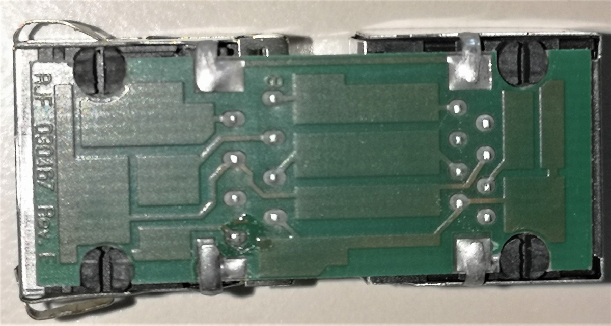

Da müsste man jetzt auch die andere Seite sehen. Auf dieser Unterseite sind ja nur drei Pins miteinander verbunden ... LG, Sebastian
Hier noch ein Bild von der Top Seite und den Link zum Produkt. https://de.rs-online.com/web/p/ethernet-steckverbinder/4526922/

Amphenol (bzw. deren Layouttool) ist wohl der Meinung das dieser Leitungsaufbau für bis zu ethernet bis 1000BaseT gute Eigenschaften hat. "HF" war schon immer komisch, da sind Kurzschlüsse plötzlich Unterbrechungen, Unterbrechungen sind Reflektoren, Kurven sind böse und aus inaktivierten werden Kapazitäten....
Das Layout muss genau so aussehen, auch die spezielle Kabelverdrillung in den RJ45 Leitungen ist wichtig, sonst kann keine hohe Datenrate gewährleistet werden.
Michael M. schrieb: > Das Layout muss genau so aussehen, auch die spezielle Kabelverdrillung > in den RJ45 Leitungen ist wichtig, sonst kann keine hohe Datenrate > gewährleistet werden. Das weniger einer Frage der Datenrate als der EM-Abstrahlung https://medium.com/@emianalyst/effect-of-cable-twisting-on-radiated-emissions-66edb16bec1c
Möglichst gleiche Kupferverteilung damit das Ätzen/Aufkupfern zuverlässig ist?
Vermutlich ist es einfach nur Murks vom chinesischen Praktikanten ;-) Moderne Kunst wird genauso vielfälltig interpretiert . . .
Ich denke, Falk hat Recht. Da hat sich niemand ernsthaft Gedanken gemacht - und wenn ja, dann waren es die falschen Gedanken. Falk B. schrieb: > Moderne Kunst wird genauso vielfälltig interpretiert . . . Treffender kann man es wohl kaum ausdrücken.
Gtx F. schrieb: > "HF" war schon immer komisch, da sind Kurzschlüsse plötzlich > Unterbrechungen, Unterbrechungen sind Reflektoren, Kurven sind böse und > aus inaktivierten werden Kapazitäten.... schon, aber das ist nur in Bereichen von GHz aufwärts relevant. Die Layouts sehen dann doch etwas anders aus und würden mit DC überhaupt nicht funktionieren. Das ist hier aber nicht der Fall. Da wollte wohl einfach einer Ätzmittel Sparen und hat deshalb so viel wie möglich Kupfer eingebaut. Rein aus Differentieller Widerstandssicht ist es ziemlicher Unsinn das so zu machen. Da möchte man die Leitungen möglichst identisch routen (sofern das bei der bescheidenen Pinbelegung am RJ45 eben geht). Wenigstens sind alle Kupferflächen an irgendein Potential angeschlossen und floaten nicht frei im Raum.
