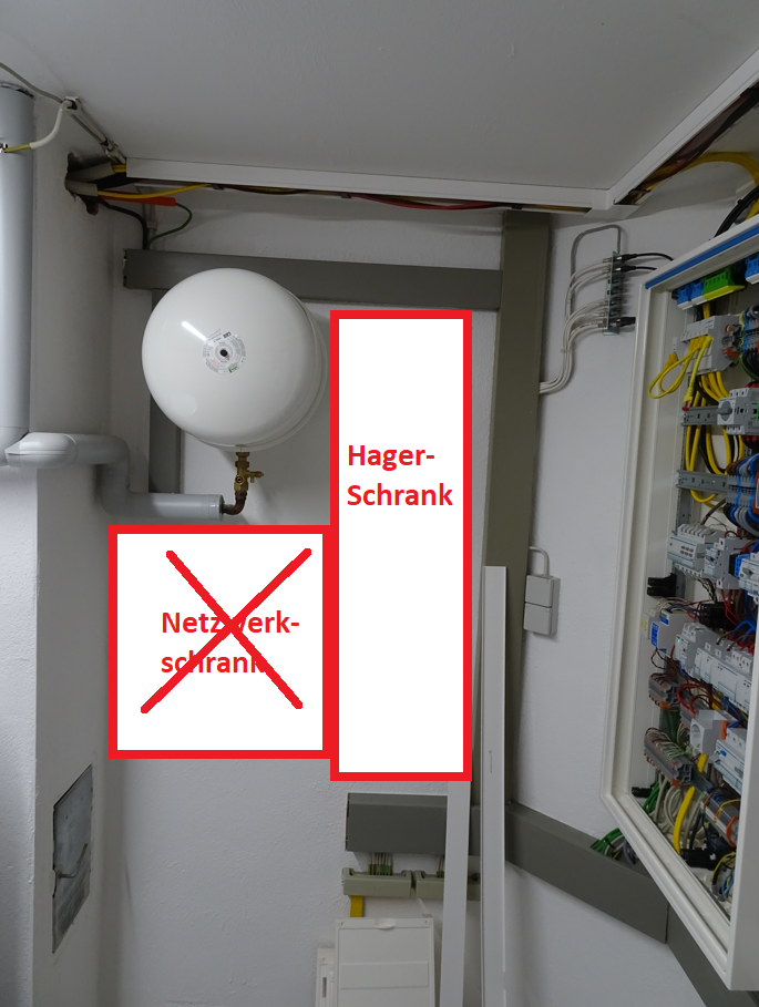

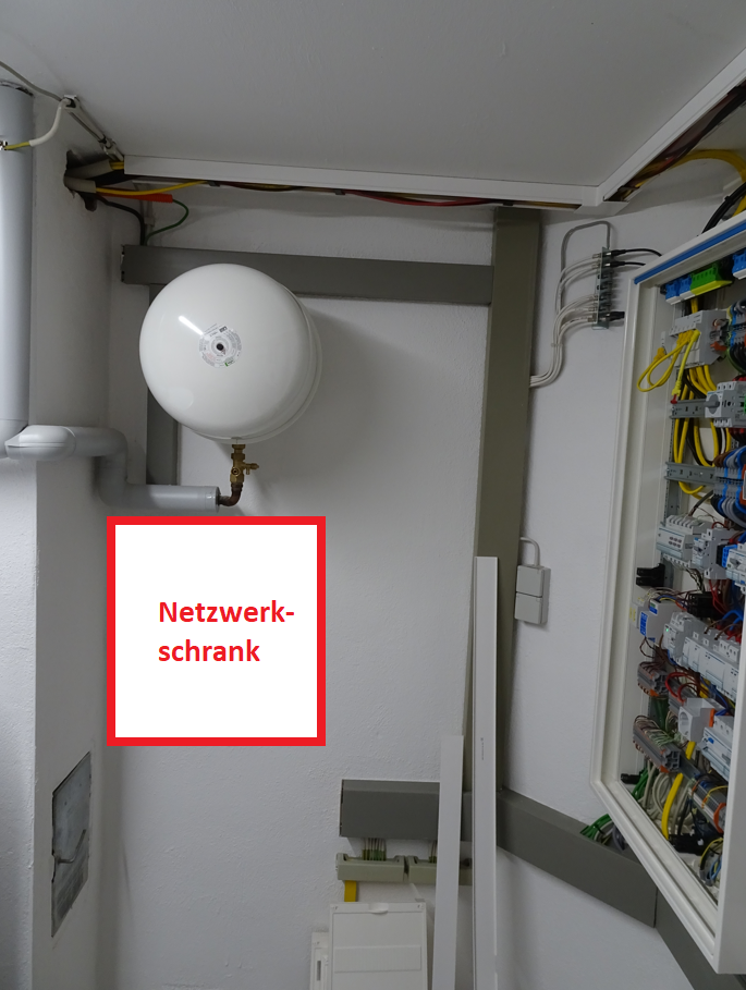

Sebastian L. schrieb: > Wieviel Platz hast du an der Wand? > 19'' ist oft billiger als 10'' Geraffel. Der einzige Platz für 60 x 60 cm Wandfläche und 40 cm Tiefe wäre unterhalb des Ausdehnungsgefäßes. Ob dieser Montageort sinnvoll ist? Rechts davon geht nicht, denn da ist die Schaltschranktüre des Verteilerschrankes.
müssen denn beide gleichzeitig aufgehen oder warum ist die Schaltschranktüre im Weg? Mir persönlich würde aber auch nicht viel gegen den Platz unter dem Ausdehnungsgefäß stehen. Ich würde aber entweder die Kabel unten einführen oder ein kleines Blech zum abweisen des meisten Wassers machen.
Ich_eben schrieb: > müssen denn beide gleichzeitig aufgehen oder warum ist die > Schaltschranktüre im Weg? Ich könnte sonst die Schaltschranktüre nicht ganz aufmachen. Die ist auf dem Bild gerade nicht eingehängt. Der Netzwerkschrank steht ja 40 cm tief raus und die Türe würde dagegen knallen, wenn ich den Netzwerkschrank weiter nach rechts mache. So wie eingezeichnet, geht die Türe vom Schaltschrank gerade so daran vorbei. Wenn mal Wartung am Ausdenhnungsgefäß gemacht wird, müssen die Installateure halt aufpassen, daß kein Wasser in dem Netzwerkschrank läuft. Aber ich denke da wird kaum was dran gemacht.
Hans Keber schrieb: > Wenn mal Wartung am Ausdenhnungsgefäß gemacht wird, müssen die > Installateure halt aufpassen Sinn für Humor hast du. Hans Keber schrieb: > Aber ich denke da wird kaum was dran gemacht. Nach einigen Jahren wird es mal nachgefüllt, oder getauscht werden. I.d.R. macht das zwar keine große Sauerei, aber man weiß ja nie... Hans Keber schrieb: > Ich könnte sonst die Schaltschranktüre nicht ganz aufmachen. Muss nicht über die ganze Breite des Schaltschranks eine Rücktrittfläche von 1,5m gegeben sein?

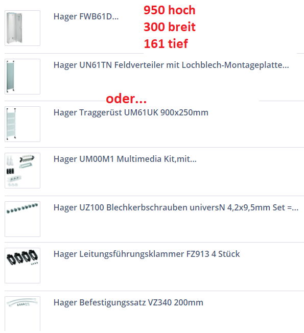

Hab mein Netzwerk-Kram in einem Hager Schrank drin. Ist direkt neben den Hager Schrank für die Elektro-Verteilung gebaut. Sieht gut aus (Gleiche Schränke), passt gut (Gleiche Schränke ;) ) und mit dem Multimedia-Feldern von Hager kann man da auch flexibel tun und lassen was man will.
Jörg S. schrieb: > Hab mein Netzwerk-Kram in einem Hager Schrank drin. Ist direkt neben den > Hager Schrank für die Elektro-Verteilung gebaut. Sieht gut aus (Gleiche > Schränke), passt gut (Gleiche Schränke ;) ) und mit dem > Multimedia-Feldern von Hager kann man da auch flexibel tun und lassen > was man will. Das ist eine gute Idee! Der vorhandene Schrank ist auch von Hager. Allerdings kann ich den neuen von der Höhe nur eine Nummer kleiner nehmen (950 hoch anstelle 1100 mm). Die Multimedia-Platte gibt es aus Metall oder alternativ aus Kunststoff. Was ist sinnvoller? Ich habe mal die benötigten Komponenten raus gesucht und als Bestell-Liste angehängt.
Welche Innentiefe hat denn der 161 mm tiefe Hager-Schrank zwischen Multimedia-Plate und Türe? Ich habe kein Maß bei Hager gefunden. Bei eventueller Unterbringung eines NAS könnte es sehr eng werden. Der Schrank Hager FP61SN2 würde auch gehen, der hat eine Tiefe von 205mm (44mm mehr).

Dein geplanter Hager-Schrank neben Ausgleichsbehälter ist auch keine gute Idee, da neue Ausgleichsbehälter oft etwas zu klein gewählt wurden und wenn dann heißes Heizungswasser im Winter durch das Überdruckventil verschwindet, brauchst Du einen größeren Ausgleichsbehälter (dem man aber auch woanders montieren könnte).
