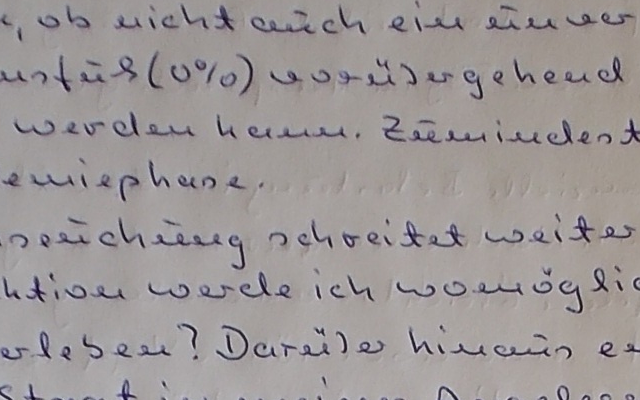

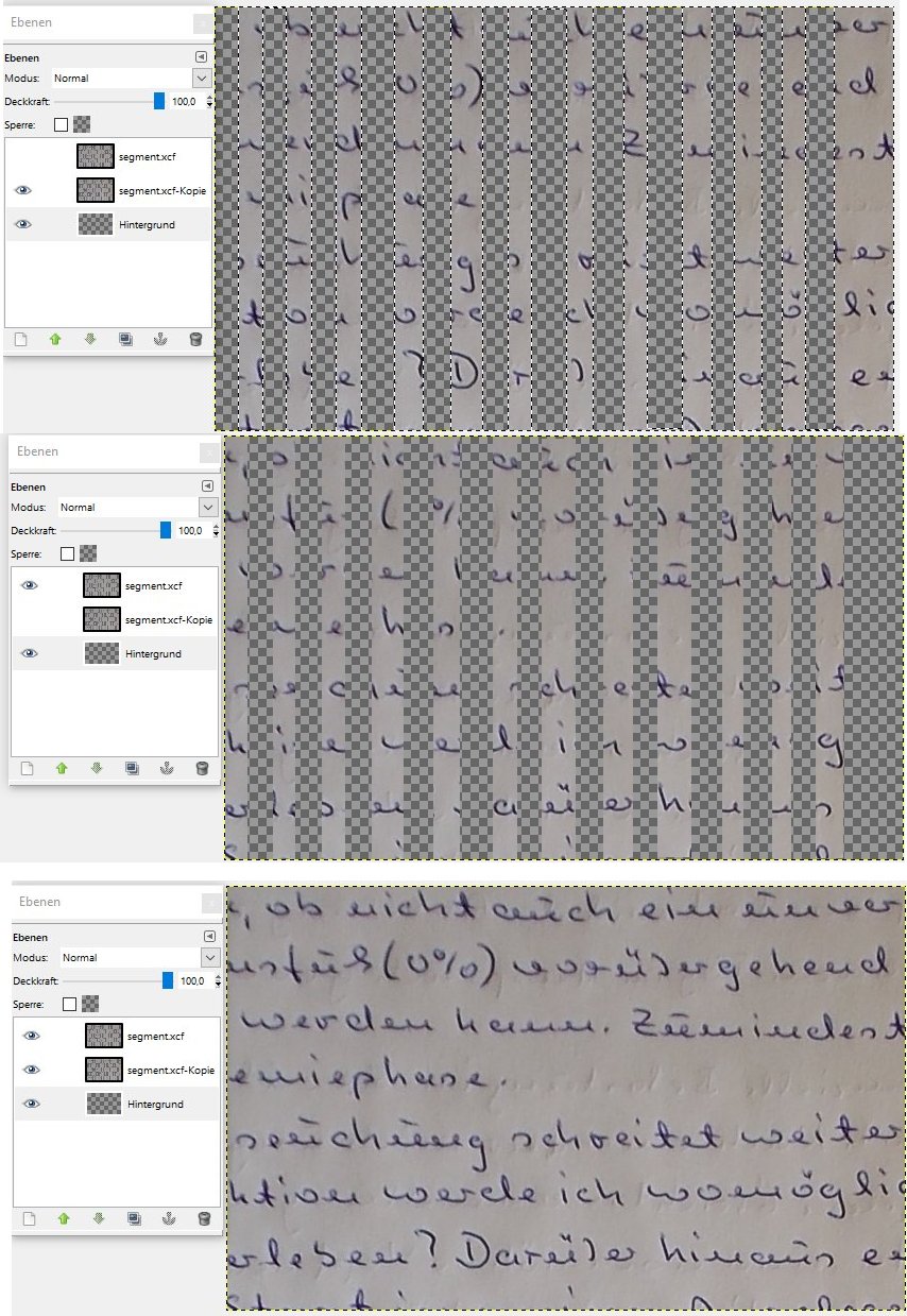

Ich habe schon die ganze Zeit überlegt, wo ich meine Paßwörter sicher aufbewahren kann. Dazu ist mir jetzt was eingefallen. Mit GIMP läßt sich ein Bild in zwei Halbbilder zerlegen, die zusammengefügt wieder das vollständige Bild ergeben. Wenn eines dieser Halbbilder auf dem Computer verbleibt, das andere z. B. auf einem Speicherstift abgelegt und woanders aufbewahrt wird, denke ich, wäre mein Problem bzgl. Sicherheitsbedenken gelöst. Mit nur einem Halbbild kann wohl niemand was anfangen? Manuell durchgeführt ist die Herstellung der Halbbilder allerdings etwas kniffelig. Ich hätte das gerne automatisiert für zukünftige Verschlüsselungen. Wäre so was eventuell mit einer Batch Progammierung möglich? Oder besser mit OOorg Basic? Hätte jemand Lust sich dem mal anzunehmen? Aufgabenstellung: Auf dem Desktop soll ein Bild (jpg, bmp, gif….egal) abgelegt werden. Dann soll das Programm gestartet und im Anschluß darauf sollen auf dem Desktop die beiden Halbbilder im gimpeigenen Format erscheinen, ggf. das zweite Halbbild ohne Umweg über den Desktop gleich auf dem Stift abspeichert werden. Wenn jemand für mich ein entsprechendes Programm schreiben würde, wäre das sehr freundlich...aber ich muß es nachvollziehen können! Oder gibt's so was schon? Bitte keine Hinweise auf Paßwortmanager und dgl. geben. Das ist mir alles bekannt. Will ich nicht haben. L.G.
Wenn jemand das halbe Bild kennt, kennt er auch das halbe Passwort. Ist jetzt nicht so der ganz große Sicherheitsgewinn...
Also theoretisch recht einfach, mit C / C++ / C#. Bilddatei öffnen, Breite auslesen, 2 Bilder im RAM erzeugen, Streifen beliebiger Breite abwechselnd in die 2 Bilddateien schreiben, Beide Bilddateien abspeichern. :)
foo schrieb: > Wenn jemand das halbe Bild kennt, kennt er auch das halbe Passwort. Ist > jetzt nicht so der ganz große Sicherheitsgewinn... Mir reicht das aber an Sicherheit. Ich habe noch mal die originale Gimp-Datei beigefügt.
Habe es noch nie ausprobiert, aber vllt. könnte man das Bild auch mit einem "Schlüssel" verschlüsseln. Dann sollte eigentlich ein verrauschtes Bild entstehen.
Noch was vergessen. Es soll mit Version Gimp 2.6 erledigt werden.
olbi schrieb: > Noch was vergessen. Es soll mit Version Gimp 2.6 erledigt werden. Ja ich dachte du willst ein "Programm", damit du es halt nicht immer händisch machen musst?
Bearbeitet durch User
Adam P. schrieb: > Also theoretisch recht einfach, mit C / C++ / C#. > > Bilddatei öffnen, > Breite auslesen, > 2 Bilder im RAM erzeugen, > Streifen beliebiger Breite abwechselnd in die 2 Bilddateien schreiben, > Beide Bilddateien abspeichern. > > :) Danke. Aber C habe ich leider nicht. Ich kann auch nicht in C programmieren, da keine Vorkenntnisse vorhanden sind. Eine für mich einfache Lösung wird es dann wohl nicht geben?
olbi schrieb: > Eine für mich einfache Lösung wird es dann wohl nicht geben? Mir fällt grade nichts ein, außer es immer per Hand zu machen. Meine Idee war in etwas sowas: https://de.wikipedia.org/wiki/Visuelle_Kryptographie

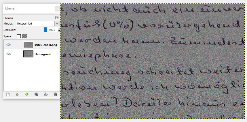

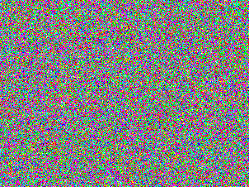

Mindest genauso einfach wie das Zerlegen des Bilds in Streifen und – bei richtiger Handhabung – absolut sicher ist eine OTP-Verschlüsselung: https://de.wikipedia.org/wiki/One-Time-Pad Ich habe das mal ganz rudimentär in Python mit Pillow umgesetzt. Aufruf:
1 | imgotp.py encrypt <original> <verschlüsselt1> <verschlüsselt2> |
2 | |
3 | imgotp.py decrypt <verschlüsselt1> <verschlüsselt2> <entschlüsselt> |
Beispiel:
1 | imgotp.py encrypt seite5.png seite5-enc-a.png seite5-enc-b.png |
2 | |
3 | imgotp.py decrypt seite5-enc-a.png seite5-enc-b.png seite5-dec.png |
Die Bilder seite5-enc-a.png und seite5-enc-b.png sind jeweils für sich alleine wertlos und müssen getrennt voneinander aufbewahrt werden. Nur ein Besitzer beider Bilder kann das Originalbild wiederherstellen. Für alle anderen ist das absolut unmöglich, egal wieviel Aufwand sie in die Entschlüsselung hineinstecken.
Yalu X. schrieb: > Aufruf: > imgotp.py encrypt <original> <verschlüsselt1> <verschlüsselt2> > imgotp.py decrypt <verschlüsselt1> <verschlüsselt2> <entschlüsselt> Ich wusste ja das mit Python alles einfacher geht... aber die paar Zeilen haben mich eindeutig überzeugt :) Das werde ich mir mal genauer anschauen! Ich habe es grad mit C++ versucht, aber anderes Verfahren. Funzt aber auch. Aber ich hab da noch irgendwo ein Farbproblem bei der Rückrechnung... naja, ist ja nur ein Versuch gewesen um es mal zu probieren (Neugier). Edit: Farbproblem gelöst...copy&paste Fehler.

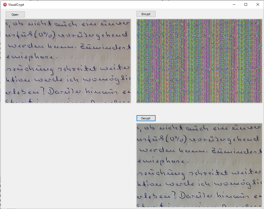

Yalu X. schrieb: > Welches Verfahren hast du in deinem Programm verwendet? Ich bin einfach hergegangen, hab mir mit HxD ein 512 Byte großes Array mit Zufallswerten erzeugt. Dann durchlaufe ich jedes Pixel und addiere den Wert aus dem Array dazu. "code" ist mein Zufallswerte-Array.
1 | for (y=0; y<height; y++) |
2 | {
3 | for (x=0; x<width; x++) |
4 | {
5 | pixel = decrypt->Canvas->Pixels[x][y]; |
6 | |
7 | b = (pixel & 0xFF0000) >> 16; |
8 | g = (pixel & 0x00FF00) >> 8; |
9 | r = (pixel & 0x0000FF); |
10 | |
11 | b += code[i % 512]; |
12 | g += code[(i+1) % 512]; |
13 | r += code[(i+2) % 512]; |
14 | |
15 | pixel = (b << 16) | (g << 8) | r; |
16 | |
17 | decrypt->Canvas->Pixels[x][y] = pixel; |
18 | i += 3; |
19 | }
20 | }
Das mit dem Array machst du ja auch, aber danach trennen sich unsere Wege :-D Meins ist nicht wirklich sicher, außer man würde es so umschreiben, dass du noch eine Key-Datei öffnen könntest, dann hättest ja auch 2 Dateien. Also das 512 Byte Array in eine Key-Datei auslagern.

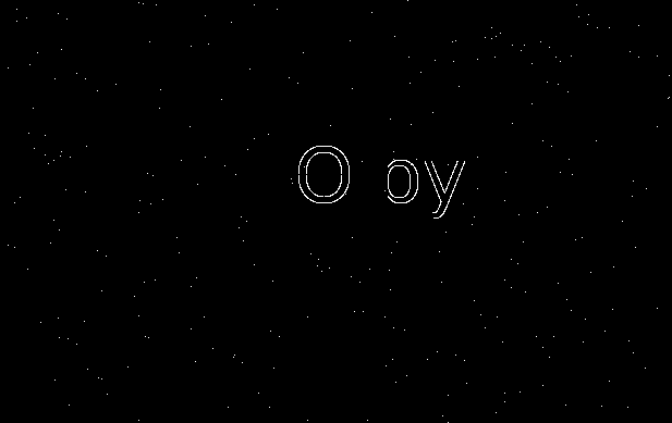

olby schrieb: > Was ich rausgefunden habe: Ich kann in Gimp die beiden Bilder > übereinanderlegen und dort die Nachricht auch sichtbar machen. Ja, das scheint erstaunlich gut zu funktionieren, obwohl der Gimp-Modus "Unterschied" (absolute Differenz) eine ganz andere Funktion ist als die, die ich für die OTP-Verschlüsselung verwendet habe (XOR). Ein Bisschen Rauschen bleibt zwar, aber der Text ist dennoch gut lesbar. > Aber die Halbbilder selber kann ich nicht erstellen. Doch, das geht genauso: Lade das Originalbild und lege (im Modus "Unterschied") ein zweites Bild darüber, das nur Rauschen enthält, z.B. eines der beiden aus meinem vorletzten Beitrag (seite5-enc-a.png oder seite5-enc-b.png). Allerdings ist die auf der absoluten Differenz basierende Funktion d: B → B, x ↦ |x - c|, c ∈ B, B = [0, 255] für 1 ≤ c ≤ 254 nicht surjektiv, weswegen im verschlüsselten Bild noch ein paar Überbleibsel des Originalbilds erkennbar sind. Die Funktion ist auch nicht selbstinvers, weswegen nach zweimaliger Anwendung nicht wieder exakt das Original, sondern nur eine stark verrauschte (aber im konkreten Fall immerhin noch lesbare) Version davon herauskommt (s. Anhang). Die XOR-Verknüpfung und die Modulo-256-Addition hingegen sind Beispiele von Operationen, die für die OTP-Verschlüsselung perfekt geeignet sind. Leider sind sie im Gimp nicht verfügbar (oder ich habe sie noch nicht gefunden). olby schrieb: > Leider fehlt mir das Programm und die erforderlichen > Progammierkenntnisse dazu, und überhaupt bin ich nicht auf dem > Laufenden. Ich habe wenig bis keine Ahnung, bin auch schon etwas älter. > Schade, aber das werde ich wohl nicht hinkriegen? Du könntest Python und Pillow installieren und dann mein Progrämmchen von oben verwenden. https://wiki.python.org/moin/BeginnersGuide/Download https://pillow.readthedocs.io/en/stable/installation.html
> Ich habe das mal ganz rudimentär in Python mit Pillow umgesetzt. > > Aufruf: > imgotp.py encrypt <original> <verschlüsselt1> <verschlüsselt2> > imgotp.py decrypt <verschlüsselt1> <verschlüsselt2> <entschlüsselt> > > Beispiel: > imgotp.py encrypt seite5.png seite5-enc-a.png seite5-enc-b.png > imgotp.py decrypt seite5-enc-a.png seite5-enc-b.png seite5-dec.png > Ich verstehe das leider nicht. Aber ich wage mal eine dumme Frage: Ein Makro geschrieben in Python / OOorg. calc. Ginge das damit?
Yalu X. schrieb: > Du könntest Python und Pillow installieren und dann mein Progrämmchen > von oben verwenden. > > https://wiki.python.org/moin/BeginnersGuide/Download > https://pillow.readthedocs.io/en/stable/installation.html Danke, das werde ich mal ausprobieren.
Adam P. schrieb: > Ich habe es grad mit C++ versucht, aber anderes Verfahren. > Funzt aber auch. Das Zufallszahlen-Array ist – gemessen an der Gesamtgröße des Bildes – ziemlich klein, so dass man im verschlüsselten Bild die Periodizität gut erkennen kann. Das ermöglicht es einem Angreifer, dieses Array näherungsweise zu rekonstruieren und damit das Bild gut genug zu entschlüsseln, um den Text lesen zu können. Das OT in OTP steht nicht umsonst für "One-Time", denn das generierte Zufallszahlen-Array sollte nur ein einziges Mal verwendet werden. Das bedeutet im konkreten Fall, dass es mindestens so lang wie die Bilddatei sein und für jede Verschlüsselung neu generiert werden sollte.
Yalu X. schrieb: > Leider sind sie im Gimp nicht verfügbar (oder ich habe sie noch nicht > gefunden). "Exclusion" als Layer-Modus? Zumindest konnte ich deine Variante einigermaßen nachvollziehen. Eine Lage voller Rauschen kann man mit Filter -> Noise -> Hurl produzieren, wobei man die Schieberegler alle an den rechten Anschlag fahren muss. Außerdem sollte man natürlich ein random seed benutzen (siehe deinen Beitrag über meinem). Das Rauschbild ist natürlich nicht wirklich komprimierbar, das ist der Nachteil des Verfahrens. Aber es kommt komplett mit Gimp aus.

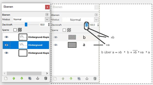

xor aufblähen durch Ersatzfunktion aus and/or und not geht nicht?
Jörg W. schrieb: > "Exclusion" als Layer-Modus? Geht einigermaßen, ist aber auch nicht perfekt. Im Vergleich zu "Difference" rauscht das entschlüsselte Bild zwar weniger, hat aber auch weniger Kontrast. Weißt du, was "Exclusion" genau macht? Hier hätte ich die Antwort erwartet: https://docs.gimp.org/en/gimp-concepts-layer-modes.html Sie lautet aber nur "TODO" :) Abdul K. schrieb: > xor aufblähen durch Ersatzfunktion aus and/or und not geht nicht? Gibt es AND, OR und NOT in Gimp?

Yalu X. schrieb: > Gibt es AND, OR und NOT in Gimp? Du bist doch der Experte. Ich habe Gimp vor 10 Jahren mal superkurz benutzt, also frag mich besser nicht🤣

Yalu X. schrieb: > Weißt du, was "Exclusion" genau macht? Nö. Klang so bisschen wie "Exclusive OR", aber wirklich überzeugt das nun auch nicht.
Yalu X. schrieb: > Abdul K. schrieb: >> xor aufblähen durch Ersatzfunktion aus and/or und not >> geht nicht? > > Gibt es AND, OR und NOT in Gimp? Kann man doch mittels Transparanz emulieren: - Erste Variable (=untere Ebene) bleibt normal Schwarz/Weiss. - Zweite Variable (=obere Ebene) "Schwarz-->Schwarz" und "Weiss-->Transparent" gibt ODER. - Obere Ebene "Weiss-->Weiss" und "Schwarz-->Transparent" gibt UND. (Gilt für Weiss-->Falsch und Schwarz-->Wahr) NOT ist Invertieren, das gibt es.

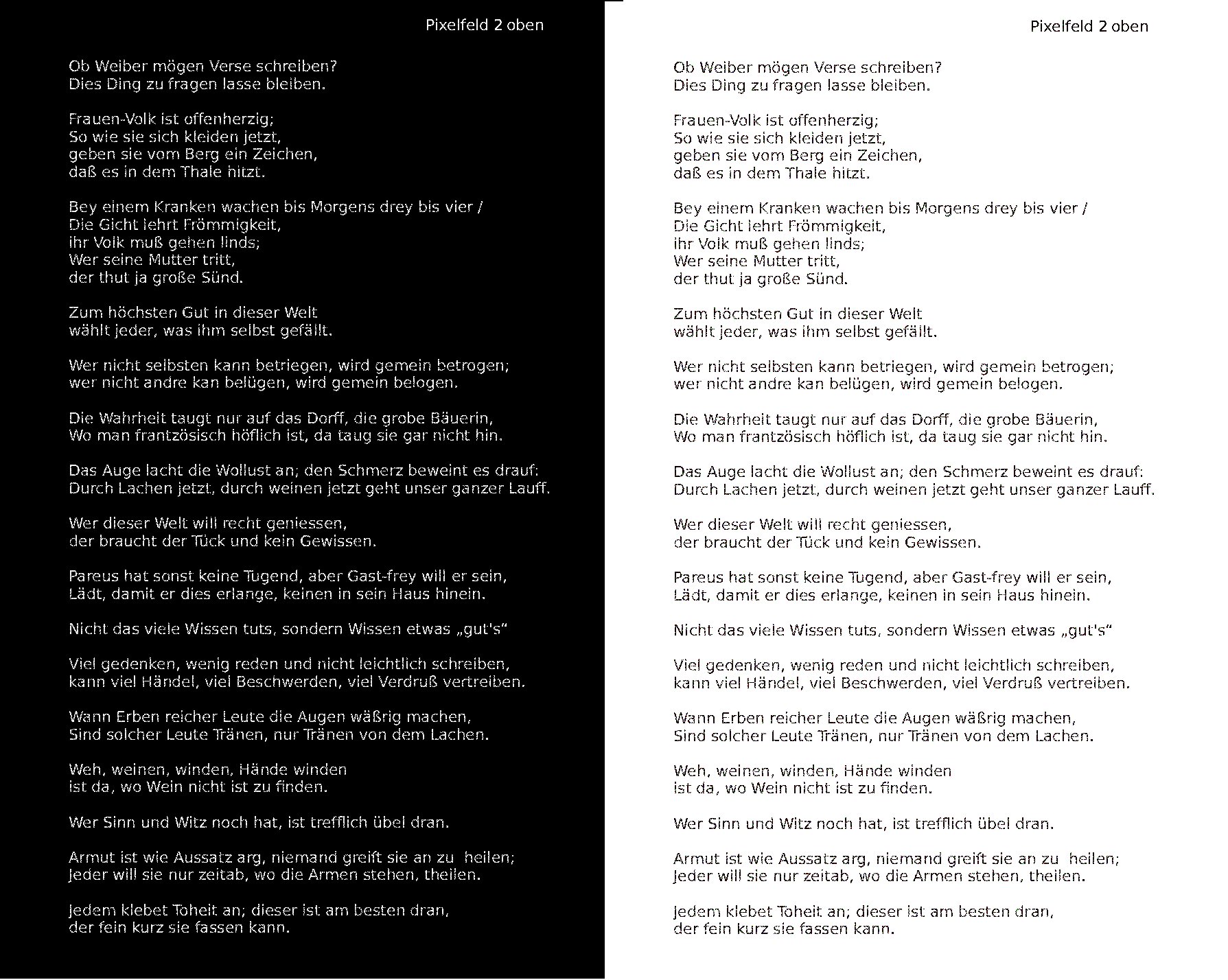

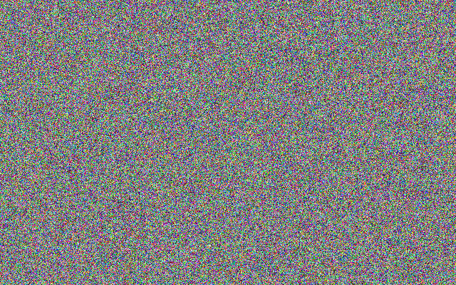

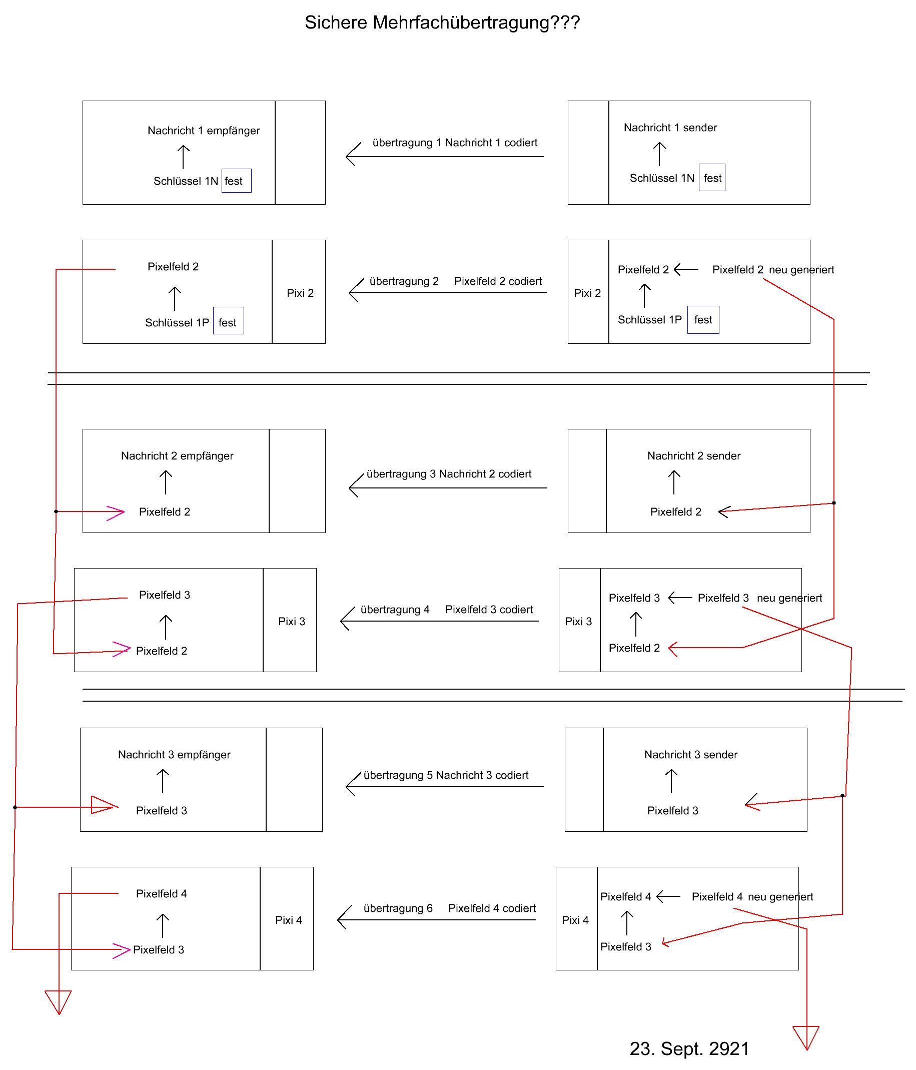

Von den Schredderstreifen bin ich inzwischen abgekommen. Jetzt hätte ich doch lieber das professionelle Verfahren. Aber so richtig komme ich nicht weiter mit der Erstellung der Halbbilder. Ich würde es gern mit Gimp machen. Dazu müßte ich wissen, wie die Verknüpfungen der einzelnen Modi aussehen. Für "Normal" bin ich auf die Verknüpfung auf dem Bild im Anhang gekommen, bin mir aber nicht sicher, ob das so richtig ist. Wie ist das mit den anderen?...Unterschied, Multiplikation, Division usw. Ist das irgenwo notiert? L.G.
Wieso schriebt ihr den Text nicht in ein char[][]-array und fummelt dort dann auf Zeilen und Spalten rum, das ist einfacher zu programmieren, speichern, auch auf Papier per Bleistift.

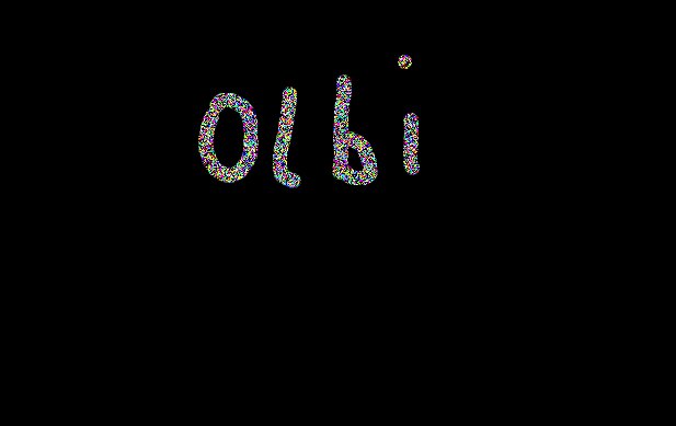

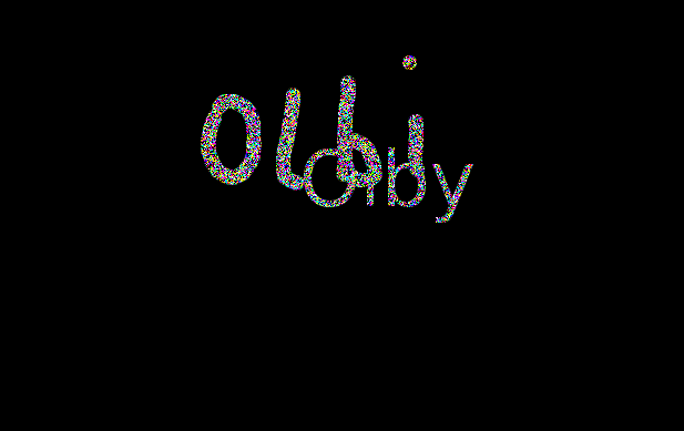

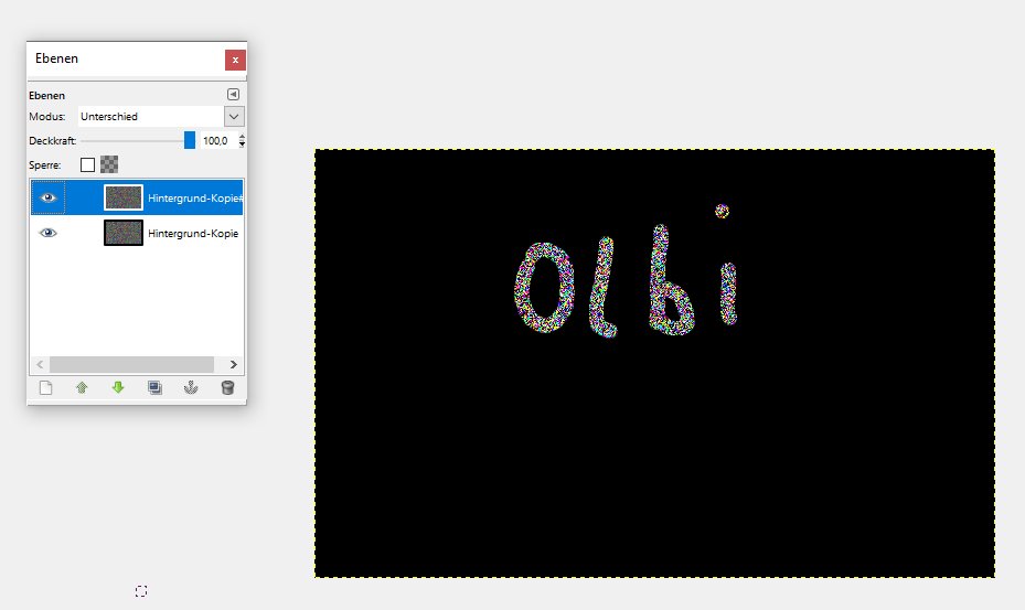

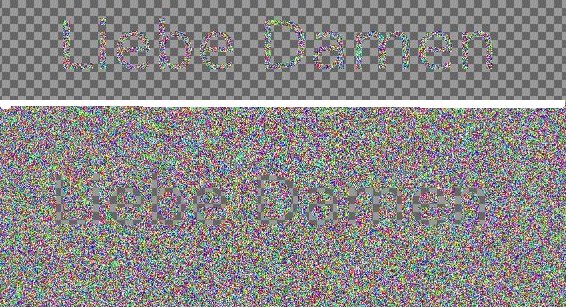

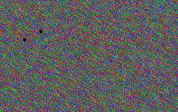

Da ich nicht programmieren kann (jedenfalls nicht so richtig), habe ich mit Gimp noch etwas rumprobiert. Das hier habe ich schon mal hinbekommen: (s. Anhang). Wenn man die Buchstaben von Hand malt, ist das ganz einfach zu machen. Schwieriger wird es mit einem Dokument. Das muß man zuerst in die richtige Form bringen. Die Nachricht muß mit Pixeln geschrieben werden. Es geht bestimmt auch mit Gimp, aber bis jetzt habe ich es nicht hingekriegt. Vielleicht weiß jemand weiter? L.G.
mit Screenshot. (Ich komme mit dem Hochladen der Bilder nicht klar)
Ich nehme an, wenn man für jede Nachricht ein anderes Pixelfeld nimmt, dürfte m. E. der Code nicht zu knacken sein. Auf jeden Fall ist schon besser als der Streifenschredder.

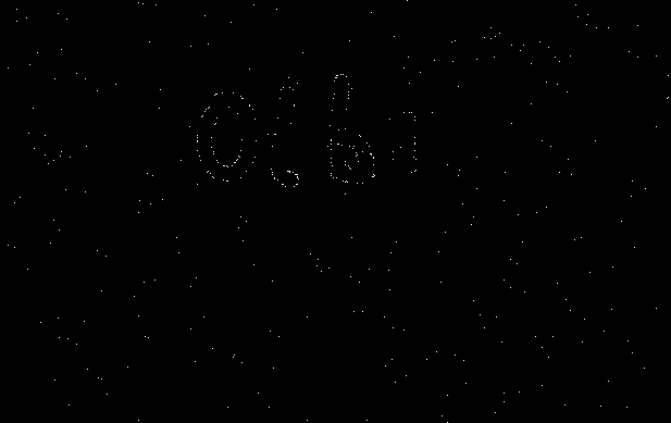

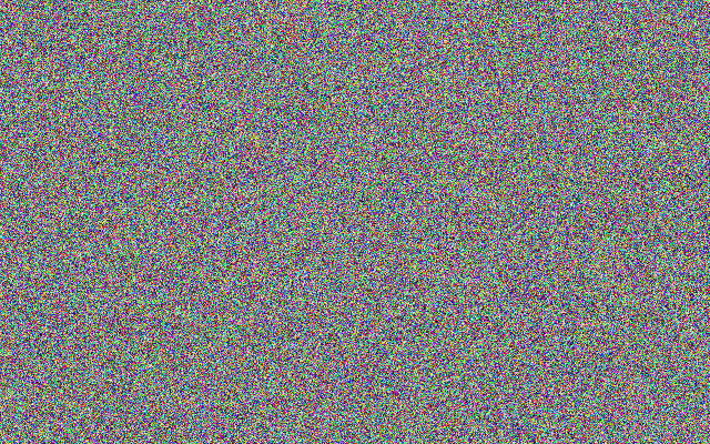

olby schrieb: > Das hier habe ich schon mal hinbekommen: (s. Anhang). olby schrieb: > Mit Dokumenten funktioniert es inzwischen auch. Wenn ich jeweils nur den ersten Layer hernehme (olbi.png bzw. document_verschluesselt.png) und den zweiten nicht kenne, sollte daraus das Originalbild ja eigentlich nicht rekonstruierbar sein. Es geht aber (zumindest ansatzweise) dennoch, indem man auf die verschlüsselten Bilder die Threshold-Funktion von Gimp mit den Thresholds 1 und 254 und dem Channel RGB anwendet (theshold.png). Damit entstehen die Bilder olbi-threshold.png und document_verschluesselt-threshold.png. Das Verfahren ist also auch nicht sicherer als dein ursprüngliches Steifenverfahren. Ich vermute, dass deine Originalbilder Schwarz-Weiß-Bilder mit Antialiasing sind. An den Schwarz-Weiß-Übergängen entstehen durch das Antialiasing Grauwerte, die durch die Threshold-Funktion hervorgehoben werden. Beim "l" und beim senkrechten Balken im "b" hat in document_verschluesselt.png wohl kein Antialiasing stattgefunden, deswegen konnten diese Teile mit dem einfachen Threshold-Verfahren nicht sichtbar gemacht werden. Ich bin aber fast sicher, dass mit etwas mehr Mathematik auch der gesamte Schriftzug entschlüsselt werden kann. olby schrieb: > Theoretisch ließe sich das bestehende Pixelfeld mit dem neu gesendeten > Feld modulieren, so daß ein ganz neues Feld vorliegt. Das jeweils neue > Feld kennen dann nur Absender und Empfänger. Einmal zu Anfang ein > Pixelfeld erzeugt, würde das ausreichen für eine sichere Codierung auch > aller nachfolgender Übetragungen. Meiner Meinung nach ist die > Übertragung für Dritte dann nicht zu entschlüsseln Ich habe das zwar nicht im Detail verstanden, es scheint mir aber eine ganz schlechte Idee zu sein. Da passiert dann evtl. etwas Ähnliches wie wenn jemand beide der obigen verschlüsselten Dateien (olbi.png und document_verschluesselt.png) gleichzeitig in die Hände bekommt. Dann erstellt man (mit Gimp) einfach die Defferenz der beiden Bilder und erhält olbi-document_verschluesselt.png. Du kannst ja mal ein paar Beispiele posten (nur die jeweils verschlüsselten Dateien ohne die Originale und ohne die Schlüsseldatei). olby schrieb: >> Was ist davon zu halten? Ich habe eine Ahnung von Verschlüsselung. > > "keine Ahnung" soll es natürlich heißen. Ich habe davon auch keine Ahnung, deswegen versuche ich gar nicht erst ernsthaft, neue Verschlüsselungsverfahren zu erfinden.

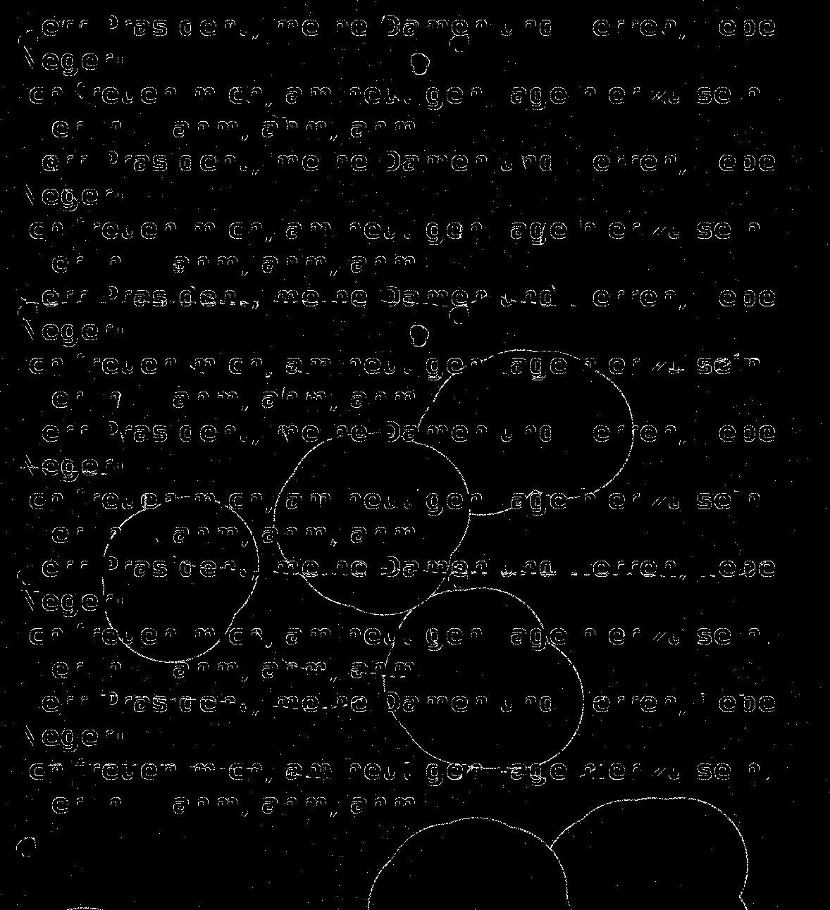

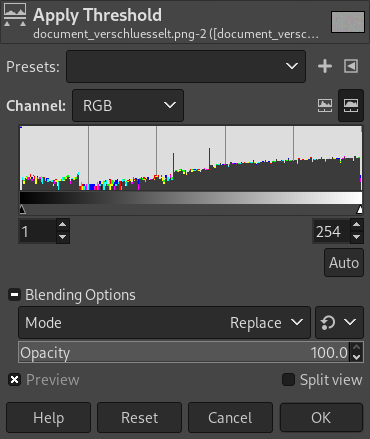

Yalu X. schrieb: > Wenn ich jeweils nur den ersten Layer hernehme (olbi.png bzw. > document_verschluesselt.png) und den zweiten nicht kenne, sollte daraus > das Originalbild ja eigentlich nicht rekonstruierbar sein. Es geht aber > (zumindest ansatzweise) dennoch, indem man auf die verschlüsselten > Bilder die Threshold-Funktion von Gimp mit den Thresholds 1 und 254 und > dem Channel RGB anwendet (theshold.png). Damit entstehen die Bilder > olbi-threshold.png und document_verschluesselt-threshold.png. Hallo Yalu X., sei doch bitte so freundlich, und überprüfe auch einmal diese Übermittlung im Anhang, ob das Originalbild auch hier rekonstuierbar ist. Vielleicht kannst Du dazu etwas sagen? Ich habe mich inzwischen so lange mit dem Thema beschäftigt...da hätte ich das auch noch ganz gern gewußt. Vielen Dank. L. G.
Ich hab's noch mal mit einem anderen Bild überprüft. Die Nachricht scheint auch bei indiziertem Bild rekonstruierbar zu sein. Zwar nicht so deutlich, aber wohl möglich.
Yalu X. schrieb: > olby schrieb: >> Theoretisch ließe sich das bestehende Pixelfeld mit dem neu gesendeten >> Feld modulieren, so daß ein ganz neues Feld vorliegt. Das jeweils neue >> Feld kennen dann nur Absender und Empfänger. Einmal zu Anfang ein >> Pixelfeld erzeugt, würde das ausreichen für eine sichere Codierung auch >> aller nachfolgender Übetragungen. Meiner Meinung nach ist die >> Übertragung für Dritte dann nicht zu entschlüsseln > > Ich habe das zwar nicht im Detail verstanden, es scheint mir aber eine > ganz schlechte Idee zu sein. Da passiert dann evtl. etwas Ähnliches wie > wenn jemand beide der obigen verschlüsselten Dateien (olbi.png und > document_verschluesselt.png) gleichzeitig in die Hände bekommt. Dann > erstellt man (mit Gimp) einfach die Defferenz der beiden Bilder und > erhält olbi-document_verschluesselt.png. > > Du kannst ja mal ein paar Beispiele posten (nur die jeweils > verschlüsselten Dateien ohne die Originale und ohne die Schlüsseldatei). > Dieses Dokument hat 26 Zeilen. Ich habe den Layer noch mal überprüft auf Schwellwertempfindlichkeit. Es sind leichte Schatten zu erkennen, wo sich die Schriftzüge befinden. Die sind aber sehr schwach. Vielleicht siehst du mit deinem neuen Gimp mehr als ich mit meiner alten 9.6er Version? Meinst Du, daß jemandem die Dechiffrierung des Textes gelingen könnte? Ich habe mich etwas unklar ausgedrückt. Vielleicht so besser?: Nachdem die erste Nachricht verschickt wurde, erfolgt eine zweite. Dieser Layer setzt sich zusammen aus der Codierung des ursprünglichen Pixelfeldes mit einem neu generierten Feld. Das Ergebnis ist ein völlig neu entstandenes Feld, das nun gesendet wird. Der Empfänger kann dann mit dem alten Pixelfeld, das ihm ja vorliegt, das neu generierte Pixelfeld rausfiltern. So haben beide, der Empfänger und der Sender, das gleiche neue Feld für die zukünftige Übertragung vorliegen. Das alte kann dann gelöscht werden... usw. fortlaufend. M. E. kann ein Dritter die Nachricht nicht lesen und auch das neue Feld nicht sehen. Könnte mich jemand wieder auf den Boden der Realität zurückzuholen? L. G.
Yalu X. schrieb: > Ich habe das zwar nicht im Detail verstanden, es scheint mir aber eine > ganz schlechte Idee zu sein. Da passiert dann evtl. etwas Ähnliches wie > wenn jemand beide der obigen verschlüsselten Dateien (olbi.png und > document_verschluesselt.png) gleichzeitig in die Hände bekommt. Dann > erstellt man (mit Gimp) einfach die Defferenz der beiden Bilder und > erhält olbi-document_verschluesselt.png. In dem Fall sind beide Pixelfelder (untere Ebene) für die Erstellung der beiden Übertragungen dieselben. Nach meinem Vorschlag jedoch nicht. Das zweite Bild ist ja mit einem anderen Pixelfeld erzeugt worden. Habe ich einen Denkfehler gemacht?
@ Yalu X. Auf diesem Bild kann ich auch keine Schatten mehr feststellen. Jetzt habe ich so viel Zeit inverstiert, da hoffe ich, daß das Bild auch wirklich sicher ist.
olby schrieb: > Vielleicht siehst du mit deinem neuen Gimp mehr als ich mit meiner > alten 9.6er Version? Meinst Du, daß jemandem die Dechiffrierung des > Textes gelingen könnte? Das Beste, was ich mit dem Threshold-Trick hinbekommen habe, ist das im Anhang gezeigte. Da ist tatsächlich nicht allzu viel sichtbar. Ich kann mir aber vorstellen, dass man mit aufwendigeren Methoden noch mehr herausholen kann. Es ist halt immer die Frage, wieviel Zeit man in so etwas hineinstecken möchte. Je wertvoller der geheime Inhalt ist, desto größer werden die von den Angreifern aufgefahrenen Geschütze sein. olby schrieb: > Ich habe mich etwas unklar ausgedrückt. > Vielleicht so besser?: Ich habe in deinem Text mal die einzelnen Bilder, Nachrichten, Pixelfelder, Layer – oder wie auch immer man sie nennt – nach meinem Verständnis mit Buchstaben gekennzeichnet, damit klarer wird, welche davon sich auf dasselbe Bild beziehen und welche nicht. Für das Zusammensetzen von zwei Bildern mit dem Gimp-Modus "Unterschied" (deutsch) bzw. "Difference" (englisch) habe ich dem Operator "absdiff" (absolute Differenz) verwendet. > Nachdem die erste Nachricht (A) verschickt wurde, erfolgt eine zweite > (C). Dieser Layer setzt sich zusammen aus der Codierung des > ursprünglichen Pixelfeldes (A) mit einem neu generierten Feld (B). Das > Ergebnis (C) ist ein völlig neu entstandenes Feld, das nun gesendet > wird. A ist also der Schlüssel und B das Bild mit den geheimen Informationen. Der werden zusammengesetzt zu einem neuen Bild C: C = A absdiff B Der Sender sendet nun A und C getrennt voneinander an den Empfänger. Dabei verwendet er für den Schlüssel A einen abhörsicheren Kanal, damit ein Angreifer keinesfalls A und B gleichzeitig in die Hände bekommt (bspw. übergibt der Sender den Schlüssel A dem Empfänger persönlich auf einem USB-Stick). C hingegen kann auf einem unsicheren Kanal (bspw. per E-Mail) versandt werden, da der Angreifer mit C alleine (ohne A) nichts anfangen kann. > Der Empfänger kann dann mit dem alten Pixelfeld (A), das ihm ja > vorliegt, das neu generierte Pixelfeld (B) rausfiltern. Der Empfänger verknüpft also die beiden empfangenen Bilder C und A und erhält damit das Bild B', das ähnlich wie B aussieht: B' = C absdiff A = (A absdiff B) absdiff A ≈ B B' ist (wenn auch etwas verrauscht) für den Empfänger lesbar, damit ist B erfolgreich übertragen worden. > So haben beide, der Empfänger und der Sender, das gleiche neue Feld > (B') für die zukünftige Übertragung vorliegen. Das alte (A) kann dann > gelöscht werden... usw. fortlaufend. Wenn ich dich richtig verstanden habe, möchtest du nun C anstelle von A als neuen Schlüssel verwenden. Wenn der Sender nun eine weitere geheime Information (D) senden möchte, verknüpft er diese mit dem neuen Schlüssel C: E = C absdiff D und sendet E auf einem unsicheren Kanal an den Empfänger. Dieser verknüpft das empfangene Bild E mit dem ihm bereits bekannten Schlüssel D zu D', das ähnlich wie D aussieht: D' = E absdiff C = (C absdiff D) absdiff C ≈ D Damit kann der Empfänger nun auch diese Informationen lesen. Habe ich das soweit richtig verstanden? Wenn ja: Es ist nun davon auszugehen, dass der Angreifer die Bilder C und E abgegriffen hat, da diese über einen unsicheren Kanal übertragen wurden. Er bildet nun die Verknüpfung D'' = C absdiff E = C absdiff (C absdiff D) ≈ D D'' ist damit für den Angreifer lesbar, so dass er nun den Inhalt von D kennt. Jedes weitere vom Sender nach diesem Verfahren übertragene Bild kann der Angreifer ebenso entschlüsseln. Nur das erste geheime Bild (B) bleibt dem Angreifer verborgen, denn dazu müsste er den ursprünglichen Schlüssel A kennen, der aber über einen sicheren Kanal übertragen wurde. olby schrieb: > Auf diesem Bild kann ich auch keine Schatten mehr feststellen. > Jetzt habe ich so viel Zeit inverstiert, da hoffe ich, daß das Bild auch > wirklich sicher ist. Ich kann darin auch nichts mehr erkennen, was aber nichts heißen muss. Poste hier doch einfach mal deine mit deinem Verfahren verschlüsselten Bankkontodaten inkl. PIN. Wenn du nach ein paar Tagen feststellst, dass dein Konto leergeräumt wurde, weißt du, dass du an deinem Verfahren noch etwas feilen musst :)

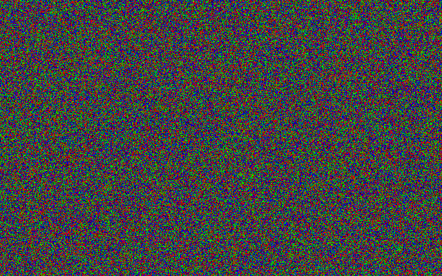

Yalu X. schrieb: > Poste hier doch einfach mal deine mit deinem Verfahren verschlüsselten > Bankkontodaten inkl. PIN. Wenn du nach ein paar Tagen feststellst, dass > dein Konto leergeräumt wurde, weißt du, dass du an deinem Verfahren noch > etwas feilen musst :) Ein guter Vorschlag. Aber soweit möchte ich doch nicht gehen. Deinen kompletten Post muß ich erstmal verdauen. Da werde ich noch eine Weile für brauchen. Aber recht herzlichen Dank schon mal für die Stellungnahme. L. G.

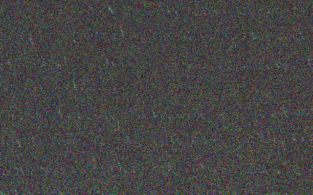

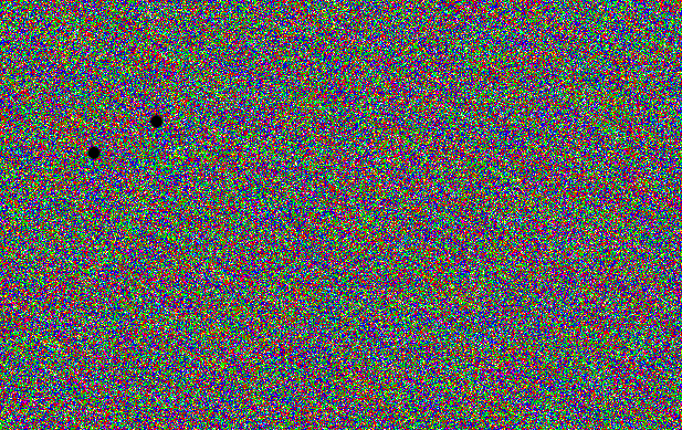

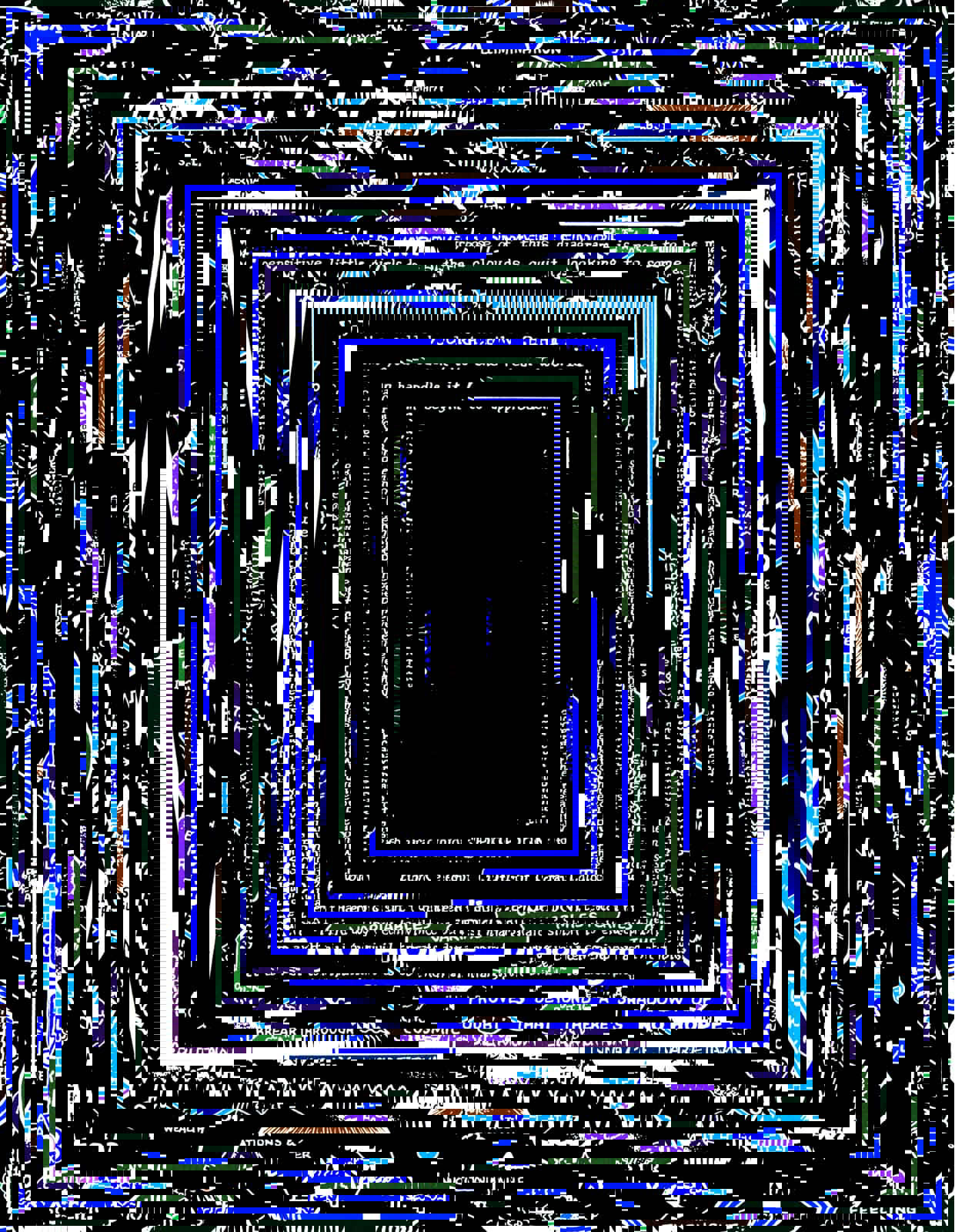

man sieht z.B. in diesem Bild https://www.mikrocontroller.net/attachment/530219/document_verschluesselt.png sich wiederholende Muster. so leicht horizontal versetzt. fast wie bei einer 3D-Brille. das ist nicht gut, wenns um Verschlüsselungen geht
●DesIntegrator ●. schrieb: > man sieht z.B. in diesem Bild > > https://www.mikrocontroller.net/attachment/530219/document_verschluesselt.png > > sich wiederholende Muster. so leicht horizontal versetzt. > fast wie bei einer 3D-Brille. > > das ist nicht gut, wenns um Verschlüsselungen geht Auf meinen Bildern ist das Muster ist nicht versetzt! Da wiederholt sich nichts.

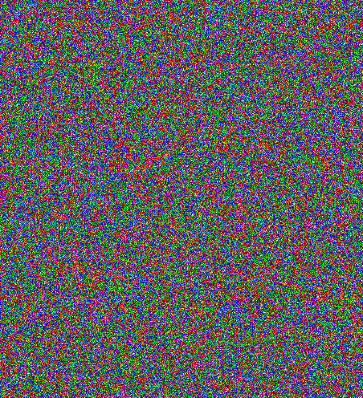

also richtiges Rauschen sieht zumindest noch irgendwie anders aus. Bei den oben gezeigten Bildern sieht man schon noch gewisse regelmässige Strukturen

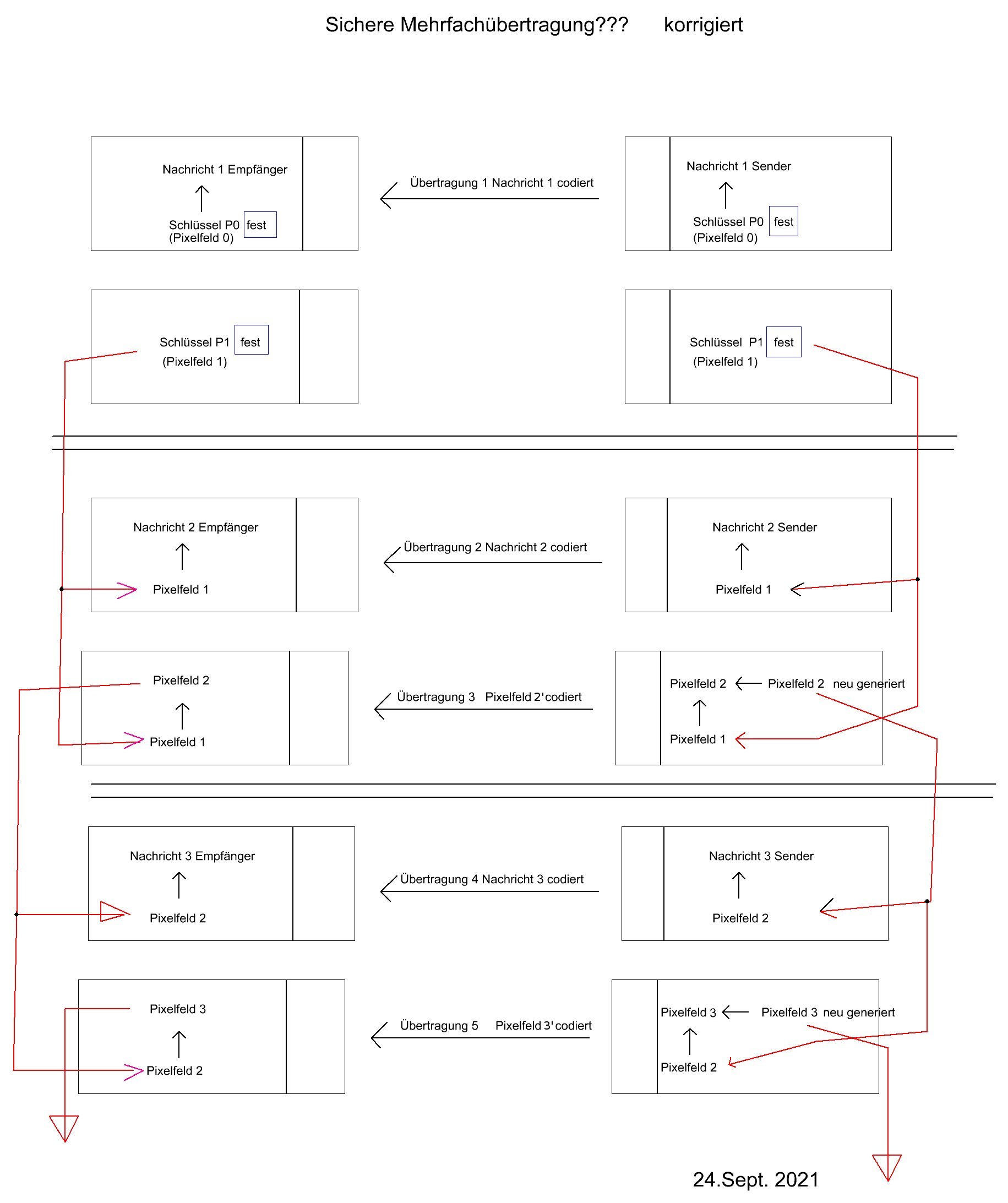

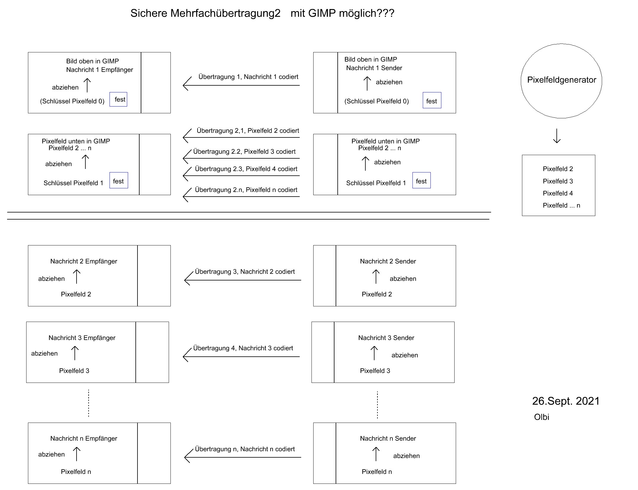

Yalu X. schrieb: >> Der Empfänger kann dann mit dem alten Pixelfeld (A), das ihm ja >> vorliegt, das neu generierte Pixelfeld (B) rausfiltern. > > Der Empfänger verknüpft also die beiden empfangenen Bilder C und A und > erhält damit das Bild B', das ähnlich wie B aussieht: > > B' = C absdiff A = (A absdiff B) absdiff A ≈ B > > B' ist (wenn auch etwas verrauscht) für den Empfänger lesbar, damit ist > B erfolgreich übertragen worden. > >> So haben beide, der Empfänger und der Sender, das gleiche neue Feld >> (B') für die zukünftige Übertragung vorliegen. Das alte (A) kann dann >> gelöscht werden... usw. fortlaufend. > > Wenn ich dich richtig verstanden habe, möchtest du nun C anstelle von A > als neuen Schlüssel verwenden. Wenn der Sender nun eine weitere geheime > Information (D) senden möchte, verknüpft er diese mit dem neuen > Schlüssel C: > > E = C absdiff D > > und sendet E auf einem unsicheren Kanal an den Empfänger. Dieser > verknüpft das empfangene Bild E mit dem ihm bereits bekannten Schlüssel > D zu D', das ähnlich wie D aussieht: > > D' = E absdiff C = (C absdiff D) absdiff C ≈ D > > Damit kann der Empfänger nun auch diese Informationen lesen. Das ist so nicht richtig. Für jede neue Übertragung wird ein ganz neues Pixelfeld verwendet (für beide Seiten). Das wurde neu generiert und codiert. Da stecken jeweils neue Informationen drin, die durch einen Vergleich miteinander nicht sichtbar gemacht werden können. Für mich ist das auch schwer nachvollziehbar. Vielleicht kann man das übersichtlich mit Hilfe einer Grafik darstellen?
Wenn du in den Halbbildern Transparenz einfügst kannst du die Bilder mit ein bisschen html und css übereinander legen.
olby schrieb: > Das ist so nicht richtig. Für jede neue Übertragung wird ein ganz neues > Pixelfeld verwendet (für beide Seiten). Dann habe ich dich bisher falsch verstanden. Wenn das Schlüsselpixelfeld jedes´mal neu generiert wird, ist das in Ordnung. Allerdings bedeutet das eben auch, dass dieses Pixelfeld von demjenigen, der es generiert, irgendwie zu seinem Kommunikationspartner gelangen muss, den es bringt ja nichts, wenn Sender und Empfänger unabhängig voneinander ihre eigenen, völlig verschiedenen Pixelfelder generieren. Wenn es aber einen sicheren Weg gibt, das Schlüsselpixelfeld zu übertragen, kann derselbe Weg auch dazu genutzt werden, gleich die geheimen Daten unverschlüsselt zu übertragen. Das ist der Grund, warum OTP-Verfahren für die Übertragung von Daten zwischen einem Sender und einem Empfänger nicht immer praktikabel sind. Was aber natürlich geht: Der Sender übergibt dem Empfänger einmal persönlich eine große Menge (bspw. 1 GByte) an Schlüsseldaten. Diese können dann nach und nach für die Übertragung kleinerer Nachrichten genutzt werden (bspw. für 1000 Nachrichten à 1 MByte). Irgendwann wird der Pool an Schlüsseldaten aufgebraucht sein, dann müssen sich Sender und Empfänger wieder treffen, um einen neuen Satz von Schlüsseldaten auszutauschen.

Yalu X. schrieb: ... > Wenn das Schlüsselpixelfeld jedes´mal neu generiert wird, ist das in > Ordnung. Allerdings bedeutet das eben auch, dass dieses Pixelfeld von > demjenigen, der es generiert, irgendwie zu seinem Kommunikationspartner > gelangen muss, den es bringt ja nichts, wenn Sender und Empfänger > unabhängig voneinander ihre eigenen, völlig verschiedenen Pixelfelder generieren... Das ist gerade der Punkt, auf den es mir ankommt. Der Empfänger generiert kein völlig neues Pixelfeld, sondern decodiert aus dem neu übertragenen Pixelfeld des Senders ein Pixelfeld, welches er für die Decodierung des nächsten Bildes benötigt. Für die Decodierung des Pixelfeldes zieht er dabei das letzte aktuelle Pixelfeld heran. Das ändert sich ja mit jeder zweiten Übertragung. Man darf nicht vergessen, eine Übermittlung besteht aus zwei Bildern. Einmal die Nachricht, das andere Mal das neue codierte Pixelfeld. Die nächste Übertragung besteht dann ebenfalls wieder aus zwei Bildern. Ich muß ganz ehrlich sagen, daß ich derzeit nicht in der Lage bin, meine eigene Theorie selber völlig zu durchschauen. Diese vielen Differenzbildungen der Farben, zusammen mit weiteren Differenzbildungen bei der Codierung/Decodierung, haben mich schon gehörig durcheinander gebracht. In dem Punkt habe ich aber ein wenig Hoffnung, daß das funktionieren könnte. Allerdings, wenn es darum geht, ob der Angreifer nicht doch das Pixelfeld durch Differenzbildung zweier Nachrichten erfahren könnte, da bin ich völlig unsicher. Ob das möglich sein könnte, das durchschaue ich im Moment einfach nicht. Da muß noch mal etwas Zeit vergehen, wenn mir das jemals klar werden sollte. Die einzige Möglichkeit, daß zu veranschaulichen, sehe ich nur im Erstellen einer Skizze, so eine Art Blockschaltbild, wie es die Elektroniker aus der Funktechnik machen bei der Umsetzung von Trägerfrequenzen. " Der Empfänger verknüpft also die beiden empfangenen Bilder C und A und erhält damit das Bild B', das ähnlich wie B aussieht: B' = C absdiff A = (A absdiff B) absdiff A ≈ B " Ich schlage vor, erstmal das "Ungefährzeichen" wegzulassen und von verlustfreier Übertragung auszugehen. Die Materie an sich ist schon schwierig genug. Das lenkt nur ab. Natürlich könnten Verluste das ganze Projekt zunichte machen. Diese zu eliminieren wäre eine weitere Aufgabe. Aber eins ist jetzt schon klar: Die Übertragung hat im GIMP-eigenen Format zu erfolgen. Mit jpg ist das nichts zu wollen. Bestenfalls für ein- oder zwei Bilder in bescheidener Qualität. Mein letzter Post im GIMP-Format hat beachtliche 13,5 MB. Ich bin ja kein Gimp-Entwickler, kann mir aber vorstellen, daß bei dieser Größenordung eine Menge Redundanz vorhanden ist. (Kann man Redundanz dazu sagen?) Meine einfache Anfrage hat sich jetzt zu einer anspruchsvollen Sache entwickelt, so daß ich mit der Vervollkommnung der Angelegenheit selber überfordert bin. Falls es wirklich funktionieren sollte ???? was mir so vorschwebt, dann müßten andere, bessere Leute das weiterentwickeln. Wenn es doch gehen sollte, also absolut sicher wäre, und die Verkettung der Nachrichten verlustfrei wäre, fände ich, wäre das schon eine tolle Sache. Die Geheimdienste wären außen vor, Mafiosi würden sich freuen, das Bankwesen....., keine Schlüsselmerkerei mehr, absolute Sicherheit bei E-mail Übertragungen, kostet nix. Bitte das Gesagte zum Schluß nicht ernst nehmen. Ich habe mal wieder zu viel Phantasie. Wenn es möglich wäre, dann würde es das schon längst geben. Da braucht es keinen Olby für. L.G.
Aber was die Sicherheit einer Einzelübertragung anbelangt, hätte ich doch gerne gewußt, ob es jemand gelingt, das Bild in meinem Post vom 15.09.2021 07:49 zu dechiffrieren.
Ich habe noch einmal darüber nachgedacht. Da ich zu keinem Ergebnis gekommen bin, bin ich zur Überzeugung gelangt, daß nur eine Einmalübertragung wirklich sicher sein kann. Damit hat sich mein Vorschlag mit der Pixelfeldcodierung erledigt.
olby schrieb: > Das ist gerade der Punkt, auf den es mir ankommt. Der Empfänger > generiert kein völlig neues Pixelfeld, sondern decodiert aus dem neu > übertragenen Pixelfeld des Senders ein Pixelfeld, welches er für die > Decodierung des nächsten Bildes benötigt. Für die Decodierung des > Pixelfeldes zieht er dabei das letzte aktuelle Pixelfeld heran. Das macht die Sache zwar komplizierter, aber nicht sicherer. Aber vielleicht verstehe ich das Vorgehen immer noch nicht ganz. Poste doch einfach mal ein Beispiel mit den jeweiligen Dateien, die da jeweils übertragen werden. > Ich schlage vor, erstmal das "Ungefährzeichen" wegzulassen und von > verlustfreier Übertragung auszugehen. Das Ungefährzeichen habe ich wegen möglicher Übertragungsfehler verwendet, sondern weil bei zweimaliger Anwendung der Differenzbildung (einmal bei der Ver- und einmal bei der Entschlüsselung) nicht das Originalbild herauskommt, sondern etwas, was nur grob ähnlich aussieht (aber immerhin gut genug ist den Text im Bild lesbar zu machen). > Aber eins ist jetzt schon klar: Die Übertragung hat im GIMP-eigenen > Format zu erfolgen. Mit jpg ist das nichts zu wollen. Ja, JPEG taugt dafür nicht, weil es verlustbehaftet wird. Du kannst aber bspw. PNG verwenden. Das zwar größer als JPEG, aber i.Allg. deutlich kleiner als XCF, da es im Wesentlichen nur die reinen Pixelinformationen enthält. XCF hingegen enthält noch einige an zusätzlichen Informationen, die in deinem Anwendungsfall nicht so wichtig sind: https://de.wikipedia.org/wiki/XCF olby schrieb: > Aber was die Sicherheit einer Einzelübertragung anbelangt, hätte ich > doch gerne gewußt, ob es jemand gelingt, das Bild in meinem Post vom > 15.09.2021 07:49 zu dechiffrieren. Da steht sechsmal der folgende Text:

Bei den Fragezeichen bin ich mir nicht sicher. Die dritte Zeile könnte bspw. lauten:
1 | Hier in ... ähm, ähm, ähm |
Yalu X. schrieb: > Das zwar größer als JPEG, aber i.Allg. deutlich > kleiner als XCF, da es im Wesentlichen nur die reinen Pixelinformationen > enthält. Man kann auch ein XCF als .xcf.bz2 abspeichern, dann wird es deutlich kleiner.
Yalu X. schrieb: >
1 | > Herr Präsident, meine Damen und Herren, liebe |
2 | > [N-Wort]! |
3 | > Ich freue mich, am heutigen Tage hier zu sein. |
4 | > ??er??n??? ähm, ähm, ähm |
5 | > |
> > Bei den Fragezeichen bin ich mir nicht sicher. Die dritte Zeile könnte > bspw. lauten: > > >
1 | > Hier in ... ähm, ähm, ähm |
2 | > |
Jetzt bin ich auch meiner restlichen Illusionen vollständig beraubt. Wie hast Du das gemacht?????
olbi schrieb: > Wie hast Du das gemacht????? Das angehängte Python-Programm macht alle Pixel mit seltenen Farben (d.h. Farben, die im Gesamtbild höchstens 10-mal vorkommen) weiß, alle anderen schwarz. Mit etwas Phantasie kann man nun etliche der Buchstaben erkennen. Leider bleiben horizontale und vertikale Abschnitte der Umrisslinien der Buchstaben größtenteils unsichtbar. Umgekehrt schränkt dies aber auch die Möglichkeiten, die Buchstabenfragmente zu vollständigen Buchstaben zu ergänzen, ein, was die Rekonstruktion wieder etwas erleichtert. An den Stellen, wo überhaupt keine Buchstaben sichtbar sind, obwohl man dort welche erwarten würde, kommen nur solche Buchstaben in Frage, die ausschließlich aus horizontalen und vertikalen Linien zusammengesetzt sind, also E, F, H, I, L, T, i, oder l. Damit und mit etwas Galgenmännchenerfahrung lässt sich der größte Teil des Texts relativ sicher erraten.
Bearbeitet durch Moderator
Yalu X. schrieb: > olbi schrieb: >> Wie hast Du das gemacht????? > > Das angehängte Python-Programm macht alle Pixel mit seltenen Farben > (d.h. Farben, die im Gesamtbild höchstens 10-mal vorkommen) weiß, alle > anderen schwarz. Mit etwas Phantasie kann man nun etliche der Buchstaben > erkennen. > > Leider bleiben horizontale und vertikale Abschnitte der Umrisslinien der > Buchstaben größtenteils unsichtbar. Umgekehrt schränkt dies aber auch > die Möglichkeiten, die Buchstabenfragmente zu vollständigen Buchstaben > zu ergänzen, ein, was die Rekonstruktion wieder etwas erleichtert. > > An den Stellen, wo überhaupt keine Buchstaben sichtbar sind, obwohl man > dort welche erwarten würde, kommen nur solche Buchstaben in Frage, die > ausschließlich aus horizontalen und vertikalen Linien zusammengesetzt > sind, also E, F, H, I, L, T, i, oder l. > > Damit und mit etwas Galgenmännchenerfahrung lässt sich der größte Teil > des Texts relativ sicher erraten. Vielen Dank für Deine Arbeit. Ich möchte mich mit meinem Scheitern jedoch nicht so ohne weiteres abfinden. Es ist einfach zu schade, die Sache aufzugeben. Ich werde noch einen neuen Versuch starten. Ob das sinnvoll ist, kann ich im Moment nicht sagen. Ich muß erst noch einmal über deine Erklärungen zur Dechiffrierung nachdenken. Es kann also noch etwas dauern, bis ich mich wieder melde. Ich hatte ein in den Beiträgen vorgegebenes Pixelfeld benutzt. Jetzt möchte ich das Feld selber generieren. Wie macht man das mit GIMP? Könnte mir das jemand sagen? Das würde mir viel Rumprobiererei ersparen. Zudem glaube ich, hätte ich vieles besser machen können. L. G. HM schrieb: > olby schrieb: >> ...dann noch dieses Layout in schwarz...furchtbar! > > Edit > Preferences > Interface > Theme > dann ein anderes als "Dark" > auswählen, z.B. "System". Vielen Dank für den Tip. Jetzt sieht das schon ganz anders aus. Ein wirklich mächtiges Programm ist die neue Version 9.10. L.G.
Yalu X. schrieb: > olby schrieb: >> Das ist gerade der Punkt, auf den es mir ankommt. Der Empfänger >> generiert kein völlig neues Pixelfeld, sondern decodiert aus dem neu >> übertragenen Pixelfeld des Senders ein Pixelfeld, welches er für die >> Decodierung des nächsten Bildes benötigt. Für die Decodierung des >> Pixelfeldes zieht er dabei das letzte aktuelle Pixelfeld heran. > > Das macht die Sache zwar komplizierter, aber nicht sicherer. Aber > vielleicht verstehe ich das Vorgehen immer noch nicht ganz. Poste doch > einfach mal ein Beispiel mit den jeweiligen Dateien, die da jeweils > übertragen werden. > Guten Abend, ich melde mich in der Sache noch mal. Der Empfänger hat zwei Schlüssel, einen für die Nachricht (Schlüssel 1N, einen für das Pixelfeld (Schlüssel 1P). Der Sender ebenso. Die erste Übermittlung (Nachricht) wird wie gehabt verschlüsselt mit (Schlüssel 1N) gesendet, und vom Empfänger mit seinem (Schlüssel 1N) decodiert. Dann folgt eine zweite Übermittlung mit Schlüssel 1P für's Pixelfeld, dann eine dritte, eine vierte usw. Ich habe mal eine Skizze beigefügt, wie ich mir das so denke. Vielleicht könntest Du mal schauen, was von dieser Methode zu halten ist? Es werden bei paarweise Übertragung immer wieder neue Felder generiert und versendet. Vermutlich wird es wohl nicht funktionieren??? Warum du meine Verschlüsselung mit Hilfe eines Progammes so leicht knacken konntest, glaube ich jetzt zu wissen. Da habe ich einen Fehler gemacht... L. G. Olbi

@Yalu X. Ich bin etwas verunsichert. Es wird wohl nicht gehen, so wie vorgeschlagen? Codiert und decodiert wird durch Differenzbildung der Farben auf beiden Seiten, also einmal im Sender und einmal im Empfänger. Wenn ich nun die Differenzen benachbarter Übertragungskanäle (für den Angreifer sichtbar) bilde, könnte dann eventuell die Nachricht zum Vorschein kommen?
Nachdem ich noch mal darüber geschlafen habe, muß ich feststellen: Es geht nicht. Wenn ich Übertragung 2 von Übertragung 3 abziehe, kommt die Nachricht für den Angreifer zum Vorschein. So schön wie ich es mir gedacht habe, geht es leider nicht. Ich beende das Projekt nun endgültig.
Trotzdem wäre es schön, wenn Yalu x. noch mal einen Blick auf die neue Zeichnung wirft. Viele Grüße Olby
olby schrieb: > Trotzdem wäre es schön, wenn Yalu x. noch mal einen Blick auf die neue > Zeichnung wirft. In der Differenz der Übertragungen 2, 3 und 4 sollten die Nachrichten 2 und 3 erkennbar sein. Nein, das wird so nichts. Bei OTP- und verwandten Verfahren, zu denen auch deine gehören, braucht man für jede Übertragung eine neue Schlüsseldatei, da beißt die Maus keinen Faden ab. Um n Bilder zu übertragen, brauchst du also n Schlüsseldateien. Du gehst nun davon aus, dass eine davon bereits zu Beginn dem Sender und dem Empfänger bekannt ist, die restlichen n-1 möchtest du verschlüsselt übertragen. Dazu brauchst du aber n-1 weitere Schlüsseldateien. Um diese zu übertragen, brauchst du nochmals n-1 Schlüsseldateien usw. Fazit: Schlüsseldateien kann man mit OTP-Verfahren nicht übertragen, da sich bei dieser Übertragung Nutzen (1 weitere Schlüsseldatei beim Empfänger bekannt) und Kosten (1 Schlüsseldatei verbraucht) gegenseitig aufheben, so dass damit überhaupt nicht gewonnen wird. Du kannst natürlich noch weitere, ähnliche Verfahren ausprobieren, du kannst deine Zeit aber genauso gut in die Entwicklung eines Perpetuum Mobile stecken. Letzteres hat den Vorteil, dass du im Erfolgsfall ein reicher Mann sein wirst ;-)

Ich glaube, ich habe es jetzt verstanden. Ich schütze zwar die Nachricht mit den immer neu generierten Pixelfeldern, aber die Pixelfelder selber, die ja auch eine Art Nachricht darstellen, sind nicht gesichert.
Nachdem ich eine Nacht darüber geschlafen habe, sehe ich die Sache wieder anders. Die "ONE-Time" Übertragung ist einleuchtend: Während der Schlüssel sämtliche Farbpixel des Pixelfeldes umfaßt, werden für die Nachricht nur ein Bruchteil aller zur Verfügung stehenden Farbpixel verwendet, eben nur für Schrift und/oder Zahlen. Die Zwischenräume enthalten dann Farbpixel des Schlüssels. Dann ist es klar, wenn mehrmals Nachrichten mit ein und demselben Schlüssel versendet werden, braucht der Angreifer nur die Pixelfelder mit den Nachrichten speichern und dann miteinander vergleichen, welche Art Farbpixel immer wieder an derselben Stelle auftauchen. Somit kann der Angreifer nach einigen Übermittlungdn nach und nach den Gesamtschlüssel, also das komplette Pixelfeld des Schlüssels rekonstruieren. Wenn aber die Nachricht aus einem kompletten (codierten) Schlüsselfeld besteht, das ebenso groß ist wie der Schlüssel selber, wüßte ich nicht, wie bei mehrmaliger bzw. häufiger Übertragung jemals der Schlüssel durch Vergleich rekonstruiert werden könnte. Der Angreifer kann nicht einen einzigen originalen Hintegrundfarbpixel sehen, egal wie oft neue Schlüssel gesendet werden. So könnte man m. E. beliebig viele sichere Übertragungen machen mit nur einem Grundschlüssel, vorausgesetzt, die Nachricht umfaßt das ganze Pixelfeld. Was habe ich dabei übersehen? L.G.
Die Abneigung gegen PW Manager verstehe ich trotz (oder wegen) der Ausführungen nicht - der Thread war aber m.E. ein gutes Beispiel dafür, das es zu 99.9% eine dumme Idee ist, selber Crypto zu erfinden (oder sogar nur zu implementieren). Für diese Demonstration in der Praxis vielen Dank - und das meine ich nicht abwertend. Manchmal muss eben handfest erfahren das eine Idee nicht funktioniert.
olby schrieb: > Wenn aber die Nachricht aus einem kompletten (codierten) Schlüsselfeld > besteht, das ebenso groß ist wie der Schlüssel selber, wüßte ich nicht, > wie bei mehrmaliger bzw. häufiger Übertragung jemals der Schlüssel durch > Vergleich rekonstruiert werden könnte. Den Schlüssel kann man damit nicht rekonstruieren, aber die Verknüpfung von zwei Nachrichten. Das Ergebnis sieht dann ähnlich aus wie hier: https://www.mikrocontroller.net/attachment/530225/olbi-document_verschluesselt.png Darin sind zwei Nachrichten (einmal "Olbi" und einmal "Olby") ineinander verwoben, was das Lesen zwar etwas erschwert, aber nicht unmöglich macht. Selbst wenn ein paar wenige Buchstaben nicht eindeutig identifiziert werden können (im Beispiel das "l" von "Olby", da ebenso ein "i" sein könnte), lassen sich diese oft aus dem Kontext erraten. Bei einem guten Verschlüsselungsverfahren kann der Angreifer absolut überhaupt nichts von der Nachricht lesen, nicht einmal 0,01% davon.
Yalu X. schrieb: > Den Schlüssel kann man damit nicht rekonstruieren, aber die Verknüpfung > von zwei Nachrichten. Das Ergebnis sieht dann ähnlich aus wie hier: > > https://www.mikrocontroller.net/attachment/530225/olbi-document_verschluesselt.png Nein, so sehe ich das nicht. In dem Beispiel sind die beiden Schriftzüge ineinandergewoben nur sichtbar, weil ein und derselbe Hintergrund (Schlüssel) verwendet wurde, also ein- und derselbe Schlüssel. Durch Differenzbildung beider oberer Bilder hat sich der Schlüssel in den Bereichen außerhalb der Nachricht dann gegenseitig aufgehoben, sodaß nur noch nur noch die beiden Nachrichten sichtbar waren. Alles andere ist schwarz. Bei zwei verschiedenen Hintergründen, wäre eine Decodirung nicht möglich gewesen. Zwei Bilder mit zwei verschiedenen Schlüsseln können m. E. so nicht sichtbar gemacht werden.
Ich möchte daran festhalten, daß man beliebig viele Schlüssel mit nur einem Grundschlüssel sicher übertragen werden können, wenn die Nachricht ein maximales Pixelfeld beinhaltet. Was habe ich übersehen?

olby schrieb: > Yalu X. schrieb: > >> Den Schlüssel kann man damit nicht rekonstruieren, aber die Verknüpfung >> von zwei Nachrichten. Das Ergebnis sieht dann ähnlich aus wie hier: >> >> > https://www.mikrocontroller.net/attachment/530225/olbi-document_verschluesselt.png > > Nein, so sehe ich das nicht. > In dem Beispiel sind die beiden Schriftzüge ineinandergewoben nur > sichtbar, weil ein und derselbe Hintergrund (Schlüssel) verwendet wurde, > also ein- und derselbe Schlüssel. Durch Differenzbildung beider oberer > Bilder hat sich der Schlüssel in den Bereichen außerhalb der Nachricht > dann gegenseitig aufgehoben, sodaß nur noch nur noch die beiden > Nachrichten sichtbar waren. > Alles andere ist schwarz. ... Das ist dann auch ein Beispiel dafür, was passieren kann, wenn beim "ONE-Time" Verfahren zweimal derselbe Schlüssel verwendet wird.

Jetzt noch mal ganz zum Schluß. Dann ist das Thema endgültig erledigt. Hier noch mal eine Übermittlung im PNG-Format, womit ich mir richtig Mühe gegeben habe. Wenn Yalu X. vielleicht noch mal mit seinem Programm das obere Bild überprüfen könnte? Vielen Dank.
nach langem suchen hab ich das Programm welches ein Bild invertiert, in Blöcke zerlegt und diese dann verwürfelt wieder gefunden. Es gibt noch eine Reihe anderer Parameter die man einstellen kann. Wer Lust hat kann sich ja mal daran versuchen, ich löse es später auf. Gefunden hab ich auch noch Picture to sound. Auch nicht ganz uninteressant.
olby schrieb: > Ich glaube, ich habe es jetzt verstanden. > Ich schütze zwar die Nachricht mit den immer neu generierten > Pixelfeldern, > aber die Pixelfelder selber, die ja auch eine Art Nachricht darstellen, > sind nicht gesichert. Nach den neuen Erkenntnissen ist das aber auch gar nicht erforderlich. Bei der Übermittlung einer Nachricht in Pixelfeldgröße kann die Nachricht auch bei Mehrfachübertragung nicht vom Angreifer decodiert werden.
@Yalu X. Hallo Yalu X., ich habe noch einmal eine neue Zeichnung gemacht, wie ich mir das so denke. Mit satzweise Übertragung des Schlüssels finde ich, ist es jetzt besser nachvollziehbar. Was meinst du, ginge das eventuell so, oder ist alle Mühe umsonst gewesen? L. G.
Fehler in Zeichnung: Es muß auf "Unterschied" gestellt werden, nicht auf "Abziehen".
lostandfound schrieb: > Wer Lust hat kann sich ja mal daran versuchen Siehe Anhang :) olby schrieb: > Was meinst du, ginge das eventuell so, oder ist alle Mühe umsonst > gewesen? Bilde mal die Differenz aus den Übertragungen 2.1, 2.2, 3 und 4. Da dürfte einiges aus den Nachrichten 2 und 3 zum Vorschein kommen.
Yalu X. schrieb: > lostandfound schrieb: >> Wer Lust hat kann sich ja mal daran versuchen > > Siehe Anhang :) > > olby schrieb: >> Was meinst du, ginge das eventuell so, oder ist alle Mühe umsonst >> gewesen? > > Bilde mal die Differenz aus den Übertragungen 2.1, 2.2, Da erhalte ich ein neues Pixelfeld, wenn die Ebnen auf "Unterschied" eingestellt sind. 3 und 4. Da > dürfte einiges aus den Nachrichten 2 und 3 zum Vorschein kommen. Da weiß ich jetzt nicht, wie du das meinst.

Yalu X. schrieb: > lostandfound schrieb: >> Wer Lust hat kann sich ja mal daran versuchen > > Siehe Anhang :) > > olby schrieb: >> Was meinst du, ginge das eventuell so, oder ist alle Mühe umsonst >> gewesen? > > Bilde mal die Differenz aus den Übertragungen 2.1, 2.2, 3 und 4. Da > dürfte einiges aus den Nachrichten 2 und 3 zum Vorschein kommen. Entschuldigung, jetzt habe ich verstanden, wie das gemeint ist. Überprüfen werde ich das aber vorerst nicht, da doch mit viel Aufwand verbunde.
olby schrieb: > Überprüfen werde ich das aber vorerst nicht, da doch mit viel Aufwand > verbunde. Das ist doch kein großer Aufwand. Lade einfach die vier Bilder als vier Ebenen in Gimp und wähle für die drei obersten den Modus "Unterschied".
Yalu X. schrieb: > olby schrieb: >> Überprüfen werde ich das aber vorerst nicht, da doch mit viel Aufwand >> verbunde. Doch, eine genaue Überprüfung, so wie du vorgeschlagen hast, wäre ein großer Aufwand für mich. Ich habe bereits sehr viel Zeit dafür verwendet, daß ich jetzt nicht mehr weitermachen werde. > > ....................... Lade einfach die vier Bilder als vier > Ebenen in Gimp und wähle für die drei obersten den Modus "Unterschied". Es ist ja so, daß nur die beiden oberen Ebenen mit Modus "Unterschied" miteinander reagieren. Die Verknüpfung bezieht sich immer nur auf die beiden oberen. Die darunterliegenden Ebenen werden dabei nicht berücksichtigt. Man kann sie unsichtbar machen oder weglassen. Das ist egal, spielt keine Rolle. L.G.
@Yalu X. Aber wenn du das obere Bild noch mal mit deinem Programm duchschecken würdest, dann wäre das sehr freundlich. Ich würde mich freuen, wenn du es nicht decodieren könntest.
Vielleicht noch ganz interessant: Wenn du mein letzten Bild (Logau Gedicht) aufrufst, die Verknüpfung auf "Normal" stellst und die obere Ebene im Wechsel auf sichtbar und dann wieder auf unsichtbar stellst, kannst du für etwa eine Sekunde sehen, wie sich die Pixel des Schriftzuges verändern. Aber nur für einen kurzen Moment, danach ist alles wieder für das Auge einheitlich verpixelt. Das ist zwar jetzt etwas Spielerei, aber trotzdem, ich finde das beeindruckend.
olby schrieb: > Es ist ja so, daß nur die beiden oberen Ebenen mit Modus "Unterschied" > miteinander reagieren. Nein, die Ebenen werden schrittweise von unten nach oben abgearbeitet und dabei in jedem Schritt der jeweils eingestellte Verknüpfungsmodus angewandt. olby schrieb: > Aber wenn du das obere Bild noch mal mit deinem Programm duchschecken > würdest, dann wäre das sehr freundlich. Das Programm liefert tatsächlich nur sehr wenige Pixel (decrypted1.png). Allerdings liegen diese wenigen Pixel alle an Stellen, wo sich im Originalbild Buchstaben befinden (decrypted12.png), weswegen davon ausgegangen werden kann, dass ein Zusammenhang zwischen dem Originalbild und den erkannten Pixeln besteht. Im konkreten Beispiel lässt sich aus den erkannten Pixeln nichts rekonstruieren, weil es einfach viel zu wenige sind. Aber kannst du sicher sein, dass es in einem anderen Beispiel nicht vielleicht deutlich mehr werden?
@ Yalu X. ich bin begeistert. Super Das Programm heißt Gmask und ist schon etwas älter. Dafür nur 357KB groß und hat noch einige andere Parameter zur Veränderung der Blöcke. Habe es bei einmal Klick auf CL Mask belassen. Interessantes Thema übrigens.

Ich hab's nach der Anleitung versucht, aber damit ist es auch ziemlich aufwendig. Es müßte schon eine spezielle Funktion in Gimp eingerichtet sein, um das Verfahren anwenderfreundlich zu machen. Inzwischen habe ich es noch etwas verbessert, so daß ich auch einen DIN A4 Seiten Text codieren und wieder lesbar machen kann. Die Strichstärke umfaßt dann doppelte Pixelbreite. Es geht jetzt auch etwas schneller mit der Codierung. Ich meine, wenn es sich herausstellte, daß die Codierung sicher wäre und auch eine sichere Mehrfachübertragung im Internet möglich wäre, dann wäre das doch eine ganz tolle Sache? Dann hätten wir ein Briefgeheimnis im Internet für jedermann und die Geheimdienste würden zimlich alt aussehen. Zumindest hätten sie dann richtig viel Arbeit, oder umgekehrt, gar nichts mehr zu tun? Könnte mich bitte jemand von meinen Illusionen befreien?
Kannst du mal beschreiben wie du die Dateien mit Gimp erstellst? Ich versuche das dann mal per imagick nachzubilden.
bashooka schrieb: > Kannst du mal beschreiben wie du die Dateien mit Gimp erstellst? > Das ist weiter oben schon besprochen worden. Geht ja auch über die von dir gepostete Anleitung. Vielen Dank nochmal dafür. > Ich versuche das dann mal per imagick nachzubilden. Das ist aber nicht Sinn der Sache. Ich will ja weg von den Programmen. Gimp ist überall auf jedem Computer vorhanden oder zumindest leicht einzurichten. Ich bin jetzt nun mal auf die Idee gekommen, ein Briefgeheimnis im Internet einzurichten. Dann ist es der falsche Weg, irgendwelche Programme mit einzubinden. Zumindest bleibe ich erstmal bei dem Gedanken, bis man mich überzeugt hat, daß es nicht funktioniert.
olby schrieb: > Ich bin jetzt nun mal auf die Idee gekommen, ein > Briefgeheimnis im Internet einzurichten. Und ich frag mich, warum es Dunkelmänner heute noch vorziehen, Schokolade zu verschicken. Aber nur solche, deren Rückseite glatt ist. Da stichelt man einen Text rein und futtert die Nachricht danach auf.
olby schrieb: >> Ich versuche das dann mal per imagick nachzubilden. > > Das ist aber nicht Sinn der Sache. Ich will ja weg von den Programmen. > Gimp ist überall auf jedem Computer vorhanden Naja, ich würde sagen: auf einigen :) Ich kenne kaum Windows-User, die Gimp installiert haben. Bei Linux sind es sicher mehr, aber auch da gibt es konkurrierende Programme (bspw. Krita), die vielleicht nicht ganz so leistungsfähig, aber für den Durchschnitts-User mehr als ausreichend und dazu noch leichter zu bedienen sind. > oder zumindest leicht einzurichten. Auch für Imagemagick braucht der Windows-User nur einen Installer herunterzuladen und diesen auszuführen. Unter Linux geht es noch einfacher, da sagt man dem Paketmanager, dass man Imagemagick will, und dieser übernimmt den Download, die Installation und später ggf. die Updates. Wenn bashooka das mit Imagemagick hinbekommt, liefert er dir sicher ein Shell-Script bzw. eine Batch-Datei dafür, so dass die Sache auch für Unerfahrene nutzbar ist. Für Gimp müsstest du eine längere Anleitung schreiben (wenn ich dich richtig verstanden habe, ist die Verschlüsselung mit Gimp ja nicht ganz einfach), die sich der Anwender zu Gemüte führen muss, falls du es nicht schaffst, ein Plugin dafür zu schreiben, das der Anwender per Mausklick starten kann. Aber das alles liegt noch in der Zukunft. Erst einmal musst du die Leute davon überzeugen, dass dein Verfahren mindestens so sicher ist wie die bereits etablierten. Mich hast du jedenfalls noch nicht ganz überzeugt. Insbesondere bei der von dir angedachten verschlüsselten Übertragung der Schlüssel habe ich noch arge Zweifel. Aber selbst wenn du dafür eine Lösung findest, würde ich das Verfahren erst anwenden, nachdem es von einem (oder besser von mehreren) Experten (der ich leider nicht bin) gründlich untersucht und als sicher empfunden wurde.

Hab' spaßhalber noch einen Text codiert. Jetzt geht es schon ziemlich flott. Auf die obere Seite habe ich zusätzlich noch das zugrundeliegende Pixelfeld vermerkt, uncodiert natürlich, damit ggf. der Empfänger das entsprechende Feld vor der Decodierung auswählen kann. Was die Decodierung anbelangt, glaube ich, wenn Yalu X. das nicht schafft, dann wird es auch kein anderer schaffen. Ich wüßte wirklich keinen Ansatzpunkt. Bei der Mehrfachübertragung bin ich mir nicht sicher, ob es funktioniert. Das zu überprüfen, wäre vielleicht eine schöne Aufgabe für einen Dekypter? Sollte es wirklich funktionieren, was ich nicht glauben kann, da Olbi nur wieder mal das Rad neu erfunden hat, könnte man eventuell mehr draus machen. Thema: Briefgeheimnis im Internet für Jedermann.
Der farbige Text ist nicht unbedingt gut lesbar. Mit einigen Klicks in Gimp läßt sich die Lesbarkeit aber noch etwas verbessern. Das war es jetzt. Besser kriege ich es nicht hin.
