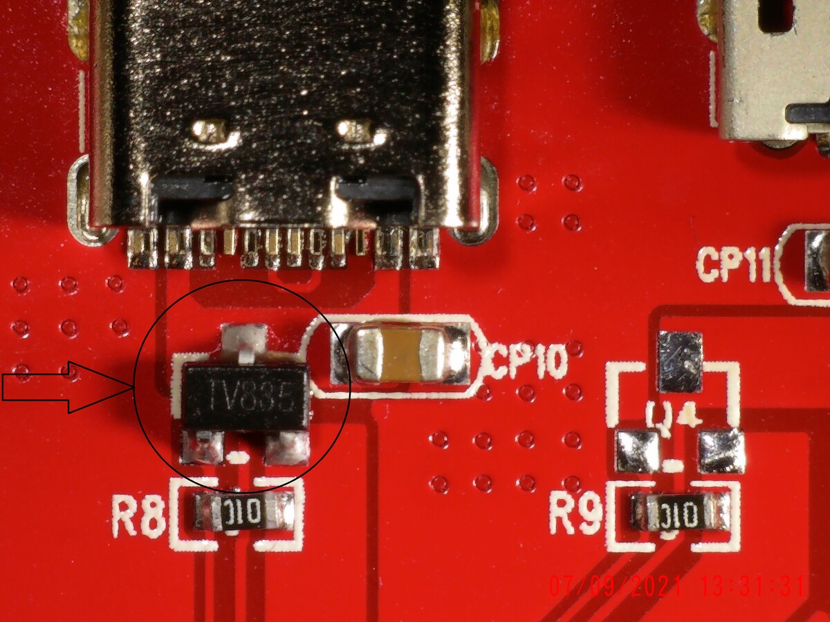

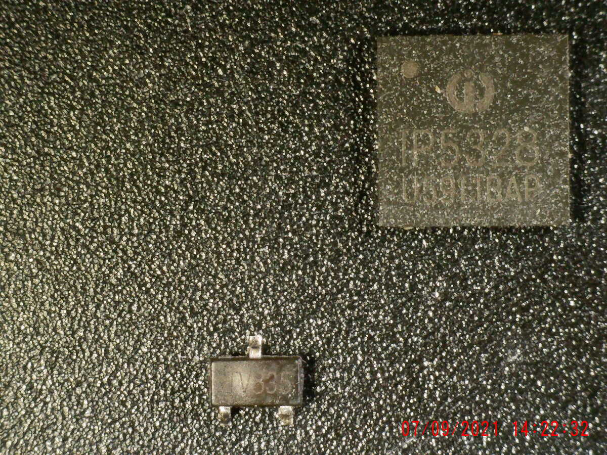

Hallo Community Ich suche mittlerweile schon seit Tagen im Netz und finde leider keine Lösung. Kann mir jemand sagen um welches Bauteil es sich hier handelt? Das einzige was ich bis jetzt gefunden habe ist das es sich vermutlich um einen Transistor (NPN, RF, 2SC5599, 2SC5600) handeln soll. Ich habe leider keine Ahnung. Dieser befindet sich vor einem USB-C Anschluss auf einem Board einer Powerbank. Die Bezeichnung auf der Platine lautet Q. Auf der rechten Seite sieht man das einer fehlt (Q4). Dieser befindet sich vor einer Micro USB Buchse. Welches Ersatzteil benötige ich. Danke für eure Hilfe. Hochachtungsvoll

René Dietinger schrieb: > Auf der rechten Seite sieht man das einer fehlt (Q4). Und was verleitet dich zur Annahme, dass 1. da schon mal einer drauf war und 2. dass das der gleich ist wie der daneben? > Das einzige was ich bis jetzt gefunden habe ist das es sich vermutlich > um einen Transistor (NPN, RF, 2SC5599, 2SC5600) handeln soll. Nach was hast du da gesucht? Ist das Marking TV835?

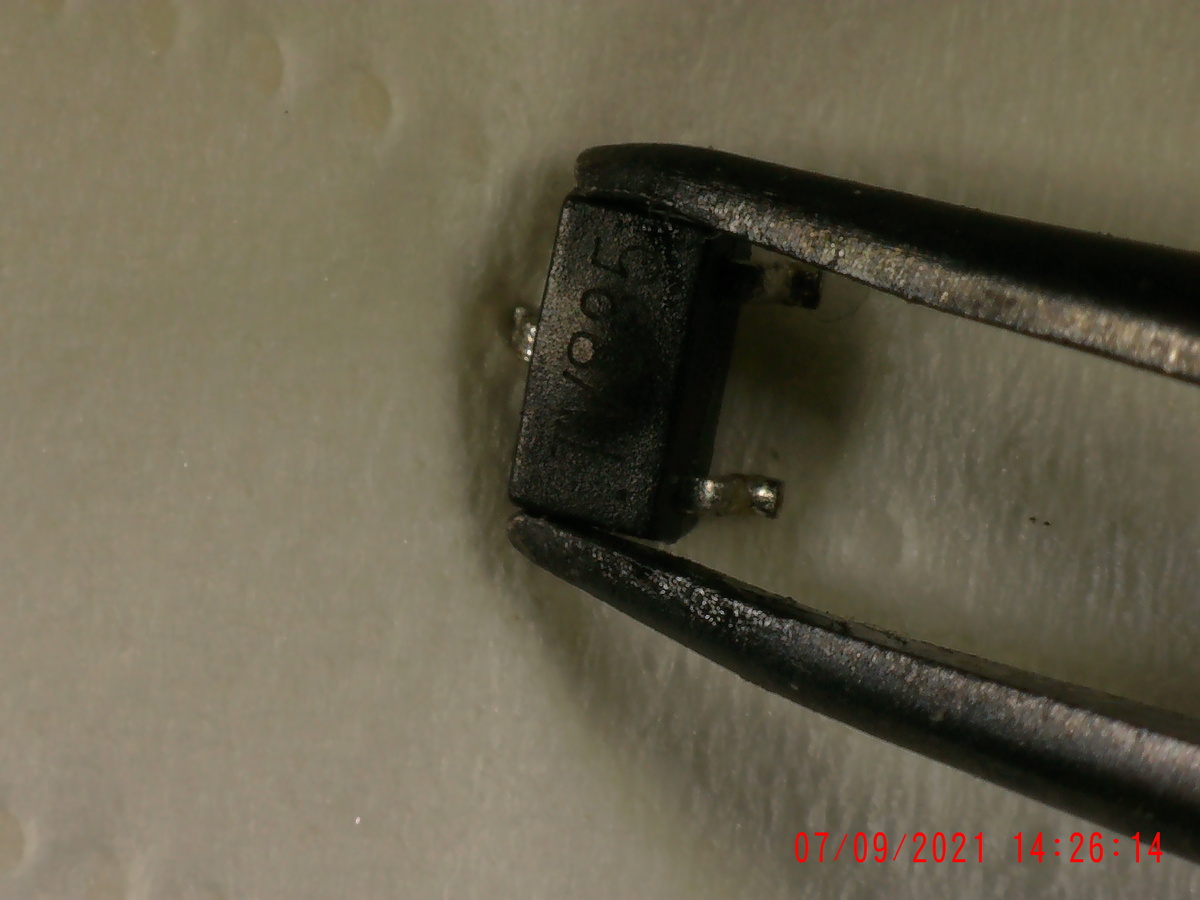

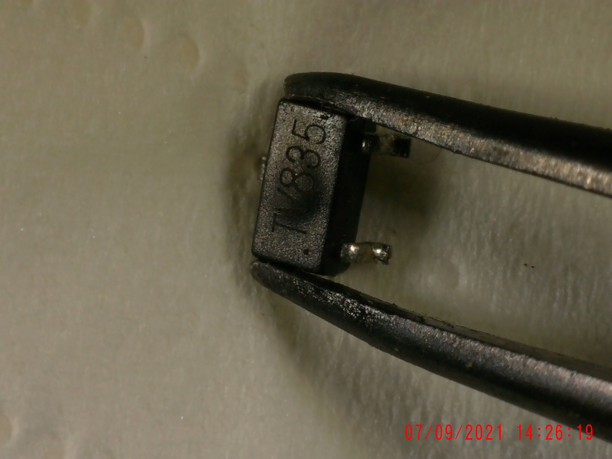

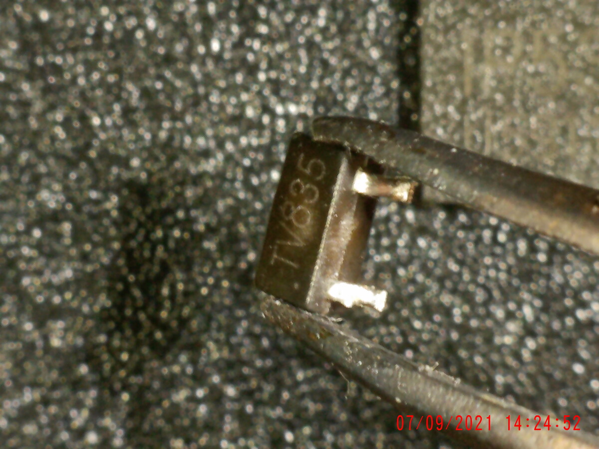

Hi Lothar M. Ich danke dir für deine Antwort. Zu 1. Ich habe dieses Teil selbst entfernt. Einige Bilder im Anhang. Der Chip (IP5328) hat einen Kurzschluss. Dieser wird getauscht. Auf den Bildern zu sehen ist dieser Transistor (TV835) etwas aufgebläht. Ich gehe davon aus das dieser auch defekt ist. Zu 2. Welches ist es jetzt genau? Zu 3. Nach SMD Codes. Da hab ich eine Tabelle gefunden. http://www.griederbauteile.ch/download/Tabellen/SMD_Code_Catalog.pdf Unter "Codes beginning with 'T'" hab ich das gefunden. Seite 58. Danke

René Dietinger schrieb: > Hallo H. H. > > Kann ich das irgendwie feststellen anhand des noch vorhandenen Bauteils? > > Danke Auslöten und messen. Einen ersten Hinweis liefert im eingelöteten Zustand die Messung der Body-Diode zwischen Source und Drain.
René Dietinger schrieb: > Kann ich das irgendwie feststellen anhand des noch vorhandenen Bauteils? Man sieht es eigentlich schon auf dem Bild im ersten Beitrag. Links unten Gate, rechts unten Source und oben Drain. Der Pulloff-Widerstand geht wie üblich von Gate nach Source, die der Pluseingang ist, und an Drain ist der Ausgang zur Buchse. Da bleibt nur ein P-Channel.

H. H. schrieb: > René Dietinger schrieb: >> Hallo H. H. >> >> Kann ich das irgendwie feststellen anhand des noch vorhandenen Bauteils? >> >> Danke > > Auslöten und messen. Einen ersten Hinweis liefert im eingelöteten > Zustand die Messung der Body-Diode zwischen Source und Drain. Ich habe jetzt mal im eingeleöteten Zustand gemessen. Zwischen den oben und unten rechts habe ich mit dem Diodentester gemessen. Ein Wert von 377 wird angezeigt. Wie wird im ausgebauten Zustand gemessen?
Matthias S. schrieb: > René Dietinger schrieb: >> Kann ich das irgendwie feststellen anhand des noch vorhandenen Bauteils? > > Man sieht es eigentlich schon auf dem Bild im ersten Beitrag. Links > unten Gate, rechts unten Source und oben Drain. Der Pulloff-Widerstand > geht wie üblich von Gate nach Source, die der Pluseingang ist, und an > Drain ist der Ausgang zur Buchse. > Da bleibt nur ein P-Channel. Ok. Vielen dank. Aber welcher P-Channel. Bauteil, Datenblatt? Danke
H. H. schrieb: > René Dietinger schrieb: >> Ein Wert von >> 377 wird angezeigt. > > Und in Gegenrichtung? In der anderen Richtung habe ich keinen Durchgang.
René Dietinger schrieb: > TV835 https://fscdn.rohm.com/en/products/databook/datasheet/discrete/transistor/mosfet/rq5c030tptl-e.pdf Wenn du gleich die richtige Bezeichnung hingeschrieben hättest statt einen als IV835 oder 1V835 unerkennbarem Bild... H. H. schrieb: > Sieht nach p-MOSFET aus. Passt. Und SOT23-3 statt SOT23.

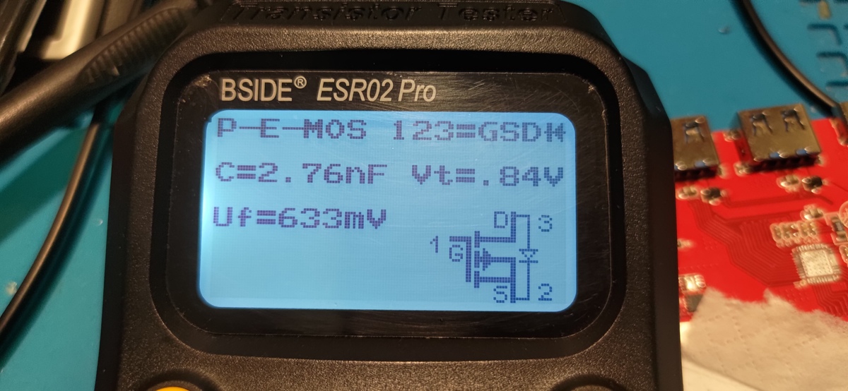

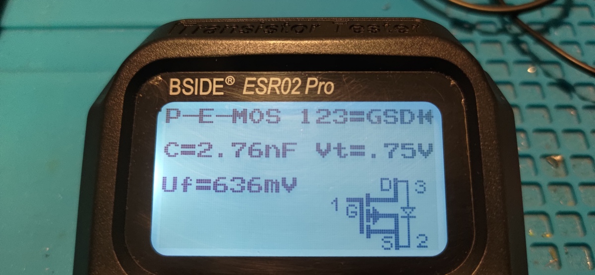

Habe mir jetzt einen Transistortester geliehen. Jetzt bin ich komplett verwirrt. Wie es aussieht ist der vermeintlich defekte MOS gar nicht defekt. Erstes Bild ist der vermeintlich defekte. Zweites Bild ist der der noch eingelötet war vor dem USB-C Anschluss. Wie seht ihr das?
Such Dir doch bei Reichelt zB einen aus: https://www.reichelt.de//446/index.html?ACTION=446&SEARCH=P%252dCh%2020V&START=0 Dann schaust Du, ob Du einen findest mit geringem RDS_on und passendem Gehäuse. Zum Beispiel https://www.reichelt.de/mosfet-p-ch-20v-4a-1-5w-sot-23-ao-3415a-p166474.html?&trstct=pos_1&nbc=1 Dann musst du nur noch nachschauen, weshalb der FET gestorben ist. Aber: weisst Du ja, wie Du geschrieben hattest.
H. H. schrieb: > Dj R. schrieb: >> Wie seht ihr das? > > Nicht defekt, aber besser dennoch ersetzen. Ja klar wird ersetzt. Vielen dank.
