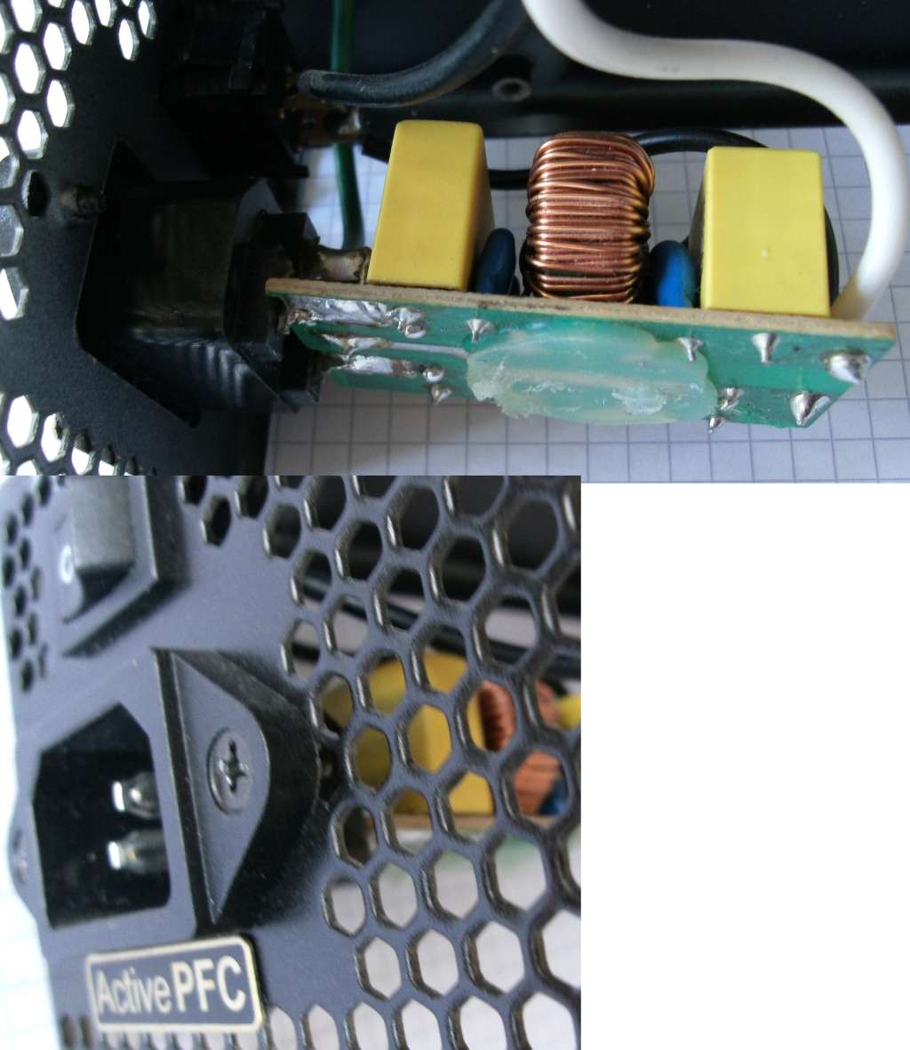

Helge schrieb: > Wofür soll ein Schukostecker auf einer Platine gut sein? Notfalls könnte > man einen aufsägen und die Platine dranlöten, aber wofür? Hi, andersherum. Der Stecker bzw. das Gegenstück https://www.bulgin.com/de/products/iec-connector-pcb-mount-snap-fit-to-panel-outlet-px0695-series-1mm-panel-grey-pcb-spills-termination-en60-320-2-2-standard-sheet-f-class-i.html wird mit Schrauben am Gehäuse festgeflanscht, und die Steckkontakte tragen die Platine. Zum Beispiel eine kleine Entstörfilterplatine wie bei einem Computernetzteil, keine großflächige Platine. (OK. Beim Linkbeispiel fehlen die Schraubenlöcher an den Seiten.) Foto gefällig? Wenn der TO jetzt einen "normalen" Schukostecker (CEE7/7) meint, muss er mir erst einmal erklären, wie die Gesamtkonstruktion aussieht. Die mechanischen Kräfte beim Reinstecken und Rausziehen sind nicht zu vernachlässigen. ciao gustav

Kaltgerätedings sind bekannt, das ist aber kein gewöhnlicher Schukostecker bzw. Schukokupplung. Die gibts höchstens am Gehäuse angespritzt.
