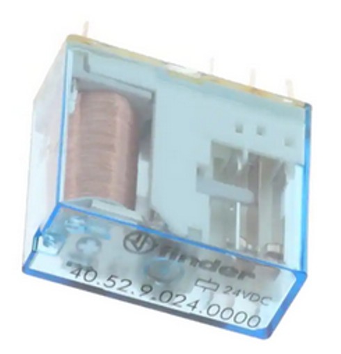

war doch kürzlich erst eines Thema? Waschdicht ...x.xxx0 vs. ...x.xxx1 Wie es das Bild auch hergibt.

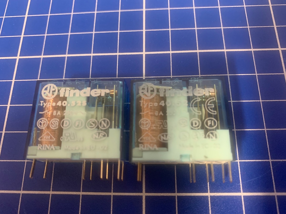

Früher sahen die auch so aus. Seit 2017 oder so sind die unten verklebt. Diese beiden hier nicht. Einmal 40.52.7 oder S und rechts 40.52.9. Auf beiden steht oben 12 V DC. Die Charge 40.52.7 stammt vermutlich aus 2003. Die 40.52.9 aus 2017. Bei Reichelt gekauft.

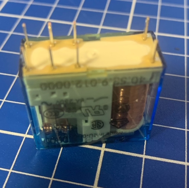

Hier noch mal ein Relais, welches so um 2018 bei Reichelt gekauft wurde. Dort ist die Beschriftung vollständig oben und an der einen Seite. Die andere Seite ist komplett frei. Wie man sieht, ist es die Standard-Version also mit .0000 am Ende. Und wie man sieht, ist diese ziemlich voll gekleistert. Bei den Bildern von waschdichten (.0001 am Ende) war die Unterseite vollflächig mit Kleber bedeckt. Hinsichtlich der Beschriftung gibt es bei Finder wohl viele Möglichkeiten.
