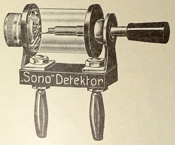

Vielleicht hast du noch irgendwelche alten Spitzendioden über, die du für das Projekt "killen" kannst!? https://de.wikipedia.org/wiki/Spitzendiode Vorsichtig in einem Schraubstock oder so das Glas absprengen und den Anodendraht mit dem Spitzendraht daran zur Kontaktierung am Die verwenden.

KaiLanzarote schrieb: > Vielleicht hast du noch irgendwelche alten Spitzendioden über, die du > für das Projekt "killen" kannst!? Diese Variante viel mich auch spontan ein - aber nicht ernsthaft. Erinnert mich an den Kristall-Detektor aus meiner Kindheit.
