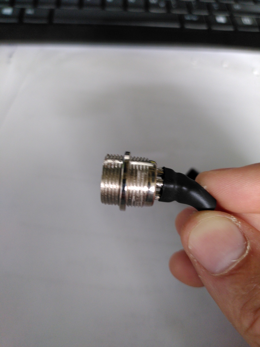

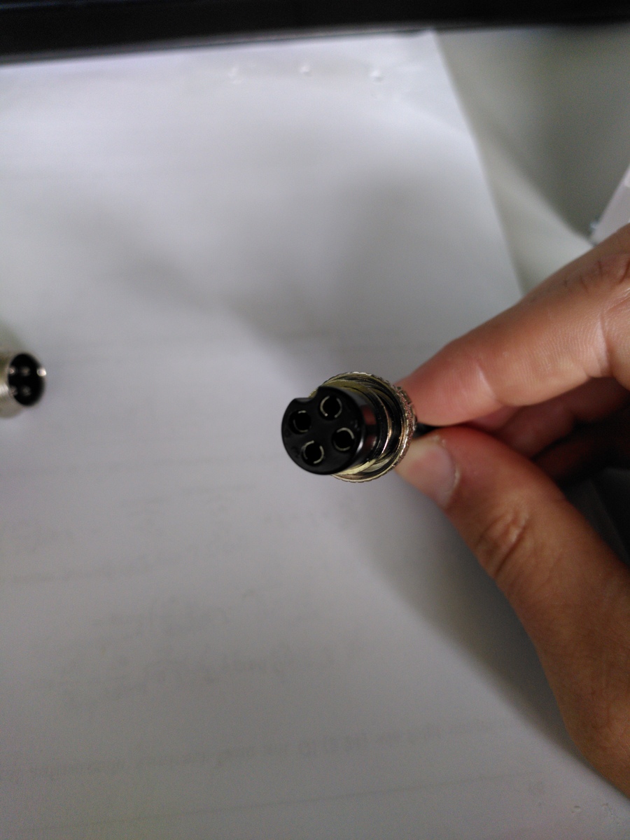

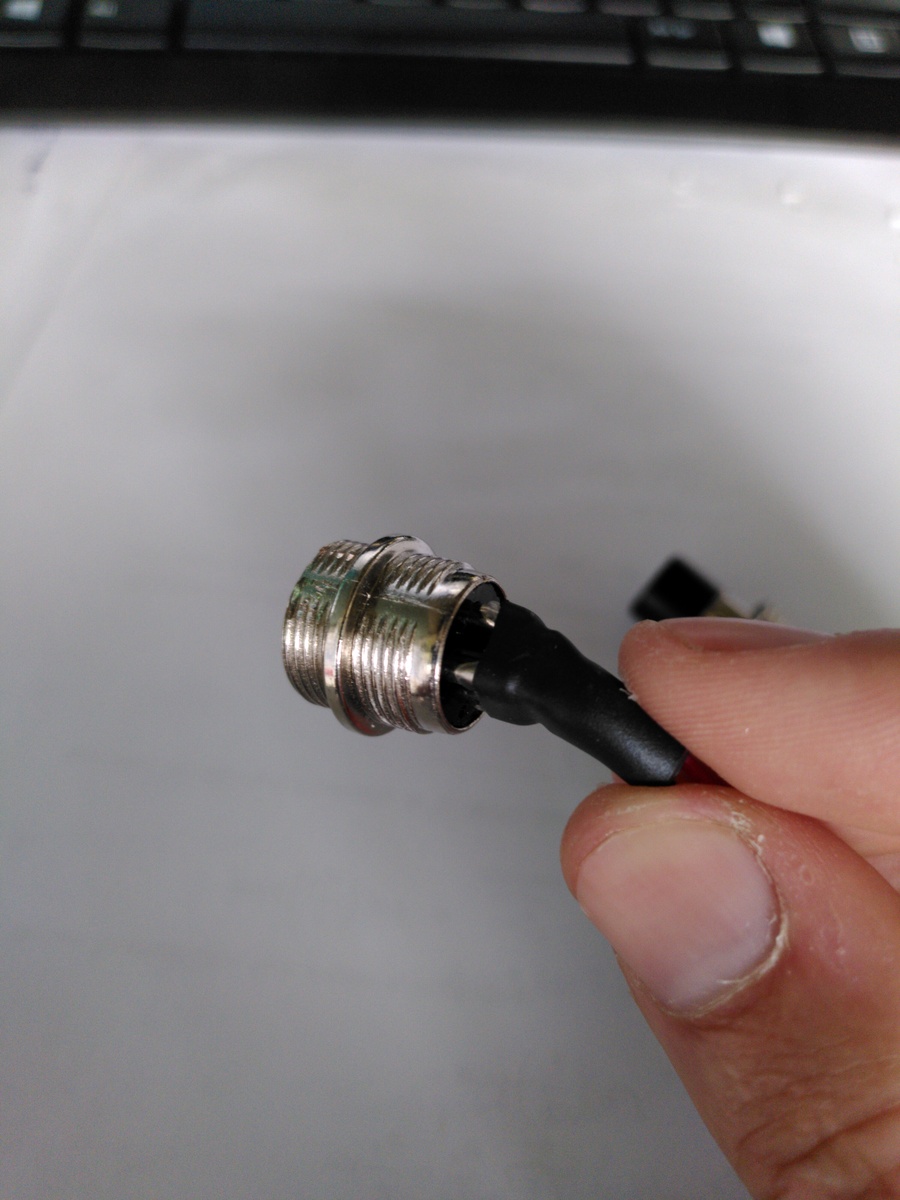

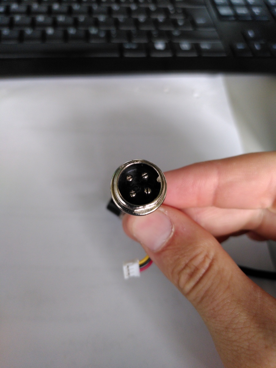

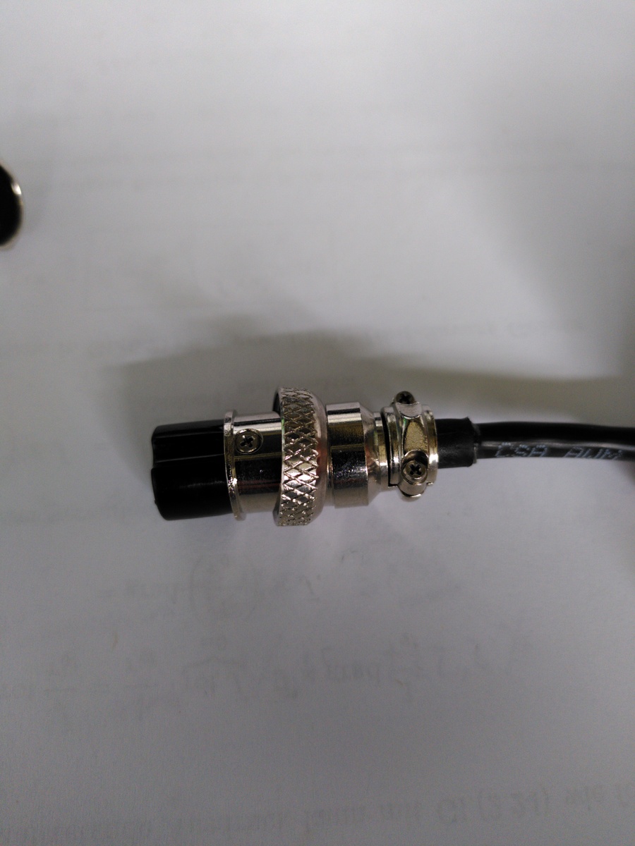

Hallo, kann mir jemand die Artikelnummer zu den Steckern im Anhang nennen, oder mir sagen wie sich diese i.A. nennen, damit ich selber suchen kann? Auf den Steckern steht leider nichts drauf. Sie wurden von meinem Kollegen vor einigen Jahren beschafft, leider undokumentiert. Ich würde für ein Nachfolgeprojekt gerne identische Stecker verwenden, dazu muss ich aber erst mal rausfinden um welche Stecker es sich handelt.

Hi, alte Mikrofonstecker, wie z.B. bei Funkgeräten? M 604 siehe z.B.: https://www.reichelt.de/de/de/mikrofon-kupplung-f-funkgeraete-4-polig-m-604-p11162.html?PROVID=2788&gclid=EAIaIQobChMI0965js_x8gIVb0eRBR1hIwzcEAQYAyABEgKl9fD_BwE&&r=1
MaWin schrieb: > Ebay-Artikel Nr. 352952389343 Wow das ging schnell WTF. Ich glaube das sind sie. Interessehalber: Wie hast du die so schnell gefunden?
Steckerer schrieb: > M8 Serie? Nein, die Pins der Stecker, wie sie bei chinesischen Lötstationen verwendet werden, haben 2mm Durchmesser: https://forum.zerspanungsbude.net/viewtopic.php?t=53434 MaWin schrieb: > Gibt es bestimmt auch aus seriöser Quelle. Tatsächlich: https://de.rs-online.com/web/p/industrie-automation-steckverbinder/1115756 Andreas F. schrieb: > Interessehalber: Wie hast du die so schnell gefunden? Das mit der Lötstation muss man wissen... ;-) Und dann kommt die Suche in EBAY nach "Stecker Lötstation": https://www.ebay.de/sch/i.html?_from=R40&_nkw=stecker+l%C3%B6tstation&_sacat=0&_sop=15 Und dann mit dem neuen Stichwort weiter mit "Stecker GX16": https://www.ebay.de/sch/i.html?_from=R40&_trksid=m570.l1313&_nkw=stecker+gx16&_sacat=0&LH_TitleDesc=0&_odkw=stecker+l%C3%B6tstation&_osacat=0&_sop=15

Lothar M. schrieb: > Das mit der Lötstation muss man wissen... ;-) Tatsache, jetzt wo dus sagst, an meiner alten Chinastation war auch so ein Stecker. Warum findet sich bei Mouser nichts unter "GX16"? Max schrieb: > Das könnte Kleintuchel oder GX16 sein. Kleintuchel passt von der Pinanordnung her nicht, aber ich meine GX16 passt.

Vorsicht bei diesem Steckertyp, nur spannungslos stecken. Der Verpolungsschutz beim Gehäuse-Steckerteil ist gegenüber den Buchsen beim Kabelteil nicht genügend versetzt, dadurch können sich die Kontakte auch schon berühren (aber nicht stecken), wenn man den Kabelteil falsch aufsetzt (hab mir damit eine Schaltung mit externem Netzteil ruiniert). Beim ursprünglichen Einsatzzweck dieses Steckertyps als Steckverbindung für Mikrofone für Funkgeräte war das egal.
Leider war der Threadstarter zu faul den Durchmesser anzugeben. Deshalb bleibt unklar ob GX12 oder GX16: https://www.amazon.de/Clyxgs-Metallmontage-Aviation-M%C3%A4nnlich-Steckdose-Silber/dp/B07VCPY97D/ref=sr_1_3?__mk_de_DE=%C3%85M%C3%85%C5%BD%C3%95%C3%91&crid=EAEVC50OVW4D&dchild=1&keywords=gx16+4+pin&qid=1631182309&sprefix=GX16+4%2Cinstant-video%2C179&sr=8-3 https://www.amazon.de/RUNCCI-YUN-Luftfahrt-Stecker-Drahtverbinder-Schutzkappe-Schraubendreher/dp/B081V1G7P2/ref=sr_1_3?__mk_de_DE=%C3%85M%C3%85%C5%BD%C3%95%C3%91&dchild=1&keywords=gx12+4+pin&qid=1631182327&sr=8-3

Das ist ein klassischer 4pol Stecker/Buchse für CB Funkgeräte (Mikrofon). Gibts bei jedem halbwegs sortierten Funk-Shop oder sicher auch bei Conrad, Reichelt, Pollin etc. Wahrlich nichts exotisches.
