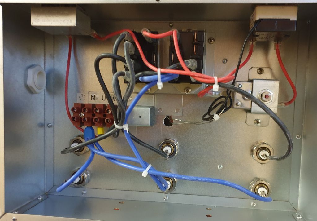

Hallo zusammen, ich bräuchte mal Hilfe bzgl. der Reparatur eines Heiz-Gerätes. Im vorhandenen Gerät sind die Flachsteckhülsen offensichtlich nicht aus üblichem Metall. Auch die Isolation ist nicht aus Kunststoff. Vermutlich handelt es sich bei den Hochtemperaturflachsteckhülsen um eine Variante aus Edelstahl bzw. aus vernickelten Stahl. Bezüglich der Materialverträglichkeiten bin ich mir unschlüssig (edel/unedel), ob ich einfach das Silikonkabel (1) (Vernickeltes Kufper) mit den (2) Flachsteckhülsen vercrimpen kann und diese dann auf die (3) Anschlussklemme stecken kann, ohne dass eine Kontaktkorrosion einsetzt. (1) https://www.e-team-shop.de/ERSATZTEILE/Elektrotechnik/Anschlussmaterial/Kabel-Leitungen/Kupferlitze-1-5mm-rot-bis-230-C.html (2) https://www.e-team-shop.de/ERSATZTEILE/Elektrotechnik/Anschlussmaterial/Kabelschuhe/Flachsteckhuelse-6-3mm-1-0-2-5mm-hoch-temperaturbestaendig.html (3) https://www.e-team-shop.de/ERSATZTEILE/Elektrotechnik/Anschlussmaterial/Klemmleisten/Anschlussklemme-4-polig-FV173-40A-600V-fuer-Kabel-max-6mm.html
Vergang an den Steckern wird ausgelöst durch weich werdendes Material, nicht durch chemische Veränderungen. Bei den üblichen Pizzaöfen sind eher die Leitungen zwischen Heizstäben und Schütz bzw. direktschaltendem Thermostat empfindlich. Die Leitungen davor sterben höchstens durch verbrauchten Schütz bzw. Thermostat, weil die Übertemperatur verbrauchter Kontakte die Stecker heizt-> da kontrollieren, wenns eh schon auf ist. Ab der Anschlußleiste (3) hast idR eh "nur" 105° Ölflex, da reicht gewöhnlicher flachstecker. Aber besser ist natürlich besser :-)
Gunter schrieb: > Vermutlich handelt es sich bei den Hochtemperaturflachsteckhülsen um > eine Variante aus Edelstahl bzw. aus vernickelten Stahl. Ja, vernickelter Stahl. Je nach Hersteller von 220 bis 340 GradC einsetzbar. https://www.e-team-shop.de/ERSATZTEILE/Elektrotechnik/Anschlussmaterial/Kabelschuhe/Flachsteckhuelse-6-3mm-1-0-2-5mm-hoch-temperaturbestaendig.html Reinnickel auch bis 500 GradC. Isoliertüllen aus PA6.6 Nylon taugen nur bis 110 GradC, die aus PE für 80 und PVC bis 75. Aus Silikon oder Teflon sind mir die noch nicht begegnet.
Gut, es geht um einen Saunaofen, da ist die Zuleitung vom Hersteller aus Silikon. Der Ofen soll eine externe Steuerung bekommen, die Interne soll nicht mehr in Stand gesetzt werden.
Wenigstens die Übertemperaturabschaltung muß erhalten bleiben. Verschraubung und Nylonkabelbinder deuten erstmal auf <100°C hin. Alles nicht so wild.
Die Steuerung eines Saunaofens ist normalerweise auf der Unterseite. Das ist der Bereich in der Sauna, welcher am kühlsten ist. So 80/90 Grad max. würde ich mal schätzen. walta
