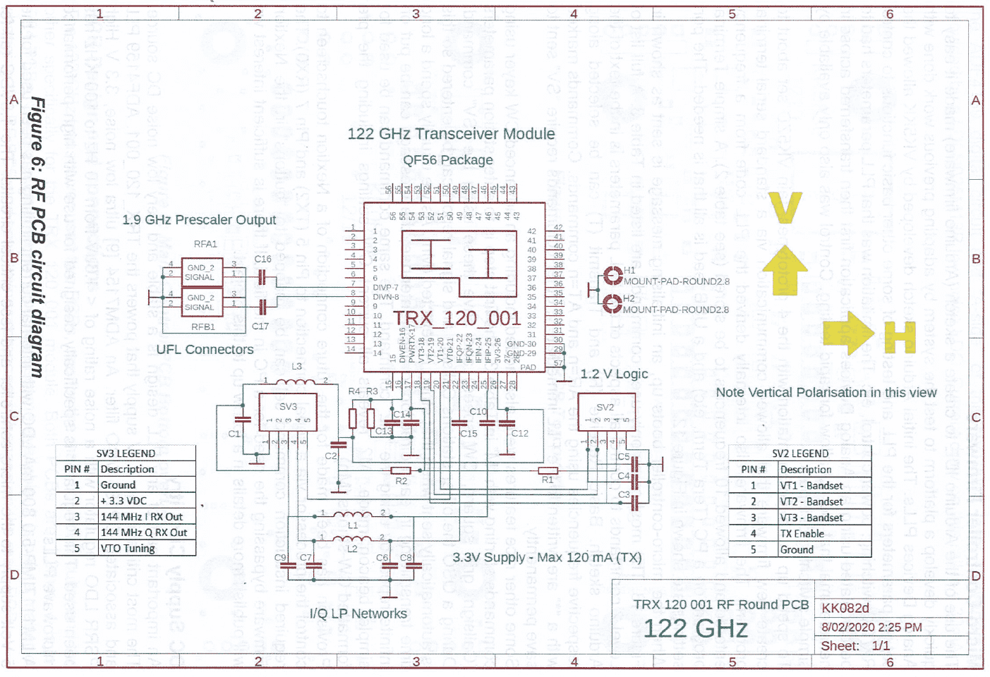

Solche Millimeterwellen-Sendeempfängerchips gibt es (ohne Prozessoren und nur ein Kanal) auch aus good old Germany: https://siliconradar.com/ Im DUBUS-Heft 2/2020 hat ein Australier Amateurfunk-Experimente mit der 122GHz-Version beschrieben. Ansteuerung mit einem Arduino nano. Die Antennen sitzen direkt auf dem Chip. Oszillator ist ein ADF4159 (13GHz-PLL).
Bearbeitet durch User
