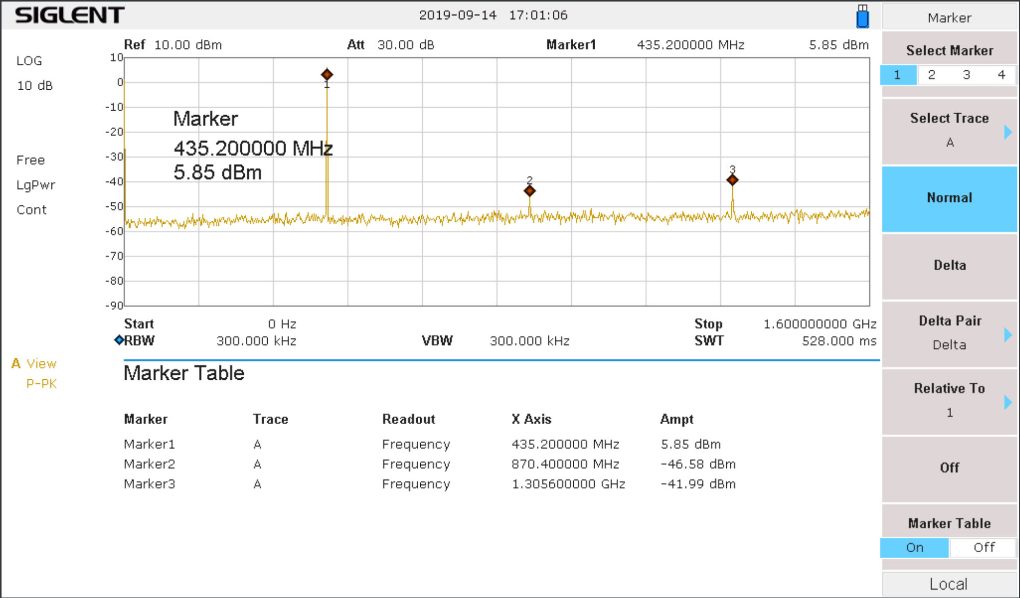

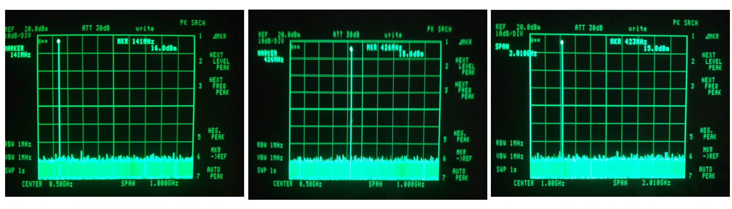

Ich habe in meinen Unterlagen gekramt und folgende zwei Spektern im 70cm Band für eines meiner UV5R für Lo- und Hi-Pwr aus 2019 gefunden. Nur der Vollständigkeit halber. Habe vergessen zu erwähnen, das diese Messung mit einem 30dB ATT gemacht wurde. vy73 Markus

Markus W. schrieb: > Ich habe in meinen Unterlagen gekramt und folgende zwei Spektern > im 70cm Band für eines meiner UV5R für Lo- und Hi-Pwr aus 2019 gefunden. Die allerdings die Nichtkonformität letztlich bestätigen. Vfg 33/2007: https://www.bundesnetzagentur.de/SharedDocs/Downloads/DE/Sachgebiete/Telekommunikation/Unternehmen_Institutionen/Frequenzen/Amateurfunk/AmtsblattverfuegungenAFu/Vfg332007Ver246ffentlicId10701pdf.pdf?__blob=publicationFile&v=4 Gefordert sind unterhalb 1 GHz -60 dBc (oder -36 dBm), dein Spektrum zeigt -52 dBc (bzw. -17 dBm). Oberhalb 1 GHz sind nur -50 dBc gefordert (oder -30 dBm), da schafft es mit -48 dBc fast den Grenzwert.

Waldmeister schrieb: > Da sollte man die Messbedingungen kennen, unter denen diese Spektren > aufgenommen wurden, bevor man über die Konformität urteilt. Bei > Handfunkgeräten erfolgt meines Wissens die Prüfung auf Spurious nicht an > der Antennenbuchse sondern mit der gelieferten Antenne. Beurteilt wird, > was tatächlich abgestrahlt wird. Das hieße, dass man als AFu den Rundstrahler nicht durch einen anderen ersetzen dürfte, ohne die Konformität zu gefährden. Das wäre in der Tat Murks.

Chris D. schrieb: > Waldmeister schrieb: >> Da sollte man die Messbedingungen kennen, unter denen diese Spektren >> aufgenommen wurden, bevor man über die Konformität urteilt. Bei >> Handfunkgeräten erfolgt meines Wissens die Prüfung auf Spurious nicht an >> der Antennenbuchse sondern mit der gelieferten Antenne. Beurteilt wird, >> was tatächlich abgestrahlt wird. > > Das hieße, dass man als AFu den Rundstrahler nicht durch einen anderen > ersetzen dürfte, ohne die Konformität zu gefährden. Das wäre in der Tat > Murks. Nach Durchlesen der entsprechenden Messnorm EN EN 301 783-1 muss ich mich korrigieren. Falls ein Gerät einen externen 50 Ohm Antennenanschluss hat, ist dieser für die Messung zu benutzen. Nur bei geräten mit fest integrierter Antenne wird das abgestrahlte ERP gemessen. Die Messvorschrift der Norm sieht vor in Abschnitt 5.4 Spurious radiations; "For equipment with an external 50 Ω antenna connector, the level of spurious radiations are considered to be either: a) their power level in a specified load (conducted spurious emission); and b) their effective radiated power when radiated by the cabinet and structure of the equipment (cabinet radiation). For equipment without an external antenna connector, spurious radiations are considered to be: c) their effective radiated power when radiated by the cabinet and the integral antenna, in the case of handportable equipment fitted with such an antenna and no external RF connector"

Jörg W. schrieb: > Zumindest beim gezeigten 430-MHz-Spektrum fehlt > ja gar nicht so viel. Die in der Verfügung genannten Werte für die Nebenaussendungen sind übrigens "Richtwerte" keine Grenzwerte. "Richtwert" ist wachsweich und kann z.B. ausgelegt werden: so lange niemand gestört wird können Abweichungen innerhalb eines Ermessensspielraums geduldet werden. Die Schweizer Marktaufsicht war da rigoros und hat ein Exempel statuiert. Das kann man, muss man aber nicht gut finden. Denn es schränkt einen liz. Funkamateur ein. Die Lizenz erlaubt ja - in DL - ausdrücklich den Selbstbau und die Modifikation von kommerziellen Geräten, da sie davon ausgeht, dass durch die Prüfung das fachliche Wissen hierzu nachgewiesen ist. Das ist wie mit der Konformitätsvermutung :-)

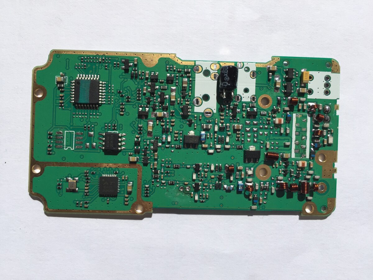

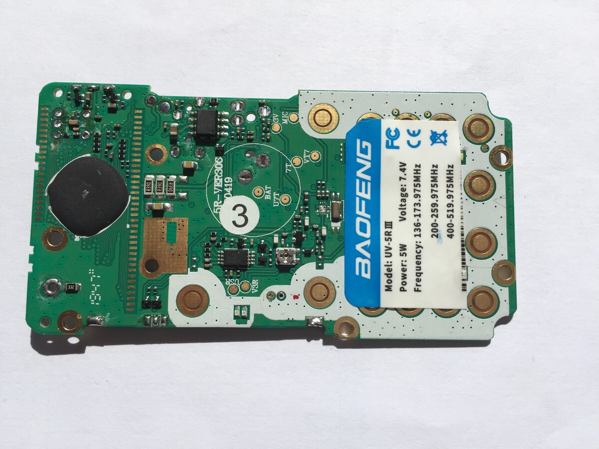

MünchenOst schrieb: > Hier Bilder der Baofeng UV5RIII Leiterplatte. Die Lötstellen sehen nicht besonders vertrauenserweckend aus. Könnte auch einiges nachgelötet sein. Erinnert mich an ein kleines Radio, was es mal beim Kauf einer Packung Aspirin gratis dazu gab. Das war komplett in THT. Mich würde mal interessieren, wie hoch der Ausschuß bei der Produktion ist.
Mohandes H. schrieb: > Erinnert mich an ein kleines Radio, was es mal beim Kauf einer Packung > Aspirin gratis dazu gab. Das war komplett in THT. Mich würde mal > interessieren, wie hoch der Ausschuß bei der Produktion ist. Radio ist auch drauf, RDA5807, der RDA1846 Transceiver IC ist auch in PMR Funkgeräten zu finden. Der wird auch in den VHF/UHF Modulen UV817 verwendet. Das ist alles unterste Preisklasse, was anderes wurde auch nie behauptet. Der Ausschuss in der Produktion ist sicher bei 20%, da keine Wertvollen Bauteile drauf sind, spielt das keine Rolle.
Mohandes H. schrieb: > Die Lötstellen sehen nicht besonders vertrauenserweckend aus. Könnte > auch einiges nachgelötet sein. Das ist doch eine verbastelte Platine. Zur Anschauung was drin ist. Im Originalzustand ist sie jedenfalls nicht.
LiPo schrieb: > Das ist doch eine verbastelte Platine. Zur Anschauung was drin ist. Im > Originalzustand ist sie jedenfalls nicht. Wie kommst Du auf so einen Unsinn? Diese Leiterplatte wurde aus einem Seriengerät ausgebaut.
Sieht halt aus als ob da einige Steckverbinder und ein IC ausgelötet sind.

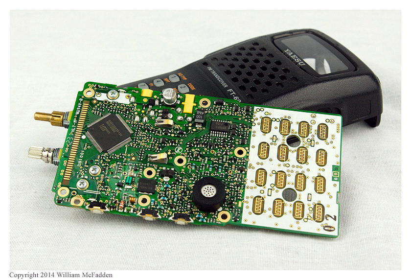

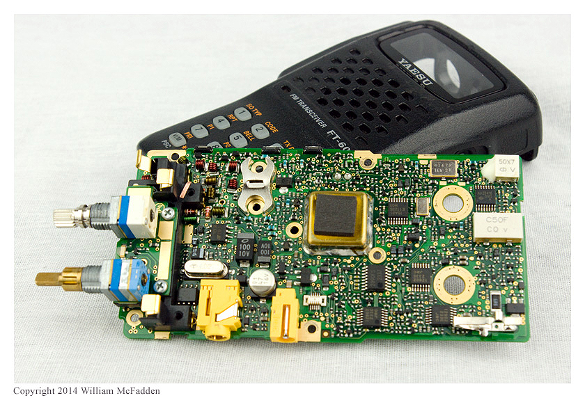

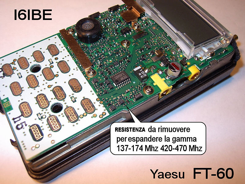

Hier mal das FT-60 von innen.Da wurde deutlich mehr Schaltungsaufwand getrieben und auch sorgfältiger bestückt. Ich liebe Geräte die lange halten und 30 Jahre sind bei AFU Geräten keine Seltenheit. Ich habe noch ein FT-50 von Anno domini...geht auch noch... Noch mehr liebe ich Geräte wo nebenbei beim senden nicht der Fernseher aussteigt....oder anderes.
F. M. schrieb: > Ist ja unfassbar, dass man derzeit wohl besser mit einem 20 Jahre alten > Gebrauchtgerät beraten ist, als mit etwas aktuellem Dir ist aber hoffentlich nicht entgangen, daß wir in einer Umbruchszeit leben und zwar vom analog funktionierenden Transceiver zum mehr oder weniger softwarebetriebenen Transceiver (Buzzword: SDR). Das kostet erst mal Strom für's Rechnen im Transceiver und für batteriebetriebene tragbare Geräte werden vermutlich heutzutage keine neuen analog arbeitenden Chips mehr entwickelt, da es generell in Richtung SDR geht. Also bleibt vorerst der Sektor der Handfunken weitgehend auf dem Stand vor der SDR-Technik mit Schaltkreisen, die vor 20 Jahren oder mehr entwickelt wurden, weil SDR-Technik noch zu viel Strom zieht. Ne Ausnahme wären ICs für Nebensächlichkeiten wie buntes Display usw. W.S.
herbert schrieb: > da wurde deutlich mehr Schaltungsaufwand getrieben Zwangsläufig. Weil es zu dem Zeitpunkt noch keine hochintegrierte Lösungen gab und viele Funktionsgruppen diskret realisiert wurden. Mein altes Standard C510 und mein Kenwood TH7-FE sind beides Sanierungsfälle. Das eine gibt keinen Mucks mehr von sich, beim anderen ist der Modulationshub viel zu klein. Auch diese Geräte altern und halten nicht ewig. Sie haben Elkos, die austrocknen und Kontakte, die hochohmig werden, und Elektretmikrofone mit begrenzter Lebensdauer. Für das Geld eines lumpigen Kenwood Ersatzakkus für das TH7 erhält man ein komplettes UV-5R mit Ladegeschale und Steckernetzteil. Das macht was es soll und kein Fernseher stieg bislang aus und kein Flugzeug fiel vom Himmel. Und wenn es mal seinen Geist aufgeben wird, muss man keinem großen Verlust nachweinen. Es ist sein (kleines) Geld wert.

Waldmeister schrieb: > Zwangsläufig. Weil es zu dem Zeitpunkt noch keine hochintegrierte > Lösungen gab und viele Funktionsgruppen diskret realisiert wurden. :-) Schau mal wie lange es das FT 60 erst gibt...und da gab es noch keine hochintegrierten Lösungen?ha ha...
herbert schrieb: > Schau mal wie lange es das FT 60 erst gibt Das FT60 ist seit 2004 auf dem Markt. Wurde also Jahre vor 2004 entwickelt. Vor 20 Jahren gab es noch nicht die kostengünstigen single Chip Transceiver wie den RDA 1846 wie im UV-5R. Oder noch neuer, den BK4802N. Diese Bausteine kamen Jahre später und ermöglichten ab dann die Massenproduktion von unschlagbar billigen VHF/UHF Handfunken für AFU, PMR, Freenet etc. Schaltbild UV-5R: https://www.allaboutcircuits.com/uploads/articles/BaofengSchematic_Large.jpg

MünchenOst schrieb: > LiPo schrieb: >> Das ist doch eine verbastelte Platine. Zur Anschauung was drin ist. Im >> Originalzustand ist sie jedenfalls nicht. > > Wie kommst Du auf so einen Unsinn? > > Diese Leiterplatte wurde aus einem Seriengerät ausgebaut. Mit einem Aufkleber quer über fast alle Tasten-Pads? Was sucht das Dingens dort? (Deine Fotos ganz oben) Old-Papa

Old P. schrieb: > Mit einem Aufkleber quer über fast alle Tasten-Pads? Was sucht das > Dingens dort? (Deine Fotos ganz oben) Ganz einfach, der Aufkleber dient dazu, die LP zu ordnen zu können. Ich habe einige Boxen mit allen möglichen Leiterplatten. Wenn nichts drauf steht, wer weis dann nach paar Jahren noch was das war. Durch das Label ist es eindeutig.

Ach den Beitrag hab ich ja längst aus den Augen verloren. Nun, ergänzend zum Thema Baofeng: Software: Speicher nicht erhalten worden nach mehrfachen ein und ausschalten, Speicherkanäle durch andere Frequenzen ersetzt, durch mehrfaches ein und Ausschalten ect... Das Programmieren selbst klappt idr. Reibungslos.
