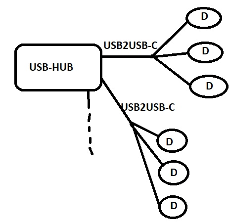

Hallo zusammen, ich suche für ein Projekt eine Möglichkeit, mehrere (10+) nah beieinander liegende Geräte per USB-C zu laden. Jedes dieser Geräte hat nur eine Maximale Stromaufnahme von 500mA. Die eine Option ist natürlich einen 10-Port USB Hub zu verwenden welcher entsprechend 10 USB Kabel zu jedem Gerät führt. Jetzt ist die Überlegung, mit diesem 10er USB Hub auf z.B. 30 Geräte zu gehen, da der Strombedarf ja so klein ist, könnte jeder Port auch diese 3 Geräte auf einmal speisen. Dazu benötigt es ein USB-C Split Kabel. Alle Kabel dieser Art haben immer unterschiedliche Buchsen (Lighting/uUSB/USB-C) Ich brächte jedoch mehrere USB-C Abgänge pro Kabel. Kennt ihr etwas in dieser Art oder habt ihr eine elegantere Vorgehensweise? *Noch zur Präzisierung: Die Devices nutzen nur "pseudo-USB-C", d.h. es wurde ein Wechsel von uUSB auf USB-C vorgenommen um die mechanischen Vorteile des USB-C zu nutzen, jedoch ohne Datatransfer etc. Nur zum laden der Devices. Der USB-Hub selbst hat USB-Typ A Ausgänge.

W. S. schrieb: > Das Kombipaket soll später mit den Devices verkauft werden, Dann frag doch mal bei div. Kabelkonfektionieren nach, was dich ein Satz 1->x Kabelpeitschen kostet, speziell nach deinen Anforderungen produziert. Mit billigen Kabeln, brauchst ja nur zwei Adern, und jeweils einer D+ nach D- Brücke in den Steckern. Damit simuliert jeder Stecker einen Dedicated Charger mit mind. 500mA (so als ob eine Wandwarze mit "USB-A -> USB-C" Kabel verbunden wäre)

Rainer S. schrieb: > https://www.reichelt.de/at/de/ladekabel-3in1-c-zu-3x-c-1-m-delock-86713-p295067.html > > 1 x USB-C zu 3 x USB-C in zwei Längen wählbar > > > Bei Akku-Lampen habe ich sowas mal öfters gesehen: > https://www.fermob.com/de/Die-Produkte/Moebel/Schutz/Pieces-detachees/usb-c-kabel-x3-h12-lampen-balad > > 1 x USB zu 3 x USB-C Fast!... Müsste USB-A auf USB-C sein. Ich habe so ein Gefühl das das aus technischen Gründen nicht zu finden ist, da die USB2.0 Funktionalität an einer USB-C Buchse nicht wirklich ersichtlich sein würde.
W. S. schrieb: > da die USB2.0 Funktionalität an einer USB-C Buchse nicht wirklich > ersichtlich sein würde. Die einzige Funktionalität solcher Kabel ist als Stromversorgung. Daten sind allenfalls an einem Stecker vom Bündel möglich. NB: Bei USB 3.x, ob USB-A oder USB-C, liegen die 5 Gbit/s Links getrennt von denen für USB 2.0. Das lässt sich also problemlos aufdröseln.

(prx) A. K. schrieb: > Daten sind allenfalls an einem Stecker vom Bündel möglich. Das wäre recht riskant... da könnte dann das Gerät am Stecker mit Daten eine abweichende Spannung aushandeln (Notebook, 65Watt, 20V...) und die Geräte an den passiven Steckern damit grillen.
Εrnst B. schrieb: > (prx) A. K. schrieb: >> Daten sind allenfalls an einem Stecker vom Bündel möglich. > > Das wäre recht riskant... da könnte dann das Gerät am Stecker mit Daten > eine abweichende Spannung aushandeln (Notebook, 65Watt, 20V...) und die > Geräte an den passiven Steckern damit grillen. Das denke ich auch. Daher werden solche Splitter-Kabel wohl nicht sehr inteligent sein können. Ich werde dann wohl bei 1zu1 Kabelverbindungen bleiben müssen.
W. S. schrieb: > Ich werde dann wohl bei 1zu1 Kabelverbindungen bleiben müssen. Solang die Kabelpeitsche die Datenleitungen nicht durchreicht, zu keinem der Enden, ist das egal. Dann bleibt's bei den 5V. Und wenn jeder der Stecker die oben angesprochene D+ -> D- Kurzschlussbrücke enthält, erkennen angeschlossene Geräte auch, dass sie 500mA ziehen dürfen.
Εrnst B. schrieb: > wenn jeder der > Stecker die oben angesprochene D+ -> D- Kurzschlussbrücke enthält Das ist schwierig selbst zu löten, ich würde USB-C Ladekabel abschneiden und mit Schrumpfschlauch zusammenlöten (nur GND/VCC). Georg
