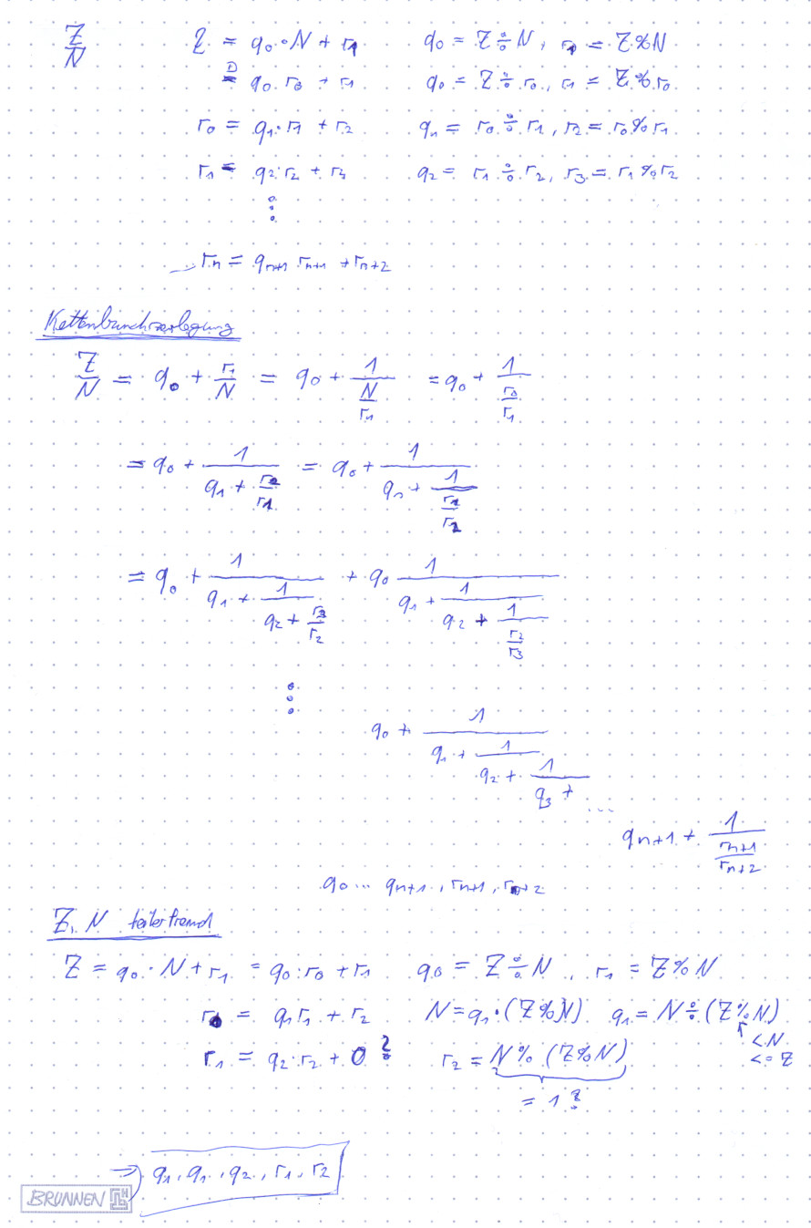

Hallo zusammen, ich habe einen Bruch int32_t Z, int32_t N, bei dem Zähler und/oder Nenner 32 Bit breit sind. Der Zähler und Nenner sind schon teilerfremd, d.h. der Bruch ist maximal gekürzt, und normalisiert, d.h. der Nenner ist immer größer als 0. Jetzt suche ich den Bruch int16_t z, int16_t n, bei dem Zähler und Nenner kleiner als 16 Bit (vorzeichenbehaftet) sind, der den Bruch Z/N bestmöglich approximiert. Erster naiver Ansatz: n = INT16_MAX; aber es lässt sich für viele Brüche Z/N zeigen, dass es bessere Approximationen gibt. Jetzt bin ich bei vollständiger Enumeration des Suchraums, d.h. ich gehe den für den Nenner alle Zahlen von 1 bis INT16_MAX durch, prüfe ob der zugehörige Zähler (und der Zähler plus 1) einen kleineren Fehler als die bisherige Approximation liefert. Das Ganze muss nur dreimal beim Start meines STM32F446 laufen, die Laufzeit ist also nicht wahnsinnig kritisch, aber dominiert die Startzeit leider. Gibt es einen intelligenteren Algorithmus?

Euklidischer Algorithmus? Ich bin mir gerade nicht sicher, ob der immer das Optimum liefert, aber auf jeden Fall sehr schnell gute Näherungen.
Yalu X. schrieb: > Euklidischer Algorithmus? Den kenne ich nur für die Ermittlung des größten gemeinsamen Teilers. Das ist auch tatsächlich ein vorab-Schritt, um das hier sicherzustellen: Walter T. schrieb: > Der Zähler und Nenner sind schon teilerfremd, > d.h. der Bruch ist maximal gekürzt, und normalisiert, d.h. der Nenner > ist immer größer als 0. Gibt es da eine Erweiterung zum Approximieren? (Ganzzahl-Arithmetik und Restklassenringe sind meine Achillesferse.)
Bearbeitet durch User
Ich hatte vergessen, auch das Stichwort "Kettenbruch" zu erwähnen. Diese beiden Artikel helfen dir evtl. weiter: https://de.wikipedia.org/wiki/Kettenbruch#Beste_N%C3%A4herungen https://de.wikipedia.org/wiki/Euklidischer_Algorithmus#Euklidischer_Algorithmus_und_Kettenbruchzerlegung

Walter T. schrieb: > Das heißt jede Verbesserung durch einen anderen Algorithmus ist rein > Interessehalber. Hab's mal mit den Kettenbrüchen versucht, aber nur an wenigen Beispielen getestet. Der Code könnte also noch Bugs, evtl. sogar grobe Denkfehler enthalten. Der Rechenaufwand steigt logarithmisch mit dem Nennerlimit. Bei einem Nennerlimit von 65536 werden maximal 25 Schleifendurchläufe benötigt.
Yalu X. schrieb: > Hab's mal mit den Kettenbrüchen versucht, aber nur an wenigen Beispielen > getestet. Danke für's Probieren! Ich führe mir das direkt mal zu Gemüte. Ehrlich gesagt ist mir der Denkansatz auch viel wichtiger als eine korrekte Implementierung. Wie ich ja schon oben schrieb, ist dieser Teil der Mathematik definitiv nicht meine Stärke. Ich habe mal versucht, die Vorgehensweise bei Kettenbruchzerlegung und einer daraus zu bestimmenden Näherung zu verstehen, komme aber auf keinen grünen Zweig. a) Ich mache eine Kettenbruchzerlegung des Bruchs Z/N. Da das rational ist, wird es auf jeden Fall terminieren, weil irgendwann der Rest 0 ist. Ich habe dann eine vorher nicht bestimmbare Anzahl an Quotienten q_0 bis q_n und zwei Reste r_n und r_n+1. Alle anderen Reste benötige ich für meinen Kettenbruch nicht. Wenn ich das richtig sehe, muss ich alle q_i und die letzten beiden r_i speichern, um den ursprünglichen Bruch exakt als Kettenbruch darzustellen. b) Wenn ich das alles ausmultipliziere, habe ich wieder den kompletten Bruch wie vorher. Also muss ich wohl irgendwann früher abbrechen. Aber woher weiß ich, wann? Ich nehme an, wenn der letzte Rest r_i in die gewünschte Größenordnung kommt, weil das ja später der Hauptnenner ist. Dann aber: c) Wenn Z und N teilerfremd ist, sollte der Algorithmus doch automatisch im dritten Schritt terminieren, oder habe ich da einen Denkfehler? Aber wenn ich ohnehin nur drei Schritte habe - was kann ich dann weglassen, ob gröber zu werden (respektive einen kleineren Nenner zu bekommen)? Vielleicht klären sich Teile daraus aus dem Quelltext. Danke für den Ansatz!

Walter T. schrieb: > Für Z = 40973 und N = 29147 [...] Die ersten Glieder der Entwicklung von 40973/29147 in einen regulären Kettenbrauch lauten [1;2,2,6,1,1,2,1,12,1,1,...]; zum Weiterrechnen hatte ich keine Lust mehr. > Mit vollständiger Enumeration komme ich auf > z = 9067, n = 6450. Das ist in der Tat der 11. Näherungsbruch; er ergibt sich genau aus der oben angegebenen Teilfolge. > Auffällig an dem Beispiel ist, dass Zähler und Nenner > recht klein sind. Das haben Kettenbruch-Näherungen so an sich. Die Näherung 355/113 für Pi stimmt auf sieben geltende Ziffern.
Walter T. schrieb: > Ich habe dann eine vorher nicht bestimmbare Anzahl an Quotienten q_0 bis > q_n und zwei Reste r_n und r_n+1. Wenn ich weiter drüber nachdenke: Dass ich die Ordnung des Kettenbruchs nicht a priori absehen kann, ist ja überhaupt kein Problem. Der Euklid-Algorithmus braucht ja nicht lange. Da ist das gleiche Problem bei jedem sprintf() schlimmer.

Walter T. schrieb: > Wenn ich weiter drüber nachdenke: Dass ich die Ordnung > des Kettenbruchs nicht a priori absehen kann, ist ja > überhaupt kein Problem. Der Euklid-Algorithmus braucht > ja nicht lange. Soweit ich weiss, ist die reelle Zahl mit der am langsamsten konvergierenden Kettenbruchentwicklung der Goldene Schnitt. Dessen Entwicklung lautet [1;1,1,1,1,1....]. Für eine vorgegebene Genauigkeit braucht jede andere Zahl somit höchstens gleich viele Schritte. Zu allem Überfluss sind Zähler und Nenner dieser Entwicklung aufeinanderfolgende Elemente der Fibonacci-Folge, und auffälligerweise ist gerade das 25. Element dieser Folge das erste, das größer als 2^16 ist.
Nachtrag: Der Ansatz über den Kettenbruch ist goldrichtig. Der angehängte Quelltext ist alles andere als optimiert, aber er schafft das Zehnfache von dem, was oben mit vollständiger Enumeration in 28 Sekunden gemacht wurde in einer Zeit, die ich nicht mit der Stoppuhr erfassen kann. Er liefert insbesondere auch in allen getesteten Fällen das gleiche Ergebnis wie die vollständige Enumeration. Wahrscheinlich ist noch der eine oder andere Bug drin, aber den bekommt man noch plattgebügelt. Insbesondere wird es vermutlich sinnvoll sein, den Stack, den er sich genehmigen darf, zu begrenzen. Danke nochmal insbesondere an Yalu für den richtigen Tipp und danke an die anderen für die ebenfalls durchgängig brauchbaren Beiträge!
