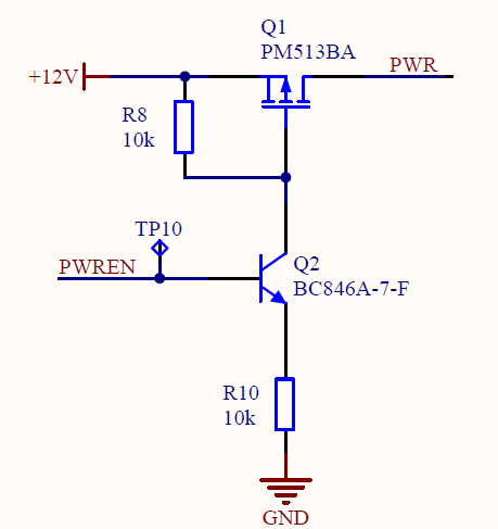

ich habe einen einfachen P-Fet als High-Side-Switch Schaltkreis der
problemlos seinen Dienst versieht (original.png).
Da ich aber auf Grund der allgemeinen Chipkrise Schwierigkeiten habe,
einen passenden P-Fet in ausreichenden Mengen heranzuschaffen (mein
Alternativenliste hat aktuell 8 Typen gelistet, beste L/T: 30 Wochen+)
suche ich nach Alternative ohne an die Platine zu müssen.
Idee ist einfach einen PNP statt des P-Fets zu nutzen, hier sehen die
Verfügbarkeiten besser aus.
Ich habs mit LTSpice simuliert und nach Anpassung von R10 auf 100R-220R
scheint das auch zu gehen.
PWREN kommt von einem AVR (R10 sollte also eher 220R sein).
Die Last liegt bei max 1-1,5A
Als PNP hatte ich jetzt z.B. den ZXTP07040DFFTR gefunden (SOT-23).
Übersehe ich was, oder ist das so einfach machbar?

Bei R10 = 220 Ohm gibts einen Basisstrom von ~50mA, was entsprechend
Datasheet bei 1,5A auf ~0,5A Sättigungsspannung rausläuft, somit auf
0,75W Verlustleistung. Das ist nicht ohne erhebliche Kühlfläche auf der
Platine möglich. Bei R10 = 100 Ohm und 1A sieht es besser aus. Sättigung
0,1V sind nur 0,1W.
Ob der 100R oder 220R hat, tut dem AVR nur wenig, denn dazwischen kommt
die Stromverstärkung des Transistors Q2.
An dem fallen dann 7V ab, zusammen mit einem Emitterstrom von 4,3V/100R
= 43mA ergibt das auch schon knackige 300mW. Der wird also schon gut
warm.
1,5A über einen bipolaren SOT-23?
Huah, das wird eine heiße Sache. Ich würde mich das nicht trauen...

1.5A über SOT-23 ist auch nicht gerade wenig. Bipolar ist man da auf
spezielle low-sat Typen angewiesen (traditionell von Zetex). Und damit
landet man praktisch automatisch bei
> Problem: Der ZXTP07040DFFTR ist auch fast nicht lieferbar.
Ganz abgesehen davon daß der Basisstrom nicht mehr vernachlässigbar ist
und den Treibertransistor auch stresst. Ich glaube, daß man sich
wesentlich leichter tut, einen passenden p-MOSFET zu finden.

Ich suche nach einem Typen, von dem ich so ~50k Stk mit einer L/T von
~16Wochen bekommen kann. Bedarf direkt beim Fertiger in CHN.
Der NXV40UNR ist leider ein N-Fet ...
Bisher hab ich naben dem PM513 mit 30Wochen noch FDN304PZ, FDN302P,
DMP3125L-13, AOSS211319C anfragen lassen, aber die liegen alle schon
über 60 Wochen.

Hab auch noch den SI2301BDS gefunden, den gibts sogar bei DK in
Stückzahlen.
Mal gucken was die Lieferanten vom Fertiger sagen.
Vom SI2393DS-T1-GE3 haben sie 26k.
https://de.farnell.com/vishay/si2393ds-t1-ge3/mosfet-p-kanal-30v-7-5a-2-5w/dp/3263506
