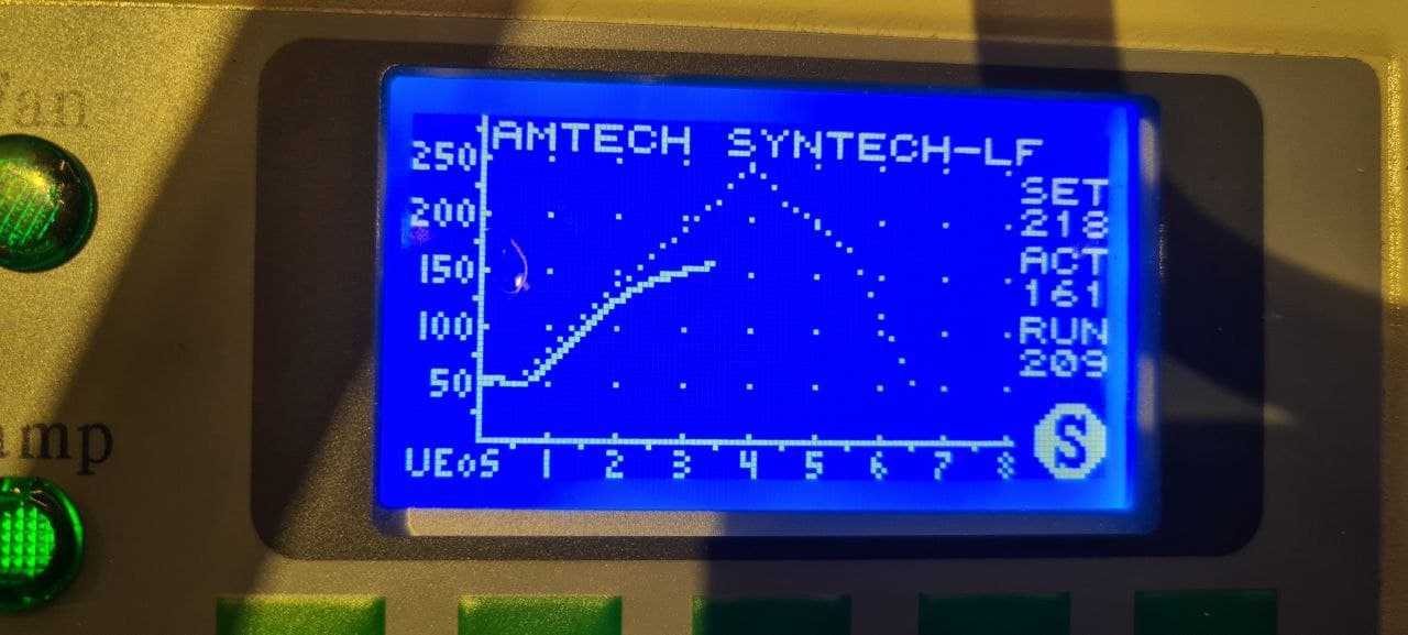

Hallo, ich habe hier einen T962 der mich zum verzweifeln bringt. Ich habe die Software aktualisiert (MOD) und auch den Cold Junction Sensor verbaut. Leider passt der tatsächliche Temp Wert nicht zum Profil. Das Profil läuft durch, jedoch ist der Wert immer total daneben siehe Bild. Muss ich da noch etwas einstellen bzw. anpassen? kann mir jemand dazu einen Tip geben? Vielen Dank Thorsten

Thorsten schrieb: > Hier der link zum Git: Diese FW funktioniert einwandfrei. Heizer schrieb: > Die Heizleistung reicht wohl nicht aus. +1 Wenn "Lamp" durchgehend an ist, dann heizt er voll. Vermutlich Kontaktprobleme an den Heizstäben oder das Board ist wirklich defekt.
Wenn dort die original-Sensoren verbaut sind dann stimmen die eventuell auch nicht so ganz. Wichtig ist auch die Umgebungstemperatur sprich wie viel von der Wärme irgendwo verloren geht. Der Ofen liegt nicht mal mit der alternativ Firmware in den angegebenen Bereichen, eventuell liegt das an der allgemeinen Build-Quality dass sich die Geräte von Maschine zu Maschine etwas unterscheiden. Du wirst nicht herumkommen eine ordentliche Kalibration durchzuführen, die Leiterplatten mit einem Sensor verbinden und dann selber ausmessen und den Code eventuell anzupassen. Die Probleme werden erst mit bleifrei so richtig sichtbar, für bleihaltig sind die Anforderungen ja auch geringer. Sprich: - vergewissere dich dass die Sensoren auch richtige Daten liefern - Lüftersteuerung eventuell überprüfen. Ich habe ebenfalls so einen Reflow Ofen, da die Zeit knapp wurde habe ich dann aber zum 4000 EUR Modell gegriffen und das hat dann reproduzierbar gut funktioniert. Das 4000 EUR Modell kostet wohl auch nur so 300-500 EUR in der Herstellung, dort sind auch nicht nur Qualitätsteile verbaut, aber die Kalibration passt bereits bei der Auslieferung.
Thomas H. schrieb: > Du wirst nicht herumkommen eine ordentliche Kalibration durchzuführen, > die Leiterplatten mit einem Sensor verbinden und dann selber ausmessen > und den Code eventuell anzupassen. +1 > Die Probleme werden erst mit bleifrei so richtig sichtbar, Dafür ist dieser Ofen definitiv nicht geeignet.
