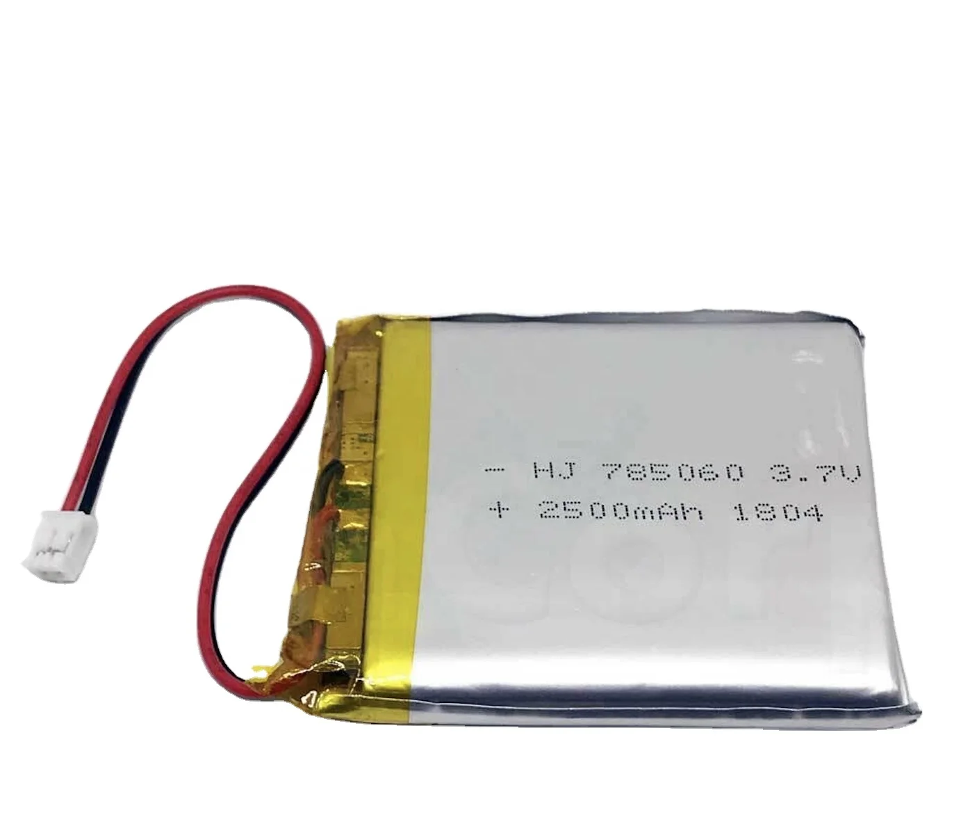

Das Akku-Pack "HJ 785060 3.7 Volt 1804" hat eine eingebaute "kabelos-ladbar" feature. Kann man dieses Akku-Pack mit jedem beliebigen "Wireless-charger" laden oder benötigt man dazu spezielle Charger? Oder anders gefragt: Kann man mit jeden beliebigen "Wireless charger" jedes beliebige kabellos ladbare Gerät laden oder gibt es da Abhängigkeiten?

Hallo, Manfred H. schrieb: > Das Akku-Pack "HJ 785060 3.7 Volt 1804" hat eine eingebaute > "kabelos-ladbar" feature. Das sagt wer? Ist doch ein üblicher LiPo 3,7V 3000mAh mit kabel und JST-Stecker??? Gruß aus Berlin Michael

Michael U. schrieb: > Ist doch ein üblicher LiPo 3,7V 3000mAh mit kabel und JST-Stecker??? ACK https://sc04.alicdn.com/kf/Haf3be5153611425d9639df237954e2c7T.jpg
Michael U. schrieb: > Dein Google kaputt? ;-) > Als Beispiel: Ich hatte jetzt eher nach der Bezeichnung inklusive dem "HJ" und dem "1804" gesucht, konnte aber damit nichts finden. Hier ist es im Text auch nicht enthalten, aber auf dem Bild kann man diese Bezeichnung erkennen.

Rolf M. schrieb: > Etwas mit dieser Bezeichnung konnte ich per Google nicht finden. Genauer gesagt findet man zuviel davon. Manche Angebote von den Kriegerfrauen oder von den 40 Räubern behaupten zwar, daß der 785060 Lipo Akku drahtlos aufladbar wäre (sucht nach "785060 wireless"). Aber das ist durch gar nichts belegt. Ich halte das für ein Mißverständnis bzw. einen Übersetzungsfehler.
Axel S. schrieb: > Ich halte das für ein Mißverständnis bzw. einen Übersetzungsfehler. Glaube ich auch: "Kabelgebunden aufladbare Versorgung FÜR mobile (auch ferngesteuerte, siehe unten) XY" war wohl wirklich gemeint. Michael U. schrieb: > Als Beispiel: > https://www.amazon.de/VinCorp-2500mAh-Stecker-Empf%C3%A4nger-Quadrocopter/dp/B0863PZPSM Es hätte doch tatsächlich weit, weit schlimmer kommen können...
