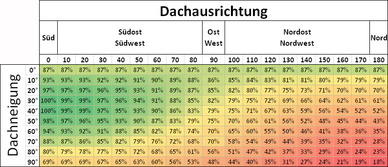

mein Nachbar sagte mir neulich das die Dachausrichtung für eine
Solaranlage nicht mehr so wichtig ist. Ihm wurde gesagt das es sogar
ungünstig ist, reine Südlage zu haben.
Bei mir wär das nicht schlecht, da der meiste Energieverbrauch am
Nachmittag ist, also die Westseite wär dann wohl optimal.
Im Netz werde ich nicht schlau und viele Beiträge werden auch zerredet,
so das einem die Lust vergeht diese Ergüsse nach Infos zu durchforsten.
Aber ist das nun so oder nicht ?

Dann guck dir Rechenergebnisse an, denen statistische Einstrahlungsdaten
zu Grunde liegen. Beim PV Performance Tool des PVGIS am JRC kannst du
rumprobieren und musst nicht auf irgendwelche Gerüchte vertrauen.
https://re.jrc.ec.europa.eu/pvg_tools/en/#PVP
E- und W-Dach musst du separat berechnen und dann zusammenzählen.

Es gibt 2 Gründe, warum sich Ost-West-Dächer inzwischen lohnen.
1. PV-Module an sich sind viel billiger geworden.
Früher war das anders, da lohnte sich auch hoher Aufwand, um die teuren
PV-Module etwas besser auszurichten. Inzwischen sind die Module nicht
mehr der Hauptkostenpunkt.
2. Es lohnt sich nicht mehr, Strom nur zu verkaufen, Eigenverbrauch ist
inzwischen wirtschaftlich bedeutsam. Deswegen ist es weniger wichtig,
den maximalen Jahresertrag in kWh rauszuholen, sondern günstig, wenn
möglichst viel davon selbst verbraucht werden kann. Das geht mit einem
Ost-West-Dach besser, weil das auch früher und später am Tag noch Strom
liefert, im Vergleich zum reinen Süd-Dach.
Aber wie Wolfgang schrieb: selber simulieren macht schlau.
Nachtrag:
Ein Ost-West-Dach erlaubt es u.U., einen kleineren Wechselrichter zu
verbauen, weil Ost und West nie gleichzeitig volle Sonne sehen.

von Achim M. (minifloat)
(prx) A. K. schrieb:
> Die Physik ist mir bekannt.
Äh ja, dann verstehe ich die Frage nicht. Ein Ost-West-Dach wäre dann am
Äquator für die Selbstreinigung ideal.
Bei welchem Breitengrad der TO zuhause ist, wissen wir nicht. Ich gehe
mal von Nordhalbkugel aus, weil von einer Südausrichtung die Rede ist.
Das Muscheldiagramm vom Rüdiger B. gilt auch nur für dort, wo Rüdiger B.
wohnt.
Unterm Strich also nichts klar, da Null Berechnungsgrundlage gegeben
ist.
mfg mf
