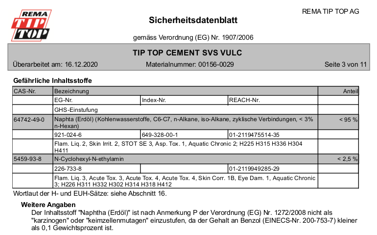

Nun lese ich beim klassischen Reparatur-Set (Rema TipTop) "Naptha
(Erdöl)" als gefährlichen Bestandteil der Vulkanisierlösung, bei einem
Konkurrenzprodukt (Fischer) lese ich dagegen "n-Heptan" als gefährlichen
Bestandteil. Beide Produkte tragen dennoch die gleichen drei
Gefahrenhinweise (Bild).

Naphta ist Rohbenzin, also ein Gemisch verschieden langer
Kohlenwasserstoffe. (n-)Heptan dagegen ist ein reiner Kohlenwasserstoff
der Alkane-Gruppe.
Ob Naphta oder Heptan besser zum Gummi-Kleben geeignet ist, möchte ich
nicht abschließend beurteilen. Auf jeden Fall sind die chemischen
Eigenschaften soweit identisch, dass die gleichen Gefahrensymbole und
vermutlich auch die gleichen H-Sätze auf der Verpackung sind.
