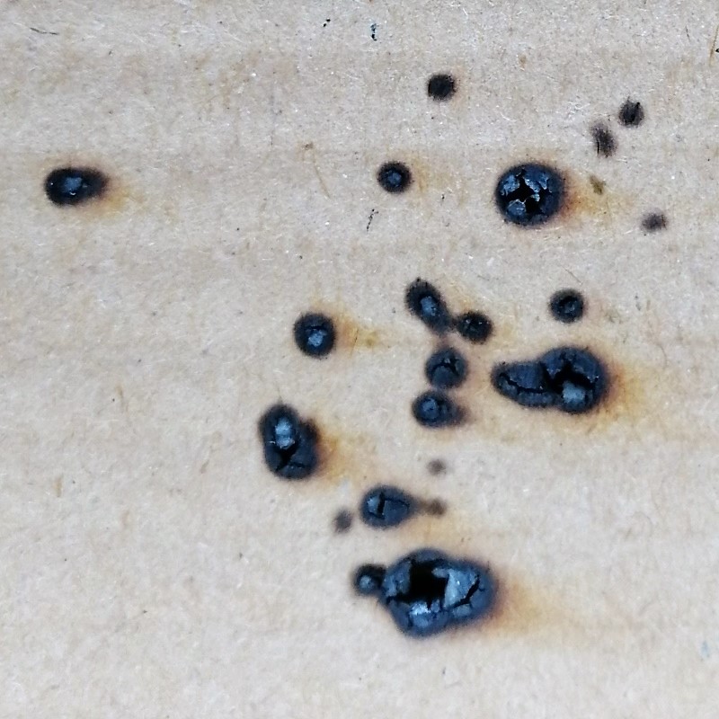

Georg M. schrieb: > Die Brennweite ist ca. 32cm. stand das drauf? Oder hast Du die ermittelt, indem Du auf eine Lichtquelle scharf gestellt hast und den Abstand gemessen. Wenn das die Sonne war, OK. Wenn das ein Deckenlicht war, dann eher die Hälfte. Ist nicht böse gemeint, ist mir mal passiert.
A. S. schrieb: > Wenn das die Sonne war, OK. Wenn das ein Deckenlicht war, dann eher > die Hälfte. Oder man misst auch den Abstand der Linse zum Deckenlicht und wendet dann die Linsengleichung an: https://de.wikipedia.org/wiki/Linsengleichung Extra deswegen zum Optiker rennen würde ich nicht, zumal der heute zu hat :)
Schlaumaier schrieb: > Und genau DAS soll er prüfen lassen. Dafür reicht eine kleine Lampe und ein Zentimetermaß. z.B. http://derpi.tuwien.ac.at/~tobias/methoden1/Brennweite.pdf (S.4f)
A. S. schrieb: > Wenn das ein Deckenlicht war, dann eher die Hälfte. > > Ist nicht böse gemeint, ist mir mal passiert. Jetzt weißt du es wenigstens. Solche Grundlagen der Optik sollten eigentlich in der 8. Klasse dran sein (2f-Abbildung).
A. S. schrieb: > stand das drauf? Oder hast Du die ermittelt, indem Du auf eine > Lichtquelle scharf gestellt hast und den Abstand gemessen. Wenn das die > Sonne war, OK. Wenn das ein Deckenlicht war, dann eher die Hälfte. Korrektur: ca. 295mm. Was ist nun? Stimmt das mit der 3-fachen Vergrößerung definitiv nicht? Darf ich mich jetzt betrogen fühlen?

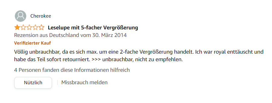

Georg M. schrieb: > Ja, mit Dioptrien wäre es wesentlich eindeutiger. Aber so konnte jemand die Erfahrung einer royalen Enttäuschung machen, das schafft auch nicht jeder!
