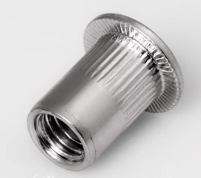

Löcher musst du sowieso bohren. Ich verwende in so einem Fall
Einpressmuttern. Natürlich kann man die nur in Richtung der Frontplatte
beanspruchen, aber das ist bei aufgeklebten Muttern auch nicht anders.
Georg

Etwas besser gehte (wenn der Platz vorhanden ist) eine M3
Einschlagmutter - falschherum etwas anrauhen und ggf. noch ein zwei
kleine überstehende Stahldrähte mit einkleben. Je weiter am ende einige
Klebepunkte vom Mittelpunkt entfernt sind, um so mehr hält das ganze.

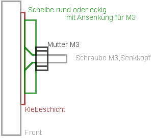

oder klebe eine Metallplatte mit Löchern in die du Gewinde schneidest
hinten auf, mindestens in der Größe:
https://www.ebay.de/itm/133673377376 M3 x 8 x 2, besser grösser.
von Holger R. (holgerr)
MaWin schrieb:
https://www.reichelt.de/selbstklebender-abstandshalter-hoehe-4-8mm-ahs-4-8-p53729.html
Bevor ich die nehme würde ich es auch mit Stabilit Express versuchen zu
kleben und statt einer Mutter lieber einen Stehbolzen.
Georg schrieb:
> Einpressmuttern
Die heißen Blindnietmuttern und benötigen eine Bohrung.
HolgerR
von Manfred (Gast)
Holger R. schrieb:
> Georg schrieb:
>> Einpressmuttern
Nein.
Ja.

von Mario P. (Gast)
HolgerR schrieb:
>Georg schrieb:
>> Einpressmuttern
Es gibt sowohl Blindnietmuttern als auch Einpressmuttern.
Richtig ist, daß beide eine Bohrung benötigen.

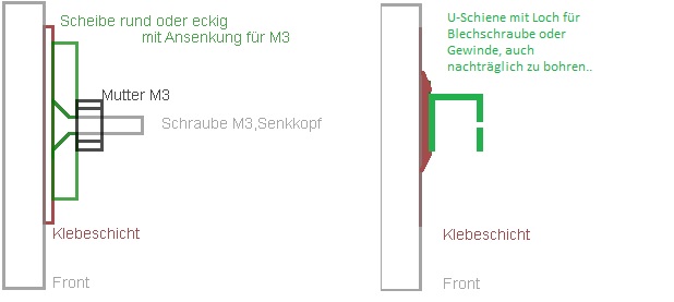

Wir haben auf Frontblenden, die keine weiteren Durchbohrungen bekommen
sollten, überwiegend Alu-L- oder U-Profile hinten verklebt, um eine in
jedem Fall "ewig" haltende und ausreichende Verbindung zu schaffen.
Und daran kann man dann werkeln, fräsen, bohren, Gewinde schneiden,
etc., wie man lustig ist.
Und dazu reicht jeder Karosseriekleber in der 310ml-Kartusche für unter
10,-€ einschl. VSK.

Vielleicht kann man solche Einpressmuttern in ein zusätzliches
Stück Blech pressen und dieses ganze Blech dann auf den Edelstahl
kleben.
So hat man dann die erforderliche Auflagefläche

von Peter R. (Gast)
Ohne Worte, eine Skizze
von MaWin (Gast)
Ja, toll, die Senkkopfschraube dreht sich dann meistens mit, Murphy sei
Dank.
von Ralf X. (ralf0815)
Würdest Du Deine aufwändige, anfällige und unflexible Konstruktion
bezahlen wollen?
von Peter R. (pnu)
> Dank.
Die Mutter wird hier als Kontermutter verwendet, um das Verdrehen des
Senkkopfs zu verhindern. Was montiert werden soll, wird halt mit einer
weiteren Mutter auf den Bolzen geschraubt.
> bezahlen wollen?
Der TO spricht von einem Einzelfall und nicht von Serienfertigung.
von Peter R. (pnu)
Ralf X. schrieb:
> bezahlen wollen?
Wenn Platz für solch eine U-Schiene besteht, bitteschön, dann die.
Sind aber die Kosten für eine angesenkte Scheibe eine Senkkopfmutter und
eine Kontermutter wirklich weniger hoch als das U-Teil?
btw. Ich halte es sowieso für einen Konstruktionsfehler, eine
Frontplatte als Träger für Bedienelemente oder gar Baugruppen zu
verwenden.
von Manfred (Gast)
>> bezahlen wollen?
Alberner Streit. Ein Stück Blech und die Senkschraube hat man schnell
zur Hand, eine U-Schiene eher nicht.

von Teo (Gast)
Nette Konstruktion, sieht aus wie ne aufgeklebte Einschlagmutter für
Holz....
