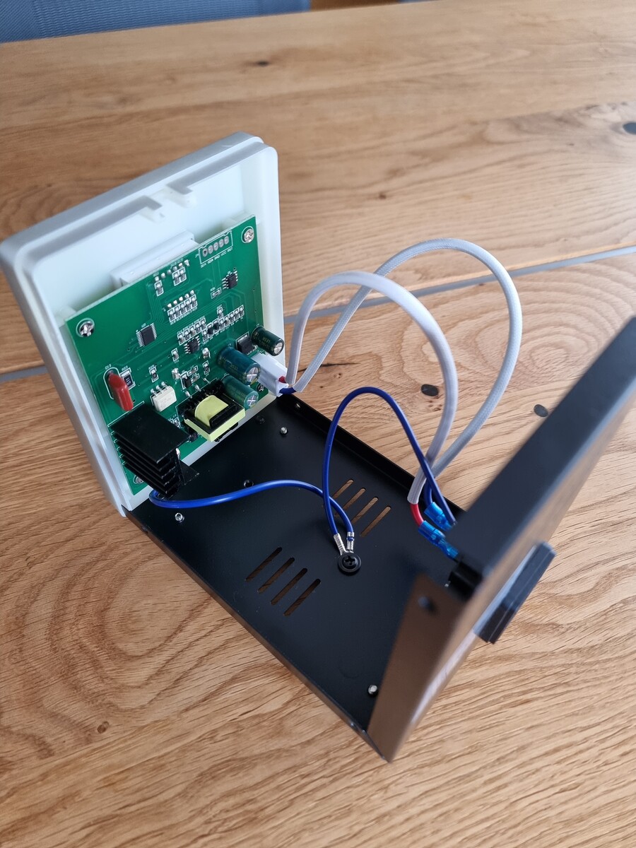

So heute ist die 858D angekommen.
Ich hab mal ne Frage an euch, wie ihr diese Innenleben empfindet: Ist
das sicher? Oder brauch ich mir da keine Sorgen machen?
Das sieht nicht so grundverkehrt aus, wenngleich natürlich eine
Schutzleiterschraube auf einem lackierten Blech nicht so der Bringer
ist.
Das größere Problem zumindest bei dem Teil, was ich in den Fingern
hatte: die Heizung sitzt im Griffstück und wird direkt mit 230 V
versorgt, aber der Schutzleiter, der zum Griffstück geht, ist nur ein
dünnes Stück Litze, bei dem ich die Befürchtung hätte, dass es
hoffnungslos abfackelt, wenn es wirklich mal Fehlerstrom ableiten soll.
Immerhin ist das Metallgehäuse geerdet, das ist doch schon was und keine
Selbstverständlichkeit bei China-Geräten.
Okay dann werd ich dem Teil einfach mal mein Leben anvertrauen und
hoffen das was Gutes dabei rumkommt^^
Du solltest einfach nur im Hinterkopf behalten, wenn da irgendwas
unvorhergesehenes "Elektrisches" passiert: Handstück schnell abwerfen
und Netzkabel rausziehen oder zur Sicherung gehen. Lieber einen leicht
angeschmorten Tisch vom weggeworfenen noch heißen Handstück als einen
Elektro-Unfall riskieren.
von Thomas W. (twust)
Nützt nichts wenn bei Kontaktstellen der Lack/Beschichtung in der Regel
so dick ist (und sogar ins Schaubengewinde gekrochen ist), dass keine
oder schlecht leitende Verbindung besteht. Hier unbedingt vorher mit
einem Ohmmeter nachmessen und ggf. die Kontakstellen nacharbeiten
(Lack/Beschichtung entfernen).
