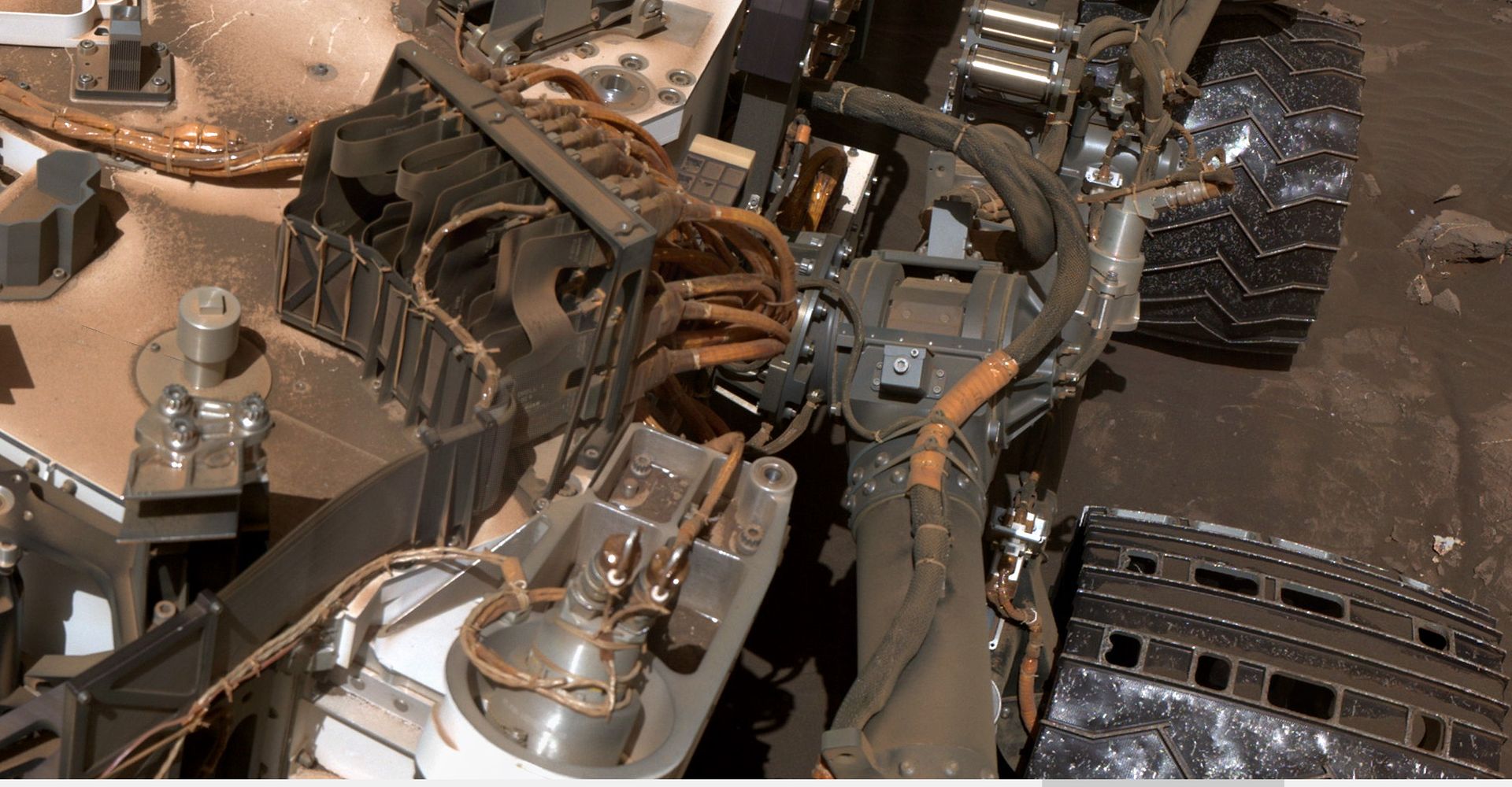

Gibts dort Vorschriften? Und sind überhaupt 230V auf irgendwelchen
Kabeln? Jedenfalls verwendet man offensichtlich keine Kammkanäle,
sondern Kabelbinder und Wachsschnur...
Fotoausschnitt von:
https://www.nasa.gov/feature/jpl/sandy-selfie-sent-from-nasa-mars-rover

Stellt euch vor ein Marsmännchen bekäme jetzt einen elektrischen Schlag.
Was das für interplanetarische diplomatische Verwicklungen auslösen
könnte.

Besser mal eine harsche Protestnote von den Marsianern, als uns Erdlinge
im Unklaren zu lassen und weiterhin Milliaden zu verpulvern, um die
dortigen Eigentumsrechte aufzuklären. :-)

Deswegen ja die wiederkehrenden Prüfungen. Schätze mal, dass jedes halbe
Jahr ein Techniker hoch zum Mars darf bezüglich DGUV V3 Prüfung. Oh jeh.
