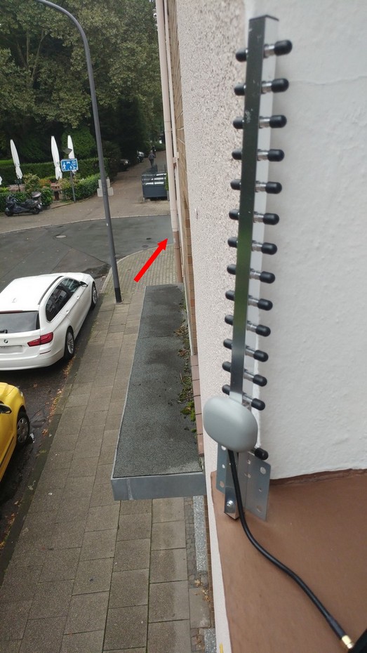

Liebe Experten. Wie man auf dem Bild sehen kann, ist das Dachrinnenrohr an der Hauswand nur wenige Meter entfernt. Ab dort bekomme ich freies Wlan mit dem Handy. Mit dieser 26dbi Antenne in der Wohnung jedoch nicht. Was mache ich falsch?
Du weißt, dass du da eine Richtantenne hast, die präzise ausgerichtet werden muss, damit sie wie gewünscht funktioniert?
Versuchst du einen WLAN-Satelliten zu erreichen? Die Ausrichtung der Antenne deutet darauf hin. Und Wellen im WLAN-Bereich breiten sich meist geradlinig aus und gehen nicht um die Ecke.
Soll das heißen, sie muß genau auf den Router zeigen der das Signal ausstrahlt?
Andreas A. schrieb: > Soll das heißen, sie muß genau auf den Router zeigen der das Signal > ausstrahlt? Ja klar. Dafür ist es eine Richtantenne. Gewinn kann eine Antenne nur aus ihrer Richtwirkung erzielen. Btw., "26 dBi" sind lachhaft, das ist ein PMPO-Wert. Wenn sie 12 dBi hat, wäre sie schon richtig gut, vermutlich ist es weniger. Dezibel sind halt ein logarithmisches Maß. Aber mit 12 dBi kann man schon einiges reißen. Du solltest dir natürlich bewusst sein, dass du, falls du nicht gerade die Sendeleistung deiner Seite stark zurück nimmst, die rechtlich zulässigen Grenzwerte überschreitest, denn diese sind als maximale Strahlungsleistungen angegeben, sodass der Gewinn der (Sende-)Antenne mit eingeht. Ist jetzt sicher nicht tragisch, aber da du offenbar mit HF wenig bewandert bist, sollte man es zumindest mal erwähnt haben.

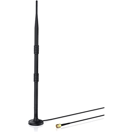

Diese hier hab ich auch schon angeschlossen, soll 12dbi haben geht aber auch nicht. Immer nur die 5 Stärksten Signale im Haus. Weiß jemand welche Antenne man noch probieren kann?
Andreas A. schrieb: > Diese hier hab ich auch schon angeschlossen, soll 12dbi haben geht aber > auch nicht. Die hat auch eher 4 … 5 dBi, und sie ist halt rundstrahlend. > Immer nur die 5 Stärksten Signale im Haus. Weiß jemand > welche Antenne man noch probieren kann? Naja, die Yagi kann schon gehen, aber wie andere dir schon schrieben: du brauchst eine Sichtverbindung zur Gegenseite, oder aber irgendeine große reflektierende Wand, mit der du die Sichtverbindung herstellen kannst. Vielleicht malst du ja mal eine grobe Skizze, wo sich was befindet und wie die baulichen Gegebenheiten sind.
Sichtverbindung ist natürlich nicht möglich da der Ursprung, wie oben auf dem Bild zu sehen, gegenüber der Sonnenschirme, also auf der anderen Strassenseite ist und von hier keine freie Sicht möglich ist
Kann es sein, dass ein freies WLAN von gegenüber abschnorren willst? Andreas A. schrieb: > Sichtverbindung ist natürlich nicht möglich Je mehr Mauerwerk in gerader Linie dazwischen liegt, umso schlechter stehen die Chancen. Annähernd in Längsrichtung durch die Mauer ist Höchststrafe.

Du musst schon die Antenne richtig Ausrichten, nach oben in den Himmel wirst du nichts empfangen. https://de.wikipedia.org/wiki/Yagi-Uda-Antenne
Andre schrieb: > Mit dieser 26dbi Antenne in der Wohnung jedoch nicht. Mit Sicherheit schafft die Antenne keine 26dBi. Dafür müsste sie bei 2.4GHz über 5,5m lang sein. Eine ziemlich realistische Obergrenze für den Gewinn lässt sich mit der Formel

Andreas A. schrieb: > Sichtverbindung ist natürlich nicht möglich Dann Pech gehabt. Die Bäume und Sonnenschirme taugen ganz gewiss nicht als Reflektoren zum "um die Ecke gucken".

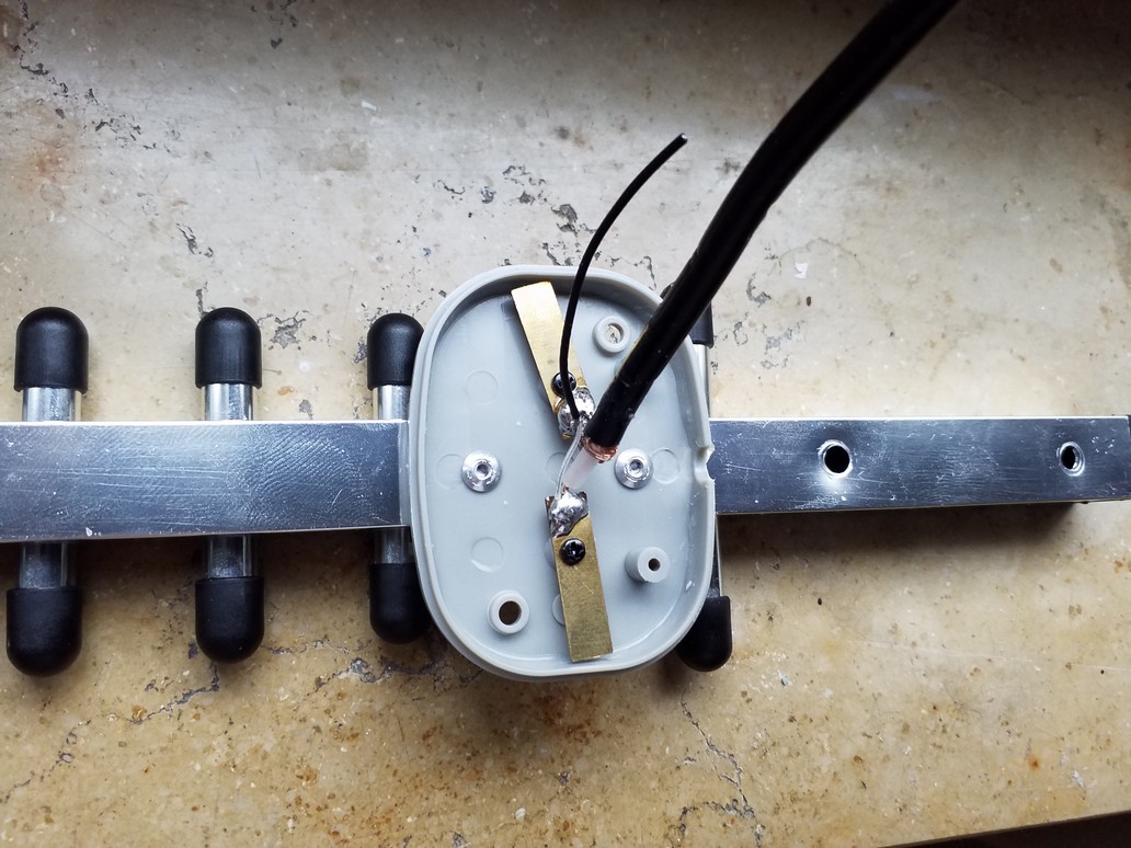

Kann es sein, dass ich auf billigsten Chinamüll für 15 Euro reingefallen bin? Ich meine, die Metallplättchen haben garkeine Verbindung zum Träger.
Andreas A. schrieb: > Ich meine, die Metallplättchen haben garkeine Verbindung zum Träger. Das müssen sie auch nicht unbedingt. Das soll wohl ein mittengespeister gestreckter Lambda Halbe Dipol für die WLAN Frequenz als Strahler für die Yagi sein. Allerding ohne jegliche Symmetrierung an ein unsymmetrisches Koaxkabel drangewürgt und fragwürdig verarbeitet. Tatsächlich China-Müll.
Jörg W. schrieb: > So ganz offensichtlich falsch sind sie nicht, aber die Elemente sind > halt viel zu dick. Zu dick wofür? Es kommt drauf an, welche Bandbreite die Antenne haben soll.

Marc-Oni schrieb: > Allerding ohne jegliche Symmetrierung an ein > unsymmetrisches Koaxkabel drangewürgt und fragwürdig verarbeitet. > Tatsächlich China-Müll. Symmetrierung, etwa der schwarze Drahtschnipsel?
michael_ schrieb: > Symmetrierung, etwa der schwarze Drahtschnipsel? irgend sowas vielleicht, aber mit fehlt das Verständnis wie das erreicht werden soll. Wäre es ein Lambda viertel Koax Stub, müsste der Schirm am Ende mit dem Schirm der Koaxzuleitung verlötet sein, so wie hier. https://owenduffy.net/blog/?p=14863
Wolfgang schrieb: > Jörg W. schrieb: >> So ganz offensichtlich falsch sind sie nicht, aber die Elemente sind >> halt viel zu dick. > > Zu dick wofür? Für die üblichen Dimensionierungsrichtlinien. Man verschenkt Gewinn. Sieht halt cool aus. > Es kommt drauf an, welche Bandbreite die Antenne haben soll. Wofür willst du für ein 83 MHz breites Band eine Bandbreite von 500 MHz mit der Antenne erreichen wollen? Schau dir einfach den oben verlinkten Thread an für ein paar Messungen.
Ich habe mal meine hervorgeholt. TO, dein Teil ist der noch billigere Abklatsch von meinem Billigteil. Bei mir ist wenigstens noch ein richtiger Schleifendipol verbaut. In der Ebene der Direktoren. Bei dir nicht. Die haben aber alle die gleiche Länge :-( ebay 284418114906 So wie hier. In die Anschlußbox komme ich erst mal nicht rein.
