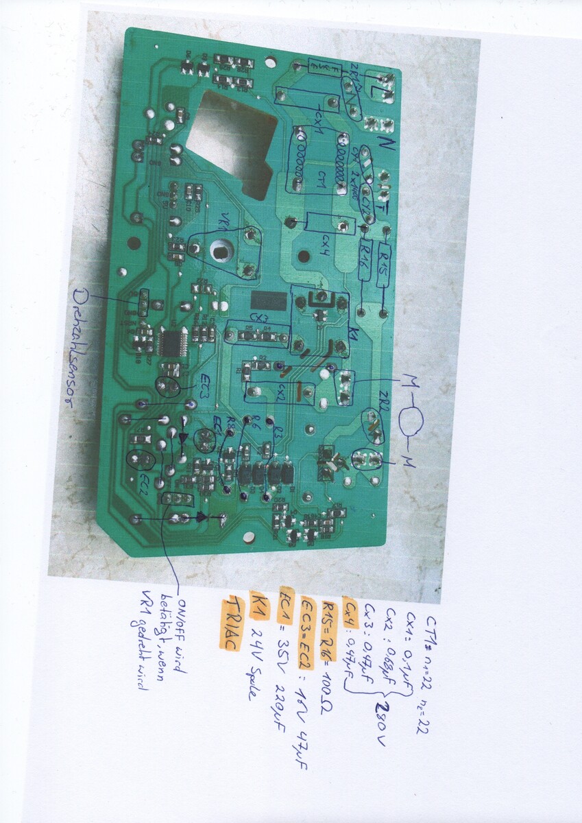

Hallo wieder ein Mal, bei einer Küchenmaschine ohne Funktion bin ich immer noch am verzweifeln. Das Relais summt/ brummt beim einschalten kurz aber es passiert nichts. Die orange Markierten Bauteile habe ich bereits getauscht oder getestet. Weitere Frage: warum sind an beiden Spulen des Trafos 22 Wicklungen? Was könnte noch defekt sein?

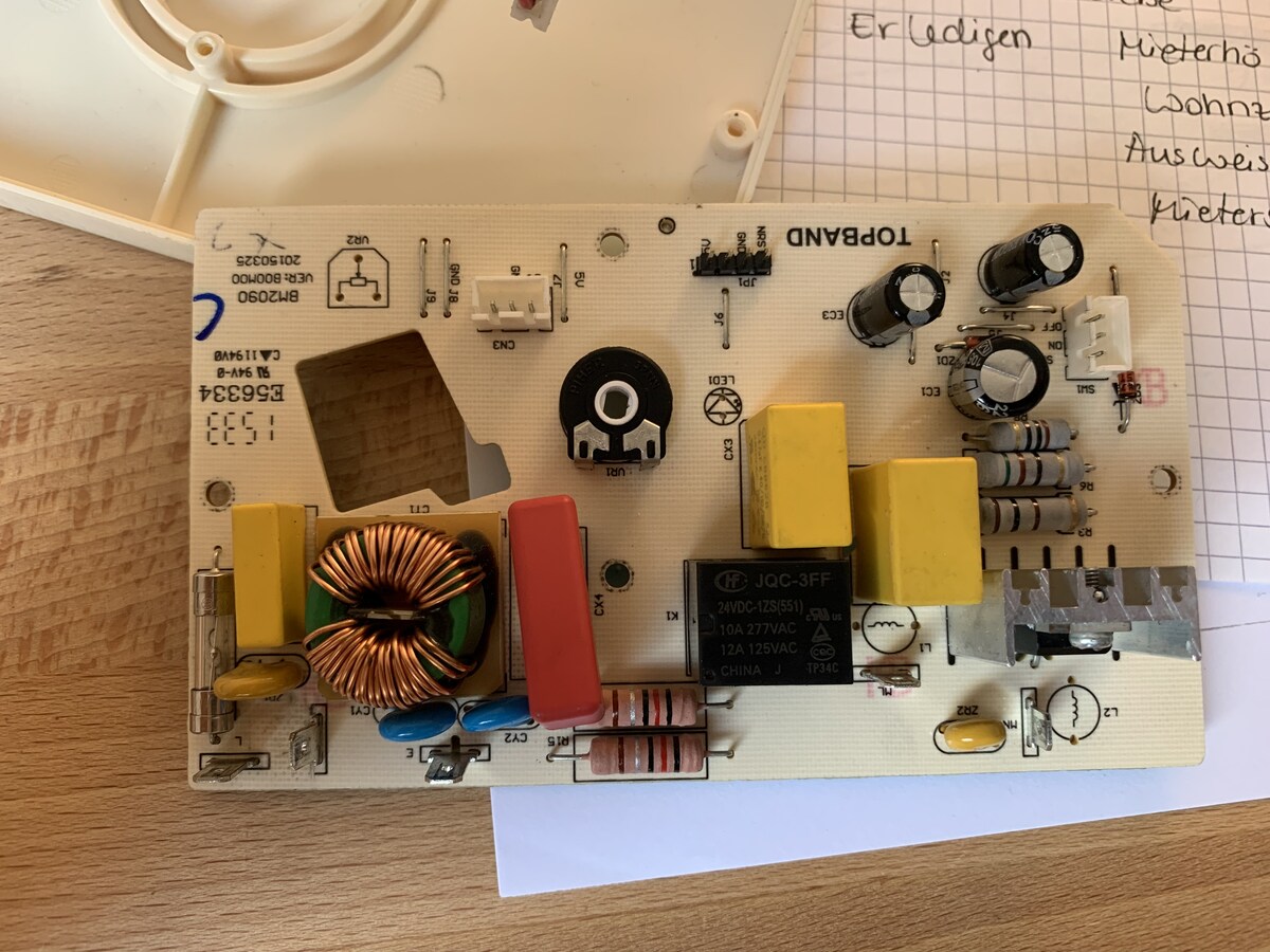

Mohammed F. schrieb: > Weitere Frage: warum sind an beiden Spulen des Trafos 22 Wicklungen? Das ist kein Trafo. Sondern eine Strom kompensierte Drosselspule. Mohammed F. schrieb: > Was könnte noch defekt sein? Vielleicht Kapazitätsverlust bei Cx2, Cx3. Vorsicht 230V Netzspannung. Das ist ein Kondensatornetzteil ohne galvanische Trennung Ein Foto von der Oberseite wäre noch hilfreich.

Ich habe immer noch eine Frage offen: Wo bekommt das Relais die 24Volt? Ich sehe dort keinen Trafo
Mohammed F. schrieb: > Ich habe immer noch eine Frage offen: > Wo bekommt das Relais die 24Volt? > > Ich sehe dort keinen Trafo Hallo, das stand doch bereits in allererster Antwort oben: Kondensatornetzteil, da gibt es keinen Trafo. Mind. einer der grossen Kondensatoren ist defekt. C2 bei dir vermutlich. Unbedingt nur durch gleichwertige ersetzen. Geh' besser zu jemandem, der sich besser auskennt. Gruss
Cx1 gewechselt und das Relais summt etwas lauter und sie geht manchmal an aber manchmal summt auch nur das Relais Bleibt aber auch nicht lange an
Um welche Küchenmaschine handelt es sich ? Hersteller und Modellnummer ?
Es handelt sich um eine WMF profiplus Sie läuft wieder; der Kondensator 1 direkt an der Sicherung war kaputt
wo hast du einen passenden dafür gefunden ? die Vermutung liegt bei mir nahe das hier das selbe Problem vorliegt .
Mohammed F. schrieb: > Sie läuft wieder; der Kondensator 1 direkt an der Sicherung war kaputt Eas kurios wäre, denn der ist für die Funktion völlig unerheblich, man kann ihn auch ausbauen und weglassen. Aber: Mohammed F. schrieb: > Das Relais summt/ brummt beim einschalten kurz aber es passiert nichts das spricht auf Grund des merkwürdigen doppelt ausgeführten Kondensator-Netzteils, eins von Ruhekontakt, das andere vom Arbeitskontakt des Relais, wohl weil die Schaltung bei ausgeschaltetem Relais weniger Strom brauchen soll, Kondenssatornetzteile brauchen ja immer gleich viel Strom, wenn auch unterschiedliche Wirkleistung möglich wäre, sehr dafur, dass CX2 an Kapazität verloren hat, so dass der Strom nicht mehr zum Halten des Relais ausreichte. Na ja, jeden Tag eine Überraschung
