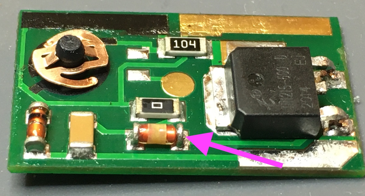

Grüß euch, es ist eine Motordrehzahlsteuerung aus einem Fussschlater. Der SCR ist defekt. Jedoch was ist das für ein Bauteil (siehe Foto). Widerstand ist unendlich, also auch keine Spule, mit einem LCR-Meter messe ich 20pF, was aber ehr nach Messfehler aussschaut, da der Wert zu gering ist? Die Leitung vom Bauteil geht auf den Gate vom SCR. Habt ihr eine Idee? Viele Grüße Horst.
Ich würde sagen, dass das ein Diac ist. Übliche Durchbruchspannungen liegen bei ca. 32V.
Horst R. schrieb: > Habt ihr eine Idee? DIAC, sind sich alle gleich, um 33V, nimm FB3, der ist uwar nicht gelb sondern hellblau, aber dasselbe, Einbaurichtung egal. Weiss gar nicht, wer den gelben herstellt.
Danke euch, ja DIAC macht sinn. Denke nicht, dass er dann defekt ist ?

Ja ist OK, habs gemessen, mein Labornetzteil ging gerade noch bis 32 V.
Noch eine Frage zum Thema Thyristor/Motorsteuerung. Das Teil ist aus China und laut Aufschrift für 240V 60Hz. Denke sollte kein Problem sein hier für die 50 Hz? Oder sind die Dinger so empfindlich auf die Frequenz?
Horst R. schrieb: > Denke sollte kein Problem sein hier für die 50 Hz? Oder sind die Dinger > so empfindlich auf die Frequenz? Es wird sich nicht zu 100% Gleich verhalten, ev. das "C" anpassen aber so kleb heb sollte es gehen. MaWin schrieb: > DIAC, sind sich alle gleich, um 33V, Nicht ganz es gibt auch andere Spannungen, aber in der Anwendung ist es tatsächlich die Regel.

Patrick L. schrieb: > es gibt auch andere Spannungen Schön wärs, z.B. für 24V~ Dimmer. Nenn mal welche. MBS4991, MBS4992, MBS4993, BS08D-T112 gibt es alle nicht mehr. Und SIDACs, da tuns auch 2 DIACs in Reihe.
MaWin schrieb: > Schön wärs, NTE6407=Schwellenspannung 24V DB4 = 40V SMP758=15V DB3=36V MKP3V240G=220V

Feedback: War wie vermutet der SCR. Habe jetzt einen TYN1012RG genommen und ihn ausserhalb der kleinen Platine installiert. Der alte TN1215-600G hatte auch gestunken. Vermute wurde zu heiß oder war ein Chinafake. Was ich mich noch frage...: Ich hatte ja den alten TN1215-600G ausgebaut und wie folgt getestet. Spannung mit Labornetzteil (ca 0.7 Volt) über Widerstand auf Gate und Masse an Kathode, so dass ca 15 mA fließen. Dann hat er die Strecke Anode -> Kathode freigegeben (Diodentest/Multimeter). Ohne Spannung hat er gesperrt. So dachte ich OK, das Teil funktioniert. Mit dem neuen TYN1012RG hab ich das Gleiche getestet, gleiches Verhalten. Der einzige Unterschied: beim "defekten" TN1215-600G hatte ich eine Durchlassspannung von Gate -> Kathode von 0,16 Volt. Der neue TYN1012RG hat hier eine Durchlasspannung von ca. 0,1 Volt. Wie kann man denn nun richtig messen, um zu sehen ob der SCR defekt ist? Ist bei einem funktioieren SCR die Durchlasspannung immer um die 0,1 Volt und bei einem defekten abweichend, wenn die andern Funktionen (kein Kurzschluss Anode, Kathode und Durchgang bei Spannung am Gate) funktionieren? Viele Grüße Horst.
Bearbeitet durch User
Horst R. schrieb: > Wie kann man denn nun richtig messen, um zu sehen ob der SCR defekt ist? https://dse-faq.elektronik-kompendium.de/dse-faq.htm#F.13.1
