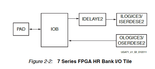

ich bespaße ein CMOD S7 board von Digilent mit einem dort verbauten
Spartan XC7S25-1CSGA225C.
Dem möchte ich gerne ODELAY aus der Xilinx IP beibringen, damit kann man
outputs (0..31)*(39ps oder 52ps oder 78ps) verzögern. (das ist nicht
viel Zeit, in 39ps schafft es die elektromagnetische Welle gerade mal
11mm weit).
In der Xilinx doku ug471_7Series_SelectIO.pdf lese ich 'Output Delay
Resources (ODELAY)—Not Available in HR Banks'. HR sind 'High-range' I/O.
In ds180_7Series_Overview.pdf finde ich für meinen XC7S25 150 HR I/O,
sonst nix.
Ein Vivado design mit ODELAY für den XC7S25 läuft durch die Synthese,
bei der Implmentierung beschwert es sich, dass es nicht den richtigen
I/O finden kann.
Heißt das, dass mein XC7S25 zu ODELAY nicht in der Lage ist oder habe
ich da was falsch verstanden oder übersehen?

von Nick (Gast)
> 11mm weit).
8mm in Kupfer, 6mm in Silizium
Wenn der FPGA nur HR-Ausgänge haben sollte, wird das wohl so sein. Du
kannst alternativ einen anderen FPGA einstellen und es bauen lassen.
Dann schaust du ob es überhaupt geht. Eigentlich sollte das Werkzeug
aber nur die IPs anbieten, die im gewählten FPGA auch existieren. Hast
du die Delays händisch eingesetzt?

ODELAYs gibt es in der 7 Serie erst ab den Kintex/Virtex, Spartan und
Artix haben keine HP Bänke und damit auch keine ODELAYs.

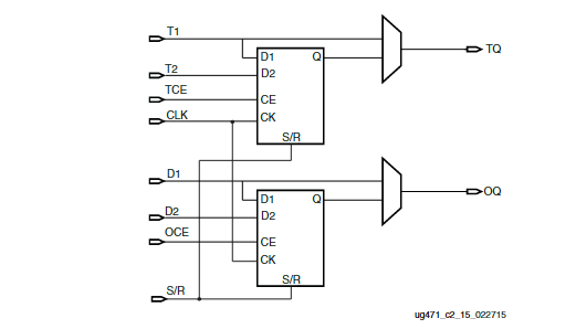

ja, denn werde ich die Verzögerungszellen mal selbst probieren zu bauen.
Ich benötige nur 2 gegeneinander verschiebbare Flanken, also keinen Bus.
Ich nehme also eine Inverterkette und zapfe die über einen Muxer an. Die
output pins müssen auch direkt an der kombinatorischen Logik hängen und
dürfen nicht 'registered' sein, bin ich zufällig drüber gestolpert.
Ist das ein Plan, der funktionieren könnte, bin FPGA newbie?

Kommt auf den Anwendungsfall an. Das ist super unstabil was du vorhast.
Ich wuerde wie oben beschrieben ne PLL nehmen und da einen Takt nehmen
den du in der Phase sehr praezise und stabil regulieren kannst. Je nach
Anwendung kannst du das sogar dynamisch anpassen und mit Trainingsdaten
kalibrieren (sofern du die Moeglichkeit in der Datensenke hast).
von Detlef _. (detlef_a)
Ok,
dann probier ich das so. Dazu werde ich mir zwei phasenverschobene
clocks basteln. Mit denen treibe ich zwei verschiedene I/O banks ( ich
glaube es gibt jeweils nur eine clock für eine bank, richtig ?! ) . Ich
schicke dasselbe Signal dann zweimal registered auf den beiden banks
raus und kriege die damit ebenfalls phasenverschoben.
Hoffe, ich habe das so richtig verstanden.

von Fpgakuechle K. (Gast)
Rote T. schrieb:
> Wie verhindert man eigentlich, dass der VHDL2gate-compiler "unnütze"
> LUTs zur Signalverzögerung einfach wegspart?
Compiler abhängig, bei Xilinx XST das VHDL attribute dont_touch und keep
https://www.xilinx.com/support/answers/54699.html und eventuell noch ein
paar compile-Schalter (Optimierung ausschalten)
https://www.xilinx.com/support/documentation/sw_manuals/xilinx2017_2/ug901-vivado-synthesis.pdf
.S44 - ATTRIBUTE DONT_TOUCH S.50 ATTRIBUTE KEEP
Wobei das in manchen Fällen nicht ausreicht, weil nicht die Lgik sondern
das Routing die Signallaufzeit bestimmt. Dann muß man sich das
'dedicated Routing' anschauen. Und natürlich mit den timing constraints
und timing_driven routing die Toolchain in die richtige Richtung
schicken.
Detlef _. schrieb:
> ich
Nicht glauben, ins Datenblatt schauen! Oder ausprobieren. Das wäre mal
ein Fall, wo man eine Post-implementation Simulation (auch
VITAL-Simulation oder timing-simulation genannt) aufsetzt und sich im
Simulator anschaut wie die unterschiedlichen Gatter und rout-laufzeiten
sich auswirken.
https://www.xilinx.com/support/answers/63988.html
Sobald diese Simu steht (oder eine andere Möglichkeit das Design zu
überprüfen) kann man sich an das Ausprobieren (neudeutsch: exploring
design space) machen:
Falls tatsächlich nur ein clock routing channel zu den IOB-FF einer Bank
besteht, dann nimmt man eben ein FF aus der logic fabric und 'nagelt'
das mit LOCATION-CONSTRAINT fest.  Das signal wird dann im Ologic_block
über D1 (Combinatorial Output Data) und nicht über D2 zum IOB-FF geführt
(siehe Anhang (aus UG471)). In der UG471 S. 127 findet sich dann auch
der Hinweis das die 'Pack io register into io pads bei map während des
built-processes auf OFF zu setzen ist.
Natürlich muss man dann die Phasenverschiebung des Taktes entsprechend
anpassen.
